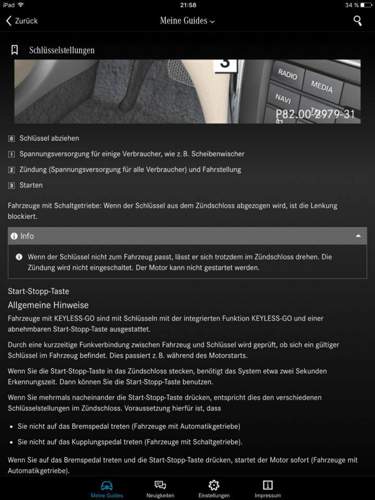

Kurze Zwischenfrage noch zum starten: Manchmal kann ich den Motor ohne Fuß auf der Bremse starten und manchmal nicht? Was ist der Sinn der Sache? Habt Ihr mir da kurz eine Info dazu?
Ausgemacht wird er immer nur mit Zündschlüssel abziehen und ohne Handbremse!
Ich starte den Motor immer ohne Fuß auf der Bremse. Das Auto geht ja bei Motor aus (Stellung 0 des Zündschlüssel) automatisch in P.
@weiss-ma schrieb am 24. November 2016 um 19:32:27 Uhr:
@W176er schrieb am 24. Oktober 2016 um 22:49:25 Uhr:
Kommt auf die Ausstattung an, wenn Keyless Go bzw. Keyless Start vorhanden.
Dann ist kein Fuß auf der Bremse + einmal drücken Schlüsselstellung 1. Ein zweites Mal drücken Zündung, nochmal drücken Motor starten. Mit Fuß auf der Bremse startet er beim ersten Mal drücken.
Bei dieser Einstellung habe ich den Eindruck daß die Automatik etwas aktiver schaltet, auch runterwärts wenn man vom Gas geht.
Thema: Gaspedal Kennlinie ändern
http://www.motor-talk.de/.../...ndern-ohne-zusatzbox-t5801147.html?...
Kennt ihr das?
P. S.: Keyless Go habe ich nicht.
@Bisey schrieb am 24. November 2016 um 19:49:53 Uhr:
Stimmt nicht. Ohne das Bremspedal zu drücken startet ein Fahrzeug mit Keyless Go / Keyless Start nicht. Wird bei aktiver Zündung der Knopf ohne Bremse noch einmal gedrückt, wird wieder komplett abgeschaltet.
@WaveCeptor schrieb am 24. November 2016 um 20:53:44 Uhr:
Hm, dann läuft bei deinem was falsch oder bei meinem. Oder es ist Mopf bzw. Software abhängig. Oder es kommt drauf an wieviel Zeit zwischen dem Drücken vergeht.
Bei mir geht das so wie in der BA beschrieben.
Aber die Diskussion wäre OT.
Evt. gibt es da doch verschiedene Varianten...
Auf jeden Fall zum Gang/Fahrstufe einlegen müssen wir alle die Bremse drücken!
