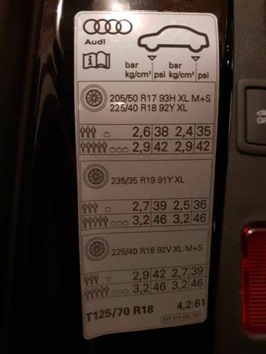

Luftdruck überall 3 bar, zuviel ?
Ja, ist schon etwas viel.
Habe aber auch kein Cabrio sondern die Limo.
Und nur 225/40R18 92Y, keine 19 Zoll wie dein Wagen.
Ich fahre 2,6 Vorn und 2,4 hinten.

Reduzier die Tage mal deinen Luftdruck, wie es bei dir in der Fahrertür steht, jedes Modell hat andere Aufkleber / Luftdruck Angaben.
Und teste dann nochmal, ich denke das liegt daran, wenn du schreibst 0,5 sek. hat's gequitscht
Edit 2:
Jedes Modell hat andere Aufkleber...:
https://www.motor-talk.de/.../luftdruck-t5067616.html?...
https://www.motor-talk.de/.../audi-rs3-t3798314.html?...
https://www.motor-talk.de/forum/luftdruck-t5067616.html?page=8

ich denke nicht dass es an der temperatur liegt, so haben die reifen auch gequitscht bei höheren Temperaturen und evtl. wärmeren Reifen. Jetzt ist der Luftdruck vorne von 3 auf 2.8 bar runter und hinten von 3 auf 2.6bar, so wie auf der Infotabelle an der Tür.
