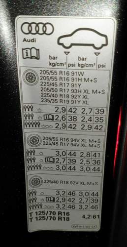

Welchen Luftdruck fahrt ihr in Euren A3s? Bei mir im Türrahmen steht für die Teillast bei 18 Zoll SR 2,7 vorne und 2,5 hinten. Das kommt mir direkt etwas viel vor.
Laut Continental werden 2,5 vorne und 2,6 hinten empfohlen für den SportContact5, welcher auch montiert ist, allerdings für den 2.0 TDI mit 150PS ohne Quattro. Macht es einen Unterschied ob der A3 quattro hat oder nicht?

@tomhunter schrieb am 12. April 2019 um 12:53:26 Uhr:
...ist dieser Aufkleber nicht Fahrzeugspezifisch, sprich abhängig von Motorisierung, etc.?
2.0 TDI 150PS oder 184PS, Quattro, SB oder 3-Türer?
Ja ist er, leider. Hier im Thread konnte ich nur Aufkleber bzw. Werte für Quattro, Lim und S3 finden... daher die Frage 😉
...hier der Aufkleber meines SB, 2.0 TDI, 184PS, ohne Quattro:

@tomhunter schrieb am 12. April 2019 um 13:33:29 Uhr:
Dank dir! 🙂
