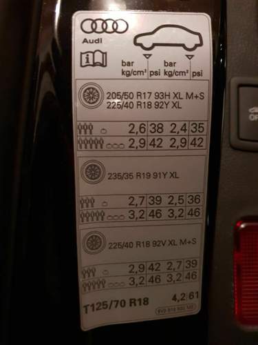

Welchen Luftdruck fahrt ihr in Euren A3s? Bei mir im Türrahmen steht für die Teillast bei 18 Zoll SR 2,7 vorne und 2,5 hinten. Das kommt mir direkt etwas viel vor.
Laut Continental werden 2,5 vorne und 2,6 hinten empfohlen für den SportContact5, welcher auch montiert ist, allerdings für den 2.0 TDI mit 150PS ohne Quattro. Macht es einen Unterschied ob der A3 quattro hat oder nicht?
Danke und schönes Wochenende

Fahre die Orginalen Rotorfelgen mit 225/40/18.
dann nimm das, was auf dem Aufkleber für die Reifengröße steht und/oder frag explizit beim Reifenhersteller an!
Hankook, aber auch andere, haben dafür ein eigenes "Formular", meist gekoppelt an die Reifenfreigabe!
der empfohlene Luftdruck hängt nämlich auch maßgeblich von den Achslasten und der möglichen V-Max ab ;-)
bei meinen S3 Sportback mit 225/40 R18 empfiehlt Hankook: 2,8 bar vorne, 2,7 bar hinten
