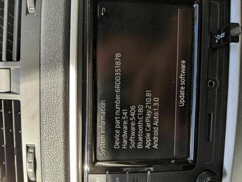

So habe jetzt nochmal verschiedene Kabel getestet und jedes mal hängt sich Android Auto bei Navigation (Google Maps, Waze) auf und das Radio reagiert nicht mehr. Irgendwann bootet das Radio dann von selbst neu. Vor einer Woche funktionierte alles noch wunderbar Apple Car Play funktioniert einwandfrei. Mein Handy ist ein Pixel 3

@timsalabim Hast du bereits verschiedene Softwarestände der Firmware probiert? Wenn ja, tritt dieser Effekt bei allen auf?
@VauWehler schrieb am 28. April 2019 um 12:10:55 Uhr:
Also an der Firmware vom Radio selbst habe ich noch nichts gemacht. Ich bin ja letzte Woche noch mit Google Maps nach Belgien gefahren und das hat wunderbar funktioniert. Vor ein paar Tagen wollte ich dann dort navigieren und da hat es sich zum ersten Mal aufgehängt. Habe das Radio schon auf Werkseinstellungen gesetzt, aber leider ohne Erfolg. Im Anhang mal meine Firmware Version.
Firmware
Ah ja, das kann an der älteren BT-Version liegen. Ein Update wäre angebracht.

Ah ok könntest du mir vielleicht noch sagen wie ich da ran komme?
Danke
Im Internet gibt es einiges...
