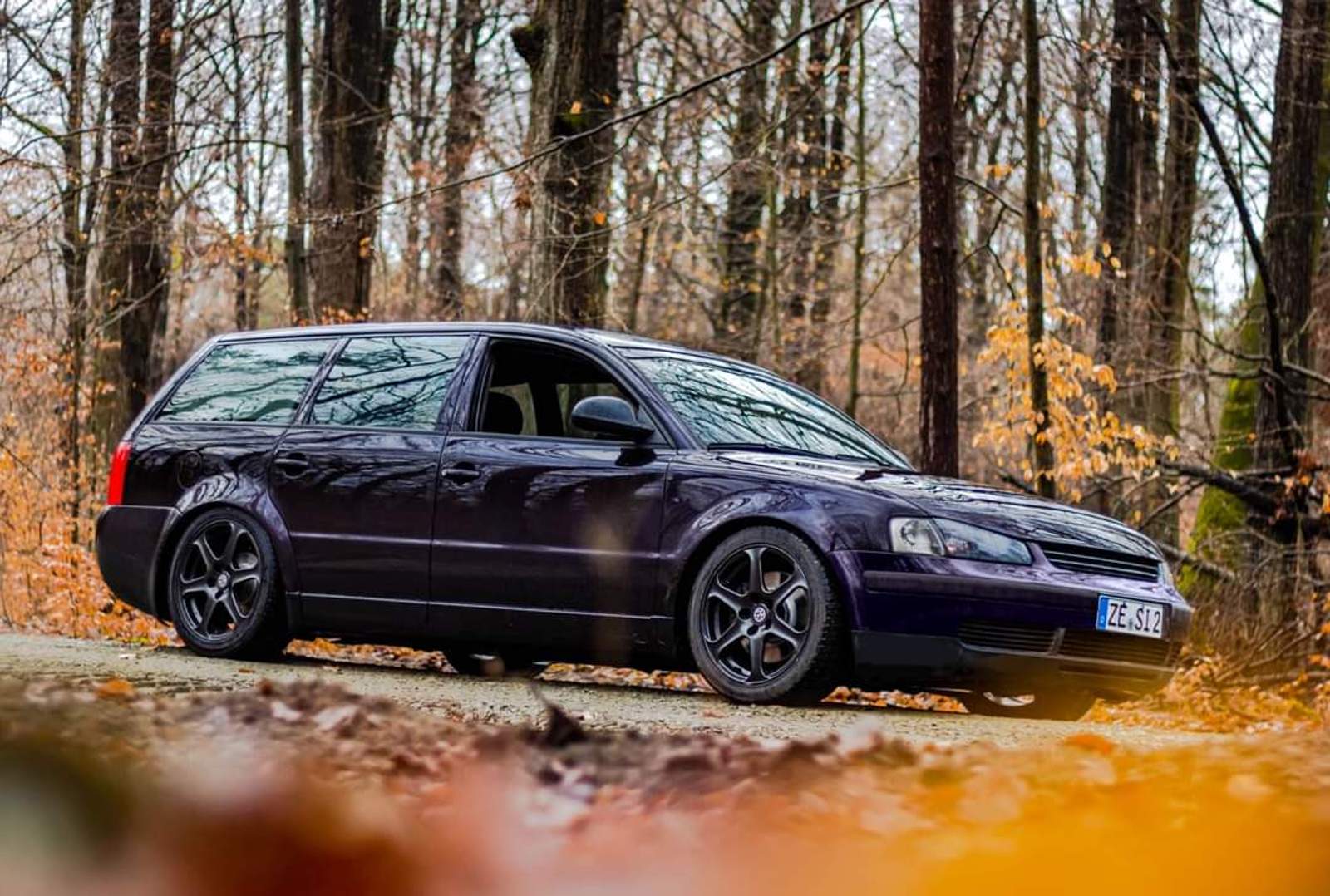

Und plötzlich stand da eine Anzeige. Jaaa, der Kleine sah schon irgendwie verbastelt aus, ja ok, er hatte nen kleinen Wildschaden, aber irgendwie doch interessant.
Karosserie clean, komplett. Lackiert in Lila. Ja Arbeit nötig. Aber sehr sehr günstig.

Nach und nach bekam der Passat halt 1x alles neu. Neuen Motor, neue Vorderachse, neue Bremsen, alle Flüssigkeiten, im Zuge dessen natürlich Zahnriemen und alles was dazu gehört, Innenraumteile die fehlten, neue Scheinwerfer, Räder, Antriebe, Innenraum trocken legen, Schimmel beseitigen etc, etc....
Viel Pfusch und kaputte Teile ersetzt, neue Stoßstange. Und dann TÜV.
Zunächst wurde halt die Technik instand gesetzt.
Die Optik folgt. Aktuell ist er im Alltagsbetrieb angekommen, der neue Motor läuft wunderbar. Beste Entscheidung.

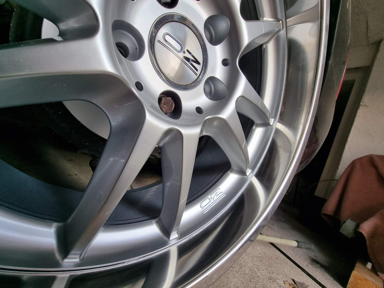

Er bekommt nochmal eine neue Stoßstange, die werde ist noch cleanen, wie beim Roten, hier liegt ein Luftfahrwerk bereit, zum Lackierer muss er noch. Nächstes Jahr dann. ;-)
Schicke 9x19 OZ Classe liegen auch schon hier.
Es geht also weiter. Seid gespannt.

Die weißen MAM Felgen hab ich noch. Die hab ich sogar angefangen aufzubereiten, denn optisch waren die tot. Aber sowas von. Macken rundum, der Klarlack angefressen, das Alu korrodiert darunter.
Aber 3 Felgen hab ich schon fertig. Er bekommt aber zunächst OZ Classe in 9x19. Die sind aus der selben
Zeit und waren wahnsinnig schwer zu bekommen.
