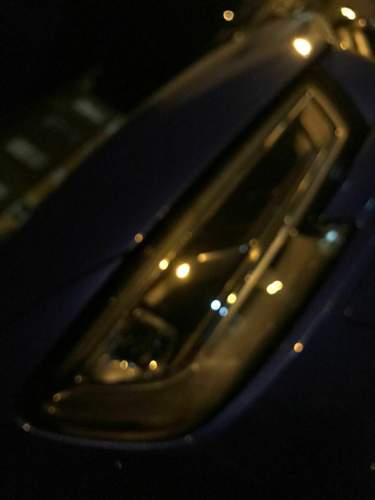

Bei meinen 3 Tage alten Auto Beschlagen die Matrix LED Scheinwerfer 🙁
Auto stand allerdings auch 3 Tage lang im "Dauerregen" in Österreich. Zusätzlich wurde glaube ich eine Schraube oder ähnliches in der Heckklappenverkleidung vergessen. Es klappert immer etwas beim öffnen und schließen vom Kofferraum.
Ist das mit den LED normal ?
Heckklappe lass ich vom freundlichen abklären.
Die Betauung in Scheinwerfern ist kein Mangel, sondern ein üblicher Vorgang, in Abhängigkeit von Temperatur und Luftfeuchtigkeit.
Sind bei meinen LEDs FL genauso. Ein paar Stunden in der Garage später, war wieder alles normal. Hab viel gelesen darüber, soll stand der Technik sein. Erst wenn sich Tropfen bilden, kann man das Bemängeln.

In Fahrzeugscheinwerfern herrscht kein Vakuum. Durch die Belüftung dringt zwangsläufig Umgebungsluft ein, die immer einen gewissen Anteil Feuchtigkeit enthält. Beim Abkühlen kondensiert diese dann an den Scheinwerferscheiben, wodurch sie beschlagen. Bei hoher Luftfeuchtigkeit stärker als bei niedriger. Ein völlig normaler physikalischer Vorgang. Es gibt diesbezüglich keine Unterschiede zwischen Halogen, Xenon oder LED, doch im Betrieb verschwindet bei Halogenlicht der Beschlag schneller, weil mehr Wärme erzeugt wird, die den Beschlag wegheizt. Ganz einfach.

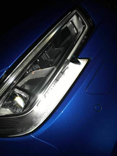

@LoeweHeinrich schrieb am 4. September 2017 um 00:58:01 Uhr:
Bei meinem VFL, beschlagen die LED Scheinwerfer nicht, egal welches Wetter, oder Temperatur.
Auch dein Auto unterliegt physikalischen Gesetzen. Sofern die Bedingungen erfüllt sind, tritt Beschlag auf.
