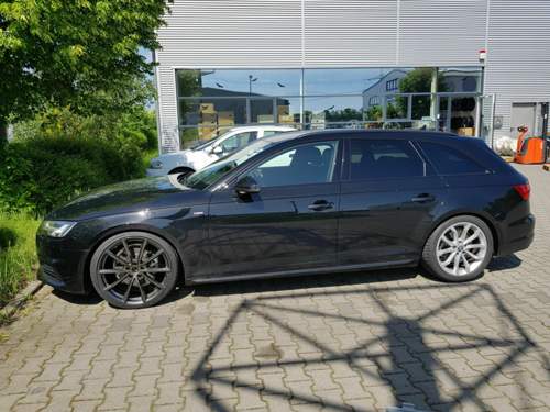

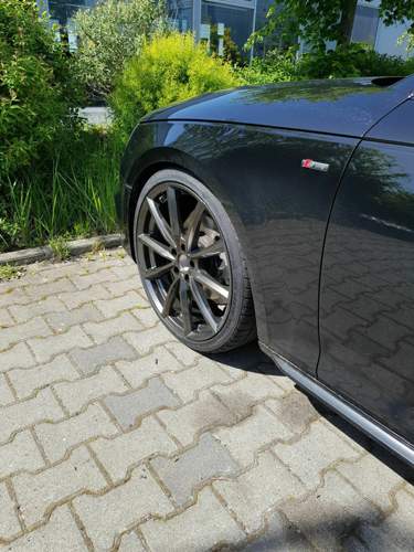

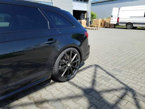

So sehen 20“ ET35 mit 255er aus 🙂
Durchs Fernglas im Schatten schonmal ganz in Ordnung 😉
Vielleicht legt er keinen Wert auf Äußerlichkeiten ....
@Miho-TT schrieb am 1. Mai 2018 um 20:41:05 Uhr:
Mach doch mal paar Bilder dazu! Ist der auch tiefer?

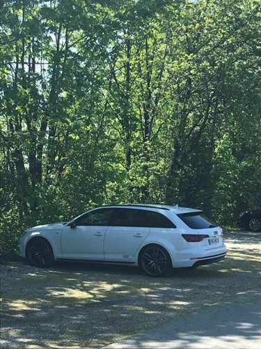

Hi zusammen,
bin im Moment am überlegen welche ET machbar ist. Tieferlegung Eibach 45/40.
Bei:
9x20 ET37 VA/HA 245/30R20
oder
9x20 ET33 VA/HA 245/30R20
Hatte mal Probeweise :
8x20 ET30 225/35R20 montiert, was aber optisch zu schmal ist.
20180517-152548
20180517-154604
20180517-152601

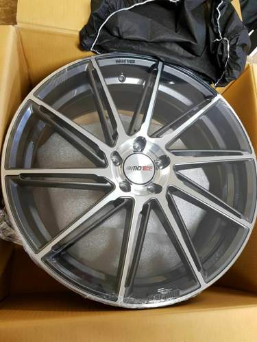

Ich kann die Felgen in ET37 oder ET33 bestellen.
Weiß halt nicht was hinten noch reinpasst.
Vorne wegen dem krassen Sturz passt.
Oder anstatt der ET33 mit 245/30 die ET37 mit 255/30 um ein wenig fülliger Reifen zu haben?!
Was sagen die ET37 Fahrer?

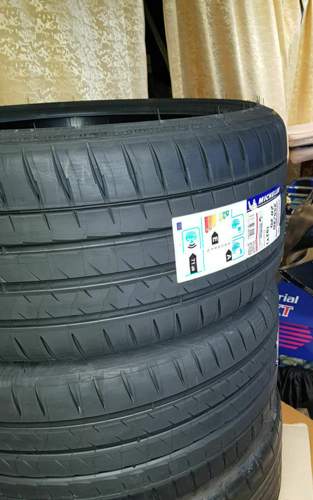

Freitag wird der Wagen geholt, und die 255/30R20 auf 9x20 et37 liegen schon parat.
