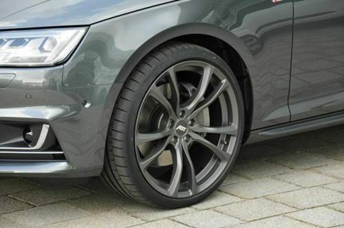

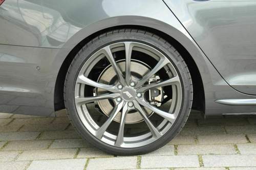

Die ABT sind 9x20 ET 40. Die schreiben noch was von Spurplatten. Wieviel mm werden da verbaut, weißt Du das? Welche ET haben die ABT dann regulär?
also es handelt sich um ein 20 " Rad, 9x20 LK 5/112 ET 40 mit Spurverbreiterungsset Nabe 66,5mm Kugel 25,6 mm
Reifen 255/30 R 20
Die Spurplatten sind 11,5 mm pro Platte/Rad
@el Klasse Reifen Felgen Kombination, drück dir die Daumen für den TÜV! Könnte fast größere Bremsscheiben vertragen. Und mach ihn nicht zu tief 😉
@Pendler2004 schrieb am 3. Juli 2016 um 11:44:13 Uhr:
@el_mureato schrieb am 2. Juli 2016 um 16:30:20 Uhr:
Reifen 255/30 R 20
Also eigentlich ET29. O.k., das entspricht ja fast meinen ET 40 auf 10 Zoll. Dann sollte das wirklich passen.

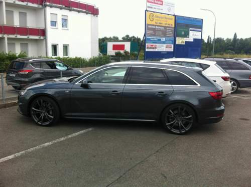

habe nun die Abträder 20 Zoll drauf, sind vom TÜV abegnommen und sind mit dem adaptiven Sportfahrwerk erstaunlich komfortabel

Schaut stark aus!!! Auch die Farbe passt super. Da freue ich mich schon auf meine. Schreibe mal bitte die Maße der Felge mit ET und ob Spurplatten verbaut, damit auch andere für Ihre Felgenkombinationen einen Anhaltspunkt haben...was geht und was nicht geht.
@el_mureato schrieb am 1. August 2016 um 10:01:10 Uhr:
das sind die Daten:
Reifen 255/30 R 20
dazu gibt es ein TÜV Gutachten
Danke. Das beweist, dass die Radhäuser des B9 mehr Platz im Vergleich zum B8 bieten. 9x20 ET37 mit 255er war dort schon knapp. 8-10mm Unterschied.
