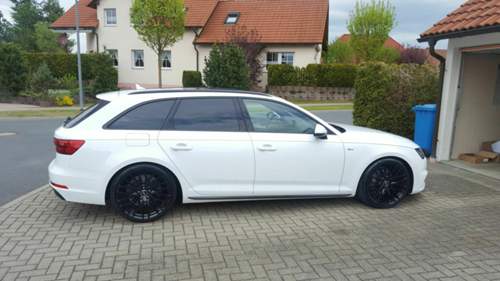

Noch ganz kurz offtopic. Das sind 20" mit dem Sportfahrwerk und Eibach Pro Kit in Rot. Den Gewindefedern vertraue ic nicht, da bei mir schon ein Dämpfer vorne klappert. Die sind nicht so verträglich auf Tieferlegung wie beim B8. Ich hab einen guten Freund bei H&R der hatte mir das bestätigt.

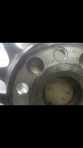

Hab dir mal ein Bild angehängt da steht alles.

Ultra Wheels UA9
VA: 8.5x20ET45 245/30
HA: 8.5x20ET35 245/30
Passt das ohne Nacharbeiten?

Es stimmt es sind die Eibach ROT 40/45 mm , nicht das Pro Kit.
Felgen sind vom TT 9x20 et 52 mit 15 mm Platten auf dann 9x20 et 37 , das passte perfekt.
Sorry war falsch
Felgen stehen nun auch bereit jetzt fehlt lediglich die Auslieferung des Hobels.
VA: 9x20 ET35 245/30 20 MB Design KV1
HA: 9x20 ET34 245/30 20 MB Design KV1 Deep Concave
Auf den Bildern sind noch 255/35 20 drauf müssen noch gewechselt werden.
B9 mit Sportfahrwerk und bekommt noch die 45/40 Federn von Eibach rein dann sollte es stimmig sein.
