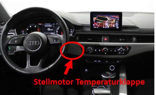

- Audi A4 B9 Avant 1.4 BJ 06/2017 mit 1 Zonen Klimaautomatik
- Linkslenker (Macht scheinbar einen Unterschied bei der Position. Gerne berichtigen falls die Rechtslenker den auch an der Position haben)
[Lösung finden]
Im Internet habe ich kaum was aussagekräftiges gefunden, weswegen ich auch diesen Post mache um dem nächsten zu Helfen. Bei meiner Recherche wurde mir als Einbauort für den Stellmotor an der Mittelkonsole unter dem Handschuhfach genannt. Von 2 Vertragswerkstätten ebenfalls und von einem Bekannten bei Audi genauso. Also habe ich mir günstig (Ebay gebraucht) einen Stellmotor gekauft und eingebaut. Hat nicht funktioniert, da ich nicht wusste, dass man den anlernen muss, damit der funktioniert. Dabei ist aber aufgefallen, dass der falsche Stellmotor nicht mehr erreichbar ist (328212 - Stellmotor für Luftverteilungsklappe B109D 31 [009] - kein Signal). Da wurde ich stutzig und habe mir gedacht die können sich nicht alle geirrt haben. Doch nach langer Suche habe ich den Stellmotor gefunden. Unterm Lenkrad an der Mittelkonsole. Wie habe ich den gefunden: Temperatur verstellen und hören, wo sich ein Stellmotor bewegt. Außerdem lässt sich im Fußraum der Beifahrerseite eine Abdeckung abnehmen, um den Wärmetauscher zu sehen (Mittelkonsole ganz unten). Wenn man die Temperatur verstellt, bewegt sich die Klappe hinter dem Wärmetauscher. Damit war klar, wo der Stellmotor sitzt. Den neuen Stellmotor habe ich direkt bei Audi gekauft (180€). Das Design des Stellmotors hat sich geändert weshalb es auch schwierig war ein Ersatzteil im Internet zu finden. Auf dem Alten Stellmotor stand drauf: "16475995" Vermutlich die Teilenummer. Der neue Stellmotor hat die Teilenummer 4M0 820 511 A.

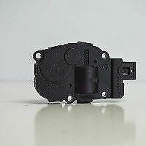

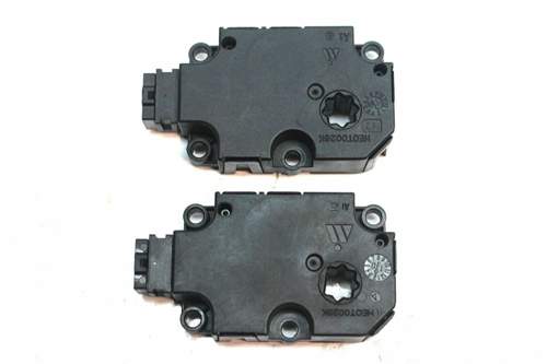

- Stellmotor wird benötigt (Alt 16475995. Neu 4M0 820 511 A) Bilder sind im Anhang

6. Alten Stellmotor ausbauen (Einbaulage merken!). Die vordere Schraube habe ich mit einer sehr flachen Knarre gelöst (5,5er Nuss oder Torx. Trox Größe weiß ich nicht mehr war aber eine normale Größe). Ein 5,5er Schlüssel würde das Lösen der Schaube deutlich einfacher machen. Generell ist der Stellmotor sehr verbaut. Man braucht Geduld. Die Hintere Schraube lässt sich gut lösen, wenn man eine Verlängerung nutzt um hinter dem Lenkrad lang zu gehen. Kabel vom Stellmotor lösen. Dazu muss mit einem kleinen Schlitz in die Kerbe vom Anschluss gestochen werden.
7. Stellmotor einbauen. Erst den Stellmotor auf die Position stecken. Dabei muss das Zahnrad bewegt werden. Aufpassen, dass der Stellmotor nicht zu stark belastet wird, um den Motor nicht zu beschädigen.
Schrauben anschließend wieder einschrauben. Die vordere Schraube am besten per Hand ansetzen und mit der Knarre festschrauben. Wenn die Schraube nicht fest geht, ist das nicht dramatisch. Die Restlichen Punkte halten den Motor gut in Position. Die Hintere Schraube wieder mit der Verlängerung einbauen. Da hilft es die Schraube mit Klebeband leicht am Werkzeug zu fixieren. Zum Schluss noch den Stecker einstecken.

10. In VCDS das Steuergerät auswählen (09 Klima) und in die Grundeinstellung gehen. Dort das Automatische Adressieren auswählen und durchführen damit der neue Stellmotor bekannt ist.
11. In VCDS das Steuergerät auswählen (09 Klima) und in die Grundeinstellung gehen. Dort die Klappenanschläge anlernen. Bei mir wird das durchgeführt und im Steuergerät kommt anschließend der Fehler " Grundeinstellung nicht durchgeführt" Weiß nicht warum, aber er hat den Test trotzdem durchgeführt.
12. Auto zusammenbauen und freuen das das Klima wieder läuft.

- So weit ich das gesehen habe sind alle Stellmotoren der Klima die gleichen. Also kann auch einer genommen werden der als "Seitenausströmer" deklariert ist. Die Funktion erhält das Teil durch das Adressen anlernen
- Stellmotor wird nicht gefunden, wenn die Adressen nicht angelernt wurden.
- Stellmotoren sollten nicht ohne das Bauteil dahinter betrieben werden, um z.B. zu testen ob der Funktioniert. Der Motor dreht dann in eine Richtung immer weiter und könnte kaputt gehen.
