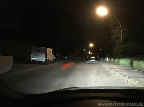

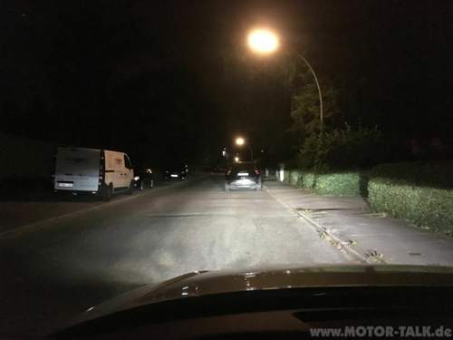

Seit Mai habe ich meinen neuen Dienstwagen, einen Audi A3 Sportback. Serienmäßig hat dieser "Xenon Plus" (8IH) an Bord.
Schon direkt nach der Auslieferung hat mich die relative "Funzeligkeit" des Abblendlichts überrascht, mein Golf 7 davor hatte ein gefühlt deutlich helleres Licht. Der Händler klärte mich auf, dass Xenon Plus nur 35W hat und das Xenon im Golf 50W - hätte halt LED nehmen müssen. Soviel zum Premiumanspruch - aber nagut.
Was mich aber noch immer massiv stört ist das Lichtbild insgesamt. Es gibt zahlreiche dunklere Streifen und Stellen in der Ausleuchtung, sowohl direkt vorm Auto, also auch weiter weg. Außerdem wird es auf der Fahrerseite ziemlich schnell dunkel.
Am nervigsten aber ist eine "Lichtinsel" am Rand auf der Fahrerseite, die immer neben einem mitfährt. Eine Quelle permanenter Ablenkung. Habe mal ein par Bilder angehängt. Auf dem einen Bild habe ich die Lichtinsel mal zum vergleich rot eingefärbt. Der Händler meinte, am Lichtbild wäre nichts zu beanstanden. Ein Mitarbeiter hat den Wagen einen Abend mit nach Hause genommen und konnte auch nicht von Auffälligkeiten berichten.
Jetzte meine Frage: Ist das beim A3 8V wirklich "normal" und ich stelle mich nur an? Kennt das hier auch jemand? Ich könnte schon die 3 Jahre Leasing damit irgendwie leben, aber nächstes Mal würd ich dann wieder VW bestellen, das Geld kann man sich dann irgendwie sparen.

Insel-ohne
Insel-mit

Ich kann das auf den Bildern nicht wirklich einschätzen, ob das eine gute Ausleuchtung ist, sorry.
Ich habe einen Audi A1 und einen Golf 7 mit Xenon, konnte nichts negatives bemerken bei diesen.
Auch nicht im Vergleich zu den LED Scheinwerfern in meinem X1 F48.
Jedenfalls sind die alle schon besser als die Standard Halogen in meinem Golf Sportsvan.
In 3 Jahren wird sich die Frage nach Xenon beim Audi A3 aber wahrscheinlich nicht mehr stellen, weil ich nehme an, dann ist schon das neue Modell da, und da wird es dann (hoffentlich !) kein Xenon mehr geben.
Natürlich könnte sich dann das Spiel wieder mit den Basis LED Scheinwerfern wiederholen, aber ich nehme an, du wirst das nächste mal nicht mehr ohne Probefahrt (in der Nacht) kaufen, nachdem du diesmal unzufrieden bist ?

Es ist hier im Forum bekannt, dass die Scheinwerfer (Egal ob Xenon oder LED) von Werk aus viel zu tief eingestellt sind.
Nachdem meine Werkstatt sie richtig eingestellt hat (Und tausch der Serienbrenner gegen Osram Cool Blue Intense) ist es kein Vergleich mehr zu vorher.
Und 50W Xenonbrenner im Golf ist Blödsinn, der Golf hat wie der A3 auch 35W D3S Brenner (8V vFL) wobei sich das mit dem FL auf ich glaube 25W geändert hat.
Richtig einstellen lassen bringt viel, neue Brenner runden das ganze dann noch ab 😉

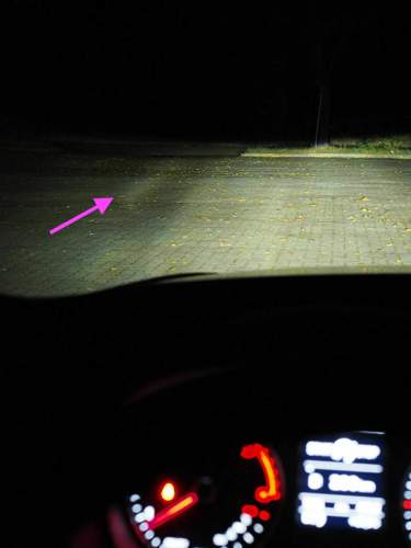

Danke für Dein Feedback.
Ich bin mit meiner "richtigen" Kamera jetzt nochmal schnell in den Wagen gesprungen und habe tatsächlich ein Ecke in der Umgebung gefunden, in der es halbwegs dunkel ist. Hoffentlich sind die neuen Fotos aussagekräftiger.
Und ja, hätte man vorher bei Nacht Probe fahren können, den Wagen, aber man muss ja auch erstmal auf die Idee kommen, dass es mit dem Licht Probleme geben könnte.

P9260202
P9260198

Hey, auch Dir vielen Dank! Ein wertvoller Ansatzpunkt für mich.
Vermutliche habe ich dann ja 25W, da der Wagen ja erst drei Monate alt ist. Vielleicht hat der Händler auch 50W > 35W und 35W > 25W durcheinander gebracht. Auf jeden Fall meinte er, dass der Golf "mehr Watt" hatte. Das könne man auch daran erkennen, dass der A3 keine SRA hätte und die hat er wirklich nicht, die Ausschnitte in der Frontschürze sind da, aber nichts dahinter.
Da bin ich wohl beileibe auch nicht der Erste mit dem Problem. z.B.: https://www.motor-talk.de/.../...n-plus-nur-befriedigend-t4448472.html
Aber in Sachen (In-)Homogenität des Lichtkegels - und das ist ja das, was mich stört - gibts bisher nicht viel zu lesen.

So, und hier folgt noch ein Video:
https://www.youtube.com/watch?v=Ju2jwV_XFv0&feature=youtu.be
Irgendwie schiebt der Wagen "Flecken aus Licht" vor sich her. Besonders schön bei etwa 01:18 - 01:20 zu sehen.
Ich finds halt schon auffällig - der Händler eben nicht...
