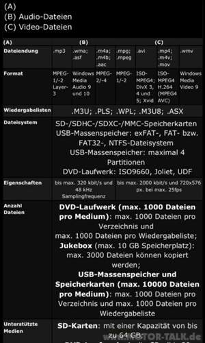

Konntet Ihr irgendwo eine Liste finden, welche Fileformate (MP3, Flac, Alac, WAV, AAC, etc.) auf der SD Karte akzeptiert werden? Und wenn ja, gibt es Unterschiede zwischen MMI und MMI+?
Ich habe 90% meiner Musik in ALAC (Apple Lossless) format, wäre praktisch, wenn ich die direkt übernehmen könnte.

Danke, das ging ja schnell. Demnach kein Unterschied zwischen MMI und MMI+ diesbezüglich?
http://a3bb.s4net.de/mmi/m_m00049.htm
Edit: toooooo late 😁

im mmi+ geht flac, im kleinen wohl nicht. zumindest hat hier noch keiner geschrieben, dass es auch im kleinen geht.

Ich möchte gerne FLAC oder .wav datei abspielen auf 64gb SD-karte. Geht das nicht im kleinen Navi ?
Musik auf cd ist noch immer 1422 kbps. Riesigen unterschied mit mp3 oder andere komprimierte Formate.
flac kann das kleine mmi nicht, das große kann es auf jeden Fall. davon abgesehen erkennt man einen unterschied zwischen gut codierten mp3 und cd maximal mit extrem gutem sound-equipment. und nein, das b&o im a3 zählt nicht dazu ;-)
Hallöchen, habe ein Problem mit dem Abspielen von Videos über das große MMI anhand einer SD Karte.
Ich habe mehrere Video-Files auf meiner 32GB-SD Karte, u.a. .mpeg, .mov und .mp4.
Das MMI spielt nur die .mpeg Videos ab, leider keine .mp4 Dateien. Mache ich etwas falsch?
Ziehe die Dateien über meinem iMac auf die SD-Karte! :/
Schau mal hier.
Es müssen auch zB Bitrate und Auflösung beachtet werden!
oder einfach Dateiendung umbenennen und schauen obs dann klarkommt 😉 saudoofer Trick (und informatisch gesehn furchtbar..)

Danke für die Antwort, aber die Übersicht habe ich schon zig mal gesehen und ich verstehe die Tabelle mal so garnicht!
Bin hier drauf gestoßen:
http://www.motor-talk.de/.../video-im-mmi-t4290241.html?...
Werd mir das Programm mal laden und testen!
