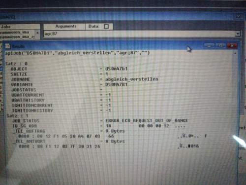

@tobimbas schrieb am 15. Mai 2020 um 22:29:50 Uhr:
Hey zusammen.
Habe folgendes Problem.
Habe mein AGR abgeklemmt und versucht via tool32 die AGR Rate anzuheben.
Leider nimmt tool32 nur werte bis 40 an. Und damit leuchtet dann bei mir immer die MKL ??
Fahre einen BMW 520D bj 2006
Könnt ihr mir weiter helfen??
Lieben dank
Tobi
Gibt es eigentlich mittlerweile eine konkrete Lösung für das Problem, dass Tool32 nur Werte bis 40mg annimmt? Woher kommt das? Falsche Version?
Das ist nicht korrekt. Ich glaube Rheingold hat eine Einschränkung diesbezüglich.
Tool geht bis 87mg/hub.
Hab ich zumindest schon in 535 und 530ern so vorgenommen.
Ja, kenne ich auch so, Rheingold nur bis 40, Tool geht wie auch Bimmertool bis 87.
Richtig, nur die genauen Werte kenn ich grad nicht, aber so um die 40 bei Ista+ und um die 80 bei Tool.
Interessant. Habe es heute per Tool32 versucht. Bei einem Wert über 40 kommt als Antwort "ECU request out of range".
Ich hänge mal ein Bild an.
Also, wie man sieht, auf 40 kann man es verstellen. Ab 41 "ECU request out of range"Hat jemand ne Idee?
Imagepipe
Imagepipe
Welches BJ?
2006
2005, da war der Finger schneller. E46 M47TÜ
Meiner aus 2004 geht auch nur bis max. 40. Da gab es mal einen Thread wo das beschrieben Stand. Hatte mit Modell/Bj. zu tun.
Was kann man hilfsweise machen? Hat einer der Experten eine Idee?
Habe es nicht mehr genau im Kopf, ob das bei Tool auf +87 oder -87 musste.
+87 ist richtig für höheren Frischluft Anteil. Im e9x Forum ist das ellenlang nach zu lesen.
Bei einigen ging +87 bei anderen nur + 40. Warum weiß ich nicht mehr, zu lange her das ich mich damit befasst habe.
Beim 330xd von 2007 ging auch nur +40 mit Tool. Hatte es mit Rg eingestellt. Mit Tool konnte man es dann nicht mehr ändern.
Ich meine das kam auf den Software-Stand der DDE an. Wurde die sehr spät mal aktualisiert und ist auf einem neuen Stand meine ich hätte BMW das Software seitig unterbunden das man die Werte so hoch stellen kann.
Ja, das mit der Software habe ich auch noch im Kopf.
Weiß aber nicht ab welcher Version das war.
Der 330xd war aber nur 3,5 Jahre bei BMW zum Service. Da dürfte dann auch nur Software bis 2011 drauf gewesen sein.
