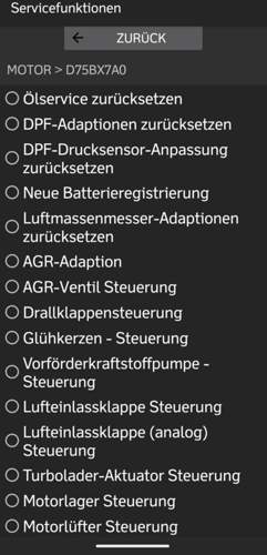

Für AGR Rate 87 muss dann in der App die 95.0 eingestellt sein?
Bei meinem F11 wird mir 5 angezeigt.
Einstellung Möglichkeit geht von 5 bis 95.0 in der App.
Welche App? Kann man da was per OBD machen? Hab auch einen F11 und würde die Frischluftrate gern auf Max haben. Geht das und womit? Wäre es ungefähr so, als gäbe es kein AGR? Danke vorab.
Bimmercode vermutlich.
Oder eben mit Tool.
Aber beim F dürfte die Grenze niediger sein was ich so gehört hatte.
Geht mit den Apps Bimmertool und Deep OBD.

BimmerCode geht auch AGR? Kann das jmd bestätigen? Im demo bzw auf der Seite finde ich den Punkt nicht. Danke vorab
Unter AGR Adaption
Habe ich aber noch nix verstellt, bin mir nicht sicher was da geht.
70% sind bei meinen eingestellt wenn ich das in der App öffne.
@Tomtom2. schrieb am 11. Februar 2023 um 20:17:11 Uhr:
Unter AGR Adaption

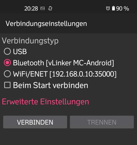

Und welchen OBD habt ihr dazu?
Die App funktioniert mit Kabel, Bluetooth und WLAN Adapter.
Bluetooth habe ich von vLinker MC.
@Tomtom2. schrieb am 11. Februar 2023 um 20:25:19 Uhr:
Top danke. Hab ein iOS handy. Von daher geht nur bimmercode. Die zugehörigen OBDs sind auf der Seite genannt. Danke euch allen für die schnelle Hilfe. Top Typen hier!
Letzte Frage: Wäre eine Erhöhung der Frischluft ähnlich einer AGR Abschaltung? Ich weiß ein off setzten ist nicht erlaubt, aber das AGR macht nur Probleme. Ich möchte keine Leistung oder sonst was mehr. Nur Ruhe,,,!!
Ich meine mit Bimmercode kann man die AGR Rate nicht verstellen.
Zumindest habe ich da noch nix mit AGR gefunden.
Auf den Motor wie bei Bimmertool kann man da gar nicht zugreifen.
