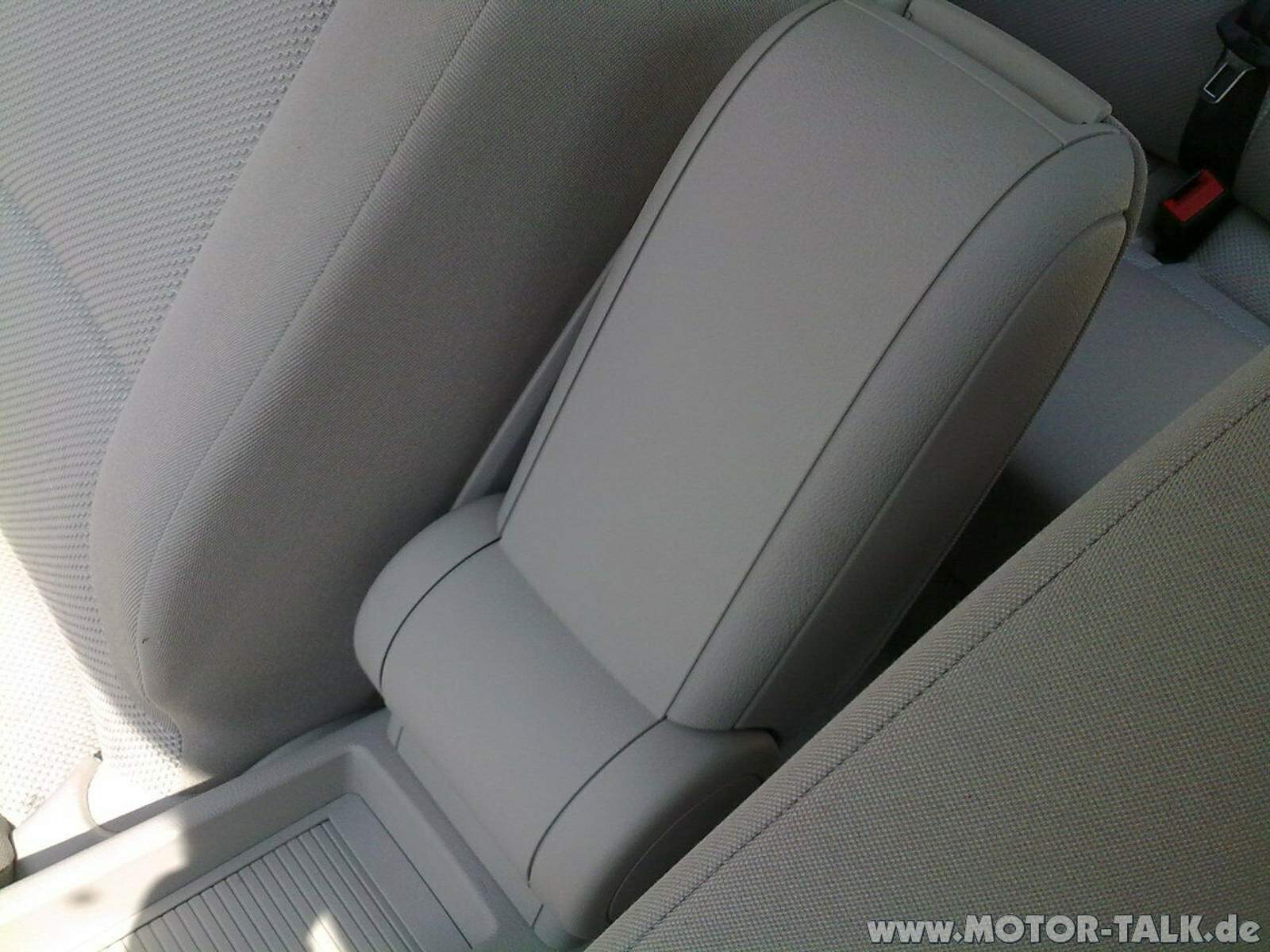

heute möchte ich euch zeigen wie man die Mittelarmlehne oder auch kurz" MAL" genannt Nachrüsten kann.
Bei der Nachrüstung handelt es sich um meine erste Überhaupt.
Ich war einfach der Meinung das in ein Auto in dieser Preisklasse und auch wegen des Komforts einfach eine MAL gehört also gedacht gesagt und auf zum 🙂 dort Preise und TN geholt.
Danach hatte ich erst mal einen Schock da ich die Preisgestaltung von Audi bis Dato noch gar nicht kannte.
OK was solls Teile bestellt da ich in der Bucht keine Chance hatte welche in Lichtgrau zu bekommen auf den Einbau für 150€ verzichtete ich Dankend.
Benötigt:
Armlehne (Grundträger)
TN: 8P0 864 207 B 13U
Preis: 151,00€ zzgl. Märchensteuer
Armlehne (Deckel)
TN: 8P0 864 245 M 9U0
Preis: 34,45€ zzgl. Märchensteuer
Schraube M8:
TN: N 090 316 8
Preis: 0,41€ zzgl. Märchensteuer
Also Summa Sumarum 221,45€ inkl.
Nun zum Einbau:
als erstes muss Natürlich erstmal die genaue Einbauposition ermittelt werden dazu habe ich die beiliegende Gummidichtung verwendet.
Diese wird auf den Mitteltunnel aufgelegt danach den Aschenbecher hinten öffnen und nach oben mit etwas Kraft rausziehen jetzt das Ablagefach unterhalb mit etwas Kraft in Richtung Kofferraum ziehen schon hat man genug Platz und Sicht in den Tunnel.
Einbaumasse oder wie ich es gemacht hab:
Von innen lässt sich nun ein Rechteckiger Absatz erfühlen der in etwa der Größe des Dichtungsgummis entspricht (Unterseite des Mitteltunnels) wenn dann also der Dichtungsring dem Absatz unterhalb angepasst ist kann man Anzeichnen ich hab dafür einen Bleistift benutzt bei einem schwarzen Mitteltunnel bietet sich hier ein weißer Holzstift an.
Nachdem Angezeichnet wurde hab ich ca. 45Min. gebraucht um mich zu Überwinden ein Loch in den Tunnel (innerhalb des angezeichneten !!!) zu Bohren.
Na ja irgendwann hab ich mir ein Herz gefasst und Attacke im Anschluß muss dann gesägt werden wie man das macht ist eigentlich egal manche benutze dazu einen Dremel ich habe es mit einem kleinen Sägeblatt von Hand gemacht (geringeres Risiko sich zu verschneiden). Grundsätzlich ist es Empfehlenswert immer etwas kleiner zu schneiden als angezeichnet (3x geschnitten und immer noch zu kurz 😉) den Nachbessern kann man jederzeit.
Im Anschluss an das Sägen also wenn der Grundträger durchpasst muss man diesen von innen mit der M8er Schraube befestigen das Loch ist schon vorgegeben ich habe auch noch eine 8er Mutter gebraucht obwohl der ETKA dazu keine Meinung hatte na ja egal gibts in jedem Baumarkt für ein Paar Cents oder in meinem Werkzeugraum 😁
Als alles verschraubt war und Fest saß (Dichtung nicht vergessen und auf die richtige Seite achten passt aber nur in eine Richtung auf den Grundträger) musste nun der Deckel in die MAL eingesetzt werden dazu diesen einfach schräg anhalten so das 1 Zapfen sitzt und dann mit etwas druck (keine Gewalt sonst bricht der Kunststoff) eingedrückt werden.
Nicht vergessen die Schraube sehr fest an zu ziehen sonst Knirscht und Quitscht die MAL nach ein Paar Wochen also je fester desto besser aber nie den Grundsatz "nach fest kommt ab" vergessen.
Im Anschluß noch Saugen wegen der Späne und fertig.
Zeit: ca. 45Min. + 45Min. zum Überwinden 😁
Schwierigkeit von 0-10 ca. 5 also könner und nerven sind gefragt nichts für Laien die Überlegen wie ein Hammer aussieht 😁
Noch eine Info zum Schluß wegen der Teilenummern es gibt 2 verschiedene MAL. Optisch sind sie gleich aber laut ETKA ist eine Original Zubehör und die andere (die ich genommen habe) ein Ersatzteil die Zubehör MAL kostet ein Paar € mehr und hat nur "eine" (1) TN sowie eine Einbauschablone 🙄
