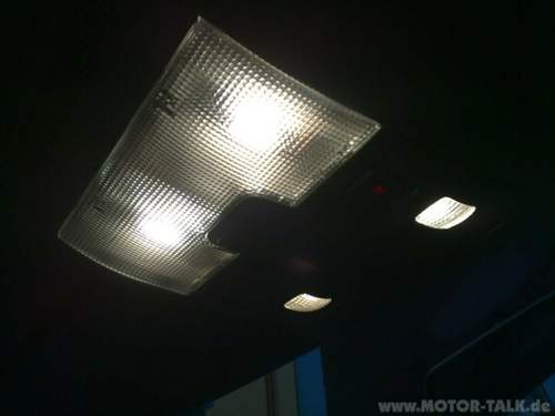

Hallo Leute nun hab ich auch endlich mein Schnäppchen gemacht.
Ziel war es meine einfache Innenleuchte gegen eine mit Ambientelicht und Leseleuchten zu tauschen.
Die Suche nach passender Hardware hat aber einige Wochen gedauert da Gebrauchte in der "Bucht" Mangelware sind und dazu oft viel zu Teuer.
Hab nun aber Glück gehabt und konnte mir nicht nur die vordere Einheit sondern auch gleichzeitig die hintere ersteigern so das es gleich komplett ist :D
Benötigt:
Vordere Leuchte mit Leseleuchte und Ambientenbeleuchtung
Hintere Leseleuchte
Preis:
67€ für beide in der Bucht Beim Händler neu: Vorne ca. 76€ hinten ca. 23€

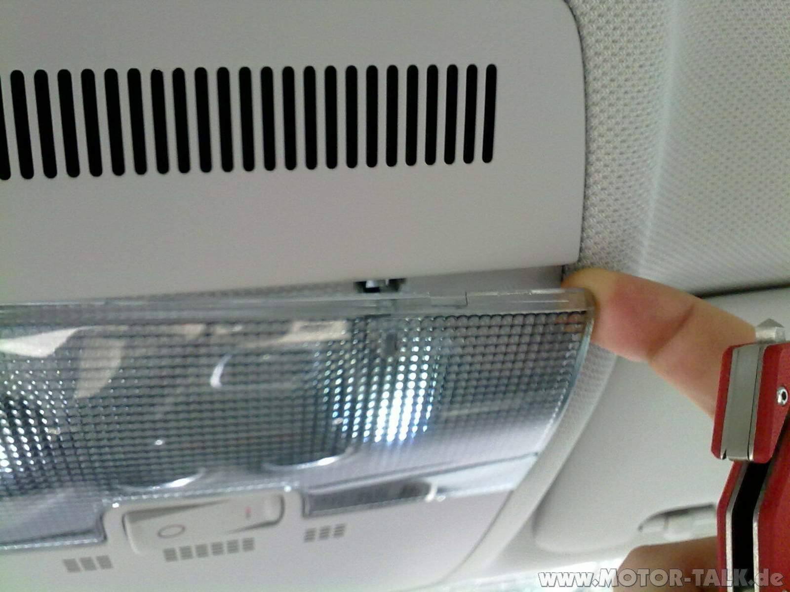

Nun zum Austausch:
als erstes die Durchsichtige Blende entfernen dazu mit einem dünnen Gegenstand (kein Messer ;)) vorsichtig zwischen Himmel und Kunststoff fahren und die Blende leicht aushebeln das geht aber völlig easy.
Nun muss die Graue Blende (umgibt den Schalter) auch noch weg ist aber das selbe Prinzip wie zuvor also einfach etwas raushebeln und gut ist (Vorsicht mit den 4 Haltenasen die sind sehr dünn)
Wenn das Werk vollbracht ist kann man von unten sehr gut zwei Kreuzschlitzschrauben sehen diese einfach aus der Leuchte drehen und dann kann man sie nach unten abnehmen.
jetzt noch das Kabel entfernen dazu einfach den Veriegelungshaken etwas eindrücken und den Stecker abziehen .... Fertig.
Für hinten die Leuchte ebenfalls zwischen Himmel und Kunststoff heraushebeln und den Stecker entfernen Funktioniert genauso wie vorne ;).
Zum Schluss noch alles wieder zusammenbauen in umgekehrter Reihenfolge wie ausgebaut wurde und schon hat der kleine wieder ein Detail mehr ... und weiter gehts zur Vollaustattung :D
Zeit ca.20Min.
Schwierigkeit von 0-10 ca. 2 also Anfänger
und das beste zum Schluss in der Leuchte war schon die komplette Inneraumüberwachung verbaut :eek::D:p was damit Anfange muss ich mal sehen.
Hinweis:
Alle Anleitungen sind nach meinen Erfahrungen erstellt und dienen der Veranschaulichung ich übernehme keine Haftung für evtl. Schäden und oder Fehler beim Nachmachen
Grüße Sven
