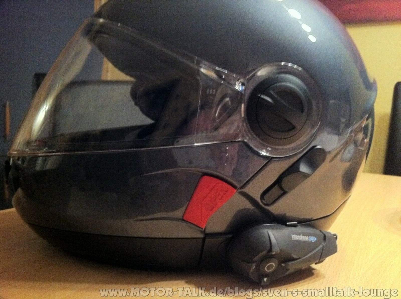

Hallo Community, Biker, MT-ler und Interessierten,
heute möchte ich euch gerne mal das Interphone F5 Kommunikationssystem von Cellular Line vorstellen :).
Die Zeiten des wilden wenig Menschlich wirkenden Rumgefuchtels auf dem Bike um mit meinem Sozius den Versuch der Kommunikation zu starten sollte ein Ende haben.
In einer Gruppe unterwegs zu sein und dem oder den vorausfahrenden zu Signalisieren man möchte mal eine Notdurft verrichten oder einfach nur eine kleine Pause machen sollte möglich sein ohne zu Überlegen wie Stelle ich das an oder wo kann ich am besten Überholen.
So kam mir der Gedanke eines Intercom Systems.
Mit Kabel kam wegen dem Umstand des "an und abkabelns" nicht in Frage und eine Verständigung mit einem 2ten Bike scheiterte so direkt. Mir blieb also nur eine Bluetooth Lösung.
Aus eigener Erfahrung kann ich berichten wie schwer und zeitaufwendig es ist wenn man ein ordentliches System für sich seinen Sozius oder gar noch mehr Biker für eine Gruppe sucht.
Wie bereits erwähnt war die Suche sehr Intensiv und Zeitaufwendig da eine sogennante "Fachberatung" in diversen Geschäften dann eben doch nicht so Fachmännisch war :mad: unter anderem war ich bei Hein Gerricke, Louis, Polo und noch ein kleines Geschäft in der Region.
Der Kauf selbst war nur bei Louis möglich da alle anderen zwar Interphone F führen aber nur bis F4 und ihnen das F5 erst gar nicht bekannt war :confused:. Nichts desto trotz dachte ich mir Versuch macht schlau und entschloss mich das F5 als Duo zu kaufen (also 2 Geräte in einem Set) und es selbst zu probieren.
Gekostet hat mich das Duo Pack 399€. Das ist zwar ein stolzer Preis und eher ein Sytem welches etwas teuerer ist aber ich wollte einfach nicht am falschen Ende sparen. Das Single Pack gibt es für 260€ im besagten Laden. Systeme con Cardo oder Midland gibt es ab ca. 160€ als Single jedoch mit wesentlich weniger Funktionen als das Interphone.
So nun aber zum Einbau und der Funktion
Zeit: ca. 75 Minuten
Schwierigkeit: von 0-10 ca. 2-3 also Dremel erfahrene :D
Preis: 260€ - 399€ (je nachdem was ihr wollt Single oder Duo Pack)
Einbau
Der Einbau als solches geht sehr einfach von der Hand begonnen habe damit den Helm mit Desinfektionspray zu reinigen da ich mich entschlossen hatte es mit der beiligenden Klebeplatte zu versuchen und erst im Notfall das Schraubset zu verwenden :cool:. Für meine Klapphelm benötige ich das Schwanenhals Mikrofon für den Integralhelm meiner Frau das kleine Mikro zum ankleben (beides im Sat enthalten und in doppelter Ausführung also 2x Klebe Mikro und 2x Schwanenhals)
Also Position festgelegt (darauf achten das man den Helm noch hinstellen kann ohne das das F5 aufliegt also nicht zu tief montieren) nochmals gereinigt und die Halteplatte unter Großem Druck aufgeklebt ich habe dafür bereits das F5 an die Platte angebracht damit es später nicht schief im Wind hängt.
Nun musste ich mir eine Möglichkeit suchen wie ich die Kopfhörer und die (dünnen) Kabel unter den Stoff bringe. Leider stellte sich heraus das es bei meinem Schuberth C2 nicht geht ohne das Polster im Bereich der Ohren auf zu schneiden :(.
Naja so schlimm ist es dann auch nicht ein ca. 6mm kurzer Schnitt unterhalb des Ohres (Nein nicht am Kopf am Helm! :D) dann lässt sich der Stoff ablösen soweit es nötig ist. In meinem Fall mustte dann der Dremel ran da die Kopfhörer von der Bauform etwas auftragen und nicht so flach sind wie dei anderen Herstellern ungefähr 5-6mm (hat den Vorteil das der Klang erheblich besser ist ich hatte die Möglichkeit das zu testen). So habe ich dann nach genauer Festlegung der Position meiner Ohren (sehr sehr wichtig sonst wird es zu leise 1mm macht einen riesen Unterschied) den Helm an dieser Stelle um die besagten 5-6mm ausgedremelt.
Kopfhörer werden mit Klettpads (auch im Lieferumfang) eingeklebt und die Kabel verschwinden unter dem Polster das Hauptkabel welches an die Bluetooth Einheit angeschlossen wird musste ich durch das Polster nach unten (hier ist ein Loch von ca. 5mm nötig damit der Stecker durchpasst) herauslegen. Bei meinem Schuberth C2 ist das nicht dramatisch da unter dem Polster noch ein herausnehmbarer Akkustikkragen ist unter dem auch das übrige Kabel verschwindet.
Bei Integralhelmen ist das Prinzip dasselbe was den Einbau und die Verkabelung angeht allerdings ist es bei diesem Heltyp einfacher da alles ausgebaut werden kann :o. Einziger Unterschied ist das Mikro, beim Integral ist es halt das flache Klebemikro.
Jetzt musste nur noch der Mini USB Stecker an die Einheit angeschlossen werden und der Test konnte losgehen.
Funktion
Nun kommt der für mich wichtigste Punkt dieses Sytems. Das System hat eine Sprachführung und man weiß zu jederzeit wo man im Menü ist was man machen kann und worauf man drücken muss :p. Genial.
Die Kommunikation mit einem Sozius Funktioniert bis 180 Problemlos bei mehr werden die Windgeräusche am Helm zu laut.
Die Kommunikation von Bike zu Bike klappt ebenfalls sehr gut bis 180 und einer Entfernung von getesteten 1000-1300m auch in einer Kurve.
Störende Windgeräusche entstehen am Mikro nicht da es eine Rauschunterdrückung besitzt die sehr gut funktioniert so bleibt auch ein Gespräch bei offenem Visier klar und deutlich.
Telefonieren geht ebenfalls absolut zuverlässig und gut. Anruf geht ein Musik FM oder Gespräch wird unterbrochen und der Anrufer wird mit Namen angesagt (IPhone 4) ein Druck auf die Mitteltaste an der Einheit und man Telefoniert wie im Wohnzimmer. Sensationell. wenn der Anrufer auflegt wird das Intercom oder das letzte Menü wo man war wiederhergestellt.
MP3 mit meinem Apfel geht perfekt. Titel weiter oder zurück einfach hoch oder runter drücken.
FM/Radio naja ist wohl der erste und einzigste Kritikpunkt meinerseits das ganze geht zwar aber man hat eigentlich ständig ein Rauschen aufgrund von schlechtem Empfang (hier scheint einfach die Antenne zu fehlen).
Klinkenbuchse für MP3 Player ohne Bluetooth geht ebenfalls bestens (hängt halt ein Kabel herunter was aber auch im Lieferumfang enthalten ist).
Die Sprachsteuerung meines IPhones über das Sytem habe ich noch nicht wirklich ausprobiert ist aber für mich auch nicht nötig.
Um das System mit dem Apfel zu nutzen einfach über Bluetooth suchen und koppeln.
Ach bevor ich es vergesse keiner der bisherigen Anrufer wollte Glauben das man während der Fahrt mit ihnen Gesprochen hatte :D und man würde gar nichts hören ausser dem Telefonat an sich. Toll!.

So, dann will ich mal etwas über die Montage in unsere Klapphelme erzählen.
Wir habe für mich den Nolan N91 Revenge, vorbereitet für NCOM, das Kommunikationssystem von Nolan.
http://data.motor-talk.de/.../...n-n91-revenge-6157593338785816672.JPG
Na ja, weit vorausgedacht, irgendwann würde sich meine Frau ja auch einen Klapphelm holen (natürlich auch mit NCOM- Vorbereitung) und dann würde ja alles passen.
Erstens kommt es immer anders als man denkt, und zweitens soll sich Mal keiner einbilden, nach 37 Jahren Ehe bereits den GEschmack seiner Frau zu kennen.
Es kam so, wie es kommen mußte. Da meiner Frau keiner der Nolan Helme gefiel/passte, holte sie sich den Schubert C3 Lady.
http://data.motor-talk.de/.../...berth-c3-lady-6754039695143708873.JPG
Perfekt, nur das die NCOM von Nolan und die SCHUBERTH RIDER nicht miteinander können.
Unsere Wahl fiel dann auf die F5XT.
Bei beiden Helmen kommt die Klemmenhalterung nicht in Frage, also beide mit der Klebehalterung für Steuereinheit befestigt.
Einbau in den Nolan N91:
Steuereinheit über die eigentlich für die NCOM vorgesehene Abdeckklappe geklebt, passt von der Krümmung der Klebehalterung her nahezu perfekt.
http://data.motor-talk.de/.../n91-1-6075858497330159712.jpg
Durch die NCOM- Vorbereitung ist die Plazierung der Lautsprecher absolut problemlos.
Mit einem Dremel die vorhandenen Mulden etwas größer und tiefer gemacht und die Lautsprechen eingeklebt. Kabelschlitz für Verbindungskabel zwischen den Lautsprechern zur Helmmitte geritzt, Kabel eingelegt und mit Panzertape im Schlitz gesichert. In der Mitte sind im Styropor ausreichend tiefe Rillen, um darin den Stecker zu plazieren und wieder mit Panzertape zu sichern.
Vorhandenen Kabelschlitz nach außen etwas verbreitert und vertieft und darin Verbindungskabel zur Steuereinheit und zum Mikro nach außen geführt.
Mikro in die Helmschale geklebt und den Schwanenhals nach vorne durch die für die NCOM sowieso vorhandene Aussparung geführt.
http://data.motor-talk.de/.../n91-3-2203221430260509792.jpg
Innenleben wieder in den Helm verbaut, dabei das Kabel zur Steuereinheit zwischen Helm und Futter nach außen geführt.
http://data.motor-talk.de/.../n91-2-1875833601374794568.jpg
Kleiner Wermutstropfen:
Der N91 hat vorne bei mir nicht sehr viel Abstand zu Mund und Kinn. Das Schaumstoffumhüllung des Mikro ist eigentlich 2 - 3 mm zu dick. Der Schaumstoff liegt an. Habe das Mikro nun links unmittelbar neben dem Mund senkrecht gestellt. Stört nicht in der Position und die Verständigung ist trotzdem einwandfrei.
Einbau in den C3 Lady:
Man findet am gesamten Helm nicht eine Stelle, an der die Helmrundung auch nur annähernd auf die Krümmung der Klemmhalterung passt. Insbesondere an der Stelle, wo sie eigentlich hin soll, ist eine Windkante eingebaut.
http://data.motor-talk.de/.../c3-1-1545782562197995499.jpg
Ich habe mir im Baumarkt extra starkes doppelseitiges Klebeband für den Außenbereich (Wasser und UV- beständig) geholt und damit die Platte so lange unterfüttert, bis ich möglichst alles bündig anliegen hatte. Die noch vorhandenen kleineren offenen Stellen (Stufen zwischen den einzelnen Klebeband- Lagen) habe ich dann (auch wegen der Windgeräusche), mit UHU Kraft vollaufen lassen, außerdem komplett um die gesamte Platte eine feine UHU- Kraft "Abdichtung" gezogen.
ACHTUNG: Nicht zu weit nach vorne bauen, dann ist die Schieberegelung des Sonnenschutzes nicht mehr bedienbar.
Lautsprecheeinbau noch einfacher als bei dem N91, ebenfalls Löcher vertieft und gerundet (die Vorbereitung für die Schubert ist oval), Lautsprecherkabel in die Mitte verlegt, die in der Mitte vorhandene Mulde etwas vertieft für den Stecker und alles wieder mit Panzertape gesichert.
Das Mikro auf die eingebaut nicht sichtbare Oberseite des Akustikkragens geklebt und den Schwanenhals bis vorne hin vernäht, so dass er nicht verrutschen kann.
http://data.motor-talk.de/.../c3-3-1769516651378841341.jpg
Die Kabelführung zur Steuereinheit ist etwas tricky.
Einfach so wie beim N91 nach außen führen geht nicht, da das Kabel ansonsten durch den Akkustikkragen am Hals anliegt. Zwischen Akkustikkragen und Helm hinaus geht auch nicht, da der Akkustikkragen in einer Helmführung gehalten wird.
Ich habe ein kleines Loch gebohrt und die Kragenhalterung mit einem scharfen Messer zum Loch hin eingeschnitten. Diesen Schnitt aufgebogen, das Kabel hindurch ins Loch gedrückt und den Schnitt mit Sekundenkleber wieder verschlossen.
http://data.motor-talk.de/.../c3-2-5049436600420943408.jpg
Wer das Nachahmen will soll bitte bedenken, dass dabei mit dem Loch die Helmschale verletzt wird. Dies wird mit Sicherheit die Garantie, möglicherweise auch die Betriebserlaubnis gefährden. Nachahmung also ausdrücklich auf eigenes Risiko und eigene Gefahr.
Heute erstmals getestet, alles bis Tempo 200 (schneller geht unser Trike nicht) absolut problemlos.
Koppelung an TomTom- Rider wie oben bereits geschrieben absolut simpel.
Kopplung beider Helme ohne Probleme. Verständigung absolut erstklassig.
Koppelung zum Handy Samsung Galaxy Nexus ging im Schlaf.
Kleiner Wehrmutstropfen: Sprachwahl des F5XT ist mit dem Nexus nicht kompatibel, also selber jemanden anrufen ohne Wählen nur durch Sprachbefehle klappt nicht. Stundenlang nach einer App gesucht, nichts gefunden.
Gespräche annehmen mit einem einfachen "Hallo" und man telefoniert in ausgezeichneter Qualität.
Radioempfang nach Sendersuchlauf und Speicherung sehr gut, während der Fahrt verliert man dann ab und an etwas Kontakt zum Sender und es beginnt zu rauschen. Wählt nicht automatisch den stärksten Sender in der Nähe. Kommt dann nach zwei bis drei Kurven wieder gut. Ggf. muß man seinen Lieblingssender halt mehrfach auf anderen Frequenzen speichern, sind ja acht Speicherplätze da. Also wenn es stark rauscht, anhalten, Sendersuchlauf und dann den wiedergefundenen Sender auf einem anderen Platz speichern. Wechsel von Speicherplatz zu Speicherplatz ist ja auch während der Fahrt einfach zu machen.
Was hab ich vergessen? Die Bedienungsanleitung ist ein Witz. Die Menüführung stark gewöhnungsbedürftig (eben wegen der schlechten Bedienungsanleitung). Viel "Trial and Error" bis ich begriffen hatte, wie man z.B. Sender speichert und den nicht gleich mit dem nächsten gefundenen wieder überspeichert.
