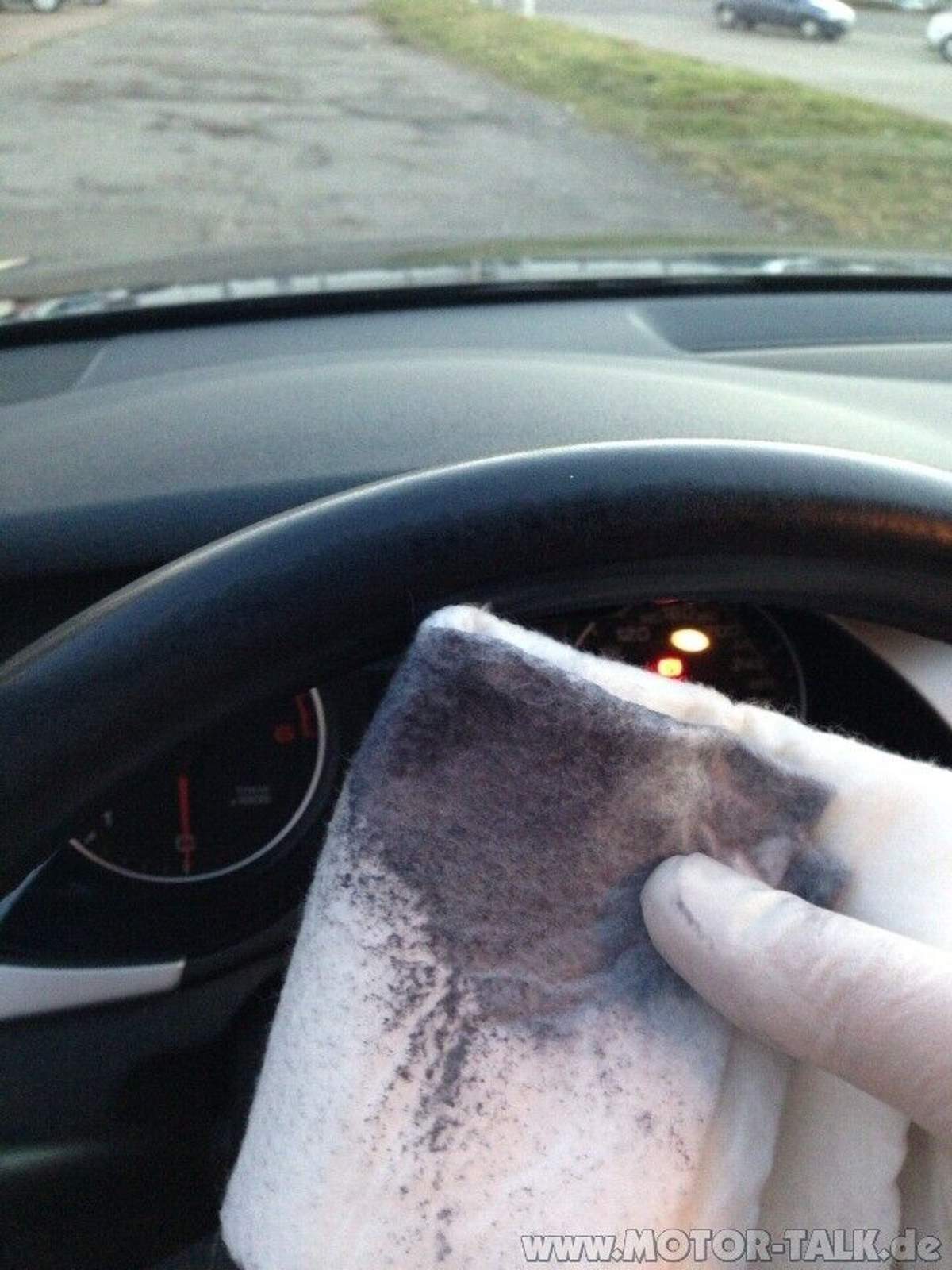

Hallo Liebe Leser,
Nachdem es mich doch arg störte wie abgegriffen und speckig mein Lenkrad war hab ich doch mal an den Versuch gemacht das ganze aufzuarbeiten.
Vorrangig war sogar das es einen unangenehmen Geruch hatte. Durch ständiges angreifen mit Creme an den Händen oder Aftershave in Kombination mit Altagsschmutz hatte sich darin ein doch sehr unangenehmes Aroma gebildet.
Nun zum Material: Benutzt habe ich ein Reinigungsset von LCK Serie Keralux. Bestehend aus Intensivreiniger + Reinigungsschwamm und Farblotion (schwarz) inkl. Applikationstuch. Weiterhin ein Latex Handschuh da die Farbauffrischung ja schwarz ist. Preis für Das Set liegt bei 25€
Zur Anwendung: Der Reiniger wird Tropfenweise auf den Schwamm aufgetragen. Dann den Schwamm verpressen schäumt in Sekunden. Nun wird mir mäßigen Druck das Lenkrad in Quadranten ordentlich eingeschäumt und immer wieder mit einem Trockenen Tuch abgewischt. Ich hab das solange wiederholt bis das "Abwischtuch" nicht mehr schmutzig verfärbt war. Hier der Hinweis das ich erschrocken war wie das Lenkrad aussieht wenn all der Schmutz und das Fett runter sind :eek:
Nun etwa 30min. Gut trocknen lassen ! Wenn das Lenkrad ordentlich abgelüftet hat und trocken ist (Geruch war völlig verschwunden) beginnt der Teil der Farbauffrischung. Dazu wird der Einweg Handschuh angezogen um die Finger zu schonen. Und die Farbe dorthin zu bringen wo sie hin soll ;)
Wichtig hier ist das ihr niemals direkt auf das Lenkrad Tropfen lasst sondern nur auf das Applikationstuch ! (Tropfenweise) dann wird mit kleinen kreisenden Bewegungen begonnen das Lenkrad Quadranten weise (naht zu naht) ordentlich einzureiben (schäumt ein wenig mit schwarzen Blasen). Ich habe das 3x wiederholt (im Grunde solange bis die hellen stellen verschwunden sind) und dann zum Trocken in Ruhe gelassen.
Bei Bedarf lässt sich das ganze beliebig oft wiederholen. Wenn das Ergebnis passt und alles lange genug getrocknet ist (12-24std. Ist aber auch früher "anfassbar") sollte das ganze noch mit einem Geschirrtuch abgerieben werden um evtl. Reste der Farbe zu beseitigen.
Das hier benutzte Set ist nicht Spezifisch für Autos gedacht / hergestellt sondern für Leder Möbel (mein Gedanke war was für Rolf Benz Möbel gedacht ist kann für mein Lenkrad nicht schlecht sein :D )
Alle gemachten Angaben sind ohne Gewähr und sind nach meinen Erfahrungen erstellt. Für etwaige Schäden oder Defekte beim Nachmachen übernehme ich keine Verantwortung

mehr Bilder wären toll. Ist die Verarbeitung so schlecht, dass es schon so abgegrabbelt aussieht?

Tue Mar 05 10:11:58 CET 2013    |    nicetiger19
Bilder von was genau ?

Bilder vom ganzen Lenkrad hab ich mir so gedacht...:)

Danke für Deinen Bericht! Zeig doch nochmal vorher - nachher als Foto mit ganzem Lenkrad!

Kumpel von mir hat auch so schwitzige Hände,der kriegt Lenkräder auch sehr schnell klein....deshalb die Frage....aber das war dann wohl dein Vorbesitzer.
Und ja,so ein Vorher/Nachher-Ergebnis wäre nett.Will das bei mienem Cabrio auch mal machen,daher find ich deinen Blogeintrag sehr hilfreich,da ich wohl dieselben Mittel anwenden werde. :)

Hmm vorher wird schwierig hab nur das nach der Reinigung was oben zu sehen ist. Ich werde aber morgen nochmal eins machen wie es immo aussieht.

Hmmm leider ist es doch wieder abgegriffen werde das verfahren nochmal wiederholen. Sollte das nicht funktionieren werd ich es komplett neu beziehen lassen mit Ziernähten in Rot und Silber und gelochtem Leder an den Flanken. Berichte hier weiter oder werde neuen Beitrag verfassen.
