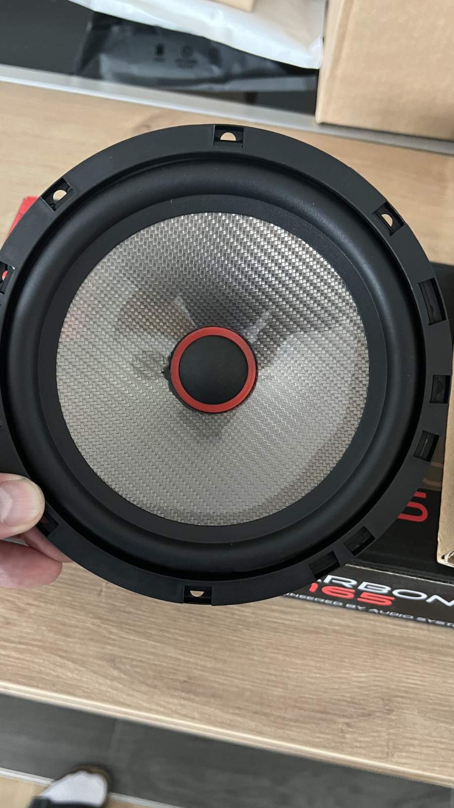

Hallo Gemeinde,
in diesem kleinen Tutorial möchte ich euch zeigen wie man beim A4 B9 den vorhandenen Subwoofer vom Audi Sound System (ASS) Plug&Play gegen einen Audio System Carbon 165 tausche kann. Ein Dank geht hier mal wieder ins Forum wo mit Ausdauer und testen passendes Zubehör gefunden, gekauft und eingebaut wurde
Den Foren Thread gibts hier:
https://www.motor-talk.de/.../...ofer-kickbass-umbau-ass-t7303699.html
Also los gehts:
Einbauzeit ca 20min.
Schwierigkeit 2/10 jeder der eine Mutter und Schraube lösen kann schafft es locker
Material: Audio System Carbon Kicker 165 (gibt es nur im Doppelpack)
Kosten: 60€ den zweiten werdet ihr locker im Forum los dann kostet es nur noch die Hälfte.
Als erstes nun den Kofferraum leer machen und den Boden entnehmen. Nu. seht ihr vor euch die Fahrzeugbatterie und (wenn ASS vorhanden) die schwarze Kiste aus Kunststoff.
in der Mitte gibt es Zentral eine Riesen Schraube aus Kunststoff die müsst ihr als erstes lösen (langes Gewinde)
Im Anschluss löst ihr die beiden Aluminiumschrauben (siehe Bilder) mit einer 8er Nuss und Verlängerung.
Jetzt könnt ihr den Stecker (Gelb) lösen. Dazu die rote Sicherung leicht nach hinten ziehen und im Anschluß den Stecker abziehen. Ist das erledigt könnt ihr das Gehäuse aus dem Kofferraum entnehmen.
Den vorhandenen Lautsprecher einfach abschrauben (4 Schrauben T20) und die Kabel abziehen.
Am Gehäuse selbst sind 2 kleine Kunststoff Stifte die ihr nicht mehr braucht die aber den Einbau des neuen Wofür behindern, also abpetzten oder schneiden.
Jetzt steht dem Einbau nichts mehr im Wege.
Kabel anschließen (ich hab die Schuhe leicht mit einer Zange gepresst das nichts abrutschen kann) und in umgekehrter Reihenfolge alles wieder zusammen / einbauen.
Ich finde das Ergebnis kann sich hören lassen und der Sound klingt nun etwas voller als Original.
für etwa 30€ ist da auch nicht viel falsch zu machen.

Vielen Dank für die tolle Anleitung, ich bin mit dem Ergebnis für das schmale Geld total zufrieden.
Zwei Hinweise nur: bei mir war es eine 10er Nuss für die beiden Aluminiumschrauben (BJ 2021). Und zum Abziehen des Steckers musste neben der roten Sicherung auch noch ein kleiner Haken nach unten gedrückt werden, vorher ließ sich der Stecker nicht ziehen.

Hab mir diese Audio Carbon 165 Box bestellt, ist da wirklich der unterschied so groß zu der original woofer Box von Audi und warum hat noch niemand den Audio Carbon 130 verbaut der bringt ja mehr Leistung oder denk ich da falsch
Lg an die Gemeinde PS 85
Wed Sep 04 09:05:42 CEST 2024    |    Lukas_Led
Hi
Ich hätte jz ne frage kann ich statt dem Carbon 165 auch einen carbon 10 oder 12 einbauen ohne das man einen verstärker oder sonstiges braucht?
bitte um baldige rückmeldung.
