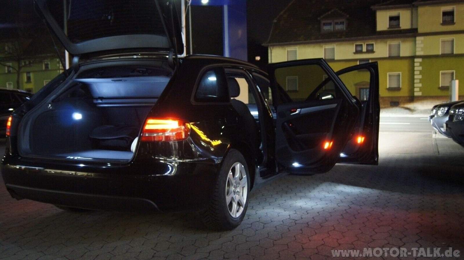

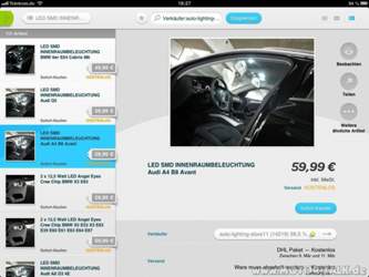

Hallo Gemeinde,
Das erste Projekt am A4 ist getan. Die komplette Innenraumbeleuchtung inkl. Türausstiegsbeleuchtung wurde vom gelben Glühobst befreit und musste weißen LED/SMD Leuchten weichen.
Was ich nicht sehr schön fand war die seltsame Kombination aus LED Fußraumbeleuchtung und der Rest in Gelb ? Was Audi sich dabei denkt bleibt wohl deren Geheimnis / Sparplan.
Habe mich im Forum lange belesen und es standen einige Anbieter zur Wahl. Da mir aber offen gesagt die Leuchten von Hypercolor und Benzinfabrik eindeutig zu teuer waren / sind ! hab ich nach ner anständigen und preiswerteren Alternative gesucht. Fündig wurde ich auf Lightec.de da hat mir das Preis Leistungsverhältnis gut gepasst. Gesagt getan bestellt. Lieferung nach 1 Tag (Top und Daumen hoch) Verpackt waren die Leuchten und einer Luftpolstertasche ---> Daumen runter. Hatte schon schlimme Vorahnungen und die Befürchtung das da die ein oder andere nicht mehr Heil ist. Um es vorweg zu nehmen dem war nicht so alle Leuchten Tip Top und Funktionstüchtig.
Zeit: etwa 20min.
Schwierigkeit: von 0-10 etwa 2 ;) (wer nicht alles kaputt macht was er anfasst sollte klarkommen)
Preis: 60€ für das Komplette Set

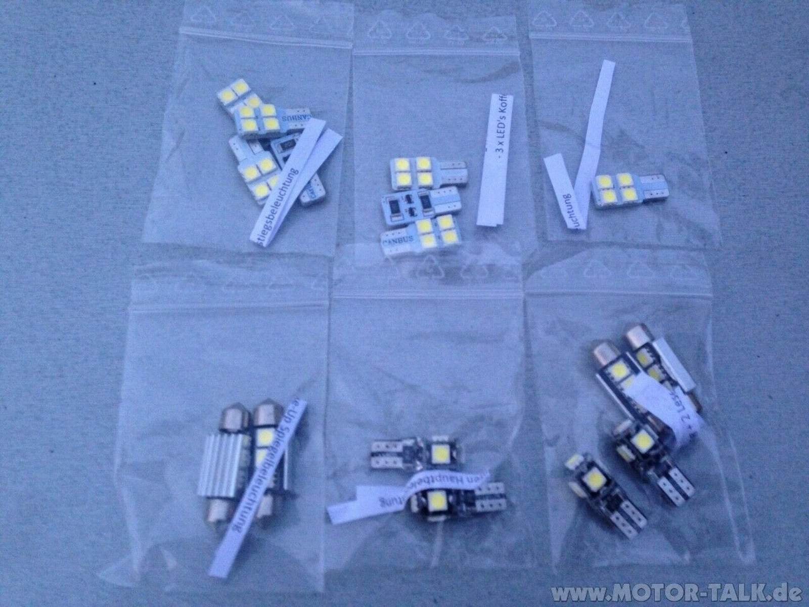

Nun dann zu Material:
- 2x Make up Spiegel Leuchten vorne
- 1x Handschuhfach
- 2x Leselampe vorne
- 2x Hauptlicht vorne
- 2x Leseleuchte hinten
- 3x Kofferaumleuchte (1x Klappe und 2x innen)
- 4x Türausstieg
Bei diesem Set gabs keine Bedienungsanleitung oder ähnliches lediglich jedes einzelne Tütchen war mit kleinem Papierstreifen Versehen auf dem Stand wo die Leuchten hinkommen (reicht)

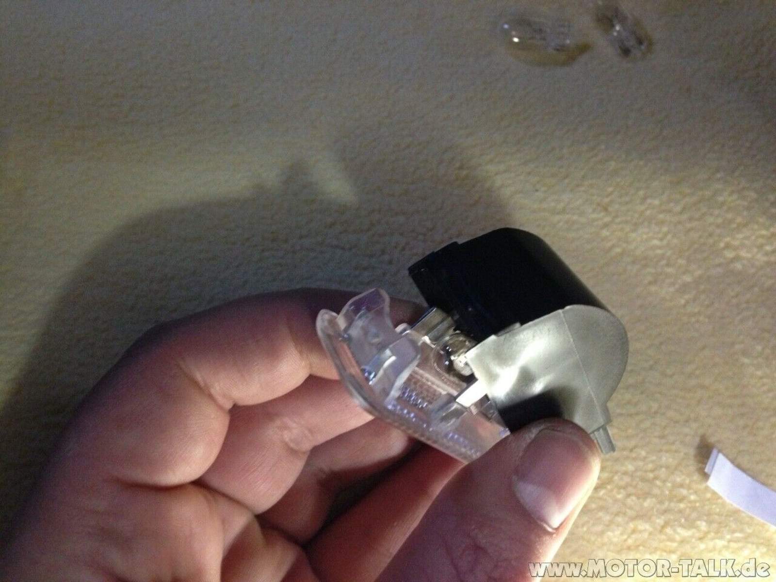

Einbau:
Ist Grunde sehr einfach wenn man mit ein wenig Gefühl an die Gehäuse rangeht und etwas beherzter ist beim Ausbau aus dem Himmel oder den Türen.
Bei den Soffiten ist die Einbaurichtung völlig egal bei den andern Leuchten z.B. leseleuchten muss darauf geachtet werden wie herum sie reinkommen. Wenn falsch dann geht's schlicht und ergreifend nicht :D also lieber testen bevor man die Gehäuse wieder in den Himmel drückt.
Manche Gehäuse haben eine Schwarze Schutzkappe die muss ab bevor man an die Birne kommt dazu einfach an der Außenseite (nicht die wo der Stecker ist) sachte mit schmalen Gegenstand zwischen Kappe und Gehäuse (ich hab ein Messer genommen) und die geht sehr einfach ab. Viel kann ich nicht erklären ist eigentlich selbsterklärend und wer das nicht hinbekommt sollte generell die Finger von jeglichem Umbau lassen ;)
Die Hauptleuchte vorne ist etwas vertrakter. Zum Ausbau muss das Brillenfach geöffnet und die innen befindliche Torx Schraube entfernt werden. Im Anschluss mit sachtem Zug an der Leuchte fällt euch die fast von alleine entgegen. Die Leseleuchten ersetzen (auch hier auf die Richtung achten) geht indem ihr die schwarzen Runden Stöpsel gegen den Uhrzeigersinn dreht bis sie ausrasten. Dann Birne raus LED rein und freuen. Die Hauptlichter hab ich getauscht als ich die Leuchte ausgebaut hatte. Dazu hab ich von oben leicht gegen das abdeckglas der Lampen gedrückt bis es abging (hier mit Gefühl sonst brechen die dünnen Nasen ab !) von oben könnt ihr die LEDs nicht wieder einbauen die Fällen euch ständig in das Gehäuse rein also muss die Abdeckung ab und von unten gearbeitet werden.
Mein Fazit:
Ich finde das steht der schlanken viel besser und die komische Mischung zwischen LED weiß und Birnen Gelb ist endlich weg. Licht ist im diesem Set nicht zu dunkel und etwas heller als Original (für mich Perfekt)
Leider kommt die Tatsächliche Lichtfarbe (7000 Kelvin rein weiß ohne Blaustich) auf den Bildern nicht rüber (iphone5) es wirkt dunkel macht aber mehr licht als die Birnen zuvor. Und es sieht einfach viel Edler aus ! Finde das gelbe Glühobst echt unwürdig.
Welche Farbe meine OEM Fußraumbeleuchtung hat weis ich leider nicht aber für mein Auge ist im Gesamtbild kein Unterschied erkennbar.
Aber nun viel Spaß beim Nachmachen und wie immer ... Alles meine Erfahrungen und keine Übernahme von Garantien oder Haftung wenn was futsch geht ;) aber das kennt ihr ja mittlerweile :)
Grüße Sven
Wed Mar 06 13:58:27 CET 2013    |    nicetiger19
Ach falls nachfragen kommen: Ja die Dimmfunktion der Lampen bleibt voll erhalten und Nein: Es flackert nichts :)

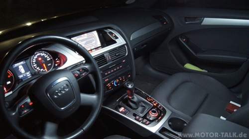

Wed Mar 06 21:09:34 CET 2013    |    Zenobia_V6
Auf dem Foto mit dem Lenkrad sieht es sehr edel aus!!
Gefällt mir gut.
Mich würde aber mal interessieren, wie es in natura aussieht, denn die Farbtemperatur von 7000 Kelvin erscheint mir rein vom Zahlenwert sehr blaulastig.
Bei mir brennt derzeit auch nur das Kerzenlicht. An der Spiegelbeleuchtung und im Kofferraum ist so ein Funzellicht sehr störend, vorallem in der dunklen Jahreszeit.
An so einen Umbau habe ich schon gedacht, aber die Wahl der Farbtemperatur erscheint mir sehr schwierig, wenn man nicht den direkten Vergleich hat.
Wed Mar 06 21:29:29 CET 2013    |    nicetiger19
@ Waldemar was meinst du den mit unharmonisch ? Eher das Gegenteil aus der Mischung gelb weiß ist nun nur weiß geworden
Wed Mar 06 21:31:09 CET 2013    |    nicetiger19
@ zenobia wie beschrieben stimmt die Farbe so ziemlich genau mit der der original fußraumbeleuchtung überein. Entweder ich hab was an den Augen oder weiß auch nicht. Ich kann keinen Blaustich erkennen.

Wed Mar 06 21:34:41 CET 2013    |    Stray Cat
Das sieht doch schon mal super aus. Allerdings finde ich unter www.lightec.de keinen Shop für LED-Innenraumbeleuchtungen. Ist der Link falsch oder bin ich blind.:confused::)
Wed Mar 06 21:39:40 CET 2013    |    Zenobia_V6
es sieht auf alle Fälle sehr gut aus auf den Bildern
ich habe auch keine Kaufmöglichkeit bei lightec gefunden
wie hast Du die Lämpchen denn bestellt?
Wed Mar 06 21:41:05 CET 2013    |    nicetiger19
Oh Entschuldigung da hab ich was anderes mit dem verwirbelt Verkäufer stell ich unten als Bild rein der hat auch nen i-net Shop find es aber gerade nicht
Wed Mar 06 21:42:55 CET 2013    |    nicetiger19
Also auf der Versandtasche steht CarLight24
Nochmal Entschuldigung für den Fehler :D

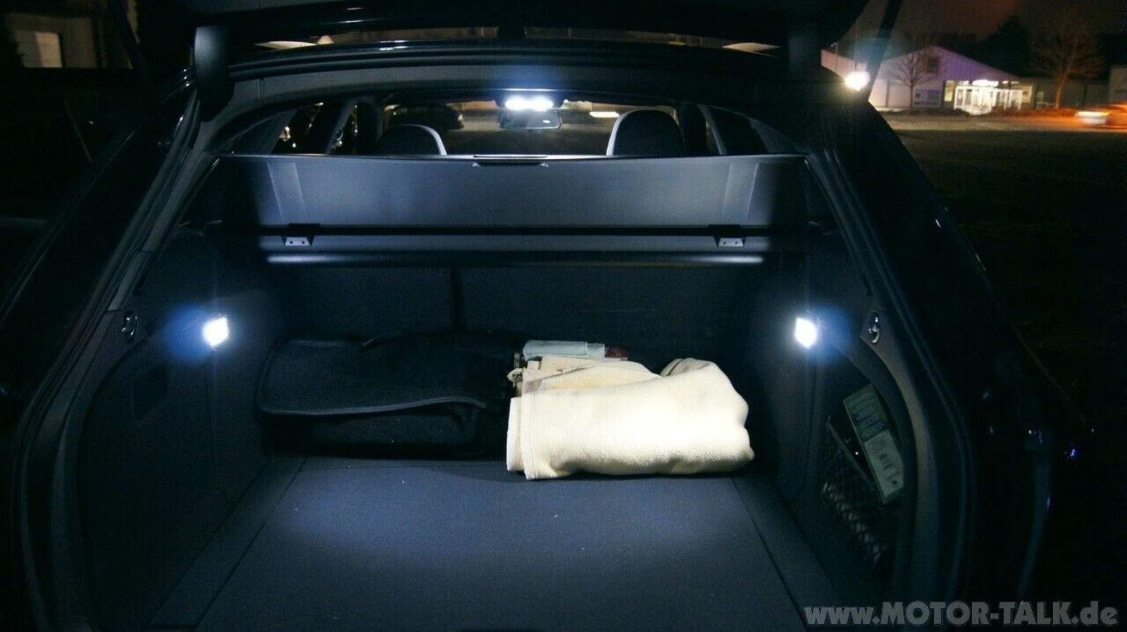

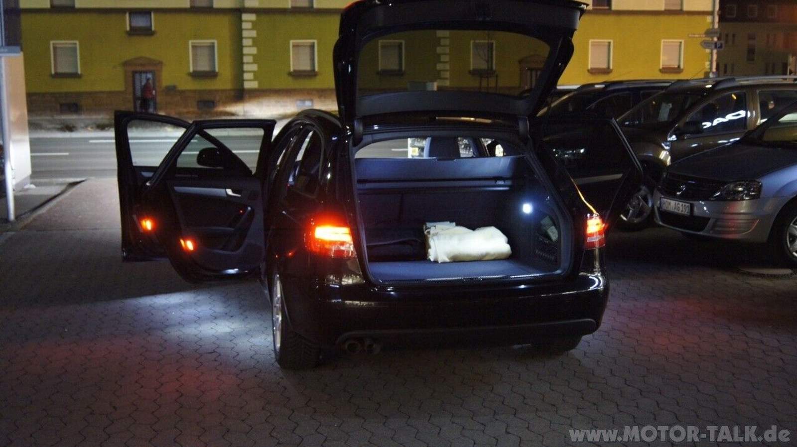

Wed Mar 06 23:09:24 CET 2013    |    nicetiger19
So hatte keine Ruhe und hab Malerin ein paar Bilder gemacht. Da ich mein Stativ nicht dabei hatte könnten sie bissel verwackelt sein aber dennoch wesentlich besser als zuvor denke jetzt kommt es etwas besser rüber
Grüße Sven
Wed Mar 06 23:39:35 CET 2013    |    Zenobia_V6
Bild 1 und Bild 7 sehen ja aus, wie aus der Werbung.
Echt schickie und mächtig hell.
Wed Mar 06 23:52:51 CET 2013    |    nicetiger19
Ja man sieht jetzt besser das die gut licht machen ohne aufdringlich zu sein

Fri Mar 08 07:15:06 CET 2013    |    Druckluftschrauber50843
@nicetiger19
Ich finds nicht. :(
www.carlight24.de Da is nix für Audi undter Kompletset´s.
Hast einen direkten Link für mich????
Danke!
Fri Mar 08 09:43:00 CET 2013    |    pb.joker
- nicetiger19 hat ein Bild von ebay gepostet
- auf diesem Bild ist der Verkäufername ersichtlich
- Google-Suche spuckt den Ebay-Shop aus
- Shopsuche A4 spuckt das Set aus
Fertsch
Fri Mar 08 12:28:06 CET 2013    |    Druckluftschrauber50843
Ach über Ebay!
OK. Und ich war auf der Homepage von denen. Da ist nix drinnen.
Danke!
Fri Mar 08 16:00:15 CET 2013    |    nicetiger19
Hehe danke pb :)
Fri Mar 08 16:14:05 CET 2013    |    nicetiger19
So hier nochmal der direkte link zum Artikel
http://www.ebay.de/.../110803378773?...
Grüße Sven
