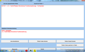

habe gestern mal fehler ausgelesen (siehe erstes bild),fehler gelöscht und nochmal ausgelesen (2.bild),dieser fehler bleibt bestehen.
ist das stg defekt?bei vielen war dies der fall laut suche,kann man das ventil prüfen?

Ja da Ist das Steurgerät im Eimer mit der berühmten kalten Lötstelle.
Das kann man auch selber nachlöten im Forum müßte ne Anleitung sein bzw paar Bilder.

ein und ausbau würde ich mich noch trauen,aber nicht das öffnen.habe ne anleitung gefunden,aber da sieht man nicht ob das komplette steuergerät mit so zeug vergossen ist.bzw wie wird das wieder verschlossen?löten krieg ich hin.
steel hat mir ja schon nen angebot gemacht wegen stg,aber wollte erstmal fehler auslesen.

Das ist total easy zu reparieren. Schneid das Gerät einfach ungefähr da auf, wo die Lötstellen sind. Rausgeschnittenes Stück pappst du einfach mit Heißkleber wieder rein.

danke.aber wo genau ist die lötstelle,laut anleitung die ich gefunden habe ist es eine ziemlich mittig.
heißkleber traue ich nicht,wegen heiß/kalt feucht...

@Andi- raparieren ist easy, wenn man es richtig macht. beim 1. Mal gehts halt manchmal in die Buchse 🙂
Wenns dein Bekannter ist, dann lass es halt von mir für Appel und Ei reparieren und gut, auch im Austausch ist kein Ding, hab zuhause noch eins da.

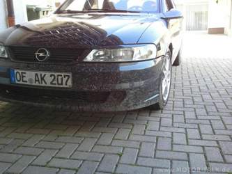

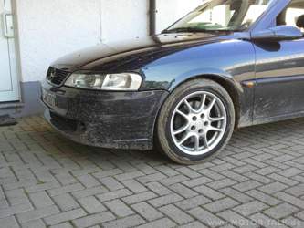

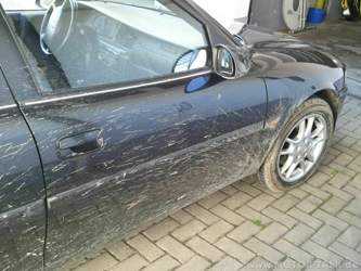

@ Andi
Oha, der sieht aber echt schlimm aus. Meiner hat aber auch schon fast zwei Monate keine Wäsche mehr gesehen. Sieht man schon doll...

@gt
tja wald halt 😁
kannst meinen direkt mitwaschen...
