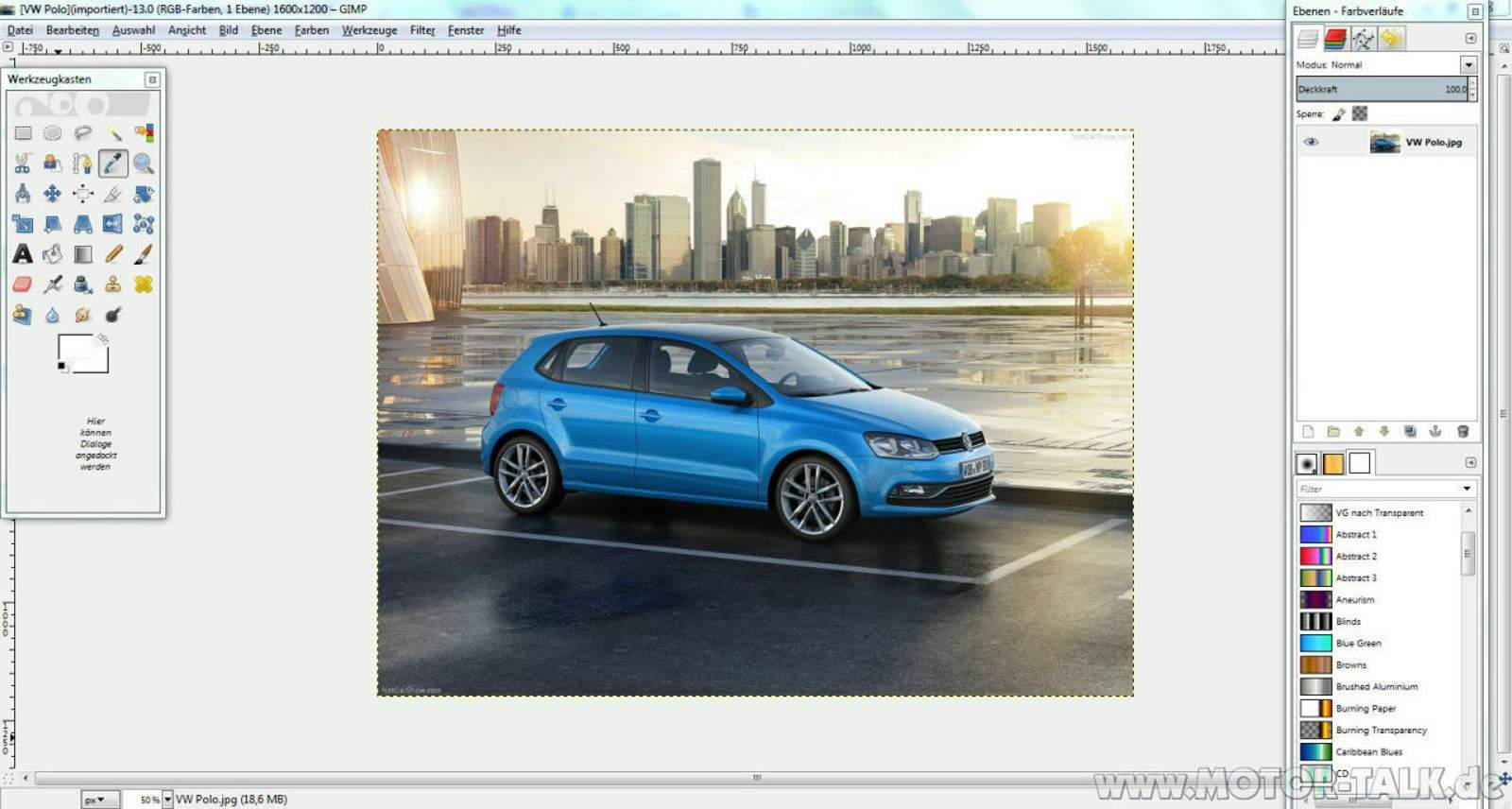

[bild=1] Zuerst brauche ich ein Auto, das wir tunen können. Der Fiat Panda ist für meine Zwecke optimal, weil ich es euch an so einfachen Formen wie möglich erklären möchte. Meine Bilder suche ich mir in der Regel auf netcarshow.com aus, da diese meist von guter Qualität sind.
[bild=2] Also lade ich das Bild herunter und öffne es in GIMP, um mit der Arbeit zu beginnen.

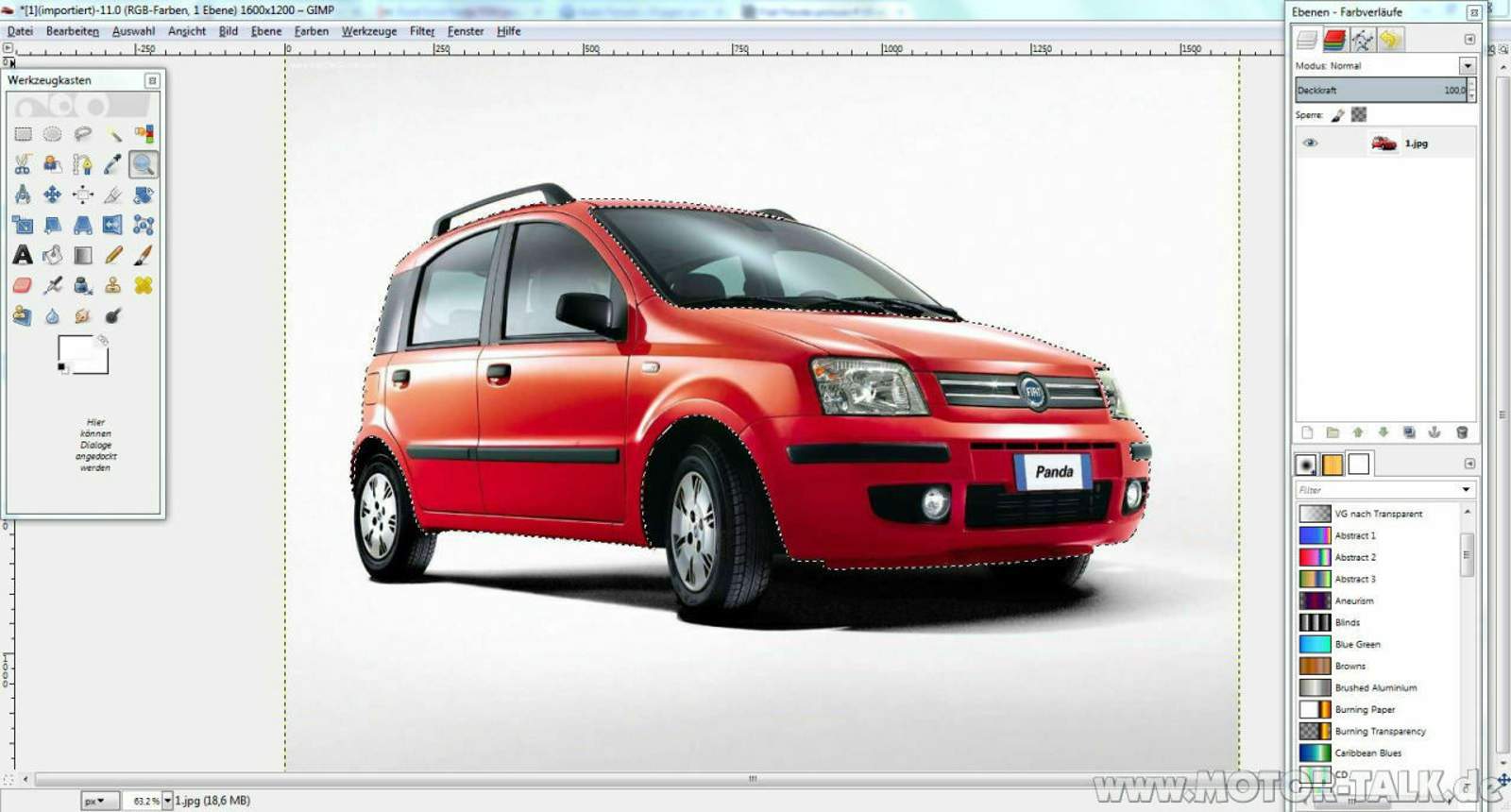

[bild=3] Bevor ich mit dem Umlackieren beginnen kann, muss die Karosserie akribisch markiert werden, jede Ungenauigkeit hat dabei später unschöne Stellen zur Folge, die sich nur schwer ausbessern lassen.

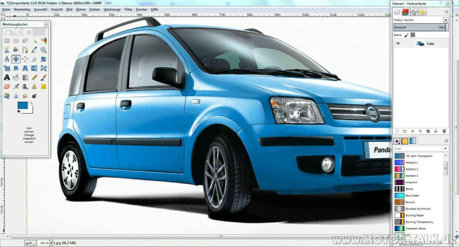

[bild=4] Ist diese Vorarbeit abgeschlossen, kann man sich eine beliebige Farbe aussuchen. Ich habe mich in diesem Falle für blau entschieden, da es einen schönen Kontrast zum originalen rot bietet. Also wird eine Fläche mit dem Pipetten-Modul angewählt und ist somit abgespeichert.
[bild=5] Doch bevor das Auto Chamäleon spielt, ist es wichtig, eine neue Ebene anzulegen. Dies tut man im Fenster auf der rechten Seite, indem man das Blatt mit der abgeknickten Ecke anwählt.
[bild=6] Hat man dies erledigt, kann man das Auto mit dem Farbeimer überschütten. Bloß keinen Schreck kriegen, das muss so seltsam aussehen, denn....
[bild=7] ...im nächsten Schritt wählt man den Modus (auch wieder auf der rechten Seite). Dabei kommt es ganz auf den originalen Farbton, die neue Farbe und den persönlichen Geschmack an. An diesem Beispiel hatte ich Glück: Es ist lediglich die Blinkerleuchte im Scheinwerfer fälschlicherweise blau geworden, der Rest ist ok. Also muss diese Fläche markiert und mit der "Entf."-Taste gelöscht werden. Wichtig dabei ist, dass man in der Farbebene arbeitet. Ist man jetzt zufrieden, können beide Ebenen vereinigt werden.
