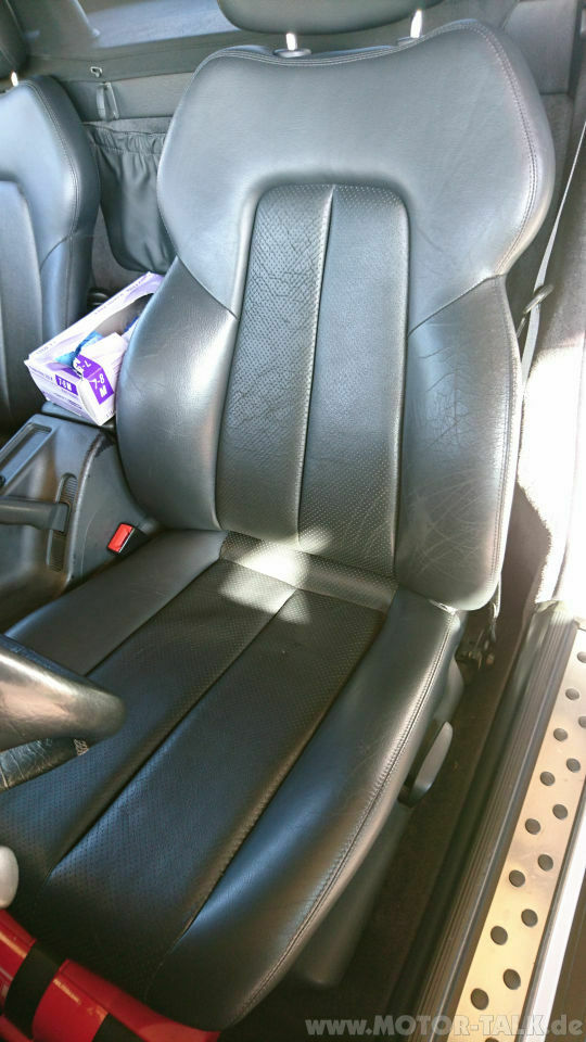

Eine weitere Baustelle waren meine Ledersitze, denen man (leider) an einigen Stellen die 200.000 Kilometer und 18 Jahre angesehen hat:
Die Sitzwange des Fahrersitzes war an einer Stelle ziemlich stark abgescheuert und von den Nieten der Hosen zerkratzt. Eine der beiden gelochten Sitzmittelbahnen rissig.
Zum Aufhübschen habe ich die Colourlock-Produkte (bestellbar über lederzentrum.de) verwendet. Für Lederreiniger, Farbauffrischung, Versiegelung, Leder-Reinigungsbenzin, ein Schleifpad und eine Lederbürste habe ich insgesamt 65 Euro bezahlt. Zunächst habe ich beide Sitze mithilfe des Lederreinigers und der Büste gesäubert. Besonders verschmutzt waren sie nicht, doch der Reiniger sorgte schon für einen angenehmen matten Look. Kratzer wurden leider noch stärker sichtbar. Obwohl diese über beide Sitze überall verteilt waren, entschied ich mich, nur die beiden zuvor erwähnten Stellen nachzufärben. Denn schließlich ist die Farbe ein Fremdkörper auf dem Naturprodukt Leder...und fühlt sich leider auch so an. Die Flächen habe ich angeschliffen und mit dem Reinigungsbenzin entfettet. Nun konnte der Farbauftrag erfolgen. Die Schadstellen sind nun deutlich ausgebessert und auf den ersten Blick nicht zu sehen. Sicherlich, die Risse bleiben. Wer diese bei einem alten Ledersitz eliminieren will, muss wohl den Weg zum Sattler des Vertrauens finden und den Sitz neu beledern lassen. Einen Sitz in Neuzustand habe ich aber ohnehin nicht erwartet, von daher bin ich zufrieden mit dem Ergebnis. Im Letzten Schritt habe ich noch die Lederversiegelung bzw. -pflege aufgetragen. Doch seht selbst:
Ich denke, dass mein SLK nun insgesamt ziemlich aufgewertet ist. Ich kann dieses Vorgehen nur jedem, der schadhaftes Leder im Auto hat, empfehlen.

Ich habe auch mal an beige Ledersitze gemacht die schmutzig und alt waren. Ebenfalls mit den lederzenztum Produkten.
Ergebnis: Die Sitze wurden erschreckend hell und matt, und auch nach der Pflege waren sie es noch. Vlt hätte man nochmal richtig fetten müssen.

Risse kann man sehr gut mit dem Flüssigleder vom Lederzentrum auffüllen. Wird auch in Originalfarbe angemischt. Ich würde immer alles tun, die originalen Bezüge zu behalten anstelle des Besuchs beim Sattler.
Mon Oct 30 00:07:06 CET 2017    |    usernamehere
Schöner Blog, aber bei den Sitzen scheinst du ein paar Fehler gemacht zu haben. Habe die Produkte bei meinen 16 Jahre alten Sportsitzen im BMW E46 genutzt und das Ergebnis ist deutlich besser. Ich würde dir den Tipp geben und noch nachfärben, dann sieht man keinen Unterschied mehr.
Mon Oct 30 00:38:22 CET 2017    |    Schlawiner98
Das Nachfärben ist jetzt mehrere Wochen her und ich bin nach wie vor ziemlich zufrieden mit dem Ergebnis. Unterschiede stellt man eigentlich nur bei genauerer Betrachtung fest ;)

Schöner Wagen, und schön gemacht mit den Sitzen! Wir haben zwei SLK's und ich habe mittlerweile 4 Sätze an Sitzen aufgearbeitet (auch mit LZ-Produkten). 1x die von meinen Eltern, und 3 Sätze bei mir (hab mehrfach die Farben getauscht, bis es mir gefiel). Wenn Du da an Tipps interessiert bist (die Sitzwangen brechen ja gern), sag Bescheid!
@pico24229 und falls noch einer ein Problem damit hat:
Ich habe noch einen 124er, an dem ich mit Lederfarbe ran musste (übliche Ein-/Aussteig-Abschürfungen). Nach dem Färben und anschließenden Versiegeln und Fetten, sieht's aus wie neu. Wenn das Fett mal eingezogen ist, hat man an der Stelle, die gefärbt wurde, einen quasi "matten" Fleck. Hatte auch erst nen Schreck, haber nach Rücksprache mit dem LZ ist das ja klar: Alles vom Sitz ist nach 25 Jahren schön speckig, und das gefärbte natürlich "neu". Ich zitiere hier mal den Mitarbeiter vom LZ "Da hilft nur polieren, polieren, polieren!" (Mit dem Lederfett z.B.). Oder halt durch die weitere Abnutzung. Nach einem halben Jahr ca. hat es sich bei mir weitestgehend angepasst, sodass es nicht mehr auffällt und sehr gut aussieht.

Ich hatte erst die üblichen Schwarzen, dann in Bicolor Siam(beige)/Schwarz, und nun - passend zur Außenfarbe - blau/schwarz. Und bei ALLEN waren die Sitzwangen entweder an- oder durchgebrochen. Die Dinger hat Mercedes bei Keiper/Recaro gekauft (im Innenleben sind die Aufkleber), und Recaro hat wohl das schlechteste geliefert, was die jemals gebaut haben :(
Was mir persönlich für den Langstreckenkomfort sehr gut gefällt, ist das anheben der Sitzfläche vorne unter den Knien. Ist relativ easy zu bewerkstelligen. Ich liebe es, meinem Paps - der gute 2 Meter groß is - ist's dann zu eng.
