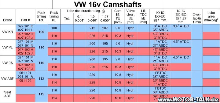

2. Nockenwellen
Der KR hat von haus aus eine schärfere Einlassnocke verbaut als der PL (Die Auslassnocken sind gleich). Diese verschiebt das Anliegen des maximalen Drehmoments etwas nach oben (wird bei mir durch Fächer und Kompressionserhöhung kompensiert...siehe "3. Ansaugbrücke"😉 und verspricht dafür obenrum einen leichten Leistungszuwachs. Die genauen Daten der Nockenwellen können hier entnommen werden:
http://www.motor-talk.de/.../Attachment.html?attachmentId=527505
Natürlich hätte ich auch gleich eine ABF-Welle verbauen können, aber da hab ich leider noch keine für einen vernünftigen Preis gefunden. Falls wer vorhat, die vom Audi V8 zu verbauen: Die passt zwar, bringt aber gar nix. Ein weitere häufig genannte Alternative ist, einfach eine Auslassnocke zur Einlassnocke umzuarbeiten, in dem man den Riementrieb abschneidet und das Kettenrad um 6,5 Zähne versetzt. Diese, im Netz häufig als Lu-Welle bezeichnete Variante soll wohl noch deutlich besser sein als die KR Einlassnocke.
