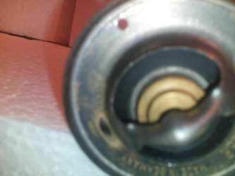

Fri Jan 23 22:08:44 CET 2015    |    Spannungsprüfer136373
Leute, nun malt doch nicht immer den Teufel an die Wand.
Nein, der Kühler ist definitiv nicht zu klein. Wenn das Thermostat offen ist, läuft alles bestens.
Fri Jan 23 22:13:26 CET 2015    |    Batterietester31465
du sagtest ja, Druck, daß der Deckel wegfliegt ,,
und ausserdem, wir opel Fahrer haben da kein Verständnis für euch, ist ja klar
Hey, ist nur spass
Fri Jan 23 22:24:59 CET 2015    |    Batterietester31465
ist wirklich nur Spass, komm wieder zurück , Onkel 🙂
sonst bin ich der Böse
Fri Jan 23 22:25:28 CET 2015    |    max.tom
Denn kann des im Prinzip nur am Thermostat Liegen das des Falsch ist ..
Fri Jan 23 22:34:31 CET 2015    |    Batterietester31465
Wie gesagt, mein Tip, Druck im Kühlkreislauf - ZKD.
wo solls sonst herkommen ?
Fri Jan 23 22:41:11 CET 2015    |    max.tom
Normalerweise ZKD da gebe ich Person Recht ....

Fri Jan 23 23:12:32 CET 2015    |    max.tom
Was man noch machen kann ist ein Kleiner Trick um die Luftblase rauszubekommen
Ein Kleines Loch bohren ca 2mm
Siehe Bild
