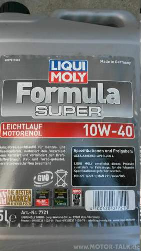

welche Motoröle
Moin alle 🙂
Die die meisten immer noch unsicher sind welches Motoröl fur den VW Polo 86 c /Golf 1 + 2 besser geeignet ist hier eine kleine Auswahl der Motoröle 🙂
Ich will hier keine Konkurrenz zum Stammtischölthread aufmachen ,sondern einfach meine Erfahrung einbringen von den Liqui Moly Ölen 🙂
Bild Nr 4 isst der saubere Zylinderkopf vom Grauen Polo mit Liqui Moly Öl
Grüsse des Mäxle🙂
ubdate ...
habe bei meinen beiden 86c polos zu mannol öle gewechselt und der grund war das die motoren noch ruhiger laufen
20160505-145827
20160505-145827
