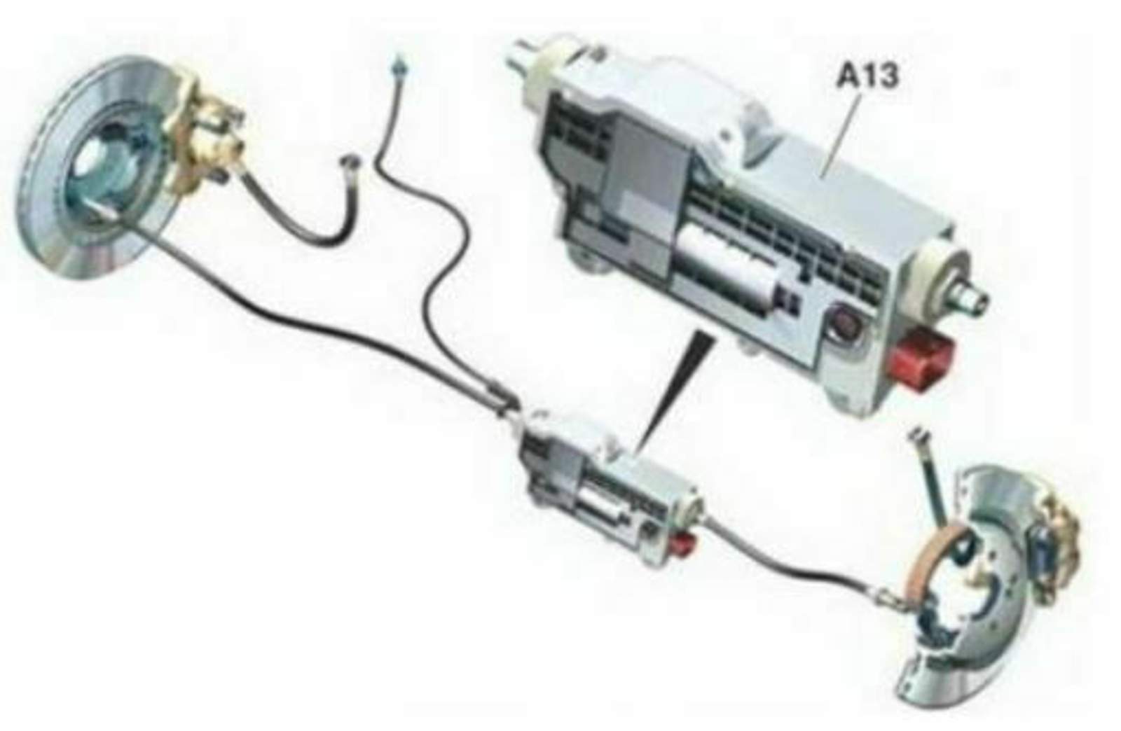

Die aktuellen Baureihen haben alle elektrische Bremssättel (Scheibenbremse) verbaut.
Eine Adaption auf den 212er dürfte sehr aufwendig sein: neue E-Bremssättel inkl. Stellmotoren, andere Sattel-Träger, ggf. andere Scheiben, etc.
<System-Schaubild><System-Schaubild>

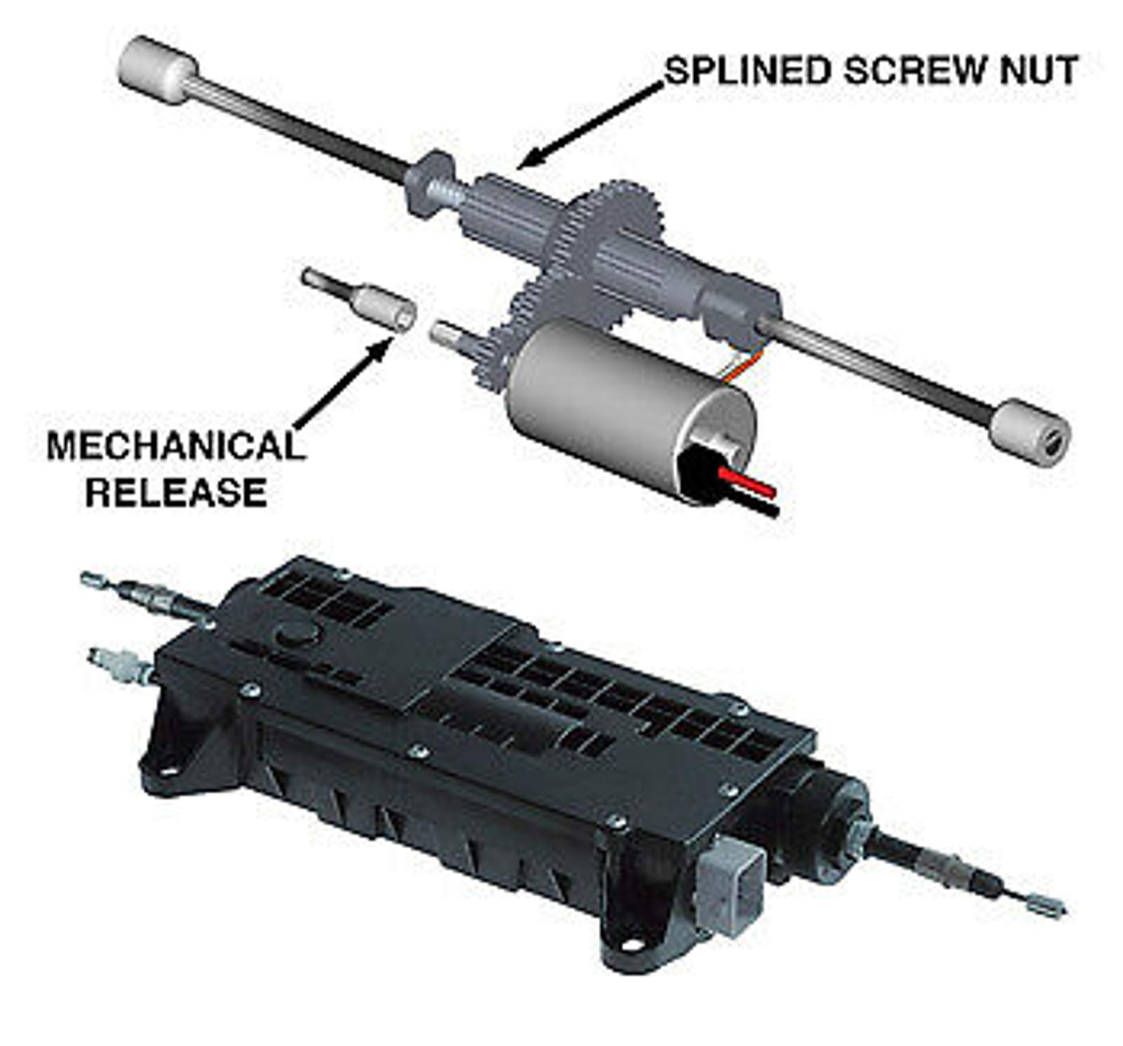

Die 221er-Baureihe (inkl. C216) verwendet das alte EFB-Prinzip auf Basis der bekannten Trommelbremse: hier werden die Bremsseile über einen E-Motor (Aktuator A13) gespannt/entspannt, welcher an der Hinterachse nähe HAMS sitzt und beide Seiten betätigt.
<DAS: Ist-Werte: ~1200N Spannkraft><DAS: Ist-Werte: ~1200N Spannkraft>
Die Seile werden dabei mit über 1kN (~100kg) gespannt. Das reicht um den OM651 auf der Ebene trotz durchgetretenem Fahrpedal am Rollen/Kriechen zu hindern.
<Aktuator A13><Aktuator A13>
Dieses System ist für eine Adaption auf den 212er, welcher ebenfalls Trommelbremsen mit Seilzugbetätigung hat, besser geeignet.

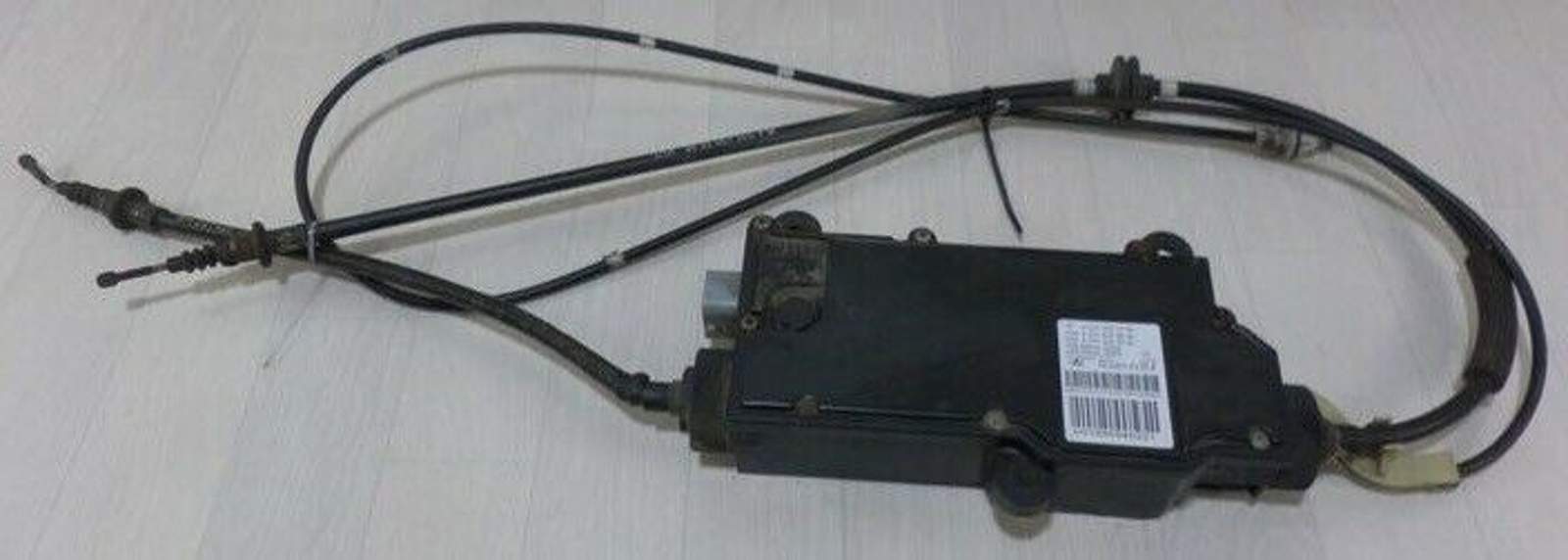

Was man braucht:
1. EFB-Aktuator (A13) inkl. Seilzüge aus W221/C216
den Aktuator gibt es mit Seilzügen und Notentriegelung - die Seilzüge kann man bei Defekten austauschen - die Notentriegelung leider nicht, da sie fest verbaut ist;
Anbei eine Auflistung der mgln. Teilenummern mit SW-, Q-Ständen und originaler ATE-Nr. (HW ist immer gleich):
<Aufbau des Aktuators A13><Aufbau des Aktuators A13>

In wieweit sich die unterschiedlichen Teilenummern bei gleichem HW- und SW-Stand (laut Label) unterscheiden, was es mit dem Q-Stand auf sich hat und warum die 29er Teilenummer scheinbar einen neueren Stand (Q-Stand und ATE-Nr. ist höher) hat, als die 30er Nummer, kann ich nicht sagen.
Es gibt auch noch weitere Sachnummern laut EPC - manche sind aber nur für gepanzerte oder AMG-Fzge. zulässig (auch hier habe ich den technischen Unterschied nicht herausgefunden).
Man sollte beim Kauf von Gebrauchtteilen die Anzahl der Bremsungen auslesen: die maximal zulässige Anzahl ist laut WIS mit 50.000 Betätigungen angegeben. Danach sollte der Aktuator ersetzt werden!

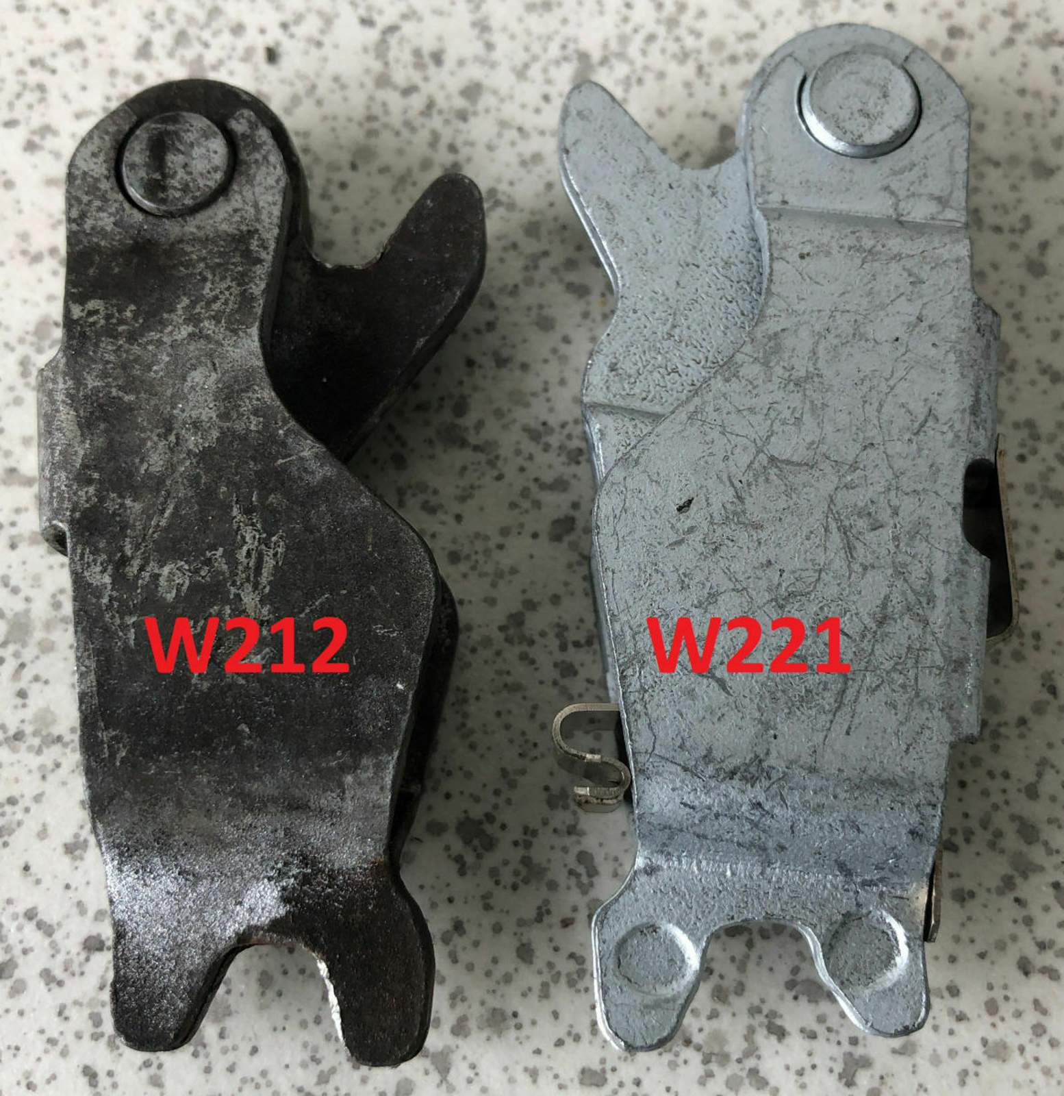

3. Bremsbackensatz vom W221 A2214200520
4. 2x Spreizschlösser Trommelbremse vom W221 A2214200189

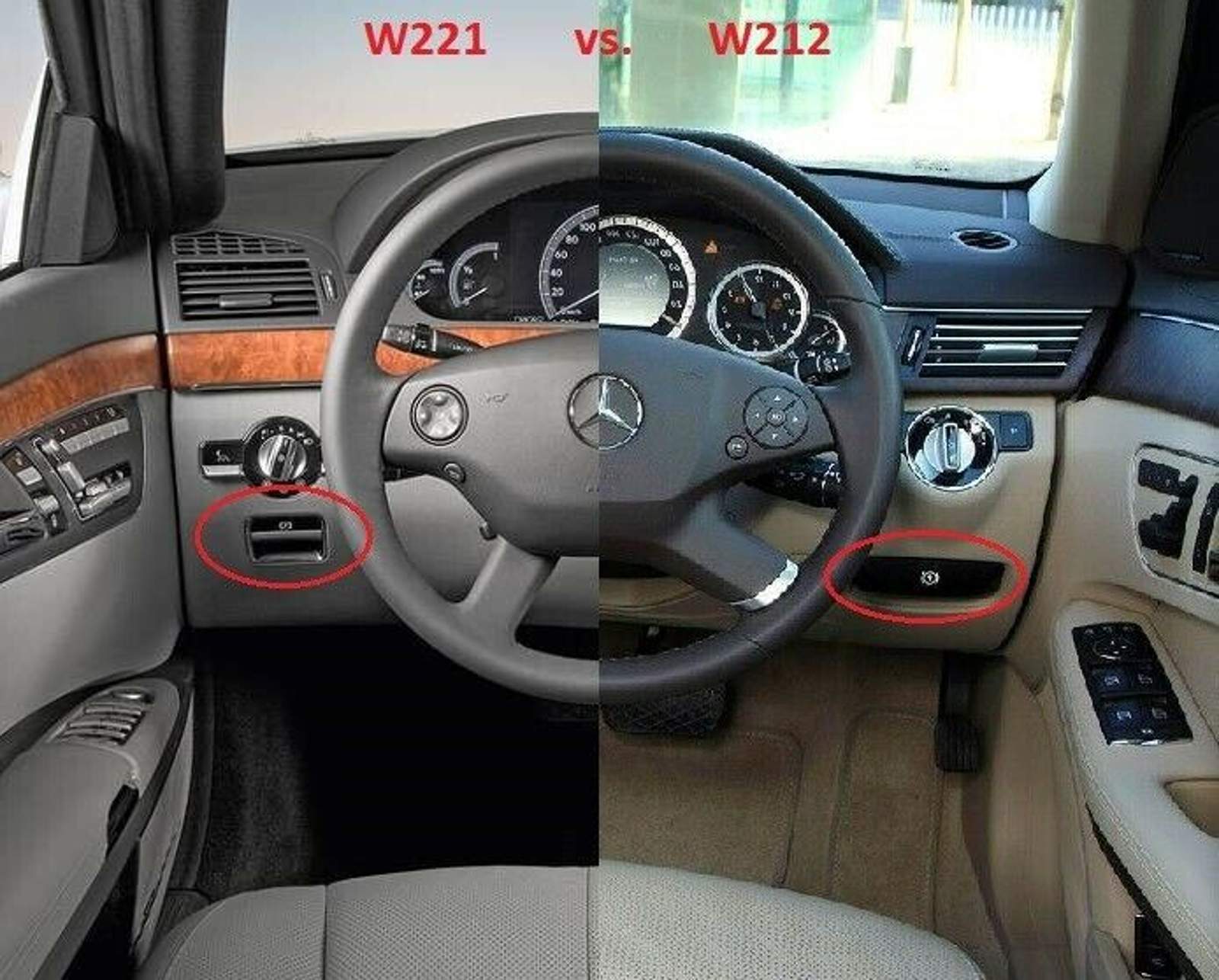

<Bedienschalter W221 vs. W212><Bedienschalter W221 vs. W212>

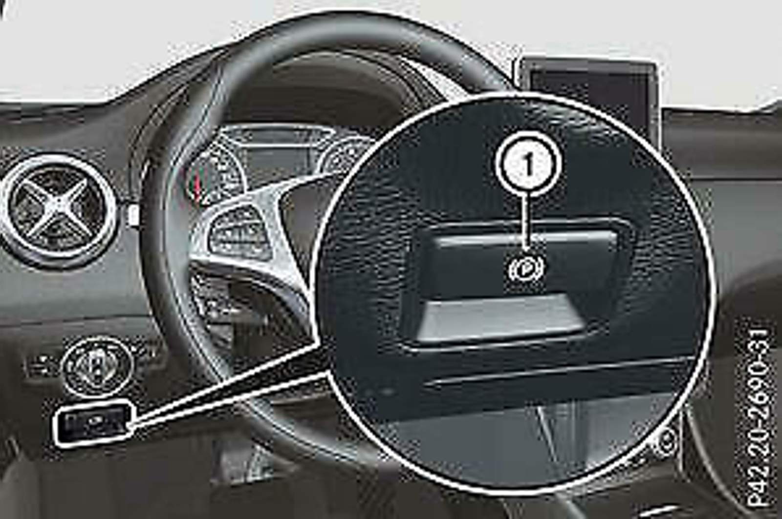

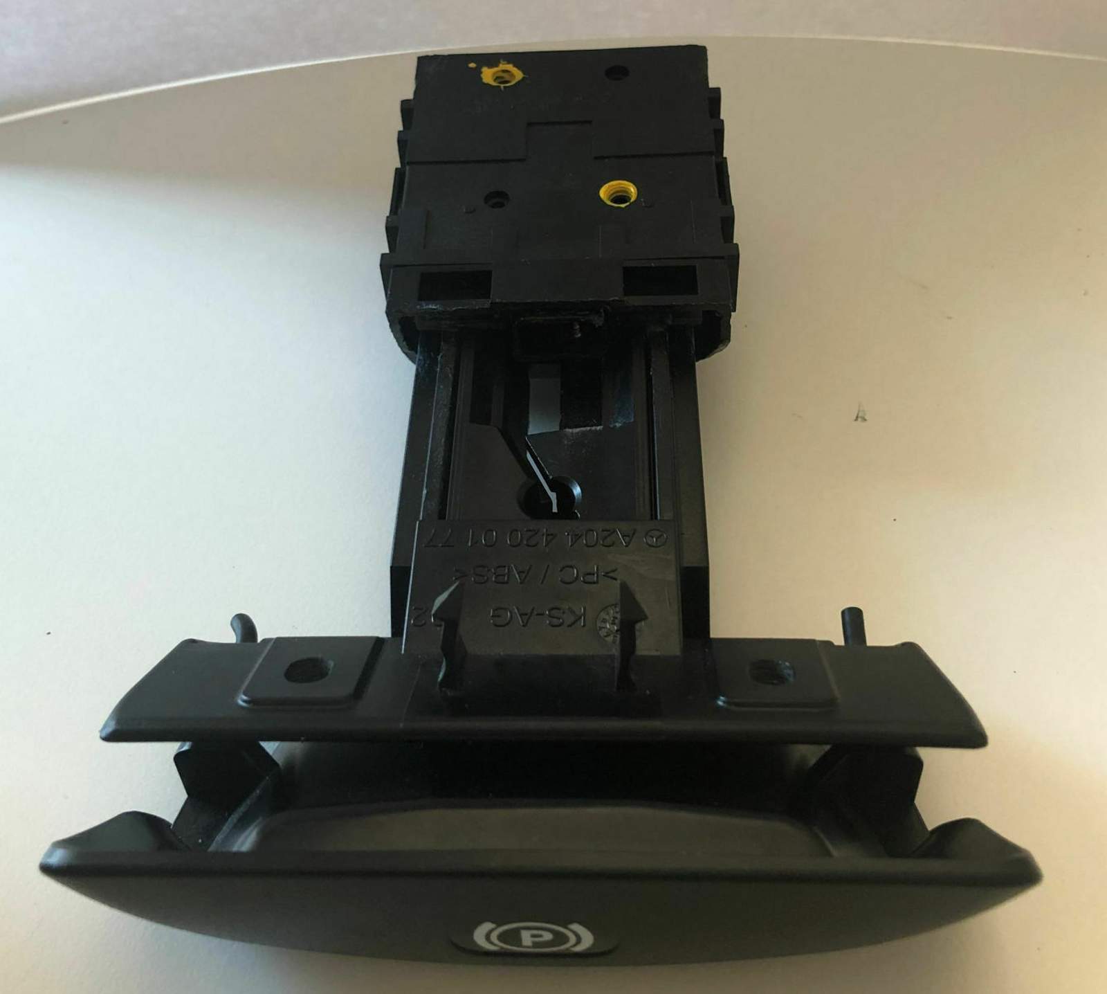

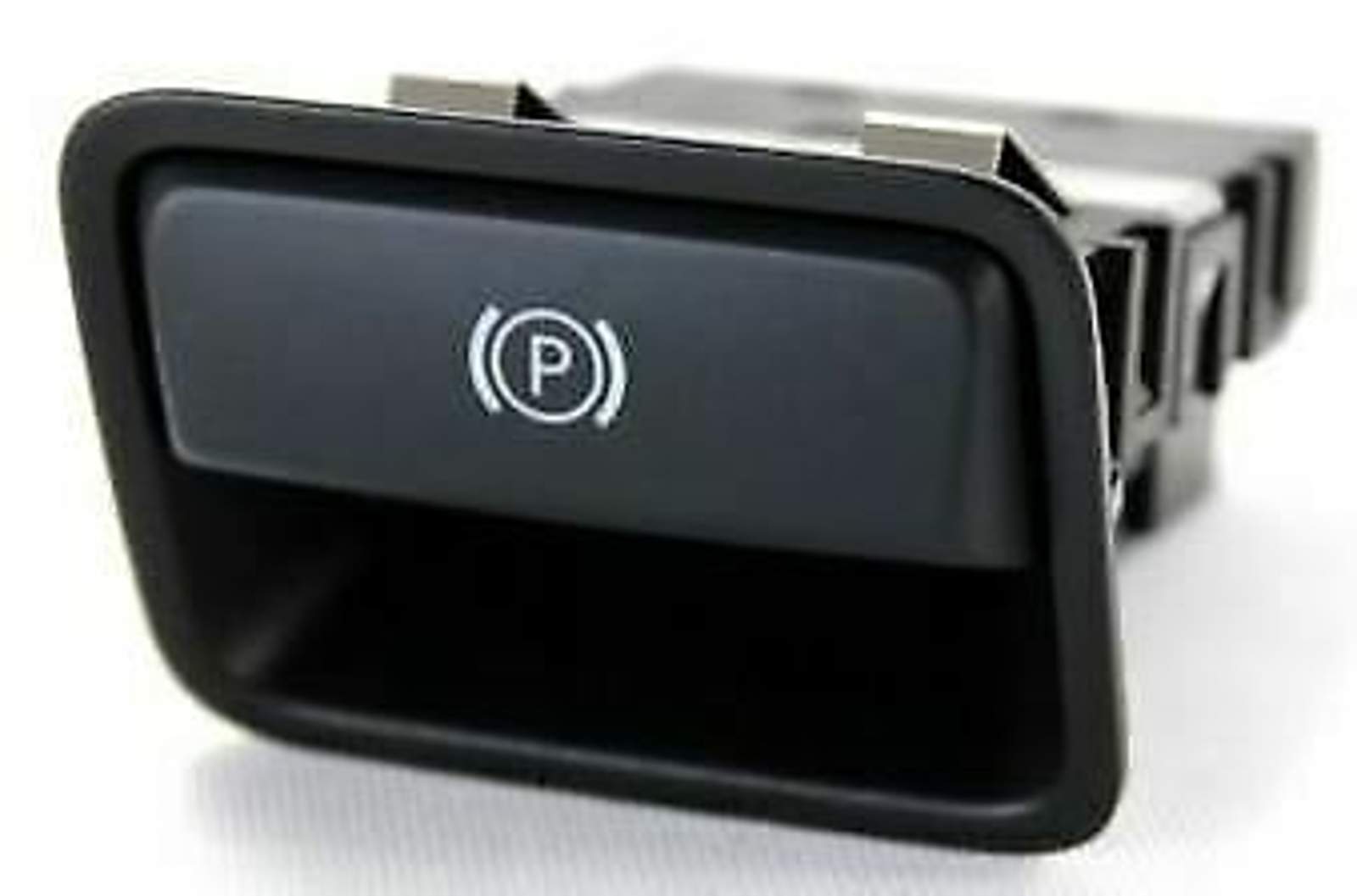

Bedienschalter (S76/15):
Im W221/C216 wird die EFB über einen Bedienschalter unterhalb des Lichtschalters bedient.
Er sieht dem Hebel aus der BR212 sehr ähnlich, ist geometrisch aber kleiner und erzeugt elektrische Signale für den Aktuator, statt der Übertragung mechanischer Kräfte via Seilzug auf die Pedalverriegelung im 212er.
Außerdem ist das (P)-Zeichen beleuchtet.
Die Bedienweise ist an den 212er angelehnt: ZIEHEN = LÖSEN / DRÜCKEN = ANZIEHEN

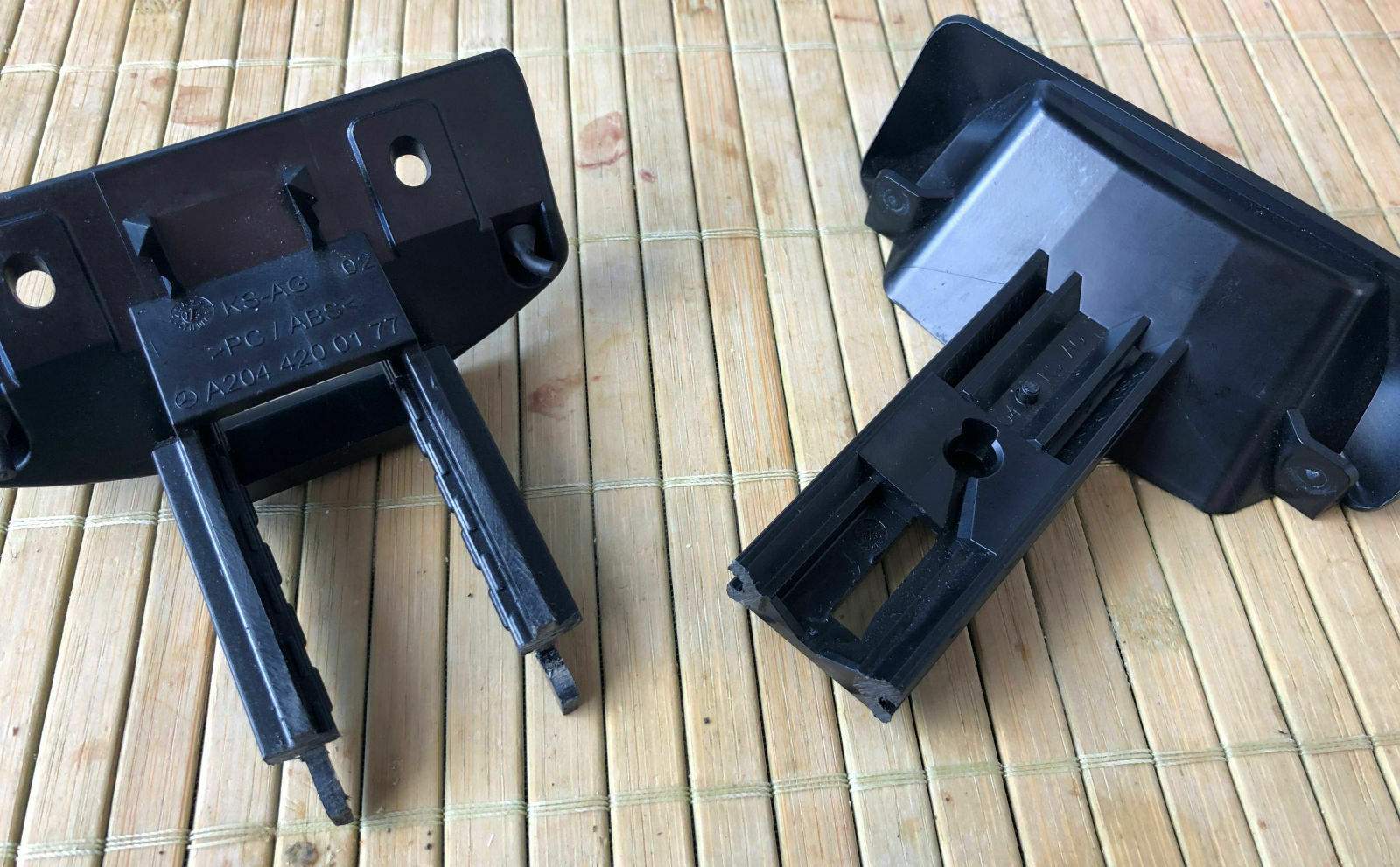

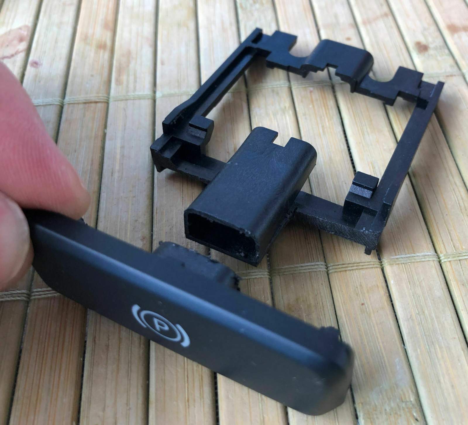

Leider passt weder der 221er-Bedienschalter, noch der Bedienschalter A2469050451, der fast allen Baureihen verwendet wird und elektrisch identisch zur 221er-Variante (die verwendet Chrom) ist, geometrisch nicht in das Armaturenbrett des 212ers.
Daher muss aus dem 246er-Schalter und dem originalen 212er-Hebel ein neuer Bedienschalter für den 212er entworfen werden.
Dazu wird das Ende (Aufnahme Seilzug) des originalen Hebels und die Front des 246er-Schalters entsprechend angepasst (Säge und Feile) und dann werden die beiden Teile miteinander verklebt (https://www.hgpowerglue.com/.../ hat sich dabei sehr bewehrt) und verschraubt.
Details kann man den Fotos entnehmen.
Es bleiben dabei alle Funktionen des 246er-Schalters erhalten - nur die Beleuchtung kann nicht umgesetzt werden, da das "P" des 212er-Hebels Mangels Transparenz nicht beleuchtet werden kann.
<Schalter: Zusammenbau><Schalter: Zusammenbau><Schalter: 212er-Hebel gebohrt><Schalter: 212er-Hebel gebohrt><Schalter: 212er-Hebel gesägt><Schalter: 212er-Hebel gesägt><Schalter: 246er-Front gesägt><Schalter: 246er-Front gesägt><Schalter: 246er-Original><Schalter: 246er-Original><Schalter: 246er-Betätigung gesägt><Schalter: 246er-Betätigung gesägt><Schalter: 246er & 212er verklebt><Schalter: 246er & 212er verklebt>

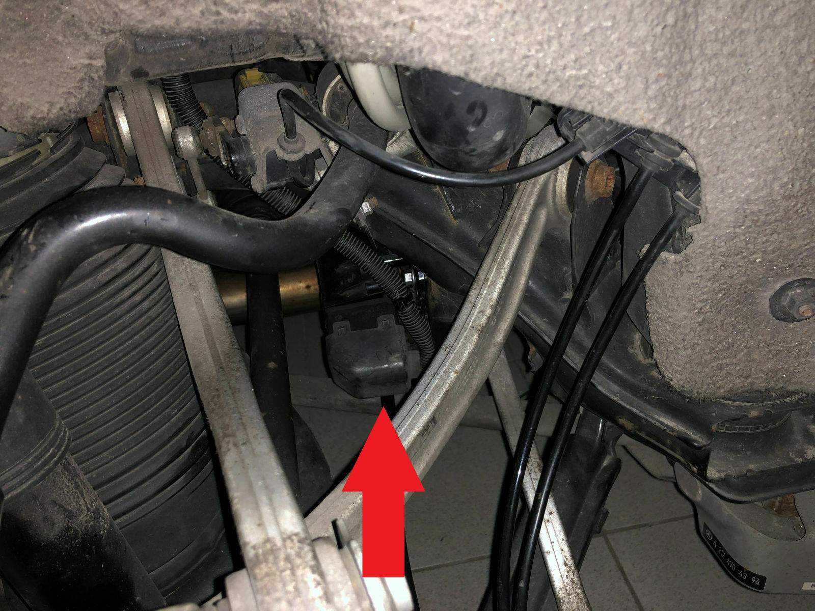

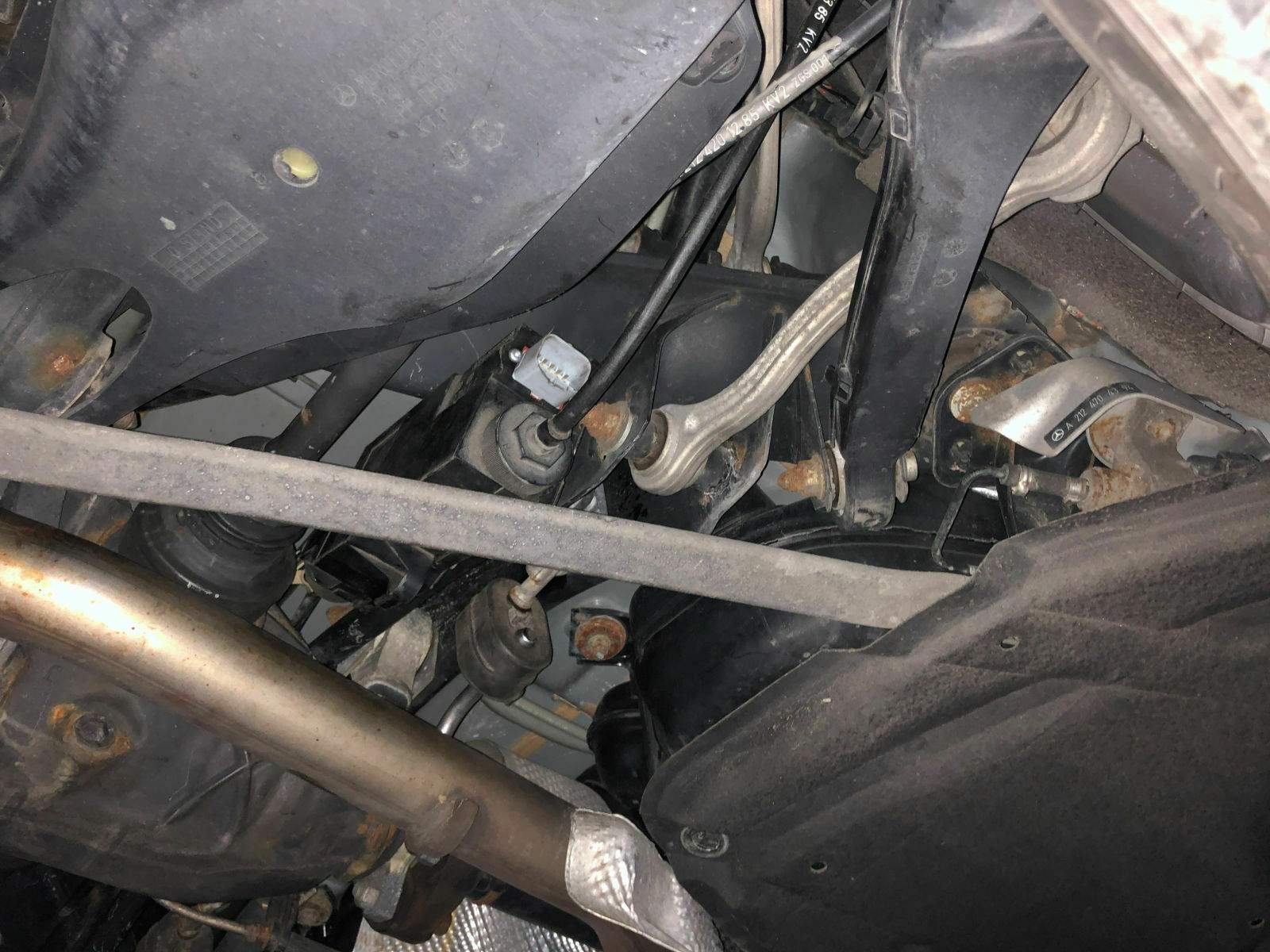

B. Aktuator (A13):
-der Aktuator muss per Diagnose in den Montage-Modus (Seilzüge fahren ganz aus) gebracht werden;
-den alten Seilzug-Verteiler am Hinterachsdeltaträger (HADT) ausbauen (Hauptseilzug aus Fzg.-Boden kommend kann im Fzg. verbleiben und wird mit einem Kabelbinder gegen Klappern gesichert);
-Abgasanlage links und rechts am HADT, als auch am Endschalldämper (ESD) aushängen und auf den Versteifungen ablegen;
<Verbau-Aktuator: Sicht von unten><Verbau-Aktuator: Sicht von unten><Verbau-Aktuator: Sicht von unten><Verbau-Aktuator: Sicht von unten>
-Aktuator rechts neben Hinterachsmittelstück (HAMS) einpassen (im W221 ist er links verbaut - aber rechts war bei mir mehr Platz - ist evtl. Ausstattungs abhängig) und die beiden oberen Befestigungslöcher am HADT anzeichnen;
-6mm Löcher wie angezeichnet in HADT bohren (Achtung: Rostschutz nicht vergessen);
-Aktuator an HADT mit Distanzstücken und M6-Schrauben/-Muttern verschrauben;

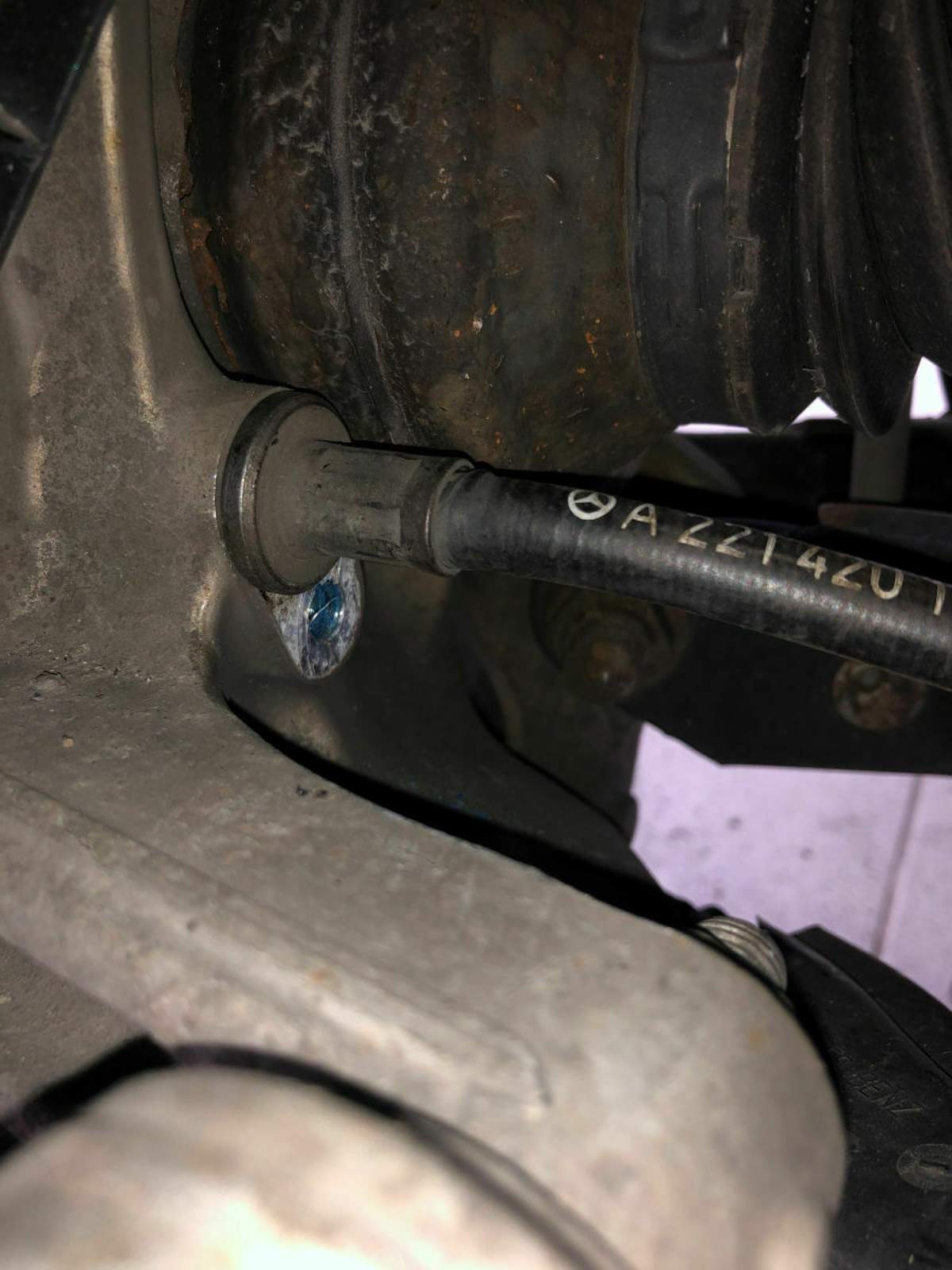

<Seilzug an Radträger><Seilzug an Radträger>
-Seilzüge vom Aktuator zu den Radnaben verlegen (der längere Seilzug wird über das HAMS verlegt) (Achtung: den am langen Seilzug angebrachten Scheuerschutz so ausrichten, dass er am HAMS oben, sowie an der Querlenkerverschraubung ausgerichtet ist - die Seilzüge dürfen nicht mit drehenden Teilen wie den Antriebswellen in Berührung kommen);
<Verbau-Notentriegelung><Verbau-Notentriegelung>
-Notentriegelung an die gewünschte Stelle legen (ich habe sie nach hinten zum Airmatic-/ENR-Kompressor verlegt - da kommt man gut ran und sie ist hinter der Verkleidung gut geschützt) - alternative kappen, falls die Funktion nicht erwünscht ist;

<Spreizschloss><Spreizschloss>
-alte Seilzüge inkl. Spreizschlösser ausbauen;
-neue Seilzüge (vom Aktuator) einfädeln und ggf. mit einer Beilagscheibe (siehe oben 5.) und der originalen Schraube befestigen (im W221 sind die Seilzüge nur gesteckt und haben auch im W212 festen Halt im Passsitz, so dass ich auf eine zusätzliche Sicherung verzichtet habe);
-die neuen Spreizschlösser (sind ein paar Milimeter größer als die 212er-Variante aber passen gut rein) am Seilzug einhaken;
-Bremse komplettieren und Räder montieren;

Hammer geile Arbeit.Hast dir viel mühe gegeben.Etwas ist mir aufgefallen.Du sagst die Beleuchtung geht nicht für den feststellbremsenschalter.Weil mich das mega interessiert habe ich mir den schaltplan der efb br 246 angeschaut und ich sehe das die Beleuchtung ganz einfach über kl58d geschaltet wird.Pin 5 ist masseversorgung LED und pin 2 wäre plus versorgung.Die würde ich brutal ans ki oder andere Beleuchtungen klemmen.Gibt ja noch ne led in der mittelkonsole die keine bicolor besitzt also reines signal.Ob man es dimmen kann,weiss ich aus dem stehgreif nicht aber 58d sollte möglich sein denke ich laut schaltplan.
LG
Mon Jul 22 17:28:43 CEST 2019    |    Martin E240T
Danke für die Blumen.
Das Problem ist die Leuchtfläche (also das transparente Symbol), dass auf der 212er-Front nicht vorhanden ist und deshalb nicht mit einer LED beleuchtet werden kann.
Die Beschaltung der LED wäre, wie du auch schon angemerkt hast, kein Problem.

Das Teuerste ist der Aktuator (150-500€ je nach Angebot - neu fast 900€) - der Rest ist vergleichsweise günstig.

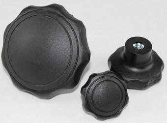

....für die Notentriegelung tut es eine handelsübliche M6-Handmutter (auch Sterngriffmutter genannt): sie passt genau auf das Gewinde des Bowdenzugs und bietet genügend Fläche zur Kraftübertragung.
