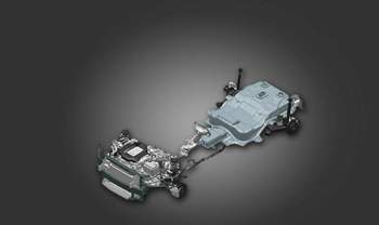

Ist die E-Plattform ein entscheidender Vorteil?
Wenige Hersteller setzen auf eine reine Elektroplattform, die meisten noch auf eine Verbrennerbasis.
Beispiele zur reinen Elektroplattform:
Teslas
VW ID-Modelle
Porsche Taycan
BMW i3
Honda e
Auf gemeinsamer Plattform mit Verbrennern z.B.:
VW e-Up
Opel Corsa-e
Hyundai Ioniq
Hyundai Kona
Mercedes EQC und EQA (?)
Mini Cooper SE
Die reine E-Plattform bietet:
- Heckantrieb: Enger Wendekreis, bessere Traktion
- Meist Akku als "Skateboard" (Brettform) ganz unten
- Dadurch manchmal erhöhte Bauweise (fast SUV)
- Akkukapazität skalierbar durch Freiraum lassen im "Skateboard"
- Mehr Radstand/Platz
- Kurze Fronthaube
Irgendwo las ich mal: "Der Mercedes EQC hat einen Mitteltunnel, wie dumm."
Das sehe ich jedoch anders: Ein Mitteltunnel ermöglicht eine Akkuaufnahme bei noch relativ tiefer Position. Das halte ich für klug. So hat auch der Taycan einen kleinen Mitteltunnel im Fond (obwohl ich nicht weiß, ob das dem Akku zugute kommt).
Was die Zugfähigkeit angeht: Ich denke, das kann man nicht sagen, ob kombinierte Plattformen da Nachteile haben. Eine hohe Zuglast bietet z.B. der Polestar 2 (E-Plattform), wie auch der Audi E-Tron (basiert vermutlich auf Verbrenner). Allerdings kann man ein Auto auch nicht immer klar zuordnen, denn bei sehr hohem Aufwand sind die Grenzen der Plattformen verwischt.
Zu den Kosten: Je größer die Stückzahl der E-Autos ist, desto vorteilhafter dürfte die E-Plattform sein. Irgendwo liegt da der Breakeven-Punkt. Bei niedriger Stückzahl lohnt die Entwicklung einer reinen E-Plattform nicht. Ein ID.3 soll ggü. dem eGolf immerhin 40% günstiger zu fertigen sein. VW muss jedoch 2 Plattformen in einer Klasse pflegen, also Golf 8 und ID.3. Bei gemeinsamer Plattform könnte es leichter sein, viele Optionen und Farben anzubieten, sofern es der gleiche Produktionsort ist.
Gute Beispiele sind ID.3 und Corsa-e. Der Corsa ist deutlich niedriger, hat "Fußgaragen" zwischen den Akkus. Der ID.3 dagegen setzt auf einen großen Akku im Unterboden ("Skateboard"😉. Den ID.3 gibt es mit 3 Akkugrößen, den Corsa-e nur mit einer, bei der der Platz im Boden voll ausgenutzt wird. Beim ID.3 ist der Boden nur bei größtem Akku voll bestückt. Ich könnte mir vorstellen, dass der Akkuwechsel beim ID.3 leichter ist. Im Normalfall sollte der Akku aber ein Autoleben lang halten. Beim BMW i3 mit 60 Ah konnte man auf 94 Ah wechseln. Der komplette Akku wurde getauscht, der alte zurückgenommen. Das Angebot haben allerdings nur wenige in Anspruch genommen.
Der ID.3 hat 10,2 m Wendekreis, da er die Vorderräder dank Hinterradantrieb weiter einschlagen kann. Golf und der kleinere Corsa-e haben ca. 10,7 m Wendekreis. Das ist insofern bemerkenswert, weil der ID.3 einen deutlich größeren Radstand hat als der Golf und auf den Rücksitzen fast soviel Platz haben soll wie ein Passat.
Der Taycan ist als reine E-Konstruktion dem Verbrenner etwas ähnlich (Fußgaragen). Wie es bei Zoe und Leaf 2 aussieht, weiß ich nicht. Die sind ja recht hoch, haben aber trotzdem Frontantrieb. Typisch für kombinierte Plattformen ist eigentlich oft der gemeinsame Frontantrieb. Die Eigenschaften sind jedoch nicht klar festgelegt. Der Smart ist wohl eine E-Plattform, die auf Verbrenner umgestellt wurde - eine Ausnahme. Perfekte Achslastverhältnisse kann man offenbar bei allen Varianten mit E-Antrieb erreichen.
Während der Golf 7 und der Up schon von Beginn an für Verbrenner und E-Antrieb konstruiert wurden, hat man den Mini tatsächlich komplett nachträglich umgebaut, was viel Aufwand gewesen sein soll (Rahmen im Motorraum, Karosserie ca. 2 cm höher gelegt).
Wie seht ihr das? Wie würdet ihr entscheiden, wenn ihr Firmenchef wärt? BMW setzt nach dem i3 gar wieder auf eine gemeinsame Plattform. Ist 2020 noch zu früh/riskant für E-Plattformen? Sollte sich der ID.3 nicht gut verkaufen, hätte man viele Millionen in den Sand gesetzt.
Werden die Vorteile der reinen E-Plattform womöglich überschätzt oder bringen sie weitere Argumente für ein E-Auto.

Der "Mitteltunnel" wird üblicherweise zum "Medienkanal" - HV-Leitungen, Kühlmittelleitungen für Batterie und E-Maschine etc.
Mon Jun 01 12:14:35 CEST 2020    |    jennss
Ja, das würde auch Sinn machen.
Mir ging durch den Kopf, dass man doch auch eine Frontantriebsplattform elektrisch auf Heckantrieb umbauen kann. Das dürfte nicht allzu kompliziert sein. Die Motorhaube bleibt dann zwar noch lang, aber der Antrieb ist immerhin dann hinten. Wird aber vielleicht nicht immer mit dem Kofferraum gut klappen. Dafür hätte man dann vorne Stauraum.
j.
Mon Jun 01 14:30:28 CEST 2020    |    Grasoman
Ich finde das ziemlich kompliziert. Vorne müssen die Antriebswellen weg, hinten welche dazu. Hinten braucht man Platz, die Verbundlenkerachse muss weg (günstige Modelle bis Kompaktklasse) und eine Mehrlenkerachse/Mc Pherson-Konstruktion hin, die man erstmal wieder irgendwo festmachen muss. Wo man davor z.B. im EMP2 zwei Hinterachs-Varianten hatte: die eine für Pkw, die andere für leichte Nutzfahrzeuge.
Man muss die hintere Bremse (i.a. die schwächere) neu durchrechnen, ob sie reicht gegen den E-Motor, auch bei Fehlfunktion/Fehlansteuerung des E-Motors.
Tank und Auspuff entfallen, aber die Zellen muss man nun in den Unterboden puzzeln.
Wer eine "Billigkonvertierung" einer älteren Konstruktion gewollt hätte, hätte an den E-Motor vorn auch wieder mechanischen Klimakompressor, mechanische Servolenkpumpe, Lichtmaschine anhängen können - und sich den 12W DCDC-Konverter gespart. Heizung: kann man über die Abwärme des E-Motors oder Inverters führen. Sobald das Zeug hinten ist, bedeutet es lange Kühlmittelleitungen.
Sobald der Motor von der Vorderachse weg ist, muss man an das mechanische Zeug ran und elektrifizieren (Austausch gegen elektromechanische Servolenkung, elektromechanischer Klimakompressor) und ein 12-DCDC-Konverter. Oder aber einen 2. E-Motor vorn hinmachen, nur als Aggregateantrieb.
Außerdem muss man ggf. die Ersatzradmulde verändern, damit da der E-Motor samt Inverter und Festuntersetzung Platz hat.
Da außerdem noch der Klimakühler und ggf. ein Motorkühler vorn ist, sind die nach vorn auch leichter zu verbinden, als irgendwie zur Hinterachse
Für leichte Nutzfahrzeuge: an sich hat man da gern einen Triebkopf (Fahrerhaus und angetriebene, sowie lenkbare Vorderachse, Motor, Getriebe, Tank, alles drin) und dann "irgendwas", das hinten dran hängt: Pritsche, Doppelkabine, Kastenwagen, Spezialfahrzeug mit Aufbau (Kran, Kühlung, was weiß ich). Mehrere Längen und Höhen. Hinten auch mal mit Zwillingsreifen.
Warum sollte ein Hersteller das also tun? Der Sinn erschließt sich mir nicht.
Schau mal, wie leicht ein Ex-Fronttriebler zum BEV elektrifizierbar ist, wenn man einfach mal wirkich el-cheapo rangeht: Zylinderkopf weg, dort den E-Motor drauf, Zahnriemen zur Kurbelwelle, elektrische Unterdruckpumpe für den BKV, 2. oder 3. Gang einlegen, fertig.
Die ganzen Nebenaggregate hängen dann weiter an der Kurbelwelle. Die Geschwindigkeit kommt weiter vom Getriebesensor, Motordrehzahl vom Kurbelwellensensor.
https://www.br.de/.../...aut-benziner-und-diesel-in-e-autos-um,QllussY
https://www.youtube.com/watch?v=GadjLuz9a3o
Ist natürlich nicht wirklich großserientauglich, aber so als "Feldkonvertierung" zeigt das mal ne Idee, die gering an Aufwand ist. Wer halt im Stand weiter Klima oder Servorunterstützung will: muss in N schalten und den E-Motor weiter so drehen lassen, dass an der Kurbelwelle noch ddie rund 800-1200 RPM ankommen.

Ich denke es macht Sinn die Hinterachse eines Fronttrieblers zu elektrifizieren, aber zum Allrad-Hybrid.
Wenn man den Fronttriebler als reines BEV haben will, dann würde ich den als Fronttriebler erhalten oder als Allrad.
Wenn Motor und Achse kompakt sind, dann kann man vorne auch (alle?) Akkus unterbringen.
Mon Jun 01 16:35:57 CEST 2020    |    Grasoman
Und hat - je nach Batteriekapazität und deren Gewicht - eine richtig schlechte Gewichtsverteilung.
Man kann das so machen, muss aber dann mit wirklich überschaubarem Akkugewicht auskommen.
Mon Jun 01 16:46:54 CEST 2020    |    Alexander67
@Grasoman schrieb am 1. Juni 2020 um 16:35:57 Uhr:
Das ist klar.
Unter anderem deshalb "(alle?)"
Ganz nebenbei haben Fahrzeuge mit Top-Motorisierung auch ziemlich schwere Motoren und Getriebe.
Und so eine E-Achse ist im Vergleich echt leicht.
