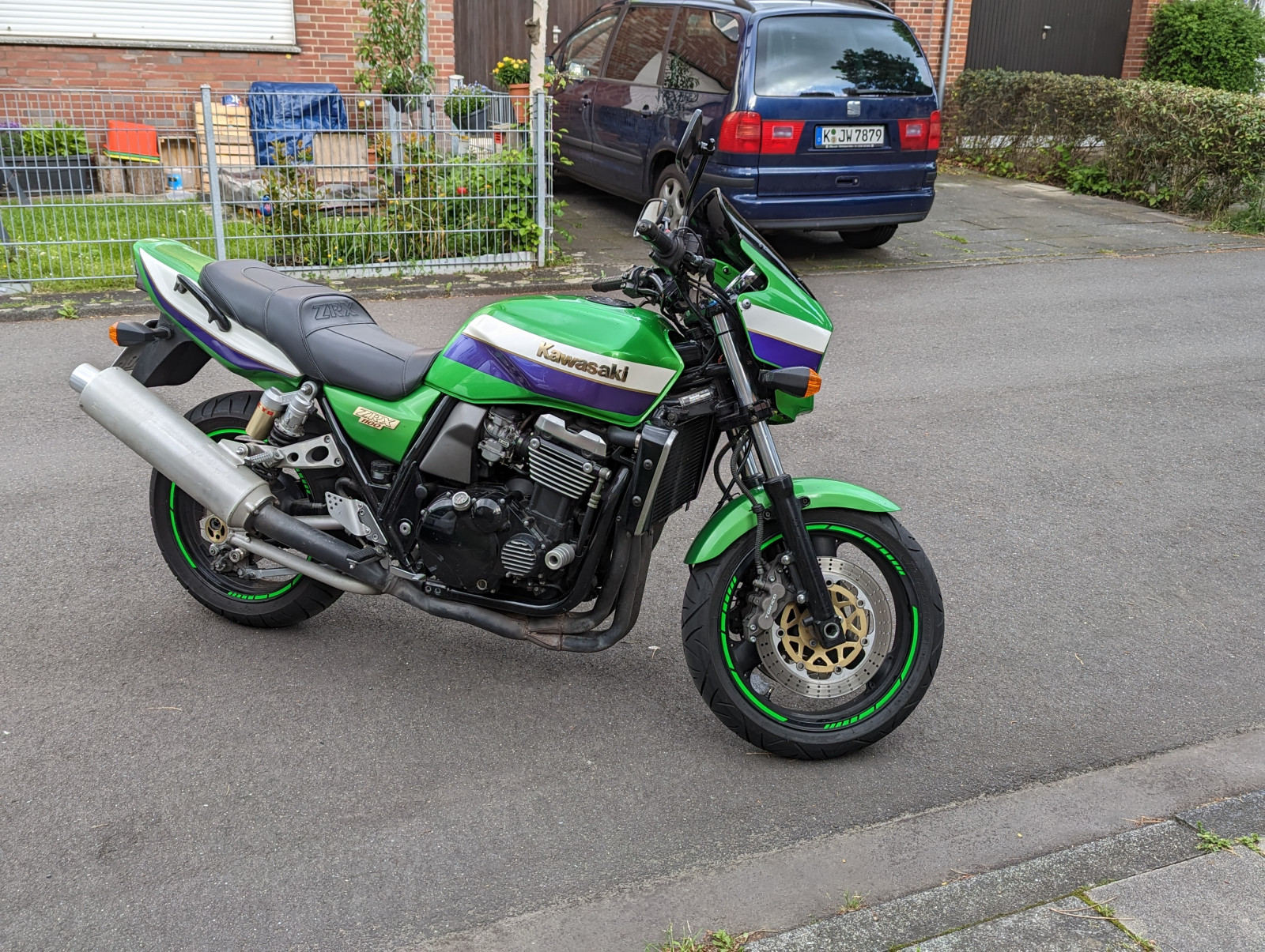

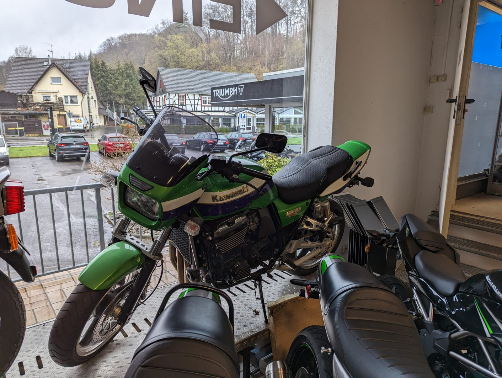

Wie bereits im Saisonendeartikel angekündigt, sah mein Plan vor bei Eddie mal die Bremsleitungen zu tauschen. Hintergrund: Die Gummileitungen sollten spätestens alle 5 Jahre getauscht werden. Gummi altert, besonders wenn es Witterung sowie UV-Strahlung ausgesetzt ist. Bei der Gelegenheit bietet es sich gleich an auf Stahlflexleitungen umzubauen.
[bild=1]
Falls jemand gute Gründe braucht:
1. Stahlflexleitungen sind länger haltbar als herkömmliche Gummileitungen. Sie altern, im Vergleich zu Gummileitungen, so gut wie überhaupt nicht.
2. Stahlflexleitungen haben einen Kern aus Teflon. Teflon ist weniger wasserdurchlässig wodurch die Flüssigkeit deutlich weniger Wasser zieht. Vorausgesetzt natürlich die Leitungen und Schrauben sind alle dicht!
3. An Eddie sind immer noch die ersten Leitungen montiert! Woher ich das weiß? An Bremsleitungen sind für gewöhnlich DOT-Nummern aufgedruckt. Diese geben das Produktionsdatum der Leitungen an. An meinen steht 12/98, also Dezember 1998 und damit 25 Jahre alt! Bei Jessi ist es noch schlimmer, da auch hier noch die allerersten Leitungen montiert sind. Gott, die Dinger alleine hätten schon ein H-Kennzeichen verdient. Also werde ich hier über kurz auch mal ranmüssen. Mich würde es nicht wundern wenn noch viele andere Bikes noch mit den ersten Bremsleitungen durch die Gegend fahren.
4. Die Original Kawa Leitungen für die ZRX sind sündhaft teuer. Hausnummer gefällig? Alleine die 3 Leitungen für vorne kosten mal eben locker flockige 300€. Richtig gehört Ladies and Gentleman, 300€! Hinten kostet die eine Leitung immerhin noch 100€. 400€ für Leitungen die nach spätestens 5 Jahren wieder getauscht gehören? Für die neuen Dichtungen ist man in der benötigten Anzahl auch schnell 30€ los. Schwierig! Da fällt die Wahl für die Stahlflexleitungen nicht wirklich schwer. Mehr Haltbarkeit, Performance und meine Hoffnung, Griffgefühl, für 40% des Originalpreises. Eigentlich ein No-Brainer!
[bild=2]
In diesem Falle fange ich mit Eddie an. Bei Spiegler gab es die Leitungen dank Black Friday-Sale 20% günstiger. Gibt schlechtere Deals! Man kann sich die Leitungen einigermaßen frei konfigurieren. Für die Ästheten unter uns gibt es verschiedene Farben für die Leitungen sowie die Fittings. Hier entschied ich mich für Dunkelgrau-transparente Ummantelungen mit goldenen Hohlschrauben. So ein bisschen Bling darf auch sein 😉 Wenn man will, kann man noch für die Leitung zur Bremspumpe eine individuelle Länge wählen. Praktisch bei Lenkerumbauten! Hinweis: In dem Falle entfällt die ABE, allerdings liefert Spiegler in dem Falle ein Teilegutachten mit welches einem ermöglicht die Leitungen eintragen zu lassen. Da Eddie noch den Originallenker hat reicht es die vorkonfektionierten Leitungen mit ABE zu bestellen.
Zu beachten gibt es bei den Fittingen noch, dass diese bei den meisten Farben aus Alu sind. Allerdings gibt es auch noch eine aufpreispflichtige Variante wo diese aus V2A-Stahl sind. Das wird bei den Anzugsdrehmomenten wichtig, deshalb an dieser Stelle der Hinweis.
Nach ein paar Tagen waren die Leitungen dann auch da. Machen einen hochwertigen Eindruck und sogar die Dichtringe sind in ausreichender Zahl vorhanden. Problem dabei: Das war auf der Spiegler-Seite so nicht ersichtlich, also hatte ich in vorauseilendem Gehorsam sämtliche Dichtungen bei Kawasaki bestellt. Durfte ich dann also wieder zurückschicken........

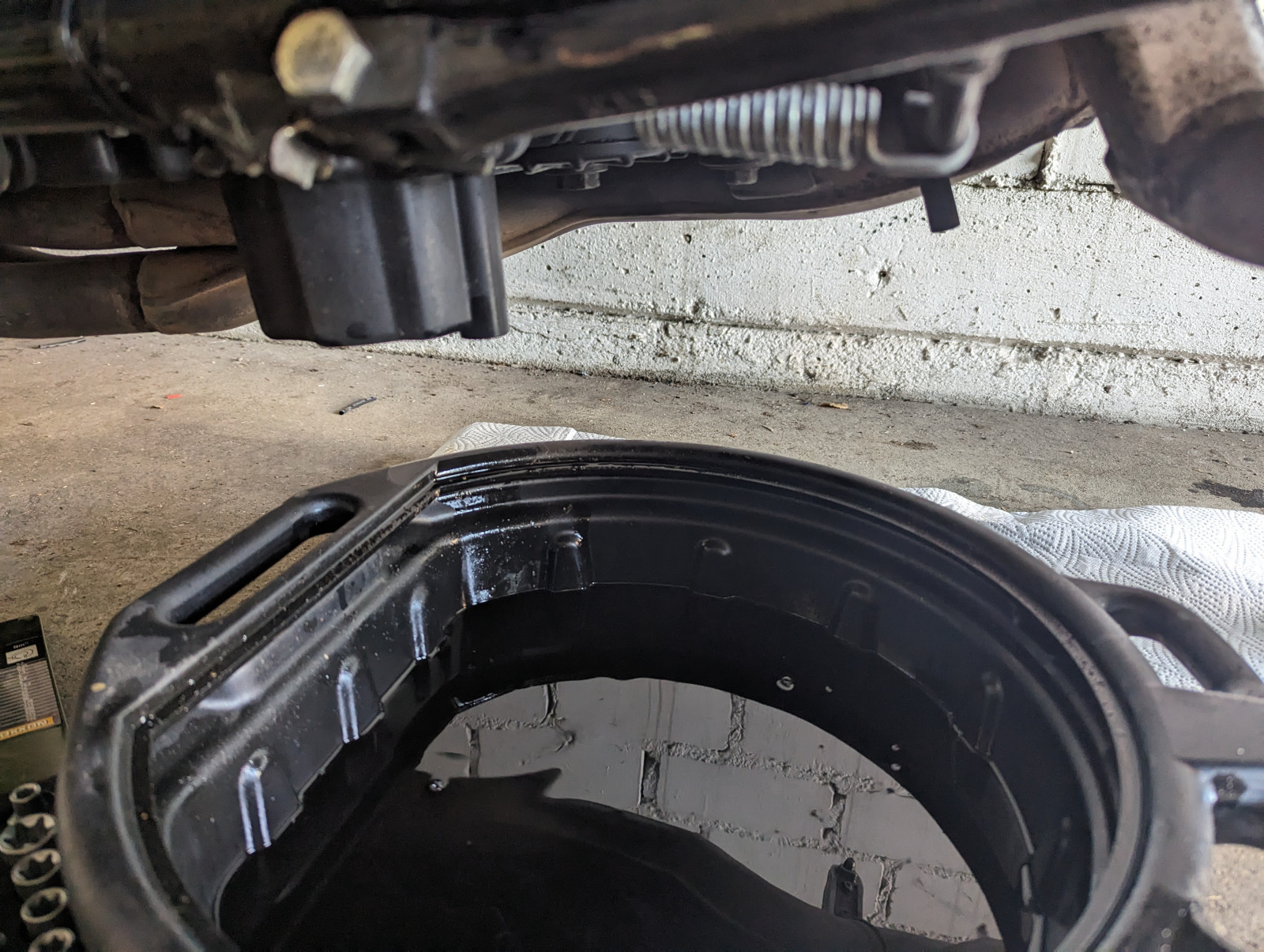

Bremse leeren

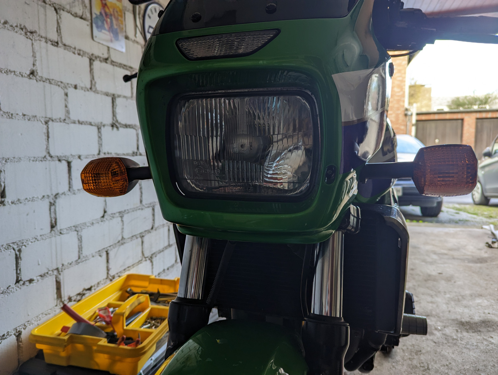

[bild=3]
Bevor man die Leitungen tauschen kann, müssen natürlich erstmal die alten Leitungen ab. Dafür muss aber erstmal die alte Bremsflüssigkeit raus. Dafür saugt man zuerst die alte Flüssigkeit aus dem Behälter am Lenker. Hier muss beachtet werden, dass der Behälter möglichst waagerecht steht damit man nicht alles verkleckert. Es empfiehlt sich auch alle Lackteile mit einem Lappen zu bedecken, weil Bremsflüssigkeit sehr aggressiv ist. Aus dem Grund empfiehlt es sich auch dringend Handschuhe zu tragen! Für das Absaugen und entlüften der Bremse habe ich mir so eine kleine Handpumpe besorgt, auch weil das entlüften von Stahlflexleitungen schon mal zur Herausforderung werden soll.
Nachdem der Behälter leer ist, kann man sich an den Sattel machen. An die Entlüftungsschraube setzt man einen Schlauch an und steckt das andere Ende in einen leeren Behälter. Über den Handhebel kann man jetzt die restliche Flüssigkeit aus der Leitung pumpen. Einfach solange pumpen bis keine Flüssigkeit mehr nachkommt. Man kann zwar auch einfach die Leitung abmachen, aber man kann sich auch ein bisschen Sauerei sparen 😉 Auch nach dem pumpen wird immer noch ein bisschen Flüssigkeit aus dem Anschluss kommen, für den Fall einen Lappen bereit halten damit man die Sauerei nicht auf der Bremse oder dem Boden hat. Das gleiche macht man jetzt natürlich nochmal auf der anderen Seite, vorausgesetzt die Maschine hat zwei Scheiben/Sättel vorne.
Ich hab es mit der Handpumpe gemacht. Mit einem 10er Schlüssel gerade die Schraube draufgemacht, den Anschluss feste draufgedrückt und mit der anderen Hand pumpen. Danach sollte bei Demontage der Leitung kaum noch etwas nachlaufen.

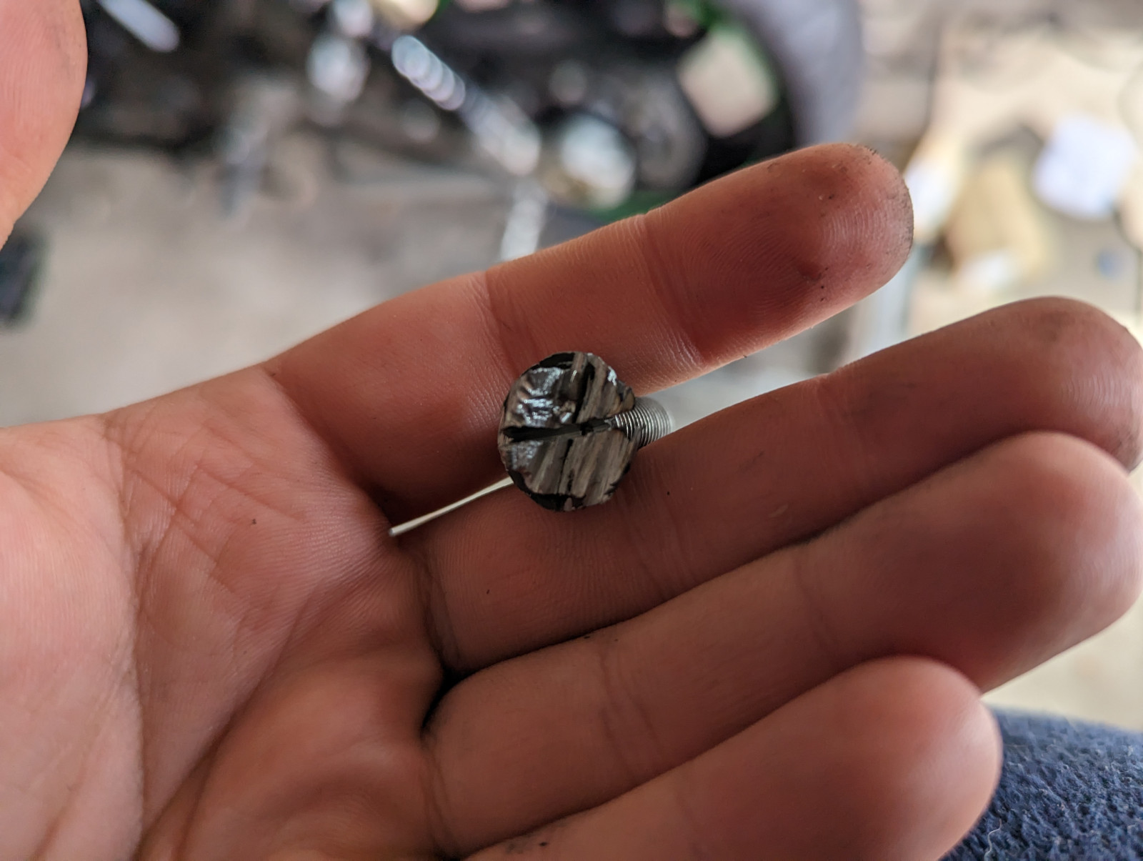

[bild=6]
Also kurzerhand bestellt und die weichen Kreuzschrauben aus bestem Japanium durch das bessere Pendant ersetzt. So hatte Jessi von der Aktion auch was und es erspart einem zukünftig einigen Ärger weil Inbus weniger anfällig für vergnaddelte Schraubköpfe sind, ganz im Gegensatz zu den alten Kreuzschrauben. Auch vorne wieder das gleiche Prozedere mit putzen, schmieren, Kleinzeug ersetzen usw. Besonders die vorderen Sättel haben sich über ein bisschen Liebe gefreut, die waren alles andere als sauber.
Die erste Probefahrt zeigte dann leider immer noch ein etwas unbefriedigendes Griffgefühl. Hier ist beim zurückdrücken der Kolben wohl doch etwas viel Bremsflüssigkeit flöten gegangen. Also fix eine kleine Flasche besorgt und den Ausgleichsbehälter wieder etwas aufgefüllt. Joa, war schon besser aber mir fiel jetzt auf das der Druckpunkt in der Bremse etwas wandert. Mal etwas weicher, mal wieder etwas härter. Wenn ich aber jetzt die Nummer mit dem entlüften starte, könnte ich auch gleich die Nummer mit den Stahlflexleitungen durchziehen. Hier gibt es auf der ZRX gute Erfahrungen, der Aufwand wäre also definitiv nicht umsonst!

Ich habe Eddie jetzt gut 4 Monate und schon steht die erste Reparatur an. Kurz nach dem Trip zu den Kawasaki Days, stellte ich weiße Flecken am Tank und der Gabel fest. Oh, oh, sieht nach Kühlmittel aus. Allerdings hab ich keine Lache oder ähnliches auf dem Boden gefunden. Auch als ich die Maschine auf eigene Gefahr hin mal angeschmissen habe, kam kein Rauch aus dem Pott und auch kein Wasser im Öl. Da die Stelle verdächtig nach Dunstkreis Kühler aussah, beschloss ich mal kurz die Nebenstraße runter zu fahren. Ich musste dann auch nur wenige Meter fahren um zu sehen wo es rauskommt: Es drückt das Kühlmittel in ganz kleinen Mengen durch die Lamellen durch. Die Stelle ist relativ weit oben. Ich vermute mal da ist während der Fahrt irgendwas mit Vollstoff in den Kühler gesemmelt und hat Ihn damit gehimmelt 🙁
[bild=1]
Aber zumindest hat der Motor nicht überhitzt, dass ist schon einmal ein gutes Zeichen! Die Frage war jetzt: Wie geht es weiter? Weiterfahren kann ich mit dem Defekt vergessen. Also muss der Kühler ab und ich darf mir mal wieder die Hände schmutzig machen. Aber erst einmal muss ein Neuteil her. Mal schauen was Kawasaki dafür will. Als ich den Preis gesehen habe, ist mir fast ein Ei aus der Hose gefallen. 840€ ohne Versand. *schluck* Bei aller Liebe, aber das ist viel zu viel. Für das Geld bekomme ich 3 Kühler für den Caprice, inkl. ALLER Nebenkosten. Also habe ich mal geschaut was der Aftermarket so hergibt. Es gibt einige für um die 100€, da zweifle ich aber ein bisschen an der Qualität. Lediglich der JMP Kühler für knapp 200€ erweckt zumindest ein bisschen sowas wie Vertrauen. Kurze Nachfrage in der Community ergab: Passt grundsätzlich, aber es ist mit diversen Anpassungsarbeiten verbunden und Langzeiterfahrungen hat mit dem Kram auch noch niemand. Andere Idee: Ich schleppe den Kühler zum Spezi und lasse den irgendwie fixen.
Also rief ich mal bei einem Betrieb im Umfeld an. Könnt Ihr das? Ja, ist unser Kerngeschäft. Macht Ihr das auch für Motorräder und wenn ja wie viel kostet das? Schwer zu beantworten. Einmal komplett revidieren geht wohl nicht weil Sie diese Hochleistungsgitter nicht bekommen, die kann man wohl nicht mal als Betrieb mal eben irgendwo kaufen. Aber man ist sich sicher das man das Ding irgendwie reparieren kann, müsste man halt vor Ort mal schauen. Reparatur kostet aus Erfahrung irgendwas zwischen 15€ und 100€. Das wäre natürlich eine kostengünstige Lösung, nachhaltig ist es allemal. Anhand der Beschreibung tippt er auf ein undichtes Rohr im Kühler. Aber das müsste er wie gesagt mal im Detail begutachten. Dafür muss das Ding aber erstmal ab! Zum Glück hab ich im Netz ein Reparaturhandbuch für das Ding aufgetrieben.
Gehen wir die Schritte also mal Stück für Stück schön klein, klein durch. Dann kann man den Artikel auch als Anleitung nehmen 😉
Tank demontieren
[bild=4]
An erster Stelle steht die Entfernung des Tanks, damit man auch an so Dinge wie den Kühler und das Thermostatgehäuse rankommt. Erster Schritt ist das verschließen des Benzinhahns. Im Falle der ZRX gibt es keine richtige Off-Stellung, aber das Werkstatthandbuch empfiehlt hier den Hahn auf Reserve zu drehen. Danach muss die Sitzbank runter. Damit man an den Ausgleichsbehälter kommt ist es praktisch jetzt schon die Seitendeckel abzuschrauben, so kommt man auch besser an den Tank ran. Die Seitendeckel entfernt man in dem man die Schraube an der Oberseite löst, danach den Deckel vorsichtig nach außen ziehen damit sich die Arretierung auf der gegenüberliegenden Seite auf Höhe des Tanks löst. Die Arretierung ist innenliegend, nur falls die jetzt jemand sucht.
Jetzt kann man den Sprit und den Vakuumschlauch vom Benzinhahn abziehen. Jetzt kann man die beiden Bolzen am hinteren Ende des Tanks lösen. Jetzt sollte der Tank schon hochkommen und man kommt an den Stecker vom Tanksensor heran. Auch der muss ab. Jetzt zieht man noch den Ablassschlauch vom Tank ab und et voila, der Tank ist nach Handbuch demontiert 🙂
Ablaßschraube lösen
Links vom Motorblock (einfach dem unteren Gummischlauch vom Kühler folgen, der geht in ein Stahlrohr über) an der Unterseite ist ein Stahlrohr in dem eine Schraube ist. Dies ist die Ablassschraube! Wenn der Deckel vom Kühler noch tut was er soll, sollte jetzt noch nicht großartig Kühlmittel auslaufen.

[bild=2]
Ein paar Tage nach dem Kauf, habe ich dem Auspuff etwas Aufmerksamkeit geschenkt. Wir erinnern uns, der verbaute BOS-Auspuff ist nicht original und ein Gutachten war nicht dabei. Bevor ich da beim ersten Ausritt direkt in eine Polizeikontrolle und damit in Erklärungsnot gerate, checke ich das lieber vorher. E-Nummern hat das Teil schon mal. Also mit denen mal schnell auf der Seite des Herstellers geschaut und das entsprechende Gutachten heruntergeladen. Dieses war allerdings für die ZRX-1200, nicht die 1100er. Bitte hier einmal eine Zonk-Szene am geistigen Auge vorbeiziehen lassen 😁
Heißt aber das der Originalauspuff wieder an Ort und Stelle landet. Der ist noch in einem schönen Zustand und ich war gespannt, wie der Unterschied ausfallen wird. Also eines schönen Nachmittags hingesetzt und die Töpfe getauscht. Da das im Grunde nur Bolt-On Töpfe sind, hat man die schnell wieder an Ort und Stelle. Das sind drei Schrauben am Krümmer und eine Schraube am Rahmen. Keine große Sache. Mit einer Ratsche, einer 14er Nuss und einem 12er Ringschlüssel kann man dem Ganzen effektiv zu Leibe rücken. Dann alles wieder rückwärts einbauen, schon ist der alte Auspuff wieder dran. Ich habe mir dann auch mal den Spaß gemacht beide Töpfe zu messen. In beiden, natürlich völlig unprofessionellen, Messungen kam ich so auf gut 2db Unterschied. Klanglich klingt der OEM-Auspuff etwas dumpfer, nicht so hell wie das Nachrüstteil. In dem BOS-Auspuff ist allerdings auch ein DB-Killer verbaut, dies dürfte den, subjektiv, kleinen Unterschied erklären. Aber so bin ich im Falle einer Kontrolle auf der sicheren Seite. Mal davon ab das kein Cop der Welt sowas im Kaltzustand misst wie ich. Man will den Motor auch nicht ewig im Stand orgeln lassen.

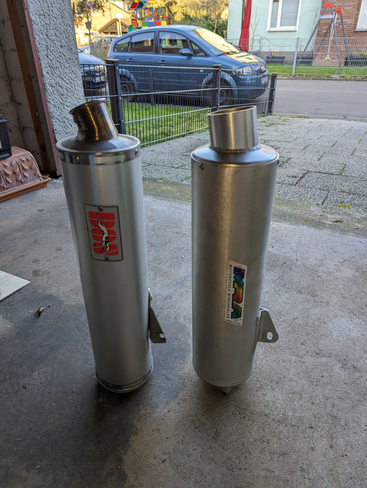

[bild=6]
Da sich in der Zwischenzeit alle meine Hoffnungen auf gebrauchte Spiegel in Luft auflösten (der Typ von FB hat sich nicht mehr gemeldet, auf Kleinanzeigen hat man das Zeug einfach weiterverkauft obwohl ich zugesagt hatte usw.), habe ich kurzerhand einfach die Reprodinger gekauft. Optisch nicht vom Original zu unterscheiden und eine E-Nummer haben die auch. Was solls, teurer als auf Kleinanzeigen sind die neu auch nicht und so zahle ich wenigstens nicht den Kawasaki Aufschlag. Die Dinger waren dann auch schnell geliefert und der Einbau war fix erledigt. Passt meiner Meinung nach besser zu Eddie und mehr sehen tue ich auch und daran ist auch nix verkehrt. Mal davon ab das im Falle einer Kontrolle der Polizist auch mit seinem 78 mm Kreis nichts beanstanden kann 😉

Erst einmal beschloss ich diese vier Schrauben direkt neu zu ordern. Die Alten kommen mir nicht mehr ans Bike, die machen in Zukunft nur Probleme. Was muss man den Scheiß auch immer mit 4000 NM festballern?! Die Verkleidungsschrauben waren ebenfalls so grobianmäßig festgeballert, kein Wunder das da um eines der Schraubenlöcher ein kleiner Spannungsriss entstanden ist. Und kein Wunder das auch da die Köpfe schon ein vergnießgnaddelt sind. Da werde ich auch mal neue besorgen, keine Lust die nochmal dranzuschrauben. Wenn ich schon mal dran bin mache ich es gleich richtig!
Aber weiter mit der Schraube, ich beschloss am nächsten Tag da nochmal mit dem Dremel ranzugehen, in der Hoffnung den Kopf soweit runterzuflexen das man zumindest den Griff mit dem Restgewinde rausziehen kann. Also vorsichtig Stück für Stück am Kopf geflext. Immer mal wieder pausiert, geschaut und weitergeflext. Ungefähr bei der Hälfte des Kopfes beschloss ich noch einmal zu schauen ob man die Schraube jetzt etwas gelöst bekommt. Also wieder den großen Schlitz, den Hammer und mehrfach feste druff. Und siehe da, die verflixte Schraube hatte sich doch bewegt! Ich habs genau gesehen!
[bild=12]
Also wiederholen wir das Ganze bis sich die Schraube eine gute Vierteldrehung bewegt hat. Hmm, damit sollte die Schraube jetzt lose genug sein das man Sie mit einem Schraubendreher packen sollte. Also wieder den Dremel geholt, in den kümmerlichen Rest des Schraubenkopfes einen Schlitz geflext und dann den kleinen Akkuschrauber angesetzt. Tadaaaaaa, die verdammte Schraube hatte sich losgedreht! Jetzt konnte ich das Ganze mühelos per Hand ausdrehen. Jetzt kann die Heckverkleidung vorsichtig herausgezogen werden. Hier offenbarte sich dann auch wie die Verkabelungsarbeiten ausgeführt wurden. Im Grunde wie vorne, nur einen Mü eleganter. Eine nähere Betrachtung zeigte auch das man hier am Hauptkabelbaum wieder verdammt knapp abgeschnitten hat. Also beschloss ich das so zu lassen und auf die Japanstecker zu verzichten. Bevor ich da am Kabelbaum zu viel abschneide, besorge ich lieber die passenden Gegenstecker und bastele die an die neuen Blinker. Aber erst einmal müssen die alten Blinker ab. Die Haltemuttern waren schon etwas rostig und so war etwas Gefummel nötig bis sich diese lösten. Danach nur noch die alte Verkabelung abmachen und alles rausziehen. Bevor ich den Kennzeichenhalter abschraube, wollte ich schon einmal die Blinker in den alten Halter einschrauben, solange der noch ab ist kommt man an den Spaß auch besser ran.
