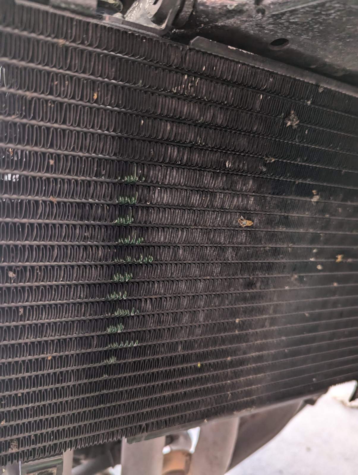

Ich habe Eddie jetzt gut 4 Monate und schon steht die erste Reparatur an. Kurz nach dem Trip zu den Kawasaki Days, stellte ich weiße Flecken am Tank und der Gabel fest. Oh, oh, sieht nach Kühlmittel aus. Allerdings hab ich keine Lache oder ähnliches auf dem Boden gefunden. Auch als ich die Maschine auf eigene Gefahr hin mal angeschmissen habe, kam kein Rauch aus dem Pott und auch kein Wasser im Öl. Da die Stelle verdächtig nach Dunstkreis Kühler aussah, beschloss ich mal kurz die Nebenstraße runter zu fahren. Ich musste dann auch nur wenige Meter fahren um zu sehen wo es rauskommt: Es drückt das Kühlmittel in ganz kleinen Mengen durch die Lamellen durch. Die Stelle ist relativ weit oben. Ich vermute mal da ist während der Fahrt irgendwas mit Vollstoff in den Kühler gesemmelt und hat Ihn damit gehimmelt :(
undichtundicht
Aber zumindest hat der Motor nicht überhitzt, dass ist schon einmal ein gutes Zeichen! Die Frage war jetzt: Wie geht es weiter? Weiterfahren kann ich mit dem Defekt vergessen. Also muss der Kühler ab und ich darf mir mal wieder die Hände schmutzig machen. Aber erst einmal muss ein Neuteil her. Mal schauen was Kawasaki dafür will. Als ich den Preis gesehen habe, ist mir fast ein Ei aus der Hose gefallen. 840€ ohne Versand. *schluck* Bei aller Liebe, aber das ist viel zu viel. Für das Geld bekomme ich 3 Kühler für den Caprice, inkl. ALLER Nebenkosten. Also habe ich mal geschaut was der Aftermarket so hergibt. Es gibt einige für um die 100€, da zweifle ich aber ein bisschen an der Qualität. Lediglich der JMP Kühler für knapp 200€ erweckt zumindest ein bisschen sowas wie Vertrauen. Kurze Nachfrage in der Community ergab: Passt grundsätzlich, aber es ist mit diversen Anpassungsarbeiten verbunden und Langzeiterfahrungen hat mit dem Kram auch noch niemand. Andere Idee: Ich schleppe den Kühler zum Spezi und lasse den irgendwie fixen.
Also rief ich mal bei einem Betrieb im Umfeld an. Könnt Ihr das? Ja, ist unser Kerngeschäft. Macht Ihr das auch für Motorräder und wenn ja wie viel kostet das? Schwer zu beantworten. Einmal komplett revidieren geht wohl nicht weil Sie diese Hochleistungsgitter nicht bekommen, die kann man wohl nicht mal als Betrieb mal eben irgendwo kaufen. Aber man ist sich sicher das man das Ding irgendwie reparieren kann, müsste man halt vor Ort mal schauen. Reparatur kostet aus Erfahrung irgendwas zwischen 15€ und 100€. Das wäre natürlich eine kostengünstige Lösung, nachhaltig ist es allemal. Anhand der Beschreibung tippt er auf ein undichtes Rohr im Kühler. Aber das müsste er wie gesagt mal im Detail begutachten. Dafür muss das Ding aber erstmal ab! Zum Glück hab ich im Netz ein Reparaturhandbuch für das Ding aufgetrieben.

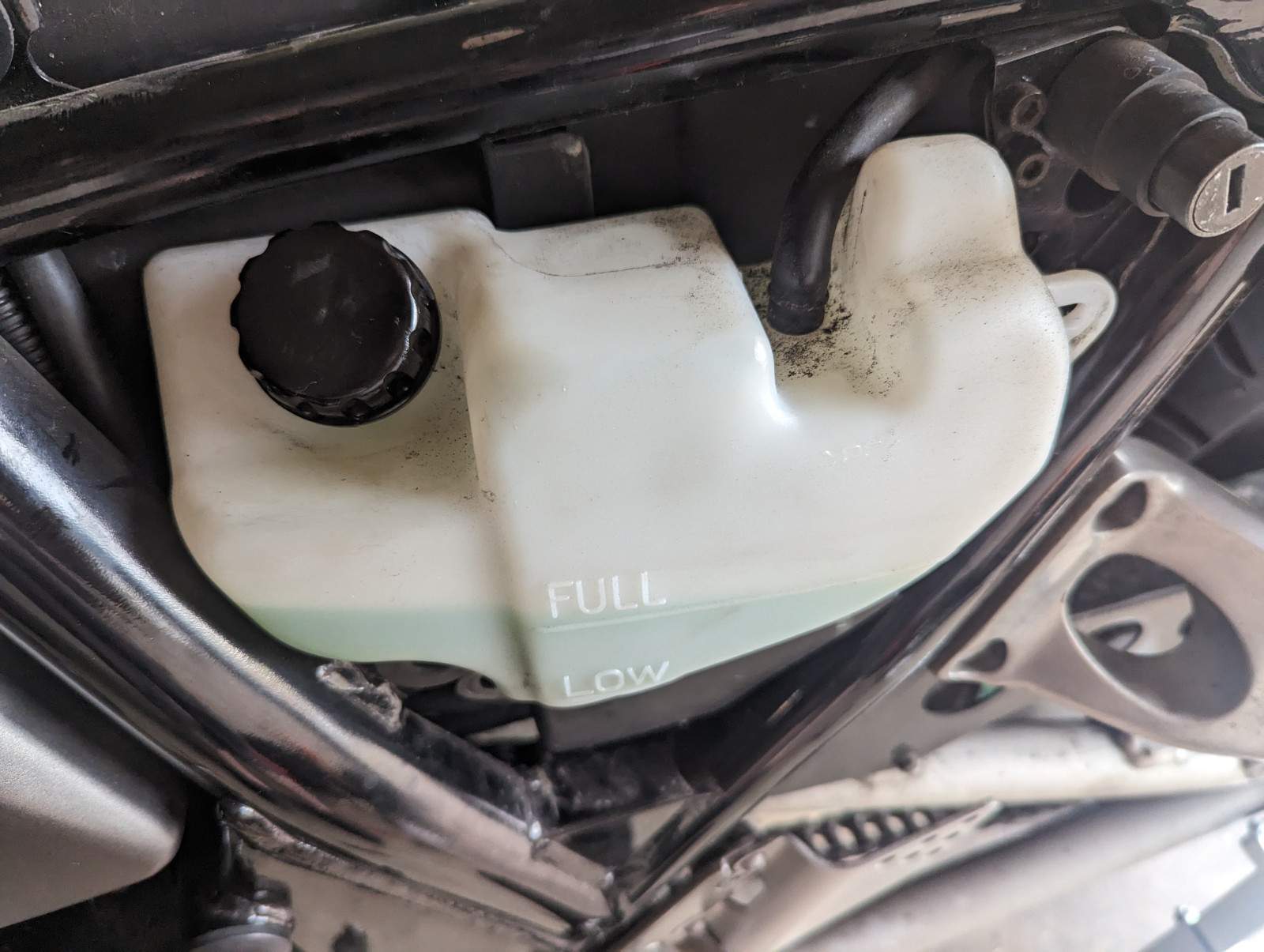

Da wir die Seitendeckel und Tank schon entfern haben, kommen wir jetzt auch an den Ausgleichsbehälter sowie den Kühlerdeckel ran. Damit das Kühlwasser jetzt ablaufen kann, müssen wir den Kühlerdeckel öffnen. Auffangwanne nicht vergessen ;)
Ausgleichsbehälter lösen
AusgleichsbehälterAusgleichsbehälter
Weil jetzt noch Rest im Ausgleichsbehälter verbleiben, macht es Sinn den Ausgleichsbehälter zu demontieren und auch hier den Rest in den Auffangbehälter zu leeren. Der ist mit zwei Schrauben seitlich montiert, kann man kaum übersehen. Danach noch die beiden Schläuche an der Ober- und Unterseite abziehen. Vorsicht mit dem unteren Schlauch, weil es hier schon rauslaufen kann. Jetzt kann man den Ausgleichsbehälter in aller Ruhe leeren. Mann, das Zeug stinkt vielleicht. Zumindest farblich sah das Zeug noch gut aus. Kein Rost oder ähnliches und die Farbe war ähnlich kräftig wie Eddies Lack.

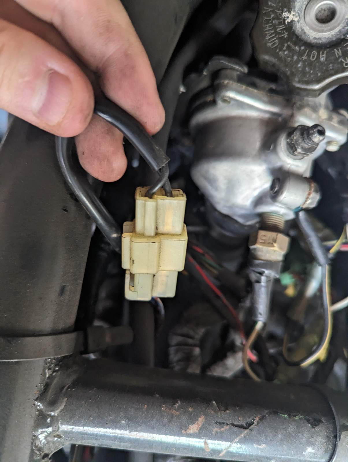

Stecker Kühlgebläseschalter ziehen
WICHTIG:
Den Stecker unbedingt vorher abziehen bevor man an dem Gebläse arbeitet, da der Schalter direkt an die Batterie angeschlossen ist und auch ohne Zündung jederzeit anspringen kann. Man will ja alle Fingerchen behalten ;)
Stecker Kühlgebläseleitung ziehen
Den findet man direkt neben dem Stecker für den Kühlgebläseschalter

Jetzt wo der Kühler ab ist, war die Zeit gekommen den Kühler vom Spezi begutachten zu lassen. Ist der Kühler noch zu retten oder doch Schrott? Finden wir es heraus! So auf den ersten Blick sieht der Kühler nicht sonderlich beschädigt aus. Die Tatsache das da auch keine ernsthaft messbare Menge Kühlmittel fehlte bestätigte dies. Kühler und Ausgleichsbehälter waren randvoll! Mit Glück hat der Kühlerspezi mit seiner ersten Vermutung recht und da ist nur ein Röhrchen kaputt, dass kann er wohl fixen so wie ich Ihn verstanden habe. Aber alles stochern im Nebel hilft ja nix, der Kühler muss zum Spezi. Also fuhr ich eines Nachmittags eine gute Stunde in Richtung Ruhrgebiet. Falls sich jetzt jemand die Frage stellt "Warum fährt der Depp soweit?!":
Gute Kühlerbauer findet man heute nicht mehr an jeder Ecke, schon gar keine die im Notfall auch Kühler reparieren und restaurieren können. Und einer der auch Motorradkühler macht und damit Erfahrung hat ist noch mal seltener zu finden. Leider ist das ein aussterbender Berufszweig. Aber weiter im Text.
Ich lieferte den Kühler beim Fachbetrieb ab und beschrieb nochmal kurz das Problem. Er wiederholte seine Vermutung vom Telefon, könne aber erst näheres sagen wenn er das Ding mal gereinigt und demontiert hat. Die Problematik das Motorradkühler neu ein Vermögen kosten kennt er auch. Er vermutete das die vergoldet oder platiniert sind bei den Preisen :D Während der Spezi prüft ob er den Kühler retten kann, beschäftigte ich mich mit dem richtigen Kühlmittel.
Eddie Energy
Beim Thema Kühlmittel wird es jetzt wieder etwas spezieller, weil die "Japanmischungen" wieder anders sind als die in Europa. An der Farbe kann man sich da also auch nicht orientieren. Im Handbuch steht keine Kühlmittelvorgabe und im Werkstatthandbuch erst recht nicht. Zitat: "Es ist grün und enthält Äthylenglykol"
Ehm ja. Das grenzt es natürlich total ein ;) Durch ein bisschen Recherche bin ich dann auf das Ravenol HJC FL22 als Empfehlung gestoßen. Das kommt von den Spezifikationen hin und ist wohl nach besagter Japanmischung zusammengestellt. Farblich sollte das auch passen. Da wir eher hartes Wasser haben, macht es Sinn hier destilliertes Wasser zu nehmen. Da scheiden sich auch die Geister dran. Laut Werkstatthandbuch soll man Leitungswasser nur nehmen wenn es nachweislich weich ist. Kannst du bei uns total vergessen, dass harte Wasser würde hier zu Ablagerungen führen welche den Kühler dann endgültig verstopfen. Also besorgte ich noch ne 2 Liter Pulle destilliertes Wasser.
Frisch geschweißtFrisch geschweißt
Nach einer halben Woche hatte ich dann auch eine Rückmeldung vom Fachbetrieb. Der Kühler ist fertig, kann Ihn abholen :) Es war wohl wie vermutet ein Rohr das an einer Anschlussstelle bei den Lamellen undicht geworden ist. Er konnte das Ganze reparieren und ist guter Dinge das dies auch nachhaltig hält :) Gekostet hat der Spaß gerade mal 30€, dass ist ca. ein einunddreißigstel des Neuteils ;) Da ich in der Woche einen freien Tag hatte, holte ich den Kühler vormittags beim Fachbetrieb ab. Man hat die Stelle relativ großzügig gelötet. Ich hatte die Stelle weiter unten vermutet, ist aber so wie es aussieht die Stelle wo die Kühler gerne mal undicht werden.

Danach füllt man auch den Ausgleichsbehälter ebenso bis zur Full-Markierung auf. Insgesamt sollten jetzt 3 Liter in den Untiefen des Kühlsystems verschwunden sein. Jetzt kann man den ganzen Kram entlüften. Hinter dem Einfüllstutzen ist eine kleine Schraube, welche zum entlüften gelöst werden muss. Diese vorsichtig lösen und warten. Sobald Kühlmittel aus der Bohrung austritt kann man mit dem eigentlichen Entlüftungsprozedere weitermachen. Auch hier muss die Schraube mit 7,8 NM festgezogen werden.
