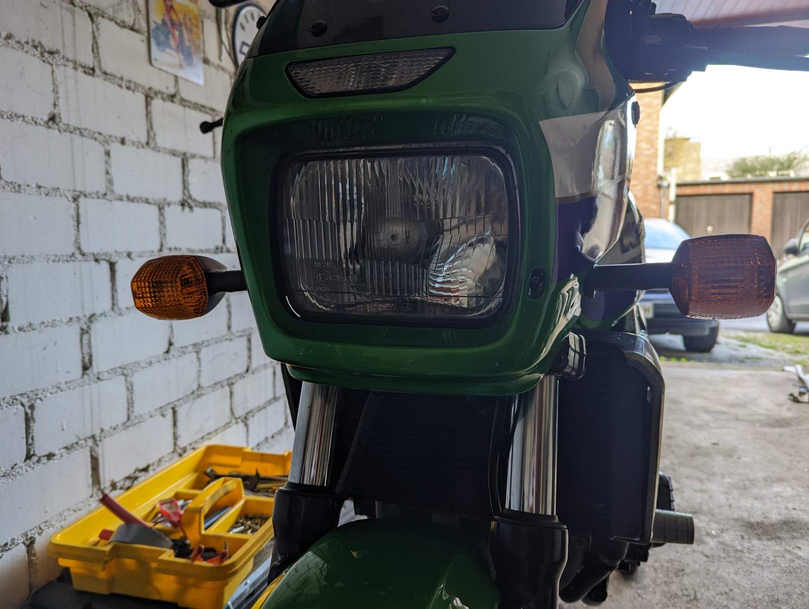

Blinker
Zusätzlich habe ich mir dann noch die originalen Blinker gegönnt. Nicht das die alten hässlich sind, aber die Kiste ist an jeder Ecke kantig und dann sind die Blinker plötzlich rund? Nee, passt nicht. Dann lieber die Originalen, ich finde die passen einfach besser ins Design. Leider habe ich beim Auseinanderbauen festgestellt, dass für die Nachrüstblinker mal wieder jemand am Kabelbaum rumgeschnitten hat. Heißt Plug and Play kann ich vergessen......... :rolleyes: Wie ich das hasse, Kabelbäume zerschneiden………
Vorne fertigVorne fertig
Also musste ich erstmal die passenden Stecker besorgen, weil Japanstecker hatte ich natürlich nicht im Angebot und die neuen Blinker wollte ich jetzt nicht zerschnippeln um da andere Stecker dranzubraten. Laut Netz haben die Stecker ja immer den gleichen Durchmesser. Also am nächsten Tag zu Louis gefahren, um so ein Steckerset zu besorgen. Erster Check zuhause brachte Ernüchterung. Passt nicht. Soviel zu „immer dieselbe Größe“ :rolleyes:
Heißt also wenn das Ganze passen soll muss ich die Kabel der brandneuen Blinker doch zerschnippeln. Also die Stecker abgeschnitten, neu abisoliert und dann die neuen Stecker drangecrimpt. Beim Rätseln wie die Blinker wohl da dran kommen, ist mir dann aufgefallen das die Halter und Dämpfer der Blinker nicht im Lieferumfang enthalten sind und die von den Zubehördingern natürlich ganz anders sind. Heißt: Wieder zu Kawasaki und all die fehlenden Teile bestellen. Massiv genervt und um 60€ ärmer wartete ich dann auf die nächste Lieferung an Teilen. Ich will gar nicht wissen wie der Spaß hinten wird, ich habe nämlich erst vorne angefangen! Aber erst einmal müssen die Teile ankommen.
Eine gute Woche später konnte ich weitermachen, dieses Mal hatte ich alle Teile beisammen. Der Blinkerarm besteht aus einem Pastikteil auf welches der Blinker selbst gesteckt wird und einem Gummiteil welches zwischen Arm und Rahmen sitzt, quasi als flexibler Puffer und damit die Arme nicht sofort abbrechen wenn man jemand dran hängen bleibt. Befestigt wird das ganze mit einer passenden Unterlegscheibe welche HINTER die Aufnahme am Rahmen kommt. Dort wird das Ganze dann mit einer Mutter an dem Gewinde von dem Blinkerbolzen gehalten. Ist etwas fummelig und ohne Werkstatthandbuch braucht es ein paar Minuten bis man kapiert hat auf welche Seite die Scheibe muss. Der Trick ist das man den Blinker mit etwas Gewalt reinschiebt, damit die Mutter greifen kann. Ansonsten rutscht die Mutter immer wieder runter und man zweifelt ob man es richtig gemacht hat. Danach alles wieder zusammenbauen und das Ergebnis bewundern. Mir gefällt’s!

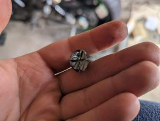

Erst einmal beschloss ich diese vier Schrauben direkt neu zu ordern. Die Alten kommen mir nicht mehr ans Bike, die machen in Zukunft nur Probleme. Was muss man den Scheiß auch immer mit 4000 NM festballern?! Die Verkleidungsschrauben waren ebenfalls so grobianmäßig festgeballert, kein Wunder das da um eines der Schraubenlöcher ein kleiner Spannungsriss entstanden ist. Und kein Wunder das auch da die Köpfe schon ein vergnießgnaddelt sind. Da werde ich auch mal neue besorgen, keine Lust die nochmal dranzuschrauben. Wenn ich schon mal dran bin mache ich es gleich richtig!
Aber weiter mit der Schraube, ich beschloss am nächsten Tag da nochmal mit dem Dremel ranzugehen, in der Hoffnung den Kopf soweit runterzuflexen das man zumindest den Griff mit dem Restgewinde rausziehen kann. Also vorsichtig Stück für Stück am Kopf geflext. Immer mal wieder pausiert, geschaut und weitergeflext. Ungefähr bei der Hälfte des Kopfes beschloss ich noch einmal zu schauen ob man die Schraube jetzt etwas gelöst bekommt. Also wieder den großen Schlitz, den Hammer und mehrfach feste druff. Und siehe da, die verflixte Schraube hatte sich doch bewegt! Ich habs genau gesehen!
Die hat sich gewehrtDie hat sich gewehrt
Also wiederholen wir das Ganze bis sich die Schraube eine gute Vierteldrehung bewegt hat. Hmm, damit sollte die Schraube jetzt lose genug sein das man Sie mit einem Schraubendreher packen sollte. Also wieder den Dremel geholt, in den kümmerlichen Rest des Schraubenkopfes einen Schlitz geflext und dann den kleinen Akkuschrauber angesetzt. Tadaaaaaa, die verdammte Schraube hatte sich losgedreht! Jetzt konnte ich das Ganze mühelos per Hand ausdrehen. Jetzt kann die Heckverkleidung vorsichtig herausgezogen werden. Hier offenbarte sich dann auch wie die Verkabelungsarbeiten ausgeführt wurden. Im Grunde wie vorne, nur einen Mü eleganter. Eine nähere Betrachtung zeigte auch das man hier am Hauptkabelbaum wieder verdammt knapp abgeschnitten hat. Also beschloss ich das so zu lassen und auf die Japanstecker zu verzichten. Bevor ich da am Kabelbaum zu viel abschneide, besorge ich lieber die passenden Gegenstecker und bastele die an die neuen Blinker. Aber erst einmal müssen die alten Blinker ab. Die Haltemuttern waren schon etwas rostig und so war etwas Gefummel nötig bis sich diese lösten. Danach nur noch die alte Verkabelung abmachen und alles rausziehen. Bevor ich den Kennzeichenhalter abschraube, wollte ich schon einmal die Blinker in den alten Halter einschrauben, solange der noch ab ist kommt man an den Spaß auch besser ran.
