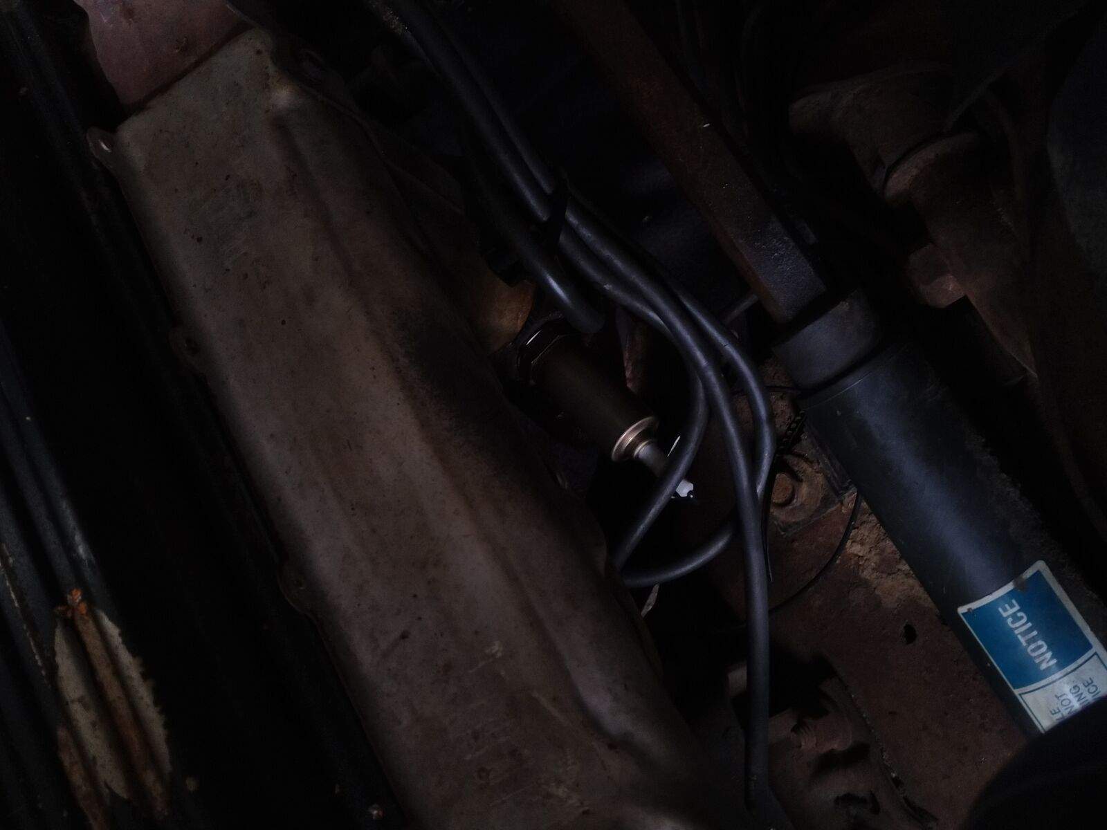

img-20190208-100925img-20190208-100925
Ein anderer Kumpel brachte mich auf die Idee mal nach der Lambdasonde zu schauen. Andererseits sah die Sonde noch relativ neu aus und dazu war der Wagen ja problemlos mit der Macke durch die HU gekommen. Glaubte ich zumindest! Hätte die Lambdasonde Probleme bereitet wäre das bei der HU sicherlich aufgefallen, so mein Gedanke. Da ich ja in der Zwischenzeit den ALDL Stecker organisiert hatte ließ ich den Laptop mal mitlaufen, aber auch hier ergaben sich keine Auffälligkeiten. Im Vergleich zum Sheriff waren die Werte der Sensoren alle identisch, bis auf die Wassertemperatur die beim Blauen immer so um die 80-82°C liegt. Das allerdings schiebe ich eher auf einen anderen Thermostat der im Zuge der Motorüberholung ins Auto kam.

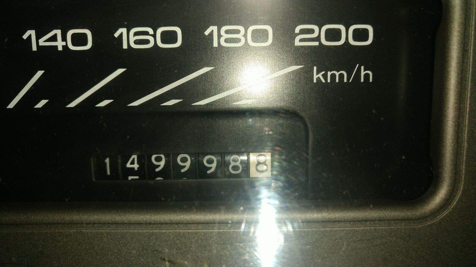

img-20190301-wa0006img-20190301-wa0006
Deshalb beschloss ich ein paar Tage später wieder eine Probefahrt zu machen um wirklich sicher zu sein. Auch hier erstmal keine Probleme, bis ich dann ein eine Kreuzung einbog. Hier fing der Wagen sich wieder an heftig zu verschlucken. Verdammt! Halten wir fest: Es wurde grundsätzlich schon mal besser als vorher, aber immer noch nicht perfekt. Ich beriet mich weiter mit meinem Kumpel der dann meinte das es nur noch irgendein Vakuum Problem sein kann oder eben die Lambdasonde. Irgendwo könnte der Wagen Falschluft ziehen. Da wir die anderen Sensoren und Ventile jetzt schon ausgeschlossen hatten blieb als logischste Erklärung für mich nur noch die Dichtung der TBI übrig. Alles unterhalb der Ansagubrücke ist ja neu und hat keine 10.000km runter. Eine faule Einspritzdüse schloss ich aus, die müsste schließlich dann auch bei konstanter Fahrt Ärger machen, mal davon ab das man die Düsen wunderbar bei der Arbeit beobachten kann wenn der Luftilter ab ist und hier nichts ungewöhnliches zu sehen war.
Bei konstanter Fahrt läuft er ja echt gut, nur dieses einmalige Ruckeln am Anfang und dann dieses eingebildete etwas schwächelnde anfahren. Könnte tatsächlich ein kleines Leck sein das die Einspritzung dann beim anfahren nicht ganz kompensieren kann. Das System ist ja verglichen mit modernen Systemen relativ "dumm". Also bestellte ich die Dichtung. Da ich extra für die Dichtung keine neue Bestellung machen wollte beschloss ich die fehlenden Teile für die Klimaüberholung (Frau wollte schließlich am Tag der Tage nicht im Auto schwitzen) zu ordern.

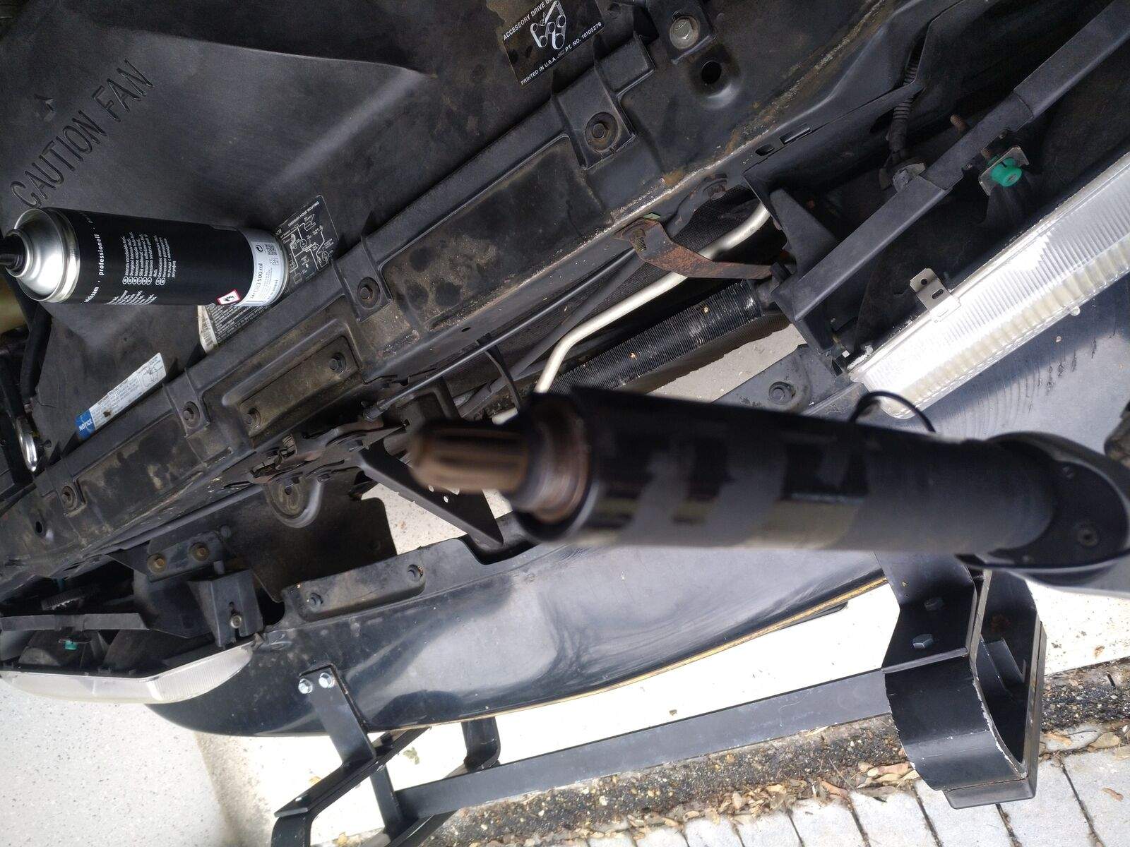

Ich beschloss also die fehlenden Arbeiten auf die nächste Saison zu verschieben. Ich ließ es mir aber nicht nehmen den Wagen kurz vor der Fahrt zur Werkstatt noch einmal auszulesen, man will ja für den Winter was zum nachgrübeln haben :D Ich fuhr eine ausgedehnte Runde und ließ den Laptop mitlaufen. Was mir auffiel das die Probleme wirklich erst anfingen wenn der Wagen in den Closed Loop Modus geht, also die Lambdasonde warm genug ist um zu funktionieren. Dies ist ungefähr ab halber Betriebstemperatur der Fall. Da der Wagen im Standgas deutlich länger brauch um auf Temperatur zu kommen fällt das Problem im Standgas anfangs auch gar nicht auf. Fängt man natürlich an zu fahren wird er deutlich schneller warm und da sind wir dann beim Thema verschlucken.
Dazu fiel mir auf das die Sonde sich anders verhielt als beim Sheriff, allerdings nicht so unnormal das ich mir ernsthafte Sorgen gemacht hätte. Allerdings würde der Wagen mies bis gar nicht laufen wenn die Sonde völlig tot wäre. Hmm, da musste ich mal drüber grübeln.
img-20190208-095612img-20190208-095612

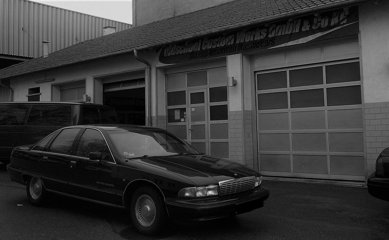

img-20190301-wa0010img-20190301-wa0010
Anfang des neuen Jahres bekam ich dann einen weiteren Anruf das man bei der AU festgestellt hat das der Wagen einen zu hohen CO Wert (womit der Wagen aber vermutlich immer noch sauberer ist als ein moderner Diesel :D) hat, ergo er viel zu fett lief. Dies konnte auf eine defekte Lambdasonde zurückgeführt werden. Aha! Da war doch was mit Werten die mir im Vergleich zum Sheriff anders vorkamen?! Dann hatte die also doch einen weg. War die aber auch der Auslöser für das Problem? Laut Werkstatt war die Wahrscheinlichkeit sehr groß! So freute ich mich erstmal das der Wagen nicht nur ohne großen Aufwand durch den TÜV kommt, sondern auch das Problem mit dem Leerlauf Geschichte sein könnte. Ein paar Tage später schickte die Werkstatt das Bild von der neuen Plakette, sehr schön :cool:
Wieder ein paar Tage später schickte die Werkstatt die Rechnung, dass ist dann der unangenehme Teil der Geschichte :( ;)

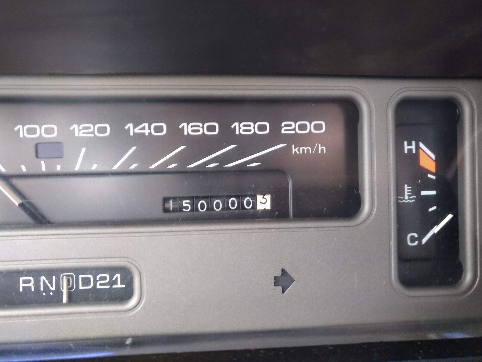

Ein kleines Highlight war das Knacken der 150.000km Marke auf dem Weg zur Garage :)
Das waren dann gut 31.000km seit dem Kauf und damit starte ich mit einem guten Gefühl in die Saison 2019 :cool:
