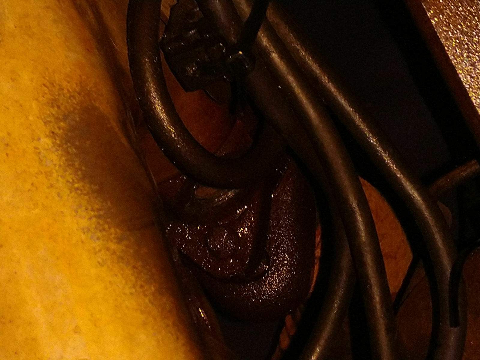

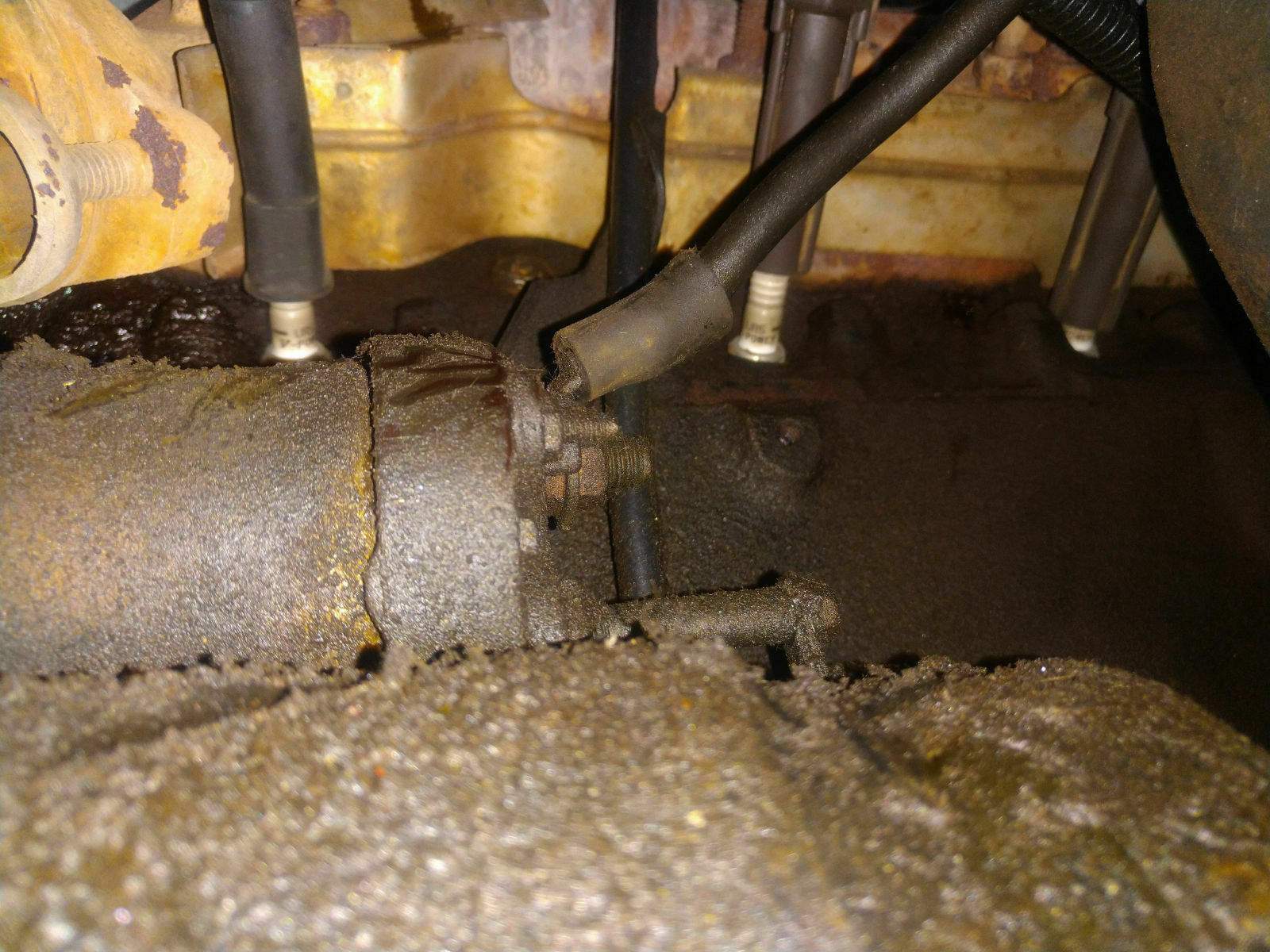

Gewalt hilft immer
img-20181019-170603img-20181019-170603
Wir wählten die Brachialmethode: Bracket vorne und hinten lösen und dann selbiges einfach "verschieben". Diese Methode beinhaltet viel sinnlose Gewalt aber wenn die smarte Methode (versuchen die Mutter irgendwie festzuhalten/blockieren) nicht funktioniert muss man eben zur Gewalt greifen. Hat am Ende funktioniert auch wenn der Ausbau des alten Anlassers damit immer noch zum Puzzlespiel wurde. Um etwas Platz zu gewinnen sollte man die Abdeckung des Wandlers demontieren. Diese ist lediglich mit 4 Schrauben am Getriebe befestigt, gibt aber erstaunlich viel Platz frei sobald diese demontiert ist. Der Anlasser selbst ist ziemlich simpel befestigt. 2 Schrauben für die elektrischen Leitungen und 2 Schrauben für die Halterung. Danach nur noch den Anlasser aus seinem Platz fummeln. Gar nicht so einfach wenn das Bracket, der Krümmer und die Kühlerleitungen des Getriebes im Weg stehen.
Jetzt wo der alte Anlasser endlich draußen war konnten wir den neuen einsetzen. Wir fummelten also den neuen Anlasser rein und montierten dabei schon einmal die elektrischen Anschlüsse, solange man den Anlasser noch frei bewegen kann kommt man so viel besser heran. Jetzt kommt der Part bei dem man etwas aufpassen muss. Dem Anlasser liegt ein Satz Shims bei. Diese dienen als eine Art Abstandshalter. Diese werden benötigt um den Abstand zwischen Schwungrad und Anlasserritzel zu justieren. Zu nah oder zu weit entfernt wäre der Lebensdauer des Anlassers abträglich. Dem Anlasser lag zum Glück eine Anleitung bei. Wir beschlossen es erst einmal mit einem Shim zu probieren. Nach dem Zusammenbau von allem muss dann nur noch schnell die Batterie wieder angeklemmt werden. Wird er jetzt laufen? Wir werden sehen!

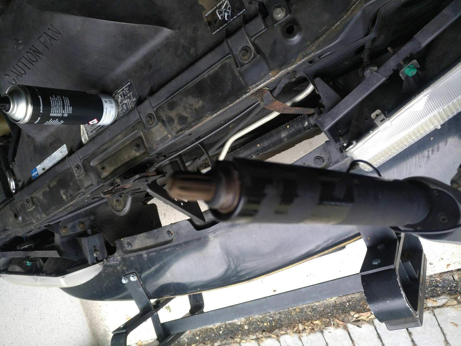

Tauschen wir die Lambdasonde

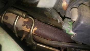

img-20190208-095642img-20190208-095642
Zudem ist etwas Gras über die Sache gewachsen und ich hatte die Muße und das Bedürfnis mich mal wieder um das Auto zu kümmern. Auf der Liste der potenziellen Übeltäter standen noch die Zündung und die Lambdasonde. Ich beschloss erst einmal die Lambdasonde anzugehen. Schließlich hatte die bei meinem Auto auch für Ärger gesorgt und leicht zu tauschen war Sie dazu! Wer weiß, vielleicht ist es ja doch so einfach?! Fehlte nur das richtige Werkzeug. Zum Glück gibt es in der Stadt ein paar Läden für Spezialwerkzeuge wo ich mir dann die Nuss für die Lambdasonde bestellte. Diese war am nächsten Tag auch schon da und so beschloss ich schon mal alles Werkzeug einzupacken und dann die Nuss zu holen. Mit Sack und Pack sollte es dann direkt zum Auto gehen. Als ich die Garage öffnete überkam mich ein seltsames Gefühl. Schon komisch die Garage nach über 3 Monaten wieder zum ersten Mal zu öffnen. Ich holte mein Werkzeug und öffnete die Motorhaube und die Kofferraumklappe. Aus dem Kofferraum holte ich die Lambdasonde die ich mitgeordert hatte. Danach sprühte ich die alte Lambdasonde mit etwas Rostlöser ein, der Krümmer hat zwar nur feinen Flugrost aber man kann ja nie wissen! Ich trennte die Sonde vom Motor und setzte dann die Nuss auf die Sonde. Mit Hilfe meiner dicken Ratsche ging die Sonde problemlos ab. Ich musste nicht mal Kraft aufwenden. Im Haynes wurde dazu geraten es bei warmen Motor zu machen da sich das Metall bei Kälte zusammenzieht, blöd nur wenn der Motor gar nicht erst anspringt. Zweifel die Sonde ab zu bekommen hatte ich aber nicht, schließlich ist der Wagen ja in Sachen Rost sehr gut beisammen. Die Schrauben der Stoßdämpfer waren ja schon nicht festgegammelt, dann ist es die Lambdasonde erst recht nicht.
img-20190208-095612img-20190208-095612
Der nicht vorhanden Wiederstand den mir die Sonde entgegensetzte bestätigte dies :) Also alte Sonde raus und mal kurz checken. Joa, hatte schon ein paar Gebrauchsspuren. Schadet also nicht eine neue einzubauen, laut Service Manual sollen die eh alle 100.000km mal neu und ich habe keine Ahnung wie alt die verbaute war. Der Einbau der neuen gestaltete sich etwas fummelig da man natürlich erst einmal die neue Sonde so per Hand anziehen muss das Sie nicht rausfällt (was mir beim ersten mal natürlich prompt passiert ist :rolleyes:), schließlich will man Sie ja auch gerade festziehen. Es empfiehlt sich vor dem einsetzen das Gewinde mit Zinkpaste einzuschmieren. Bei den neuen Sonden ist dies nicht nötig, da diese ab Werk schon behandelt sind. Das einschmieren empfiehlt sich wenn man die bereits verbaute Sonde wiederverwendet.
