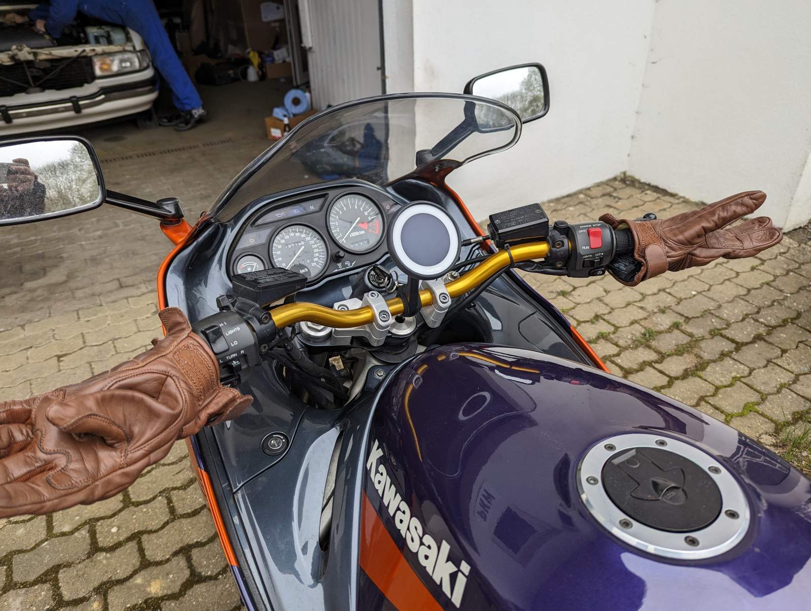

Besonderheiten: Niedrige Laufleistung, Superbikelenker

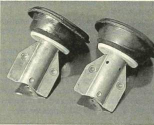

Ansonsten ist Jessi noch original. Der Motor wurde mal gedrosselt, laut Papieren über Durchlassreduzierungen auf 39mm. O-Ton Fahrzeugschein: Leistungsreduzierung durch Drosselscheiben, Durchlassdurchmesser 39mm in Vergaserhaltegummis.
Ein Check mit einem alten Testartikel rückt aber den Eintrag in den richtigen Kontext. Ausgeliefert wurden die Maschinen in D damals gedrosselt auf 100 PS. Für die Versicherung musste der Spaß aber auf 98 PS gedrosselt werden. Völlig behämmert für 2 PS so einen Aufstand zu machen, aber was will man machen? Auf jeden Fall ist wegen dieser 2 PS der Durchlass eben auf 39mm verkleinert worden. Nimmt man die putzigen Ringe aus dem Vergaser raus, hat man satte 2 PS mehr! Wow! Um die vollen 147-152 PS zu erreichen, muss man definitiv die Gasschieber tauschen bzw. anpassen lassen. Auf dem Bild sieht man die kleinen Unterdruckbohrungen. Diese müssen verschlossen werden. Das geht auf zwei Arten:
1. Man tauscht die Schieber gegen welche ohne Bohrungen
2. Man setzt in die Schieber spezielle Ringe ein, welche die Unterdruckbohrungen in den Schiebern verschließen und zulassen das
die Schieber wieder vollständig aufgehen.
[bild=3]
Und eben diese Kleinigkeit kostet den Motor mal eben ein sattes Drittel seiner Leistung. Kleine Ursache, große Wirkung!
Wie gesagt, dies hat man unter anderem aus Versicherungsgründen gerne gemacht und auch weil man mit einer freiwilligen Selbstbeschränkung auf 100 PS einer Art Verbot zuvorkommen wollte. Die Hersteller waren da noch durch diverse Stufenführerscheinregelungen geschädigt. Der nächste Punkt waren die Versicherungen und da kommen wir zur magischen 98 PS-Grenze. Weil die Versicherungen damals massiv Schiss hatten das sich die Leute mit allem was stärker ist hemmungslos totfahren, stiegen die Prämien massiv an sobald die Motoren mehr Leistung hatten. Das führte auf der einen Seite dazu das viele Händler bzw. Kunden Ihre Maschinen schon neu haben zuwürgen lassen, auf der anderen Seite dazu das viele die Leistungsreduzierung ihrem Geldbeutel zuliebe zwar eingetragen hatten, aber trotzdem offen rumgefahren sind.
Aber die Zeiten sind auch vorbei, auch weil die EU bzw. der deutsche Staat da entgegen allen Befürchtungen eben nicht interveniert hat. Heue ist das alles kein Thema mehr. Heute haben „Anfängermotorräder“ schon knapp 100 PS, was auch dem Fortschritt in Sachen Reifen, Fahrwerken, Bremsen und Assistenzsystemen geschuldet ist. Was Anfang der 90er noch für große Diskussionen unter Bikern sorgte und Importeure in Angst und Schrecken versetzte, ist heute in Sachen Leistung eher Mittelklasse.
In meinem Falle eh egal, da meine Versicherung die Kawa von sich aus eh ungedrosselt versichert. Sollte mich der Hafer also irgendwann mal stechen, kann ich das noch ändern lassen. Für den Anfang nehme ich aber mit den 98 PS vorlieb, auch um mich entspannter an Jessi gewöhnen zu können 🙂 Außerdem habe ich dann mal einen guten Vorher-/Nachher Vergleich und kann dann besser einschätzen welche Auswirkungen die Drosselei auf den Motor hat. Ist ja auch immer ganz interessant sowas mal zu „erfahren“. Laut Messwerten die ich gefunden habe, kommen die 50 PS Mehrleistung auch tatsächlich erst über 6000 u/min zum Tragen, darunter zieht die gedrosselte Version sogar ein Mü besser. Dazu kommt noch der Fakt das es die offenen Gasschieber kaum noch irgendwo gibt und alleine die 4 Schieber fast 800€ kosten sollen. Jawohl, Ladies and Gentleman. Knapp 800€ nur für die Teile, da ist noch kein Einbau oder ähnliches dabei. Klar könnte man einwenden das man die Löcher in den originalen Schiebern auch verschließen lassen kann, aber da scheiden sich die Geister dran. Da müsste ich erst einmal nach Erfahrungswerten suchen. Wie gesagt, ich werde für den Anfang damit leben und wenn ich es dann unbedingt brauche, kann ich immer noch aktiv werden.
Also Jungs, packt die „damit bringst du dich um“-Mistgabeln wieder ein 😉 So wie Sie ist, liegt die Maschine am Ende in Sachen Leistungsgewicht sogar über meiner Fahrschulmaschine. Die kleine Schwester ZZR-600 hat offen mehr Leistung! Ich werde also nicht schon bei der ersten Fahrt mit 280 km/h über die Bahn fliegen. Das Motorrad hat für meine Begriffe für den Moment sowieso ganz andere „Probleme“ als die Drossel. Da hat der Rest der Technik für mich erst einmal eine deutlich höhere Priorität. Mein Plan sieht vor der Maschine mal einen großen Service zu verpassen, Sie mal zu putzen und neue Reifen aufzuziehen, vielleicht noch eine neue Batterie (falls die alte wider Erwarten doch tot wie Disco ist) und dann ist Sie schon bereit für meine erste Saison 😎 Also im Grunde alles mehr oder weniger Kleinigkeiten bzw. Selbstverständlichkeiten, aber dazu später mehr in einem anderen Artikel 🙂

ich würde sie auf jedenfall entdrosseln... macht einfach mehr laune und mann muss ja nicht permanent 100% am griff drehen.. dafür hat mann aber einfach mehr reserve z. b. beim überholen, wenn mann sich verschätzt..
wg. den löchern, es gibt sprit residentes epoxidharz bzw. flüssigen kunstoff.. damit klappt datt verschließen super.. haben wir damals oft gemacht 😉
Ich würde es eher wegen dem Ansprechverhalten machen. Mit der Drossel fühlt sich der Motor irgendwie sediert an.
Hab ich jetzt auch schon öfter gelesen, aber gibt auch einige die davon abraten. Vielleicht lasse ich mir da auch mal vom Händler nen Tipp geben.

Ich halte auch mal Augen und Ohren offen, ob irgendwo mal günstige Schieber ohne Drosselungsbohrungen auftauchen.

Mit dem Superbikelenker fährt sich die Maschine wahrscheinlich recht entspannt.
Wahrscheinlich war der Vorbesitzer kein Racer, sondern eher der sportliche Landstraßenfahrer.
Dem haben die 98PS gereicht.
Welche Reifen lässt du denn aufziehen?
Sun May 14 13:57:17 CEST 2023    |    Dynamix
@Jungbiker schrieb am 14. Mai 2023 um 13:32:55 Uhr:
Ja, fährt sich relativ entspannt. Motor läuft ansonsten auch echt sauber. Reifen kommen Road 6 drauf. Die dürften eh mehr können als ich mich momentan traue und die halten auch ein bisschen und dazu funktionieren die wohl auch bei Regen ganz gut.
Ob der Vorbesitzer so ein Cruiser weiß ich gar nicht. Ich weiss nur das er die ZZR 1100 durch eine 1400er ersetzt hat und wohl auf den Geschmack gekommen ist. Klar, bei der doppelten Leistung und weniger Gewicht.
