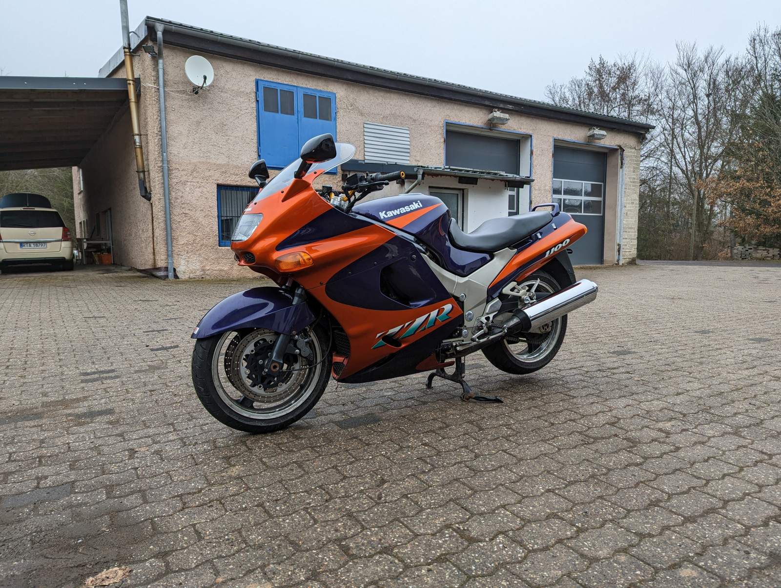

mr-drivermr-driverNach der Abholung stand die Maschine erst einmal in der Halle des Kumpels. Der Umweg über das Rheinland wäre bei DEM Gewaltmarsch einfach too much gewesen, auch weil mein Auto ja auch noch beim Kumpel stand. Das bedeutet aber nicht das ich mich nicht um die Maschine kümmern kann! Bevor ich das Ding anmelde, wollte ich erst einmal den kleinen Rundumschlag proben. Also mal grob waschen, großer Service mit Öl, Kerzen, Filtern usw. und wenn es klappt vorher schon neue Reifen aufziehen. Die montierten Bridgestone Battlax BT023 haben dann doch schon ein paar Jahre, 14 um genau zu sein, auf dem Buckel. Die Reifen zeigen noch gut Profil und sind ein Beleg dafür das die Maschine in der Zeit wirklich wenig bewegt wurde. Taugen natürlich trotzdem nicht mehr zum „auffahren“, bevor hier wieder einer meckert ;)

Da neben der ZZR auch noch der Roadmaster eines Kumpels in der Halle stand und auch der noch einiges an Liebe benötigt, beschlossen wir nach Jahren mal wieder ein zünftiges Schrauberwochenende einzulegen. Ich wollte dann schon einmal anfangen Jessi ein wenig zu pflegen und der Rest kann sich am Roadmaster austoben. Also bestellte ich schon mal die wichtigsten Teile. Kerzen, Luftfilter, Öl incl. Filter usw. also alles, was man für einen ordentlichen Service so benötigt. Bei der Gelegenheit wollte ich dann auch gleich das zerkratzte Verkleidungsteil austauschen. Der Plan stand also. So trafen wir uns ein paar Wochen später an der Halle des Kumpels. Die Karre vollgeladen mit Werkzeugen und Ersatzteilen. Da der Besitzer des Roadmasters äußerst motoviert war, fingen wir noch am selben Abend mit dem Schrauben an. Gut, dann kann ich mir schon mal die ZZR ein wenig anschauen. Mein erster Punkt auf der Liste war die Batterie, die war entladen und ich hatte die Hoffnung diese durch Aufladen noch retten zu können. Dafür müsste aber erst einmal ein bisschen was weg. Die Batterie sitzt leider unter dem Tank, ergo muss der weg damit man überhaupt an die Batterie herankommt. Ist aber am Ende weniger kompliziert als es klingt. Ist halt nur fummelig, weshalb der Vorbesitzer auch dieses lustige Überbrückungskabel installiert hat.
Erst muss die Sitzbank weg. Danach klemmt man den Stecker vom Tankgeber ab und zieht den unteren Schlauch vom Benzinhahn ab, der Hahn sollte natürlich vorher zu sein. Danach kann man schon die 4 Schrauben lösen. Zwei davon sitzen am hinteren Ende des Tanks auf so einer Art Bügel, die anderen beiden gehen durch die Cockpitverkleidung unter dem Lenker. Danach kann man den Tank auch schon problemlos nach hinten rausziehen. Jetzt gibt Jessi den Blick auf Ihr innerstes und damit auch die Batterie frei. Also fix ausgebaut und ran ans Ladegerät, in der Hoffnung das die Batterie am nächsten Morgen wieder voll ist und bereit Jessi den Funken des Lebens zu spenden.

Und wo ich gerade noch an der ganzen Geschichte dran war, beschloss ich gleich weiterzumachen und mich mal um Luftfilter und Kerzen zu kümmern. Aber erst einmal die mächtige Airbox runter. Diese kann man, umständlich, am Stück demontieren oder gleich die obere Hälfte abbauen und so viel besser an die lustigen Befestigungsschrauben rankommen. Ich hab mich natürlich im ersten Anlauf strikt ans Handbuch gehalten und das Ding im ganzen abgebaut und die Ratsche durch die kleinen Schrauböffnungen gepopelt :rolleyes: Im Nachhinein betrachten wäre tranchieren die deutlich schnellere Lösung gewesen. Naja, man lernt ja dazu. Das Ganze wirkt auf mich etwas overengineered. Glaube es bricht sich keiner nen Zacken aus der Krone erst den oberen Teil abzunehmen und dann die paar Schrauben abzumachen, besonders weil man mit offenem Kasten auch viel besser drankommt.
Auffällig sind die zwei riesigen Schläuche an der Vorderseite, welche in den Luftfilter reingehen. Das sind die Schläuche des Ram-Air Systems. Sieht schon geil aus! Nachdem der Kasten dann runter war, gibt Jessi auch den Blick auf Ihr Herz frei. Die Kerzen sind gerade im Kopf verschraubt, so kommt man an die Dinger dann auch wunderbar ran :) So tauschte ich nach und nach Kerze für Kerze. Die erste Begutachtung der Kerze zeigt das der Tausch definitiv nötig war. Nicht nur das da verschiedene Kerzen drin waren (WTF?!), die Kerzen waren auch schön schwarz. Ansonsten so weit alles okay. Die neuen Kerzen wurden dann mit dem geforderten Drehmoment festgezogen. Hier haben sich die Adapter, welche ich für meine Drehmomentschlüssel besorgt habe, mehr als bezahlt gemacht. Die Dinger waren das gesamte Wochenende durch überaus gefragt!
Nachdem ich mit den Kerzen durch war, schaute ich mir noch den Luftfilter an. Den hatte man durch einen BMC-Sportluftfilter ersetzt. Das ist einer von denen mit Metallgitter und Baumwollinnereien, passend für die originale Airbox. Da der Filter noch ziemlich sauber war und auch mein Kumpel der Meinung war das der noch gut ist und besser als der originale Filter habe ich beschlossen den drin zu lassen. Den kann man laut Hersteller auch wiederverwenden. Da habe ich mir also etwas Arbeit gespart. Mir fiel auch auf das der BMC-Filter an den Seiten besser mit der Airbox abschließt als das Originalteil. Also schraubte ich die Airbox wieder dran und hier wurde es echt fummelig. Zum einen muss die Airbox erst einmal über die Ansaugtrichter der Vergaserbatterie, aber gleichzeitig müssen die beiden Ram-Air Schläuche wieder richtig in den Kasten. Am Ende haben wir da zu dritt gefummelt, um das Ganze wieder sauber reinzubekommen. Einer musste den Kasten halten und die anderen Beiden haben jeweils einen Schlauch da reingefummelt.

Am nächsten Tag ging es dann mit dem Thema Batterie weiter. Diese sollte über Nacht genug Saft bekommen haben. Zumindest das Ladegerät war nicht mehr am Laden. Kurzer Check mit dem Multimeter zeigte auch genügend Spannung an. Also Batterie ein gebaut, Tank wieder obendrauf, alles wieder angeschlossen und geschaut was passiert. Also Zündung an! Das Cockpit leuchtet fröhlich, dafür reicht es also schon einmal. Dann der erste Startversuch und es passierte genau, nichts! Außer einem leisen rattern passierte überhaupt nix. Shit, was war das denn jetzt? Also mal die Hupe probiert und außer einem kaum hörbaren Röcheln kam da auch nichts. Dann noch einen Kumpel gebeten mal kurz zu schauen was das Licht beim ein und ausschalten macht und auch hier kam außer ein bisschen Gefunzel nix mehr. Die Batterie war also doch nicht mehr zu retten, bricht unter Last sofort zusammen. Tjoa, und jetzt? Ne neue hatte ich jetzt so spontan nicht in Griffweite.
Ich telefonierte ein bisschen herum und fand einen Motorradladen, der noch offen hatte und noch eine passende Batterie auf Lager hatte. Also fuhr ich mit einem Kumpel in Richtung Adenau um dort die Batterie zu holen. Die Batterie sollte zu 80% vorgeladen sein, ich soll Sie aber im Zweifel noch einmal vollmachen. Gut, also nach der Rückkehr noch einmal knapp 10 Stunden an den Lader gehangen. So 100% voll war die Batterie dann zwar nicht, aber für einen Startversuch sollte es reichen. Dachte ich zumindest :rolleyes: Auch hier passierte nicht viel, aber zumindest der Anlasser wollte schon einmal und die Hupe tat es auch. Da war dann die Batterie vorher leerer als angegeben. Eine Zwischenmessung ergab knapp unter 12V. Gut, kann so nicht funktionieren. Also die Batterie zurück ans Ladegerät und noch einmal die komplette Nach durchladen lassen.

Zur Feier des Tages ließ ich es mir nicht nehmen Sie zumindest auf dem Hof ein bisschen warm zu fahren, so konnte ich mich auch schon mal ein bisschen an Sie gewöhnen und erste Eindrücke vom Fahrverhalten sammeln. Kalt habe ich Sie erst einmal 3-fach abgewürgt, bevor ich das Spielchen raushatte. Aber sobald Sie warm war, brauchte es auch weniger Gas zum Anfahren und das Ganze ging relativ geschmeidig vonstatten :) Der Motor reagiert schön feinfühlig auf Gasbefehle. Im Grunde bin ich die ganze Zeit nur knapp über Standgas über den Hof gerollert. Die kleinste Gasbewegung wird spontan in Vortrieb umgesetzt. Da freue ich mich schon, wenn Jessi endlich auf die Straße darf, denn dann kann ich mich an das Fahren mit Ihr gewöhnen :)
Das Gewicht spürt man gar nicht mehr so wenn Sie mal rollt. Klar, rangieren ist wirklich die Pest am Arsch, sobald es auch nur im Ansatz uneben ist. Aber auch hier, sobald Sie rollt lässt Sie sich auch bei niedrigem Tempo ganz gut pilotieren. Zumindest empfand ich das Ganze nicht als anstrengend. Ich mag es ja sehr mich in die Eigenheiten meines Fuhrparks reinzufuchsen :)
Jetzt wusste ich zumindest, dass ich beim Schrauben nix falsch gemacht habe. Der Motor läuft wunderbar und Sie springt zügig an. Was will man mehr? Danach wanderte Jessi wieder in die Halle. Um die Batterie zu schonen, baute ich Sie wieder aus. Die Batterie kommt dann bei mir zuhause an den Erhaltungslader, man muss das arme Ding ja jetzt nicht wieder wochenlang eingebaut im Bike lassen, wenn Sie nicht gefahren wird.
