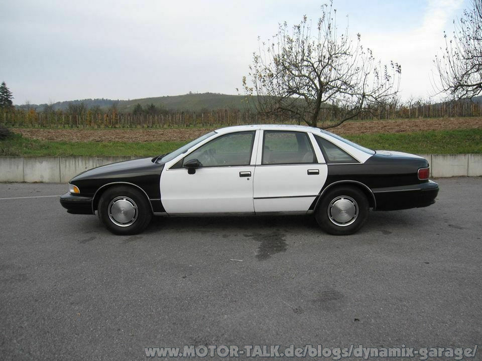

Dieser Code macht ein echtes GM Cop Car aus! Am Code 9C1 erkennt man ein echtes Police Package Auto. Der Code selbst sagt nur aus das es sich um ein Polizeipaket Fahrzeug handelt. Die ganzen Dinge die einen 9C1 ausmachen hängen aber mit diesem Option Code zusammen. Nicht alle 9C1 sind gleich ausgestattet und auch hier konnte man einige Optionen dazu- oder sogar abbestellen. Dinge wie elektrische Fensterheber waren beispielsweise Standard, allerdings gab es auch die Möglichkeit diese komplett abzubestellen und stattdessen diese durch ganz normale Fensterkurbeln zu ersetzen. Trotz der Tatsache das die Ersparnis dabei nur minimal war (vielleicht 100$ wenns hochkommt) gab es einige wenige Departments die diese tatsächlich abbestellt haben. Allerdings habe ich so ein Fahrzeug erst einmal gesehen und ausgerechnet dieses Fahrzeug war der erste 9C1 den ich selbst gefahren bin :) Zufälligerweise war das auch der erste in dem ich je gesessen habe :D
Am Beispiel unseres 93er Caprice 9C1 möchte ich euch zeigen wo im Detail die Unterschiede zu den Zivilmodellen liegen und was den Reiz am Cop Car fahren eigentlich ausmacht.
Fangen wir einfach mal an ;)

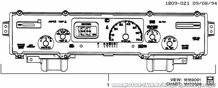

U11 (CLUSTER,INSTRUMENT,POLICE CERTIFIED SPEEDOMETER(SEO) SEO POLICE INST CSTR(U11))
u11-tachou11-tacho
Dies ist der Option Code für den Spezialtacho den alle Polizeimodelle hatten. Dieser unterscheidet sich grundlegend von dem zivilen Bandtacho. Zum einen war die Geschwindigkeitsanzeige bei diesem Tacho digital und zum anderen gab es neben einer ganzen Armada an Zusatzanzeigen noch einen analogen Drehzahlmesser :cool: Weiterhin waren die Tachos der Polizeiautos bis auf 1 mp/h geeicht!

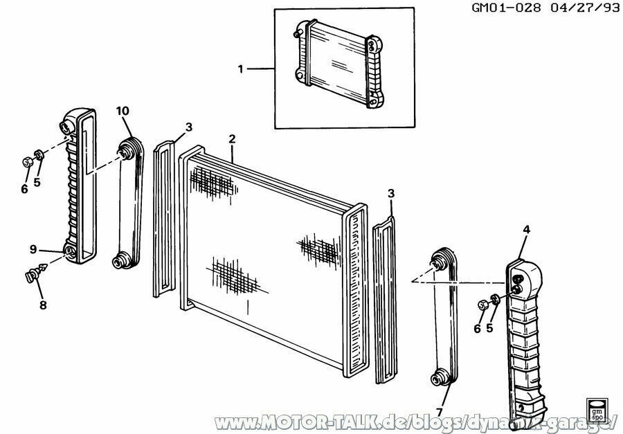

V08 (COOLING SYSTEM,HEAVY DUTY HVY DUTY CLG(V08))
Hinter diesem Code verbirgt sich das HD-Kühlerpaket welches noch weitere Option Codes enthält die das Kühlsystem stark aufwerten. Ein paar davon sollen im folgenden genannt werden.

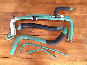

1T1 (HOSE, RADIATOR & HEATER, SILICONE RUBBER SEO SILICONE RUBBER HOSE (1T1))
Hinter diesem Code verbergen sich die berühmten grünen Silikonschläuche die ebenso Teil des HD-Kühlsystems sind.

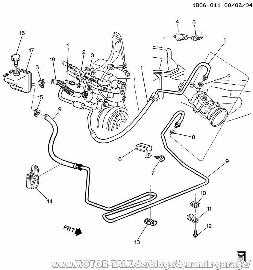

7L9 (COOLER,HYDRAULIC STEERING OIL SE0 HYD STRG OIL CLR(7L9))
Mit diesem Code bekam man den Kühler für die Servoflüssigkeit. Auch die Servölokühlung war Teil des HD-Kühlsystems.

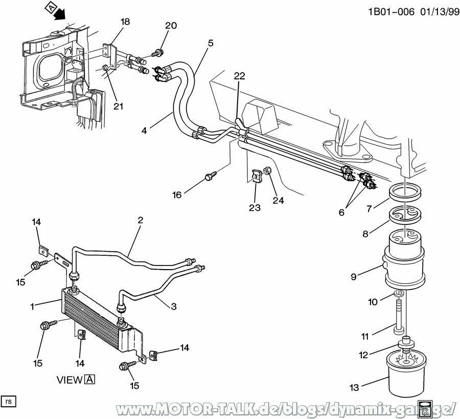

7P8 (COOLER,ENGINE OIL AUXILIARY SEO AUX ENG OIL CLR(7P8))
7p87p8
Hinter 7P8 verbirgt sich der externe Motorölkühler. Auch dieser, ihr habt es vielleicht schon erraten, ist Teil des HD-Kühlsystems ;)

Wie Ihr vermutlich schon gemerkt habt, kommt unser Exemplar im typischen Black/White eines kalifornischen Streifenwagens daher. Machen wir also mal mit den Option Codes weiter ;)
AAT PAINT PROCESS - TWO TONE SPECIAL
Dieser Option Code gibt an welche Art Lackierung der Wagen ab Werk erhalten hat. In diesem Falle eine Two-Tone in auch Zweifarbenlackierung genannt.
Y1Q ( SEO COLOR - BLACK)
Hinter dieser etwas kryptischen Beschreibung versteckt sich die Grundfarbe des Autos, ergo schwarz. Das SEO zeichnet dieses schwarz als Farbe aus die nur für Sonderfahrzeuge verfügbar war.

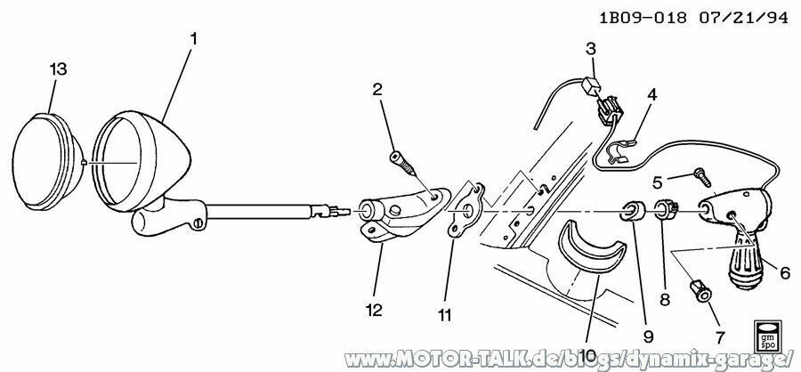

7X9 (SPOTLAMP-PROVISIONS, LH & RH PROVISIONS LH & RH SPLP(7X9))
7x97x9
Ab jetzt fängt es an richtig cool zu werden! Hinter 7X9 steckt die werksseitige Vorbereitung für die Suchscheinwerfer. Ganz der Tradition verpflichtet, werden in den USA schon seit Jahrzehnten die Scheinwerfer der Marke Unity da dieser der einzige namhafte Hersteller für diese Suchscheinwerfer ist. Man konnte wählen ob man 1 oder 2 Suchscheinwerfer haben wollte. Kalifornische Autos haben für gewöhnlich 2, da die Jungs meist auch zu zweit unterwegs sind.
