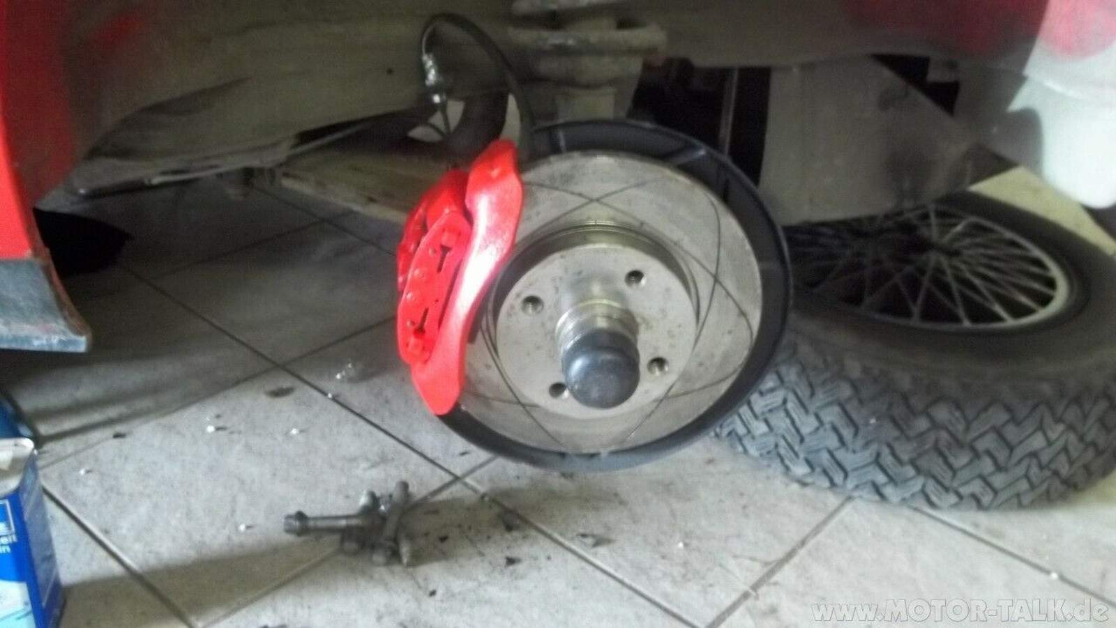

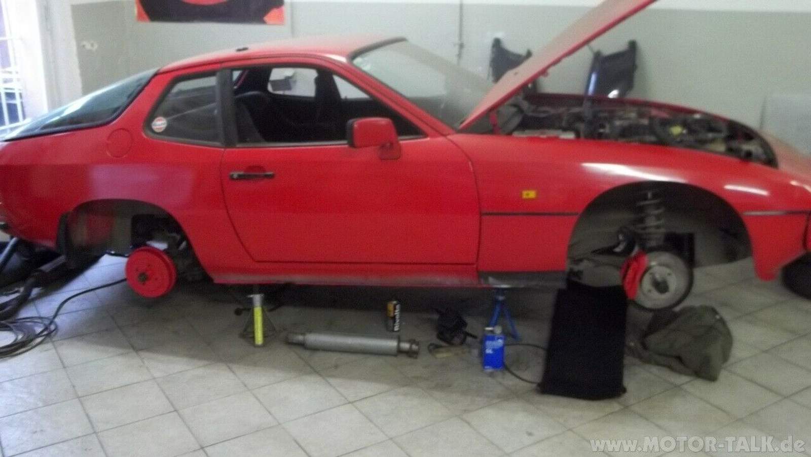

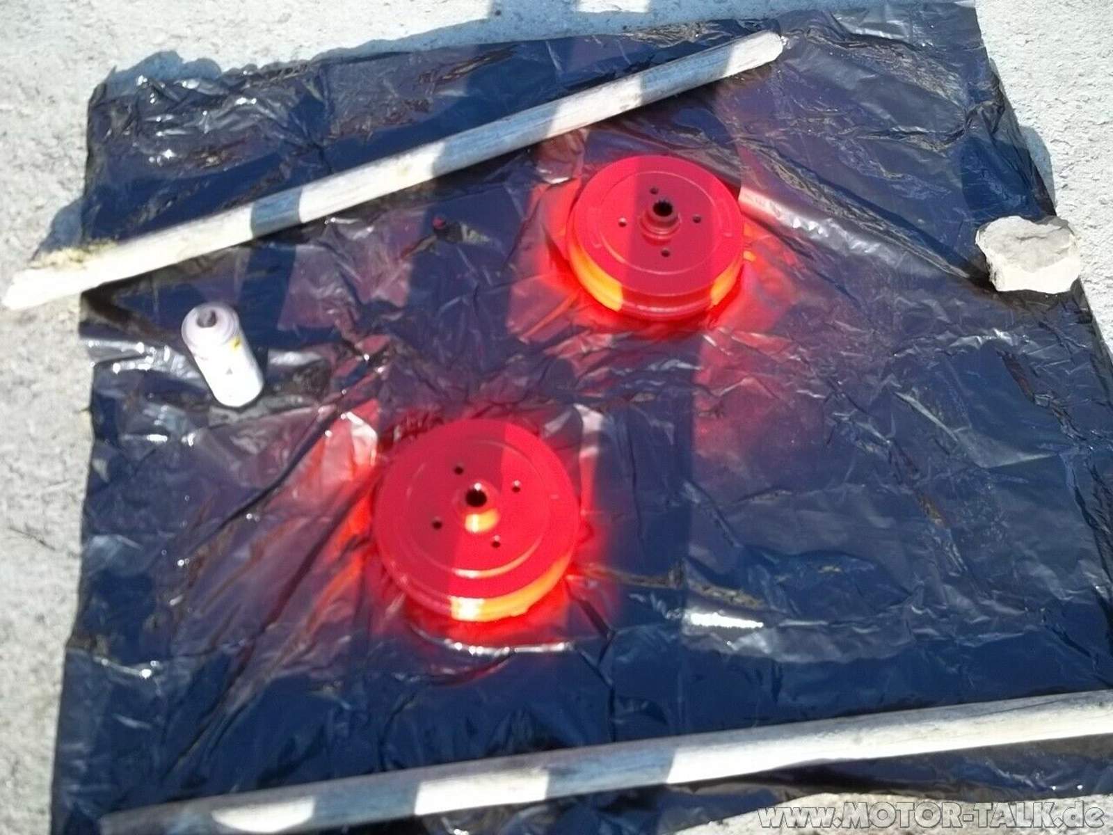

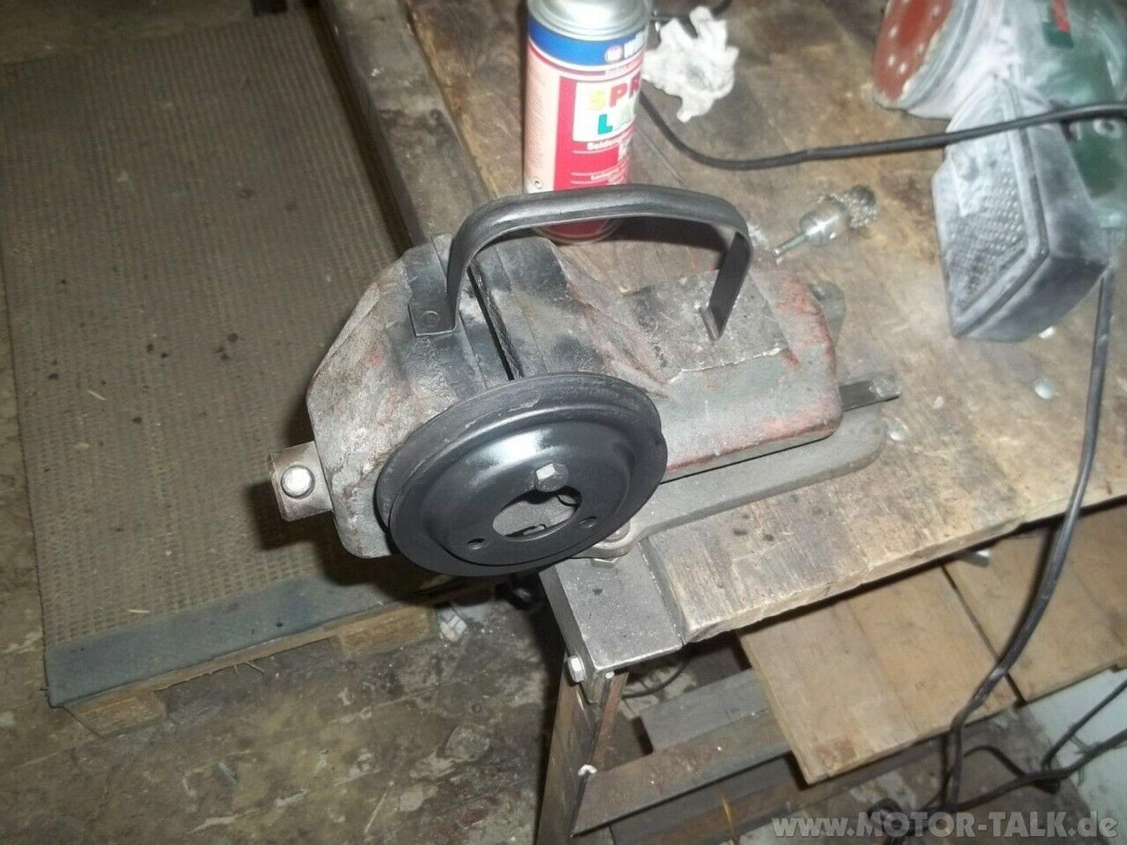

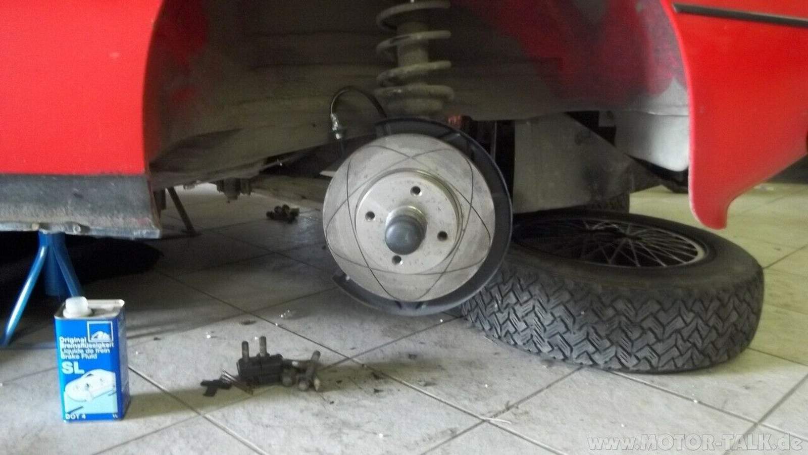

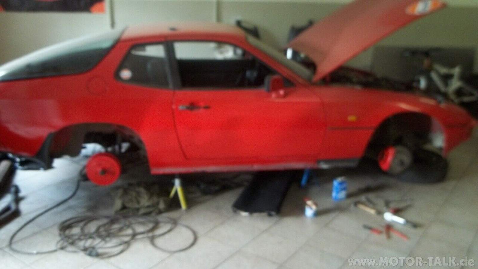

Am Porsche wurden die komplett überholten Bremsen nun endlich montiert,eingestellt und entlüftet...
Was auf dem Bild so wunderschön rot glänzt war ein hartes Stück Arbeit mit einem langen Weg zu diesem Bild.

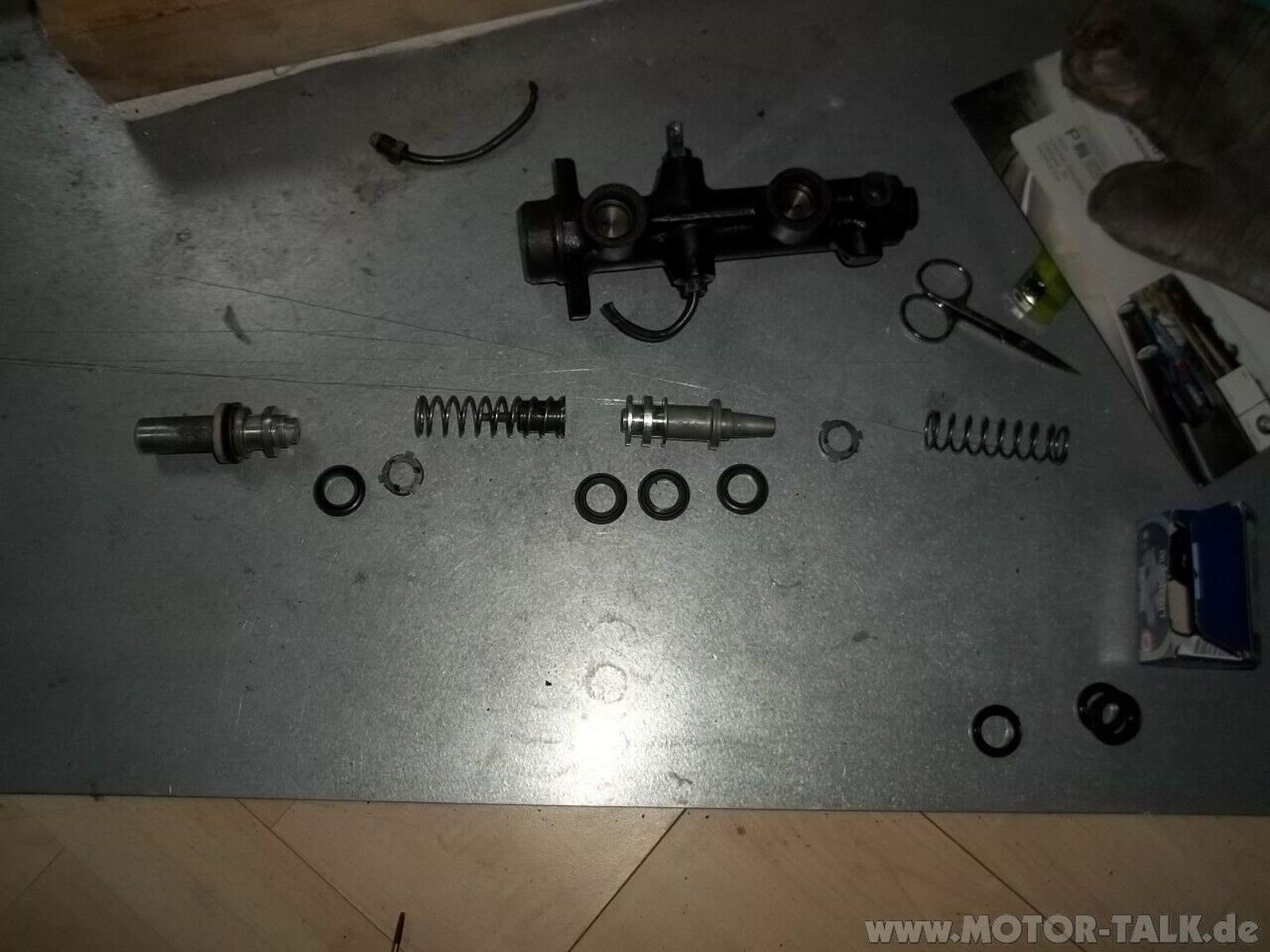

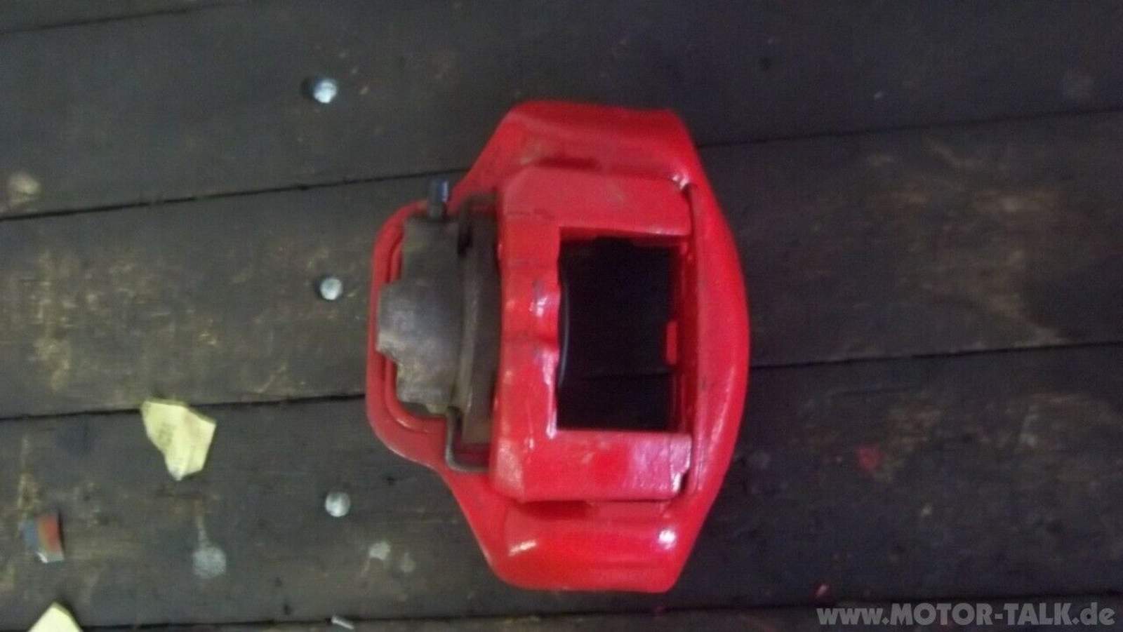

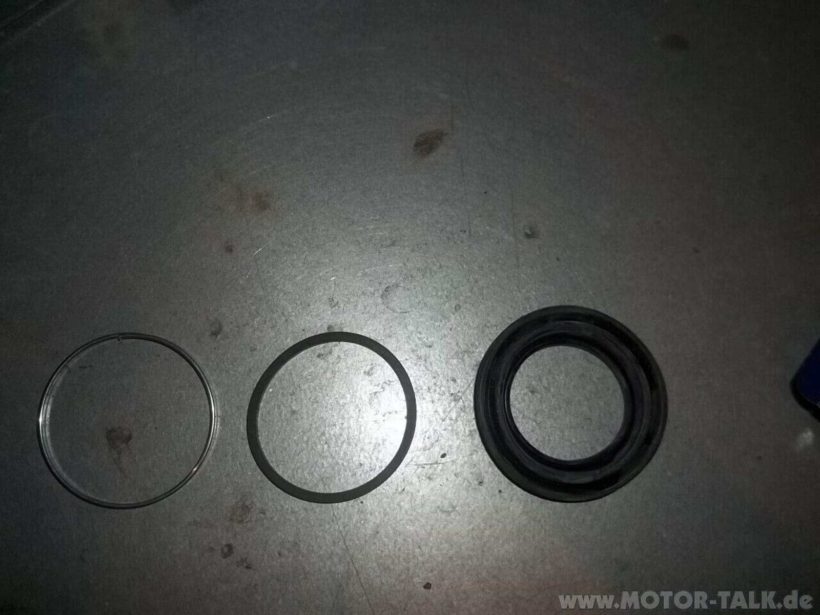

Die vorderen Sättel wurden nochmals demontiert und dann komplett zerlegt.
Ein neuer Dichtsatz wurde verbaut und alle Teile bis auf das Kolbengehäuse in rot gehüllt.
Ein neu abgedichteter Hauptbremszylinder fand (nach langem Suchen im www nach dem richtigen Dichtsatz🙄) seinen Platz am Bremskraftverstärker.
Schlussendlich wurde alles mit neuer Flüssigkeit geflutet und das erste mal alle 4 Räder ordentlich entlüftet.
Dies wird vor dem anstecken der Räder nochmals gemacht,es kann sich ja immer noch Luft in der Flüssigkeit gesammelt haben(Stichwort:Verwirbelung).

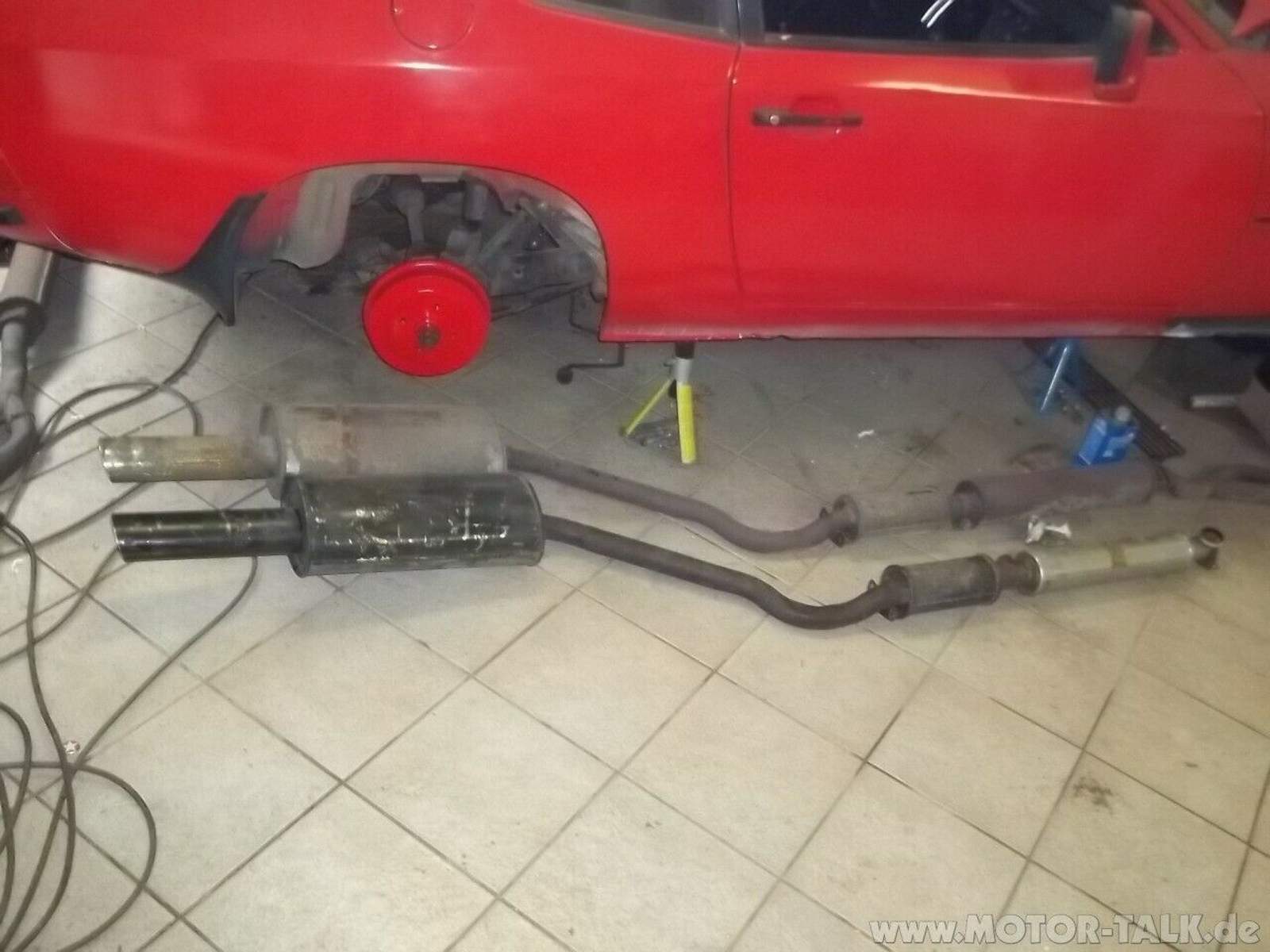

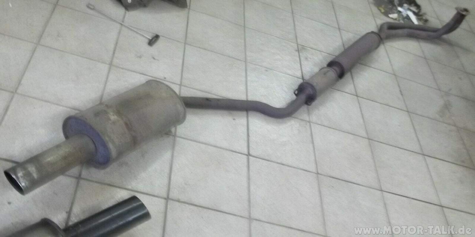

Nachdem dies erledigt war wurde die alte Abgasanlage aus dem Fahrzeug herausoperiert.
Das wurde von mulmigen Gefühlen begleitet da Schrauben/Stehbolzen ja bekanntlich nach jahrelangen Standzeiten gerne zum Abreissen neigen.
2 Schrauben leisteten Widerstand aber keinen nennenswerten,die Flex hat dann doch gewonnen...
Am Krümmer zum Hosenrohr ging auch alles ohne Probleme ab,wider erwarten.Aber Gut so 🙂.

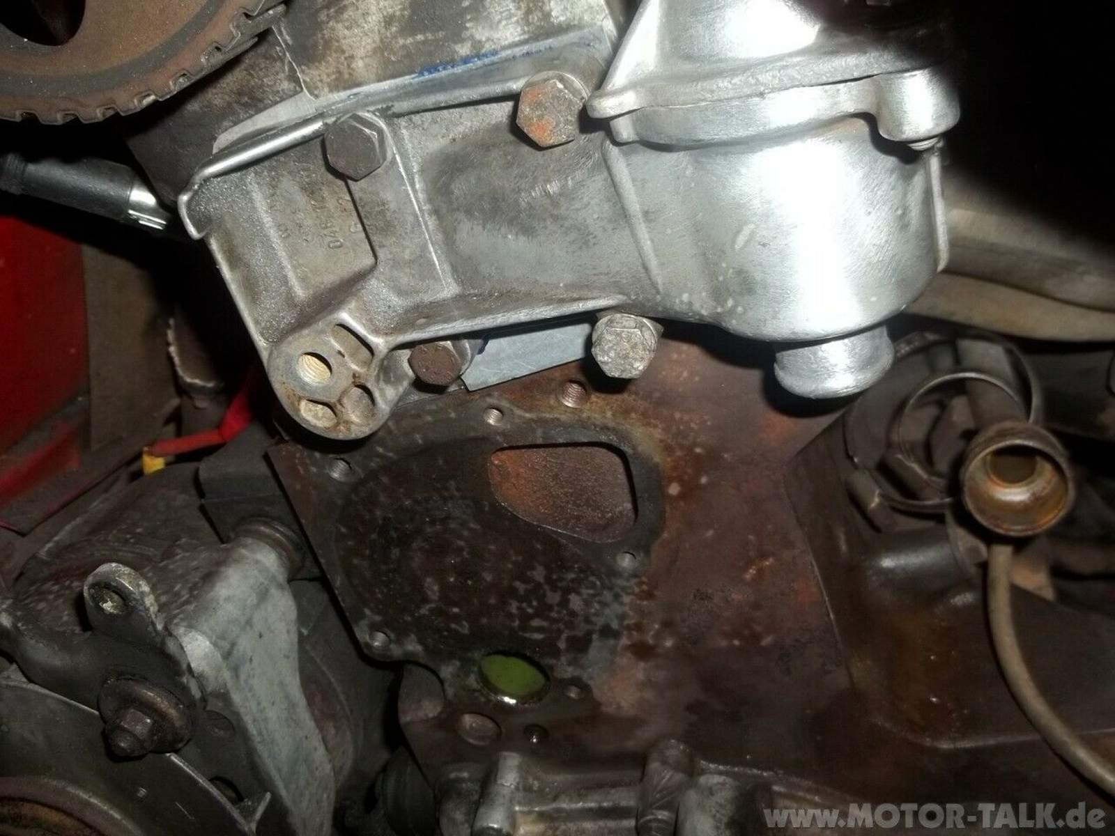

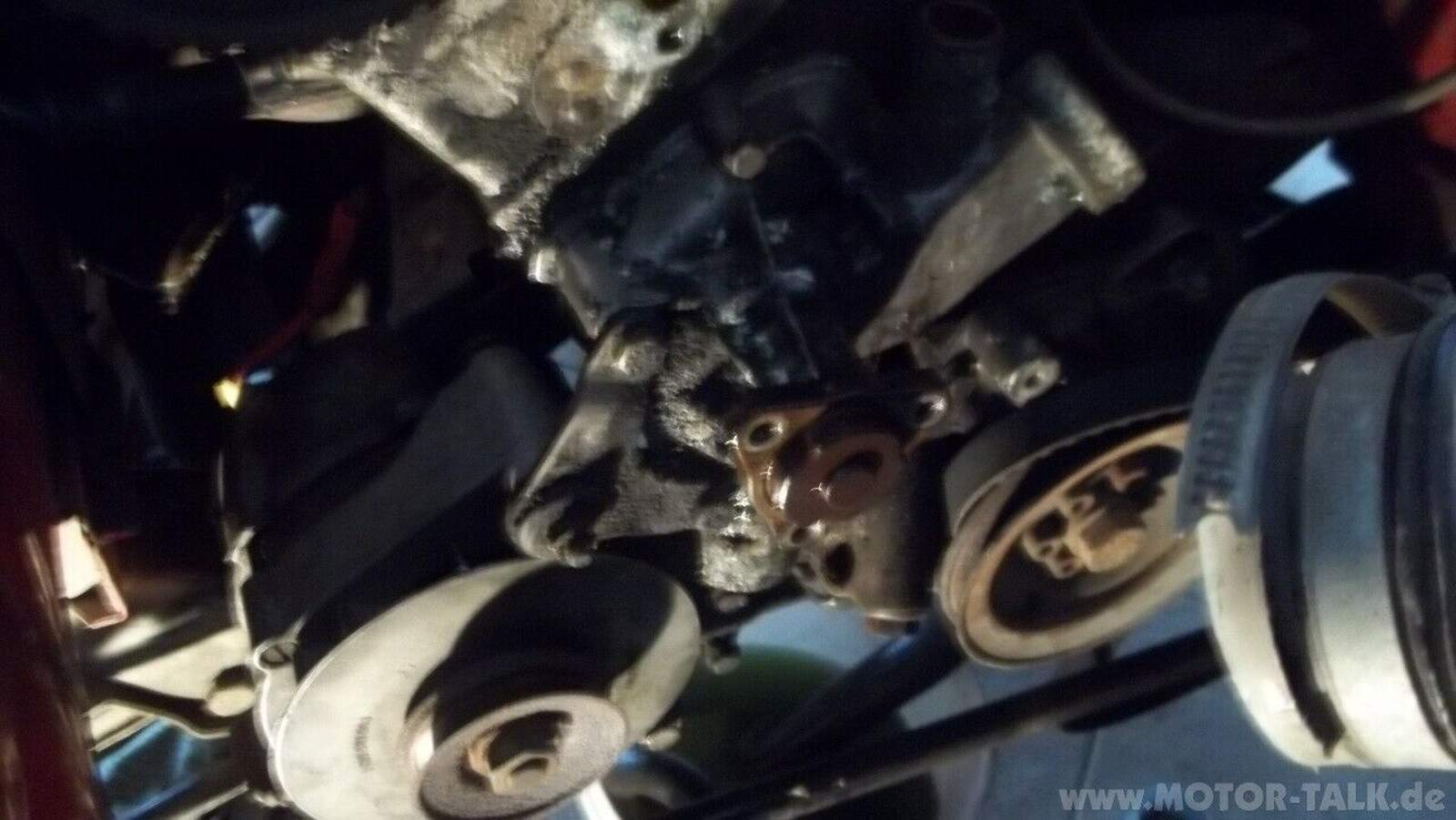

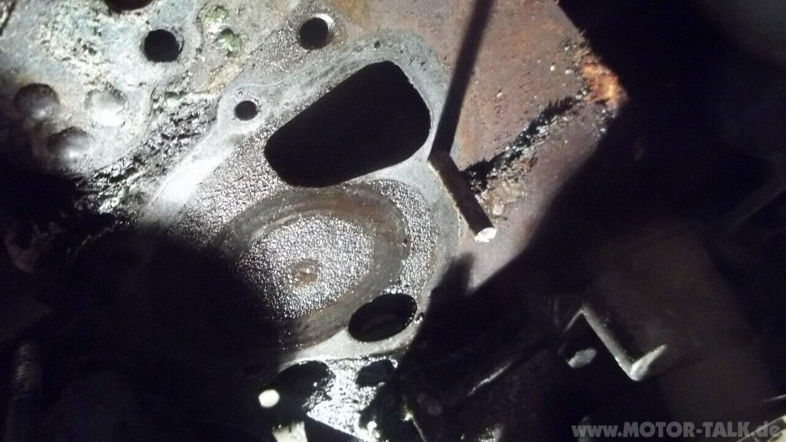

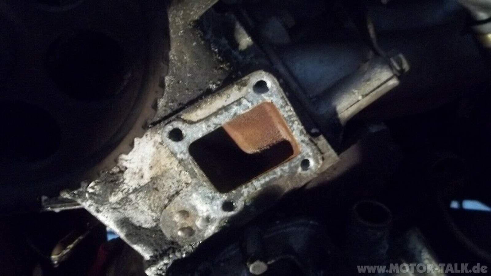

Desweiteren wurde der Motor stirnseitig nackig gemacht 😁.
Sprich Kühler(samt sämtlicher Schläuche)Keilriemen,Zahnriemen,Wasserpumpe und Thermostatgehäuse wurden demontiert.
Zum einen zur Bestandsaufnahme zum anderen zum neu abdichten.
Bis auf ein Wasserrohr(leicht angegammelt an einem Ende,an Ersatz wird grad gearbeitet 😉) zeigte sich alles Super in Schuss...
Die sind Schläuche rissfrei,geschmeidig und nicht hart oder porös.
Top!Denn die Schläuche gehn ins Geld wenn sie mal fällig werden,sofern denn überhaupt noch erhältlich...
Wir erinnern uns: Das ist immer noch ein Porsche 😉

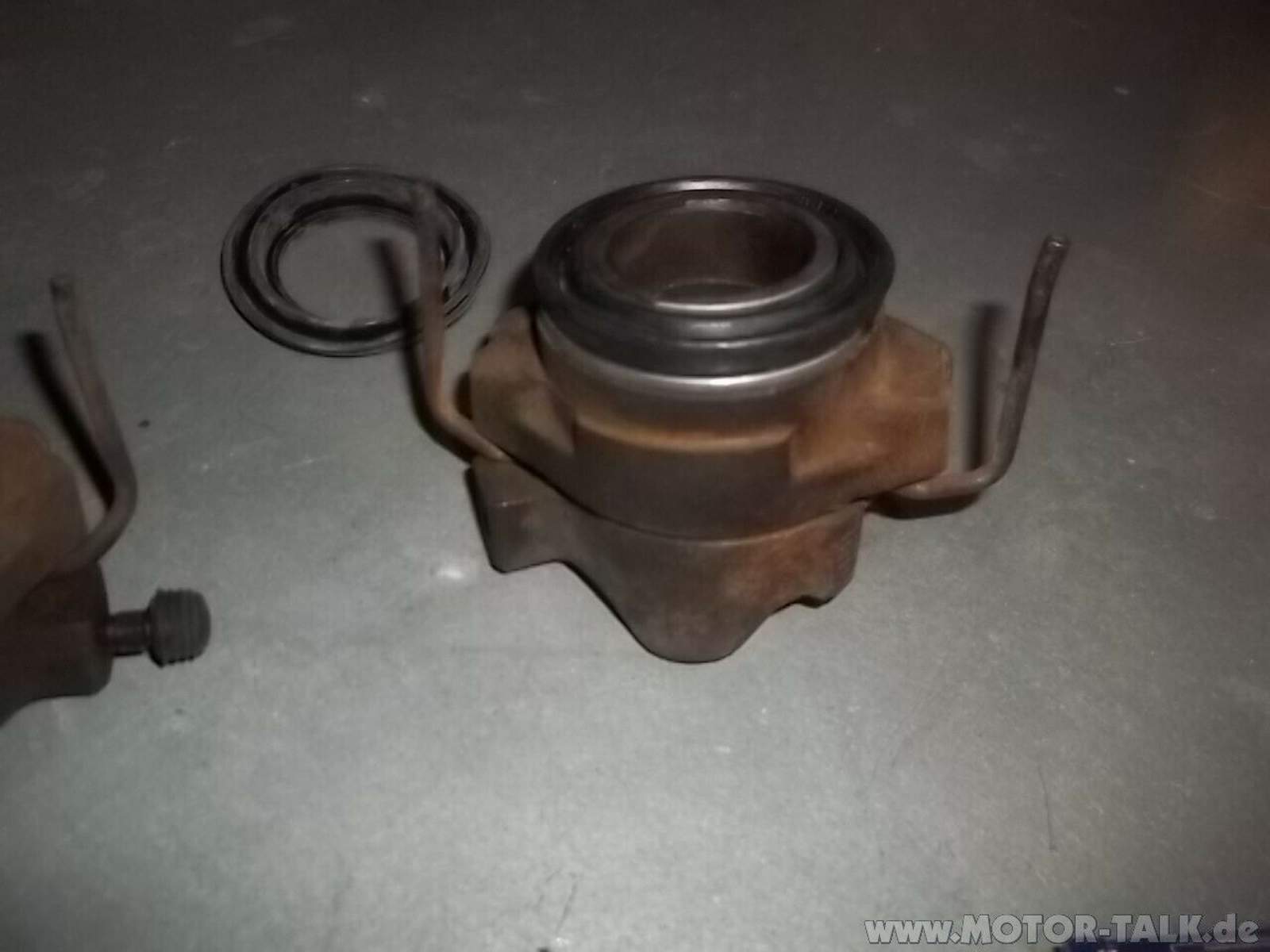

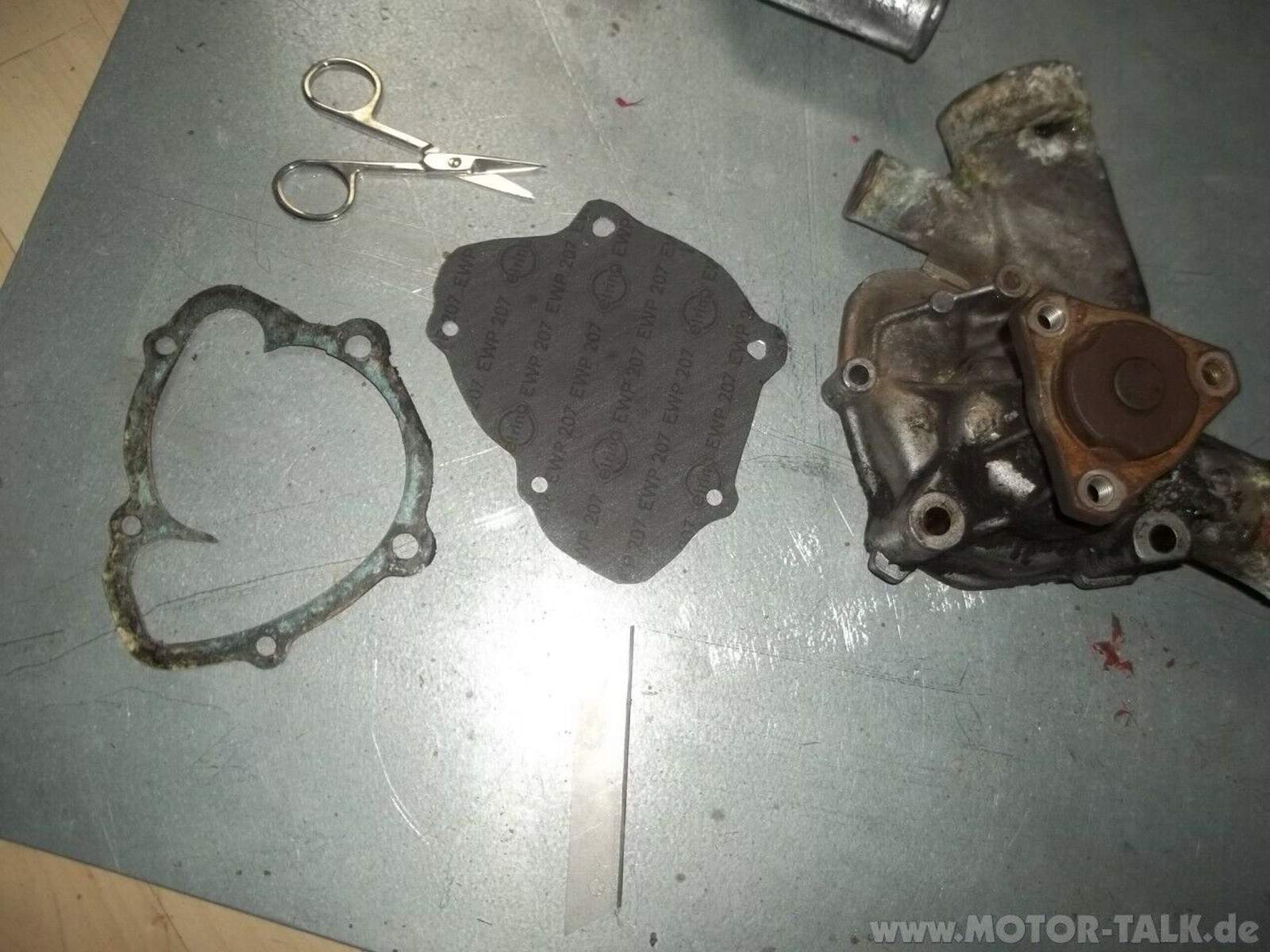

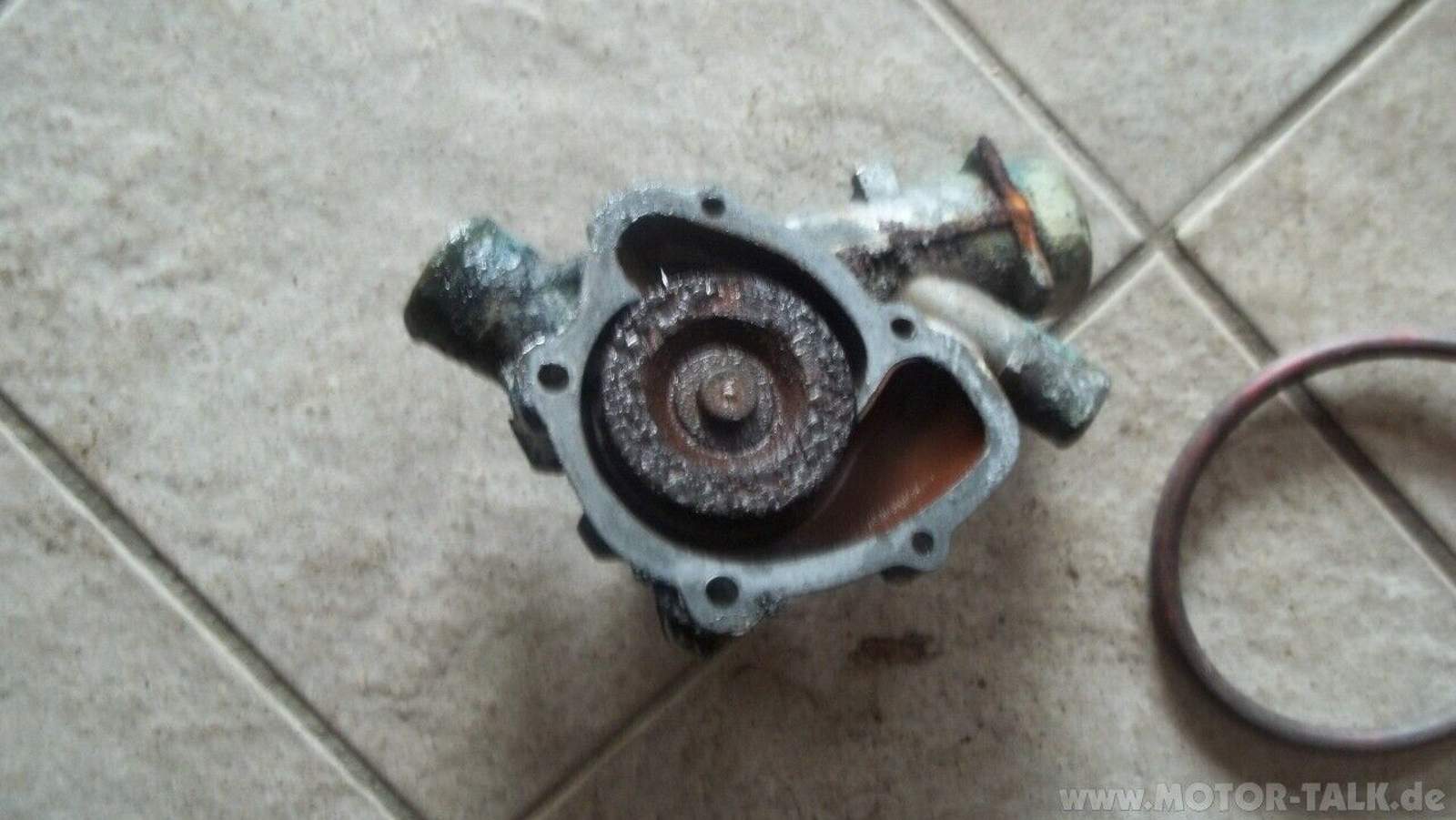

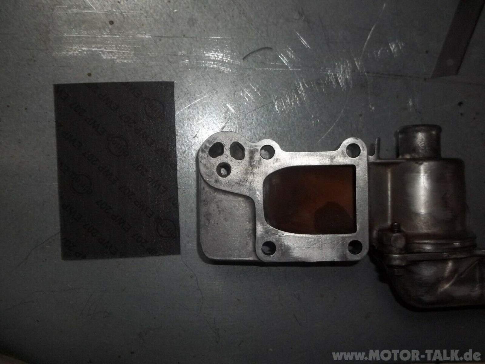

Die Wasserpumpe ist nur noch ein totes Stück Eisen,wie ihr auf den Bildern seht.
Die hat beim durchdrehen von Hand gequietscht wie ein bremsender Zug 😁 😁
Es war immerhin noch die erste.Ein Gussstempel von 1981 bestätigts 🙂.

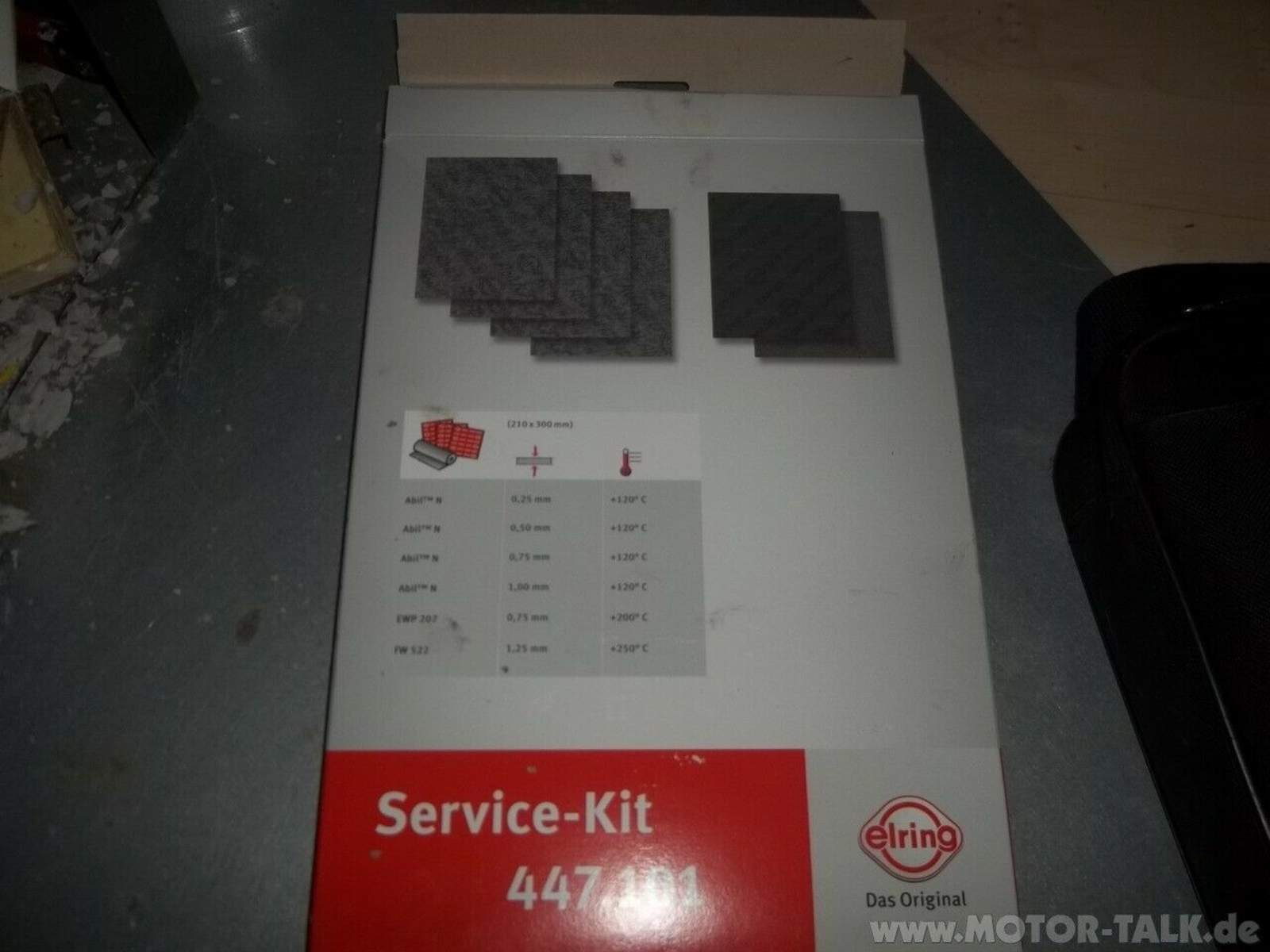

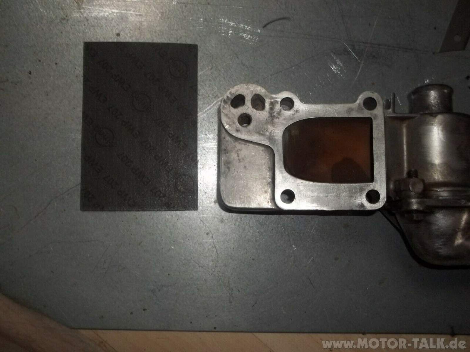

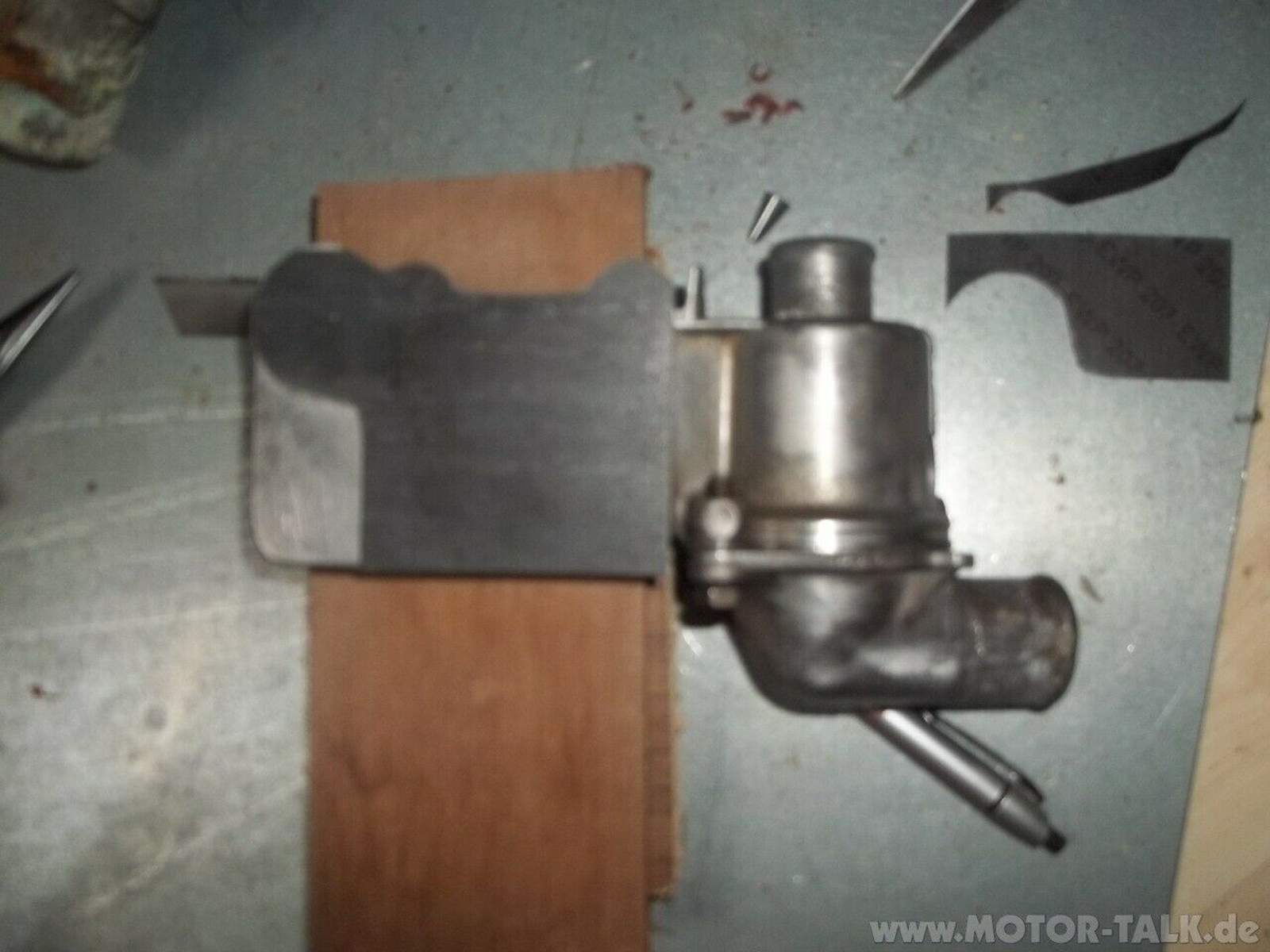

Allerdings dient sie noch einem guten Zweck:nämlich dem nachfertigen einer neuen Dichtung.
Geht ganz easy...Umriss anzeichen,ausschneiden,fertig 🙂
Das ganze wurde auch am Thermostatgehäuse gemacht.

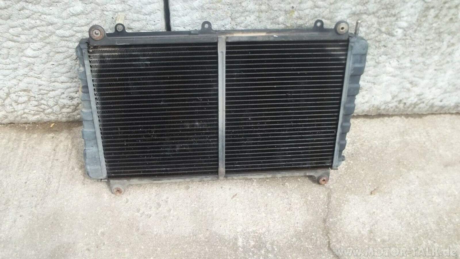

Der Kühler bekam eine ordentliche Spülung verpasst und zeigt auch keinerlei Beschädigung.
Jetzt warte ich nur auf meine Teilelieferung und dann wird das ganze nächste Woche wieder zusammengesteckt.
Erneuert werden dabei: Wasserpumpe,Thermostat,Schalter für Kühlerlüfter,Kühlerdeckel,Ausgleichsbehälter(wobei hier ein guter gebrauchter zum Zuge kommt).

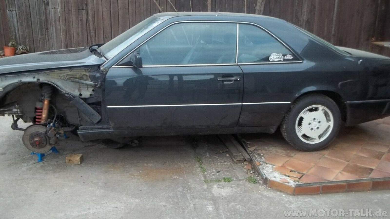

An der Susie wurde noch ein wenig Kleinkram erledigt um sie bis zur Party von der Terrasse runter zu bringen.
Ein kleines Loch am Unterboden wurde noch ausfindig gemacht und gleich wieder verschlossen.
Desweiteren sind die Beplankungen wieder an den Seiten dran und auch die Hecksstossstange sitzt wieder.
Vor den Löchern an den Längsträgern drück ich mich ein wenig...
Komplizierte konische Form,das dengelt man mal nicht nebenbei...

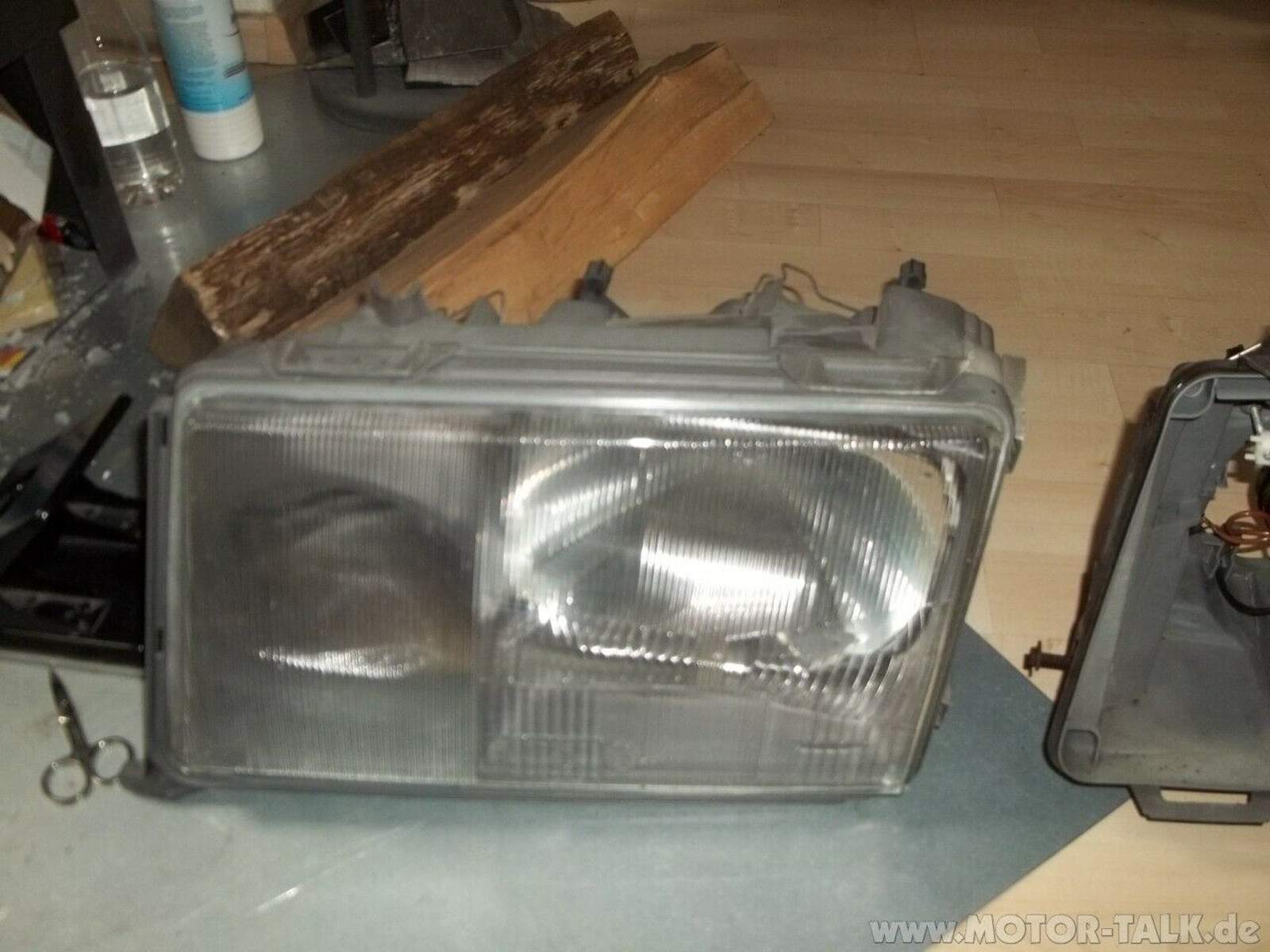

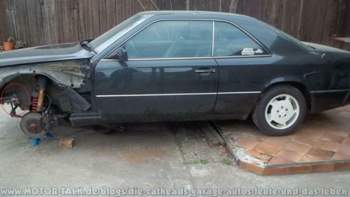

Allerdings hatte ich noch eine andere Baustelle an dem Benz aufindig gemacht:

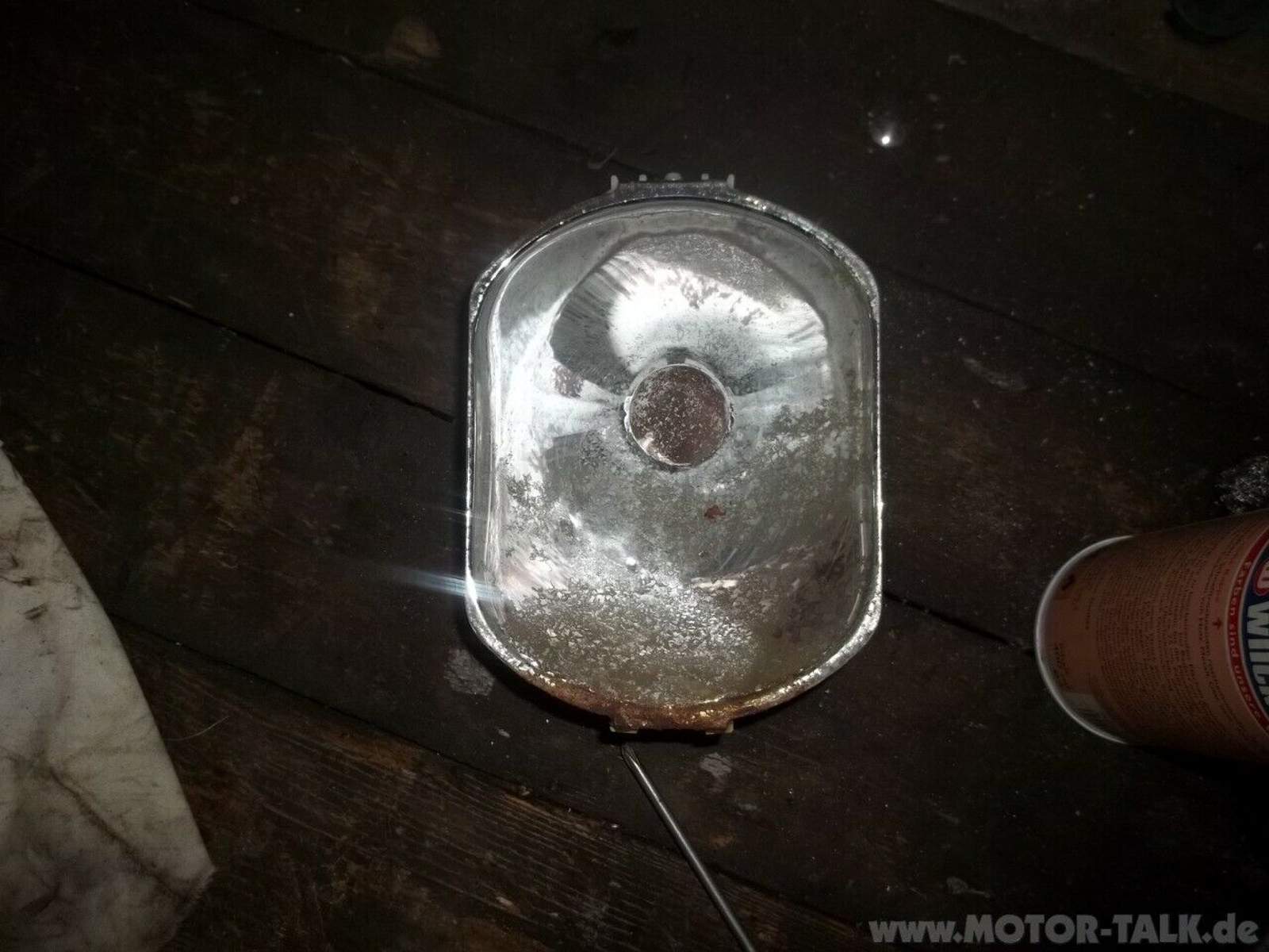

Die Lichter vorne waren schon immer nicht die hellsten...
Voriges Jahr machte ich über Ebay einen Menschen hier in EF ausfindig der so nen QP geschlachtet hatte.
Da gabs für nen schmalen Kurs 2 Scheinwerfer.Der rechte fand auch damals umgehend seinen Platz.
Der linke konnte allerdings nicht montiert werden,da 2 Halterungen weggerissen waren.Ärgerlich!!!
Diese Woche nahm ich mir das alles nochmal zur Brust....

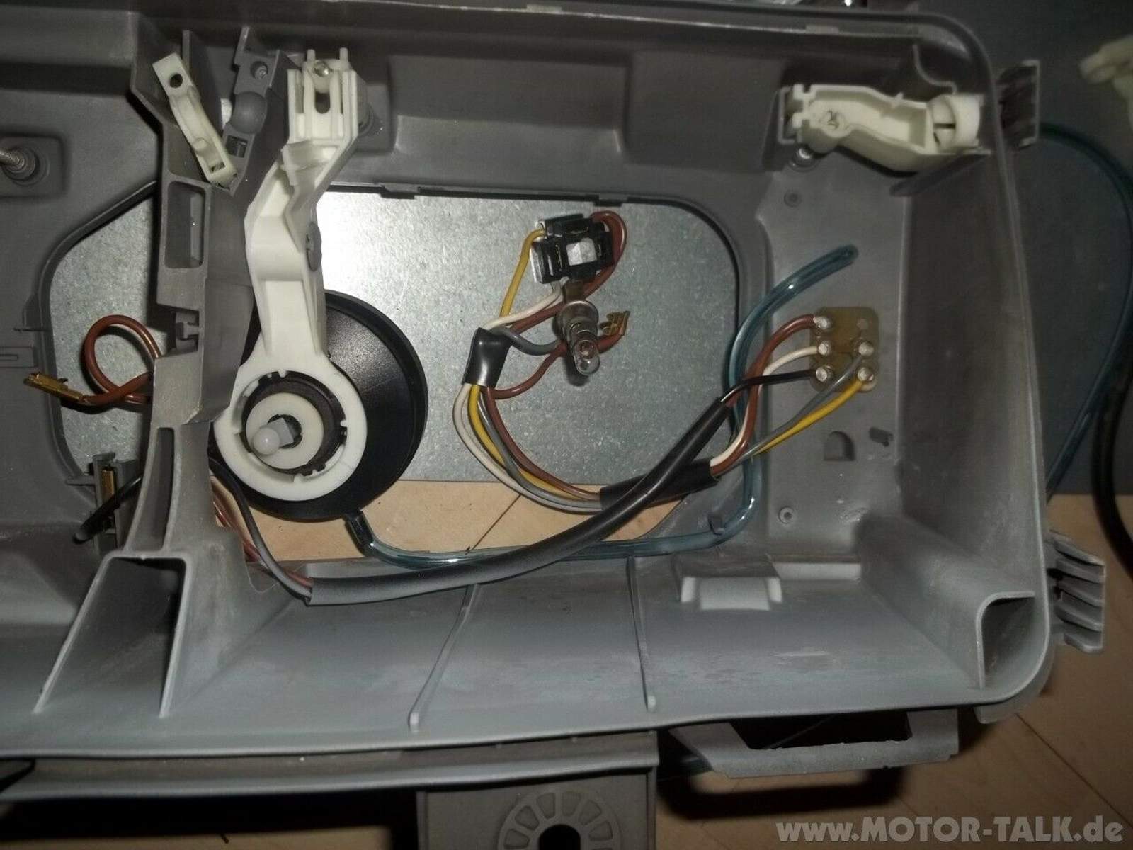

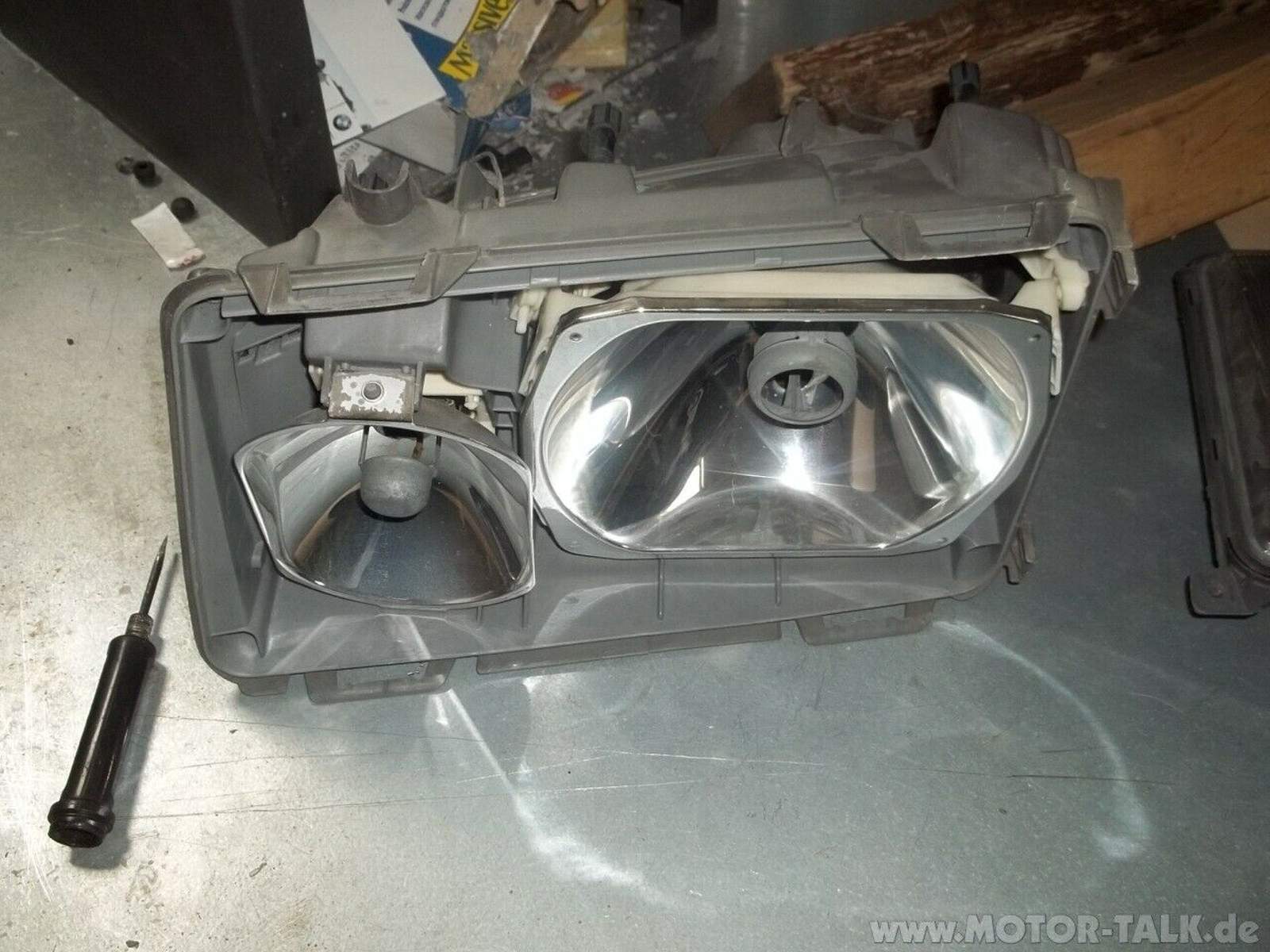

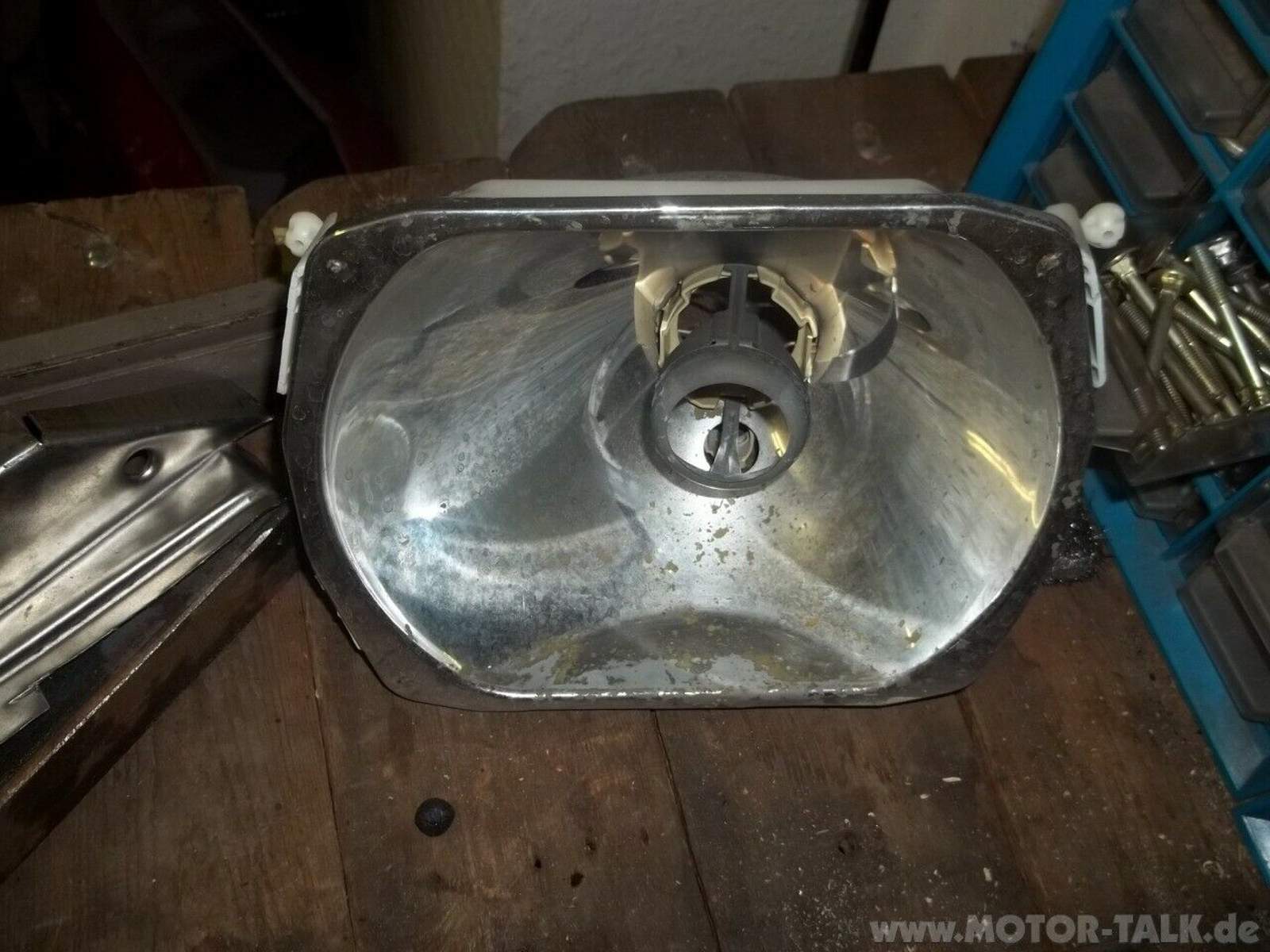

Der verbaute Scheinwerfer wurde geöffnet und...
Nun ja ihr sehts auf den Bildern: Da war nicht mehr viel mit Licht 😁 😁 😁

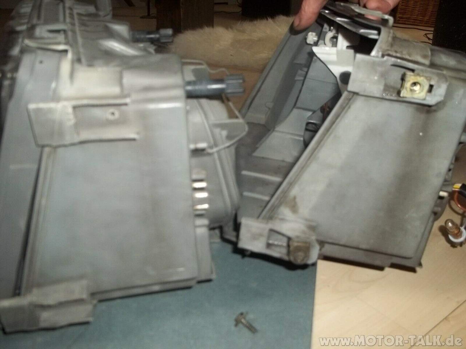

Also flugs das ganze Geraffel daheim zerlegt und die Reflektoren umgesetzt ins gute Gehäuse.
Beim Hauptscheinwerfer war das auch alles kein Thema,ging in wenigen Minuten.
Doch beim Nebelscheinwerfer wurde es kniffelig.
Die Scheinis beim 124er bekamen mal eine Technische Änderung im Bereich der Nebelscheinwerfer...
Wahrscheinlich produktionsbedingt:Weniger Teile und schneller zu montieren.
Aber Ende gut alles gut,der NSW sitzt jetzt da wo er sein soll und der Schweinwerfer konnte mit frisch gereinigter Streuscheibe und den besten Dichtungen wieder komplettiert werden.
Hoffentlich leuchtet er jetzt auch ordentlich nach der Aktion 😁 😁 😁.

BTW Hat nich jemand auf nem Schrottplatz nen 124er gesehn wo die Längsträger brauchbar und herausoperierbar sind 😕 weniger Arbeit und Aufwand....
Nur mal so in den Raum geschmissen...

Sooo heute gings direkt nach der Nachtschicht in die Garage...
Gestern gabs "Geschenke" und die mussten natürlich noch verteilt werden 🙂.
Zuallererst kam gestern ein Teilekonvolut an welches im grossen Auktionshaus den Besitzer wechselte.
Was soll ich sagen,viel besser als schon überhaupt erwartet...
Massig Kleinteile die massiv ins Geld gehn würden im Einzelkauf
-Kabelstränge
-2-3 Relais(was is da eigentlich die Mehrzahl???😁)
-verschiedene Verkleidungen
-ein guter Wischermotor
UND:
2 gut gebrauchte Wasserpumpen!
Davon eine original und wenig gelaufen 😉.
Diese wurde vorhin,nach entfernen der alten Dichtungsreste,mit der neu geklöppelten Dichtung flugs eingebaut.
Riemenscheibe dran,Zahnriemen drauf und spannen,Keilriemen drauf,Kühlerpaket rein und anschliessen,FERTIG!!! 😁 😁
Gleich noch den längst fälligen Ölwechsel gemacht mit neuem Filter.
Mann Mann Mann hat das alte Öl gestunken 😁
Alles nochmals sorgfältig kontrolliert und dann heim diese Zeilen schreiben 😁
Anstrengend aber gut anzusehen 😉.
Bilder hab ich auch gemacht aber die Cam leider liegen lassen....
Aufgefüllt und entlüftet wird am WE da vorher noch der Auspuff drunter muss.
Somit sind im Kühlkreislauf neu:
-Wasserpumpe
-Thermostat mit Dichtung
-Schalter für Kühlerlüfter
-Ausgleichsbehälter
-Deckel für den ABG
-Thermostatgehäuse neu abgedichtet(zum Kopf)
Die hinteren Schläuche zum Kopf und an den Wärmetausche lass ich erstmal unangetastet.
Wenn das vorne rum alles so gut aussieht kanns hinten nur genau so sein 😉
