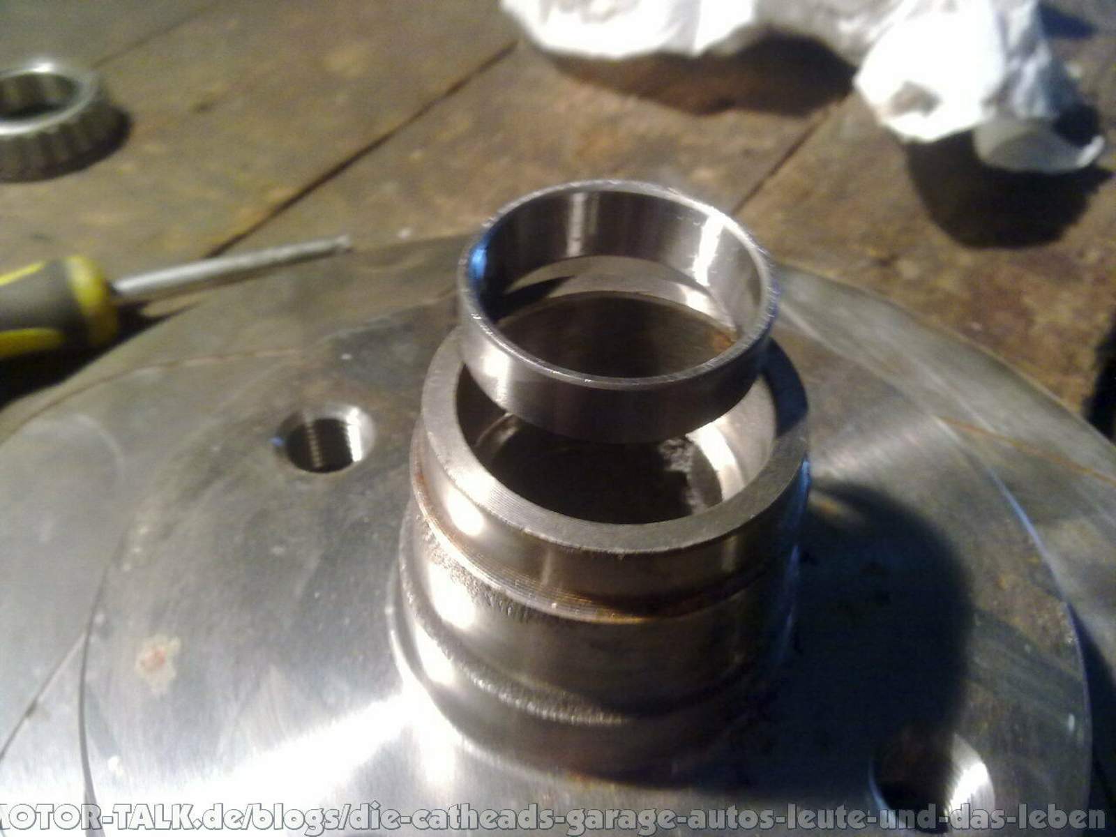

Zuerst wollten die neuen Radlager in die neuen Bremsscheiben eingetrieben werden.
Also Scheibe auf die Werkbank,Lagersitz schön saubergemacht und dann die neuen Lagerschalen in Position getrieben.
Vorsichtig mit Aluhammer einklopfen und dann mit Dorn bzw.einer passenden Nuss auf Anschlag in den Lagersitz einschlagen.
Lief auch alles glatt und ging schön geschmeidig...😎

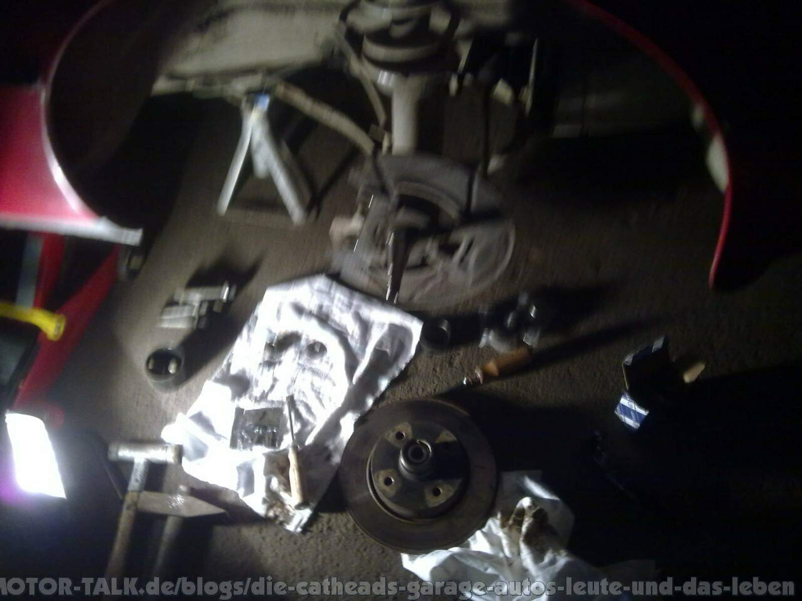

Danach das Spassmobil aufgebockt und vorne Bremse freigelegt und zerlegt.
Nach der Demontage staunten wir nicht schlecht.

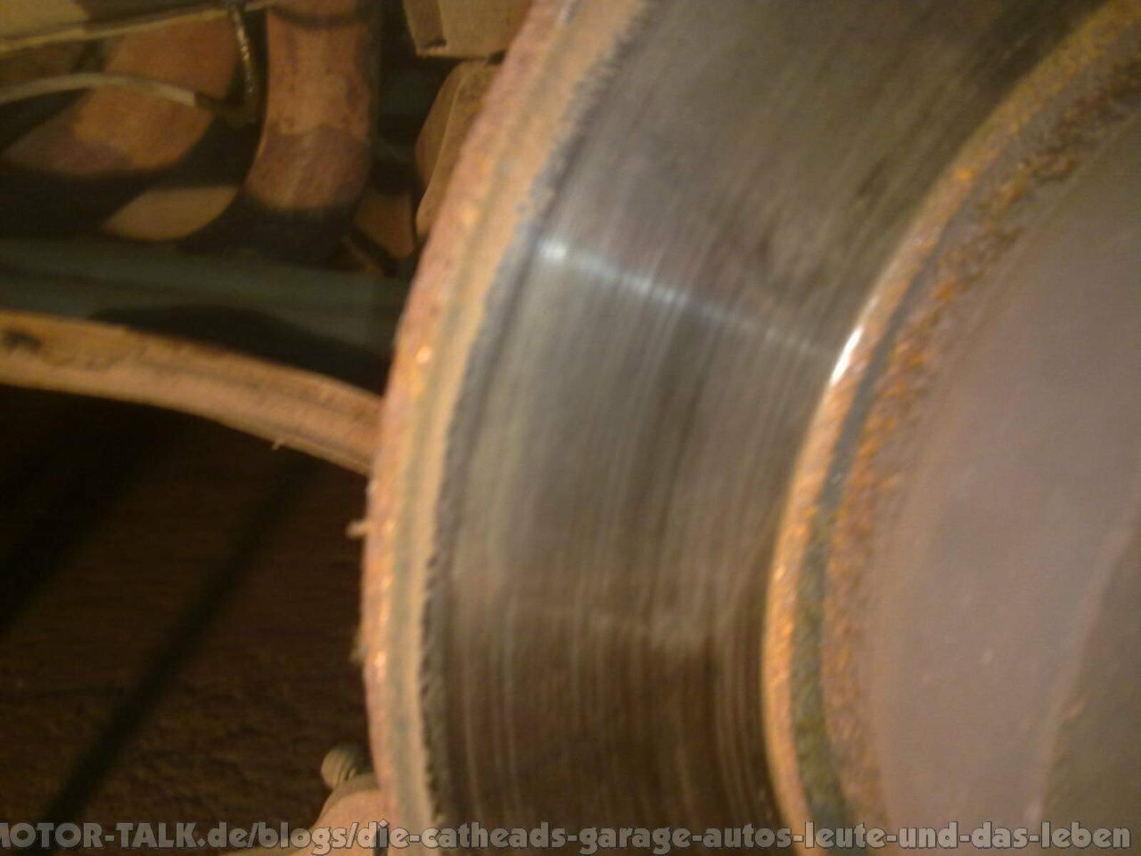

Die alte Bremsscheibe war definitiv am Ende.😰
Die Bremsscheiben sind neu 13mm dick und Porsche schreibt einen Austausch bei 11mm Dicke vor.
Jedoch waren die alten Scheiben auf eine Dicke von 9,5(!)mm abgefahren.Ganz schön fahrlässig...

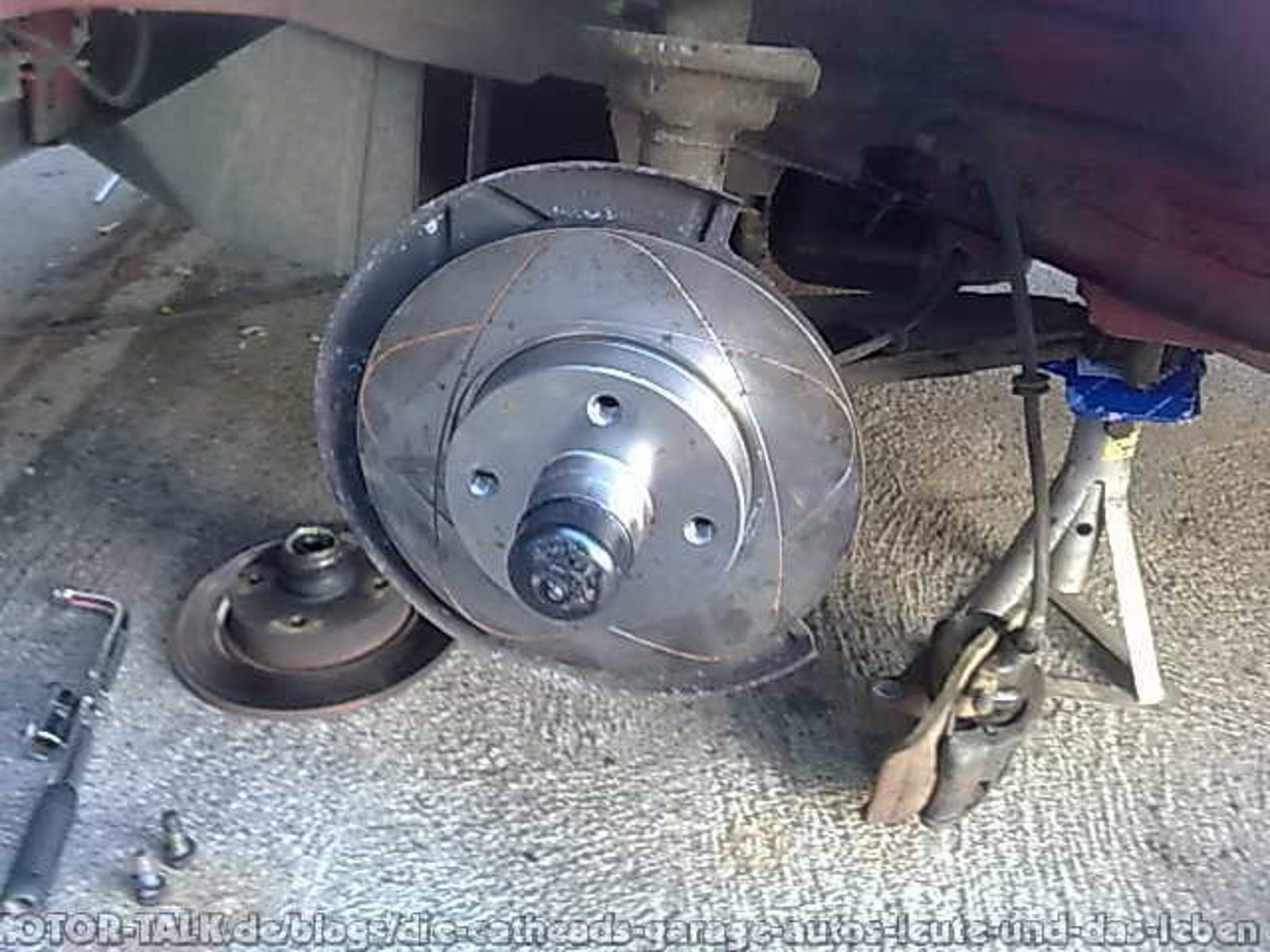

Naja,neuer Ersatz ist ja da 😁.Und zwar habe ich bei Egay ATE Power Disc ersteigern können.
Nen bisschen Flugrost war drauf dafür gabs das ganze als falsch gelagerte B-Ware zum richtig schmalen Taler.😎
Nun hiess es Bremssattel runter,Bremsschlauch ab,Beläge raus und alles schön putzen.
Im Nachhinein ärgere ich mich das ich die Staubschutzbleche nicht noch mit lackiert habe.
Evtl. erledige ich das noch mal im Nachgang...muss zwar alles nochmal zerlegen dafür aber das geht wirklich alles recht fix.
Dann wurde das ganze Geraffel wieder zusammengesetzt,das Radlagerspiel eingestellt und entlüftet.

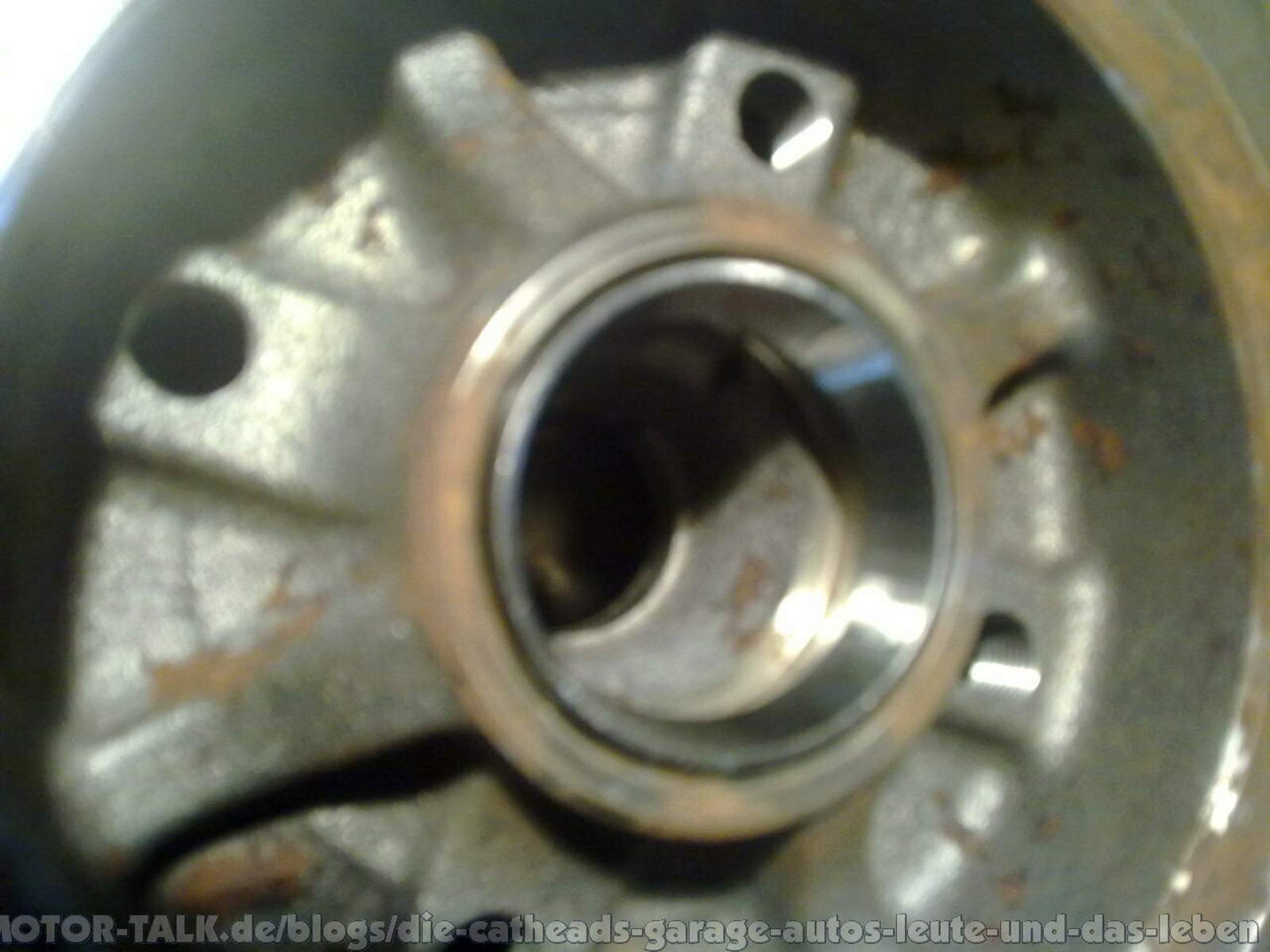

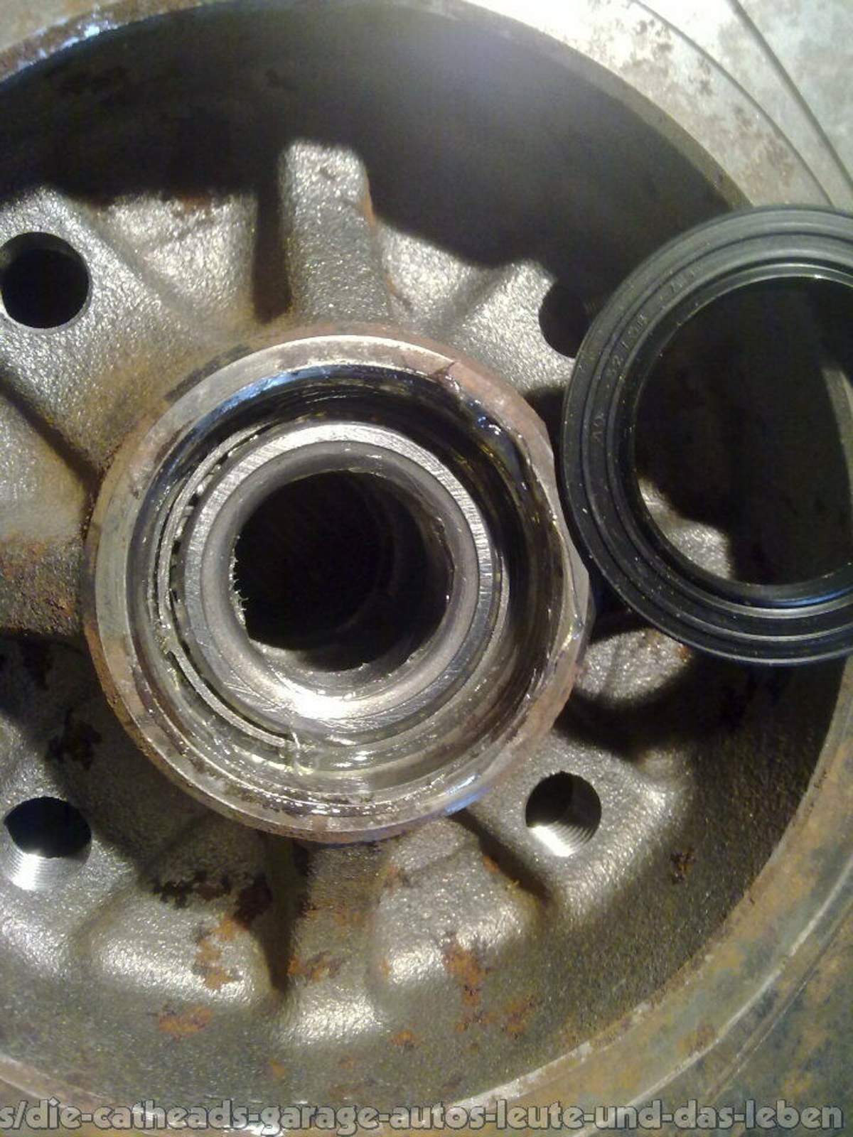

Bei Abbau der Bremstrommel sah ich schon warum der Porsche jeden Druckpunkt am Bremspedal verweigerte:
Ein Belag war komplett vom Trägerblech abgefallen,irgendwo klar nach 30 Jahren...
Die gesamte Mechanik war gammelig aber noch überraschend freigängig.
Das Ankerblech sah auch nicht grade schön aus,war aber noch von guter Substanz.
Glück gehabt,ein Ankerblech kostet mal eben nen 100er...
