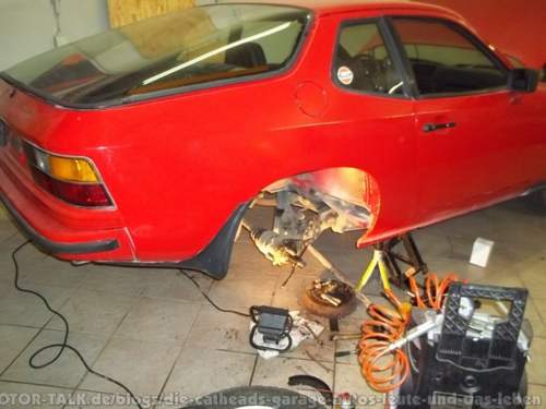

Was willst du überholen? Den HBZ oder die RBZ? Letztere gibts neu schon für nichtsoviel.
Sat Feb 16 15:56:28 CET 2013 |
nosdriver
Da hat einer nicht aufgepasst...
Man sieht doch auf den Bildern das die Radbremszylinder schon neu sind 😉
Den Hauptbremszylinder hätt ich gerne überholt,der is neu nicht ganz so günstig mit knapp 290€ 😁
Grüsse
Sat Feb 16 17:07:20 CET 2013 |
Turboschlumpf27726
wo hast du das her?
die gibts ab 130€; ate (orginalteil-zulieferer) für ~175
guckst du
Sat Feb 16 17:41:55 CET 2013 |
nosdriver
Danke für den Link.Informative Seite 😉
Ich glaube der passt aber nicht...
Das ist die erste Variante.
Ist für BJ.76 und 4Gang,ich habe einen 82er mit 5 Gang.
Auch die Teilenummer stimmt nicht zu der im PET.
Ich möchte aber auch lieber eine Überholung ins Auge fassen.
Der Überholsatz kommt über den Daumen 25€.
Probieren kann ich doch mal...Wenn es wirklich nicht gehen sollte kommt er neu 🙂.
Sat Feb 16 17:51:20 CET 2013 |
Turboschlumpf27726
wenn du den passenden satz bekommst, ist das sicher die günstigere variante-vorausgesetzt das sind keine recyclten china-kondome😎.
ist auch kein hexenwerk.
ich habe grade bei zwei meiner corrados die kupplungszylinder überholt. mit reichlich bremsfett von ate und das flüppt 😉
ich weiß jetzt nicht, wies genau beim porsche aussieht, aber bei manchen bremszylindern hilft es ungemein, mit einem kabelbinder o.ä. die dichtungen 'einzufädeln'.
ähnlich anzuwenden wie ein kolbenringspannband
gutes gelingen...btw- ich hätte geschworen, das die alten porsche hinten schon scheiben hatten. oder gabs die erst ab S?
Sat Feb 16 18:03:37 CET 2013 |
nosdriver
Jupp die gab es erst ab GT/Turbo.
Vorn sind ja auch nur Vollbremsscheiben verbaut (siehe Teil 1 der Bremse) 😉 😁
Die Hinterachse besteht beim 924 aus Käfer 1303 Teilen.
Radlager,Antriebswellen mit Achsmanschetten und auch der Grundkörper der Bremstrommel.
Is halt nur anderer Lochkreis gebohrt🙂.
