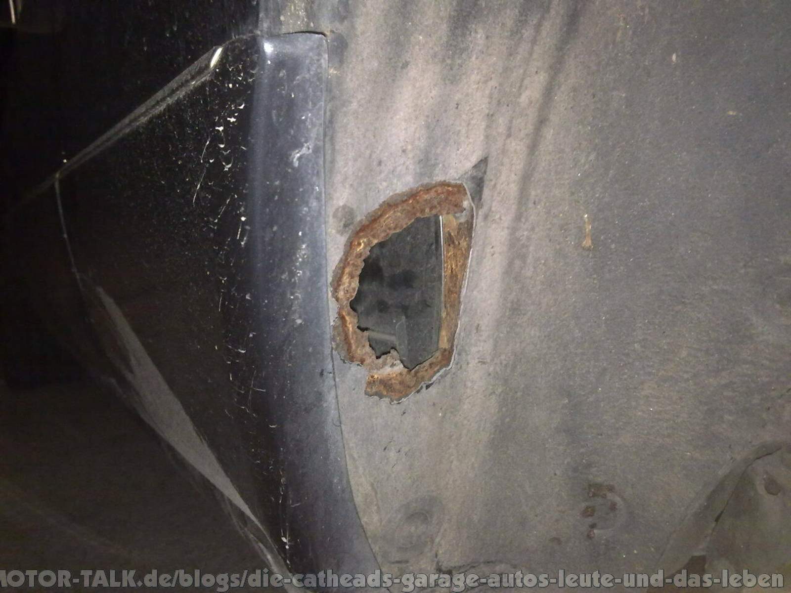

Das erste Bild zeigt euch einen kleinen Einblick in meinen Kofferraum.
Allerdings aus einer etwas ungewöhnlichen Perspektive...😁
Dieses Loch zu schliessen hat in etwa 4 Stunden gedauert...

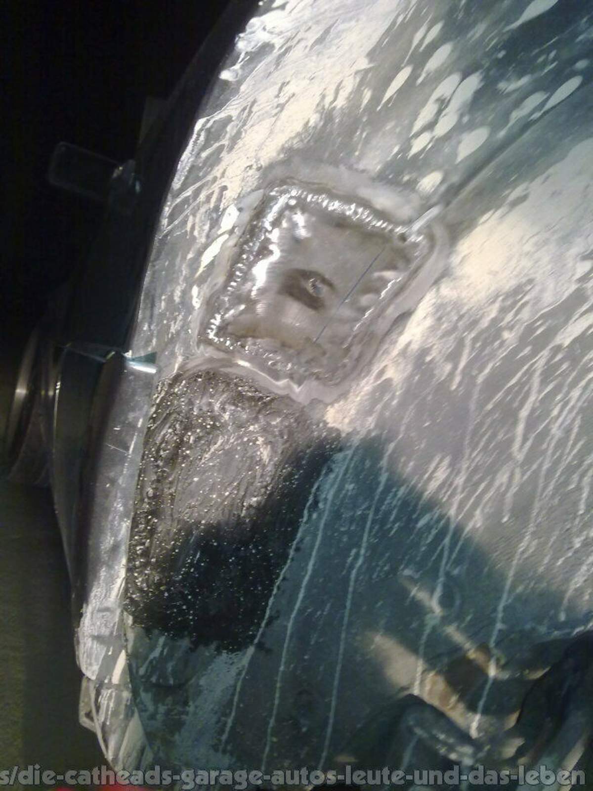

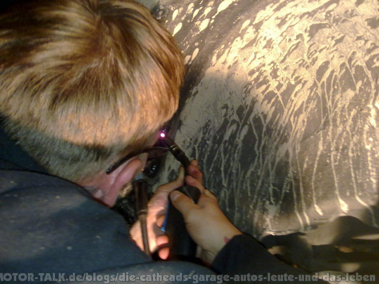

-Rost grossflächig herrausschneiden
-Bleche anfertigen nach den rostigen Fragmenten
-einschweissen mit viel Geduld und fertig.

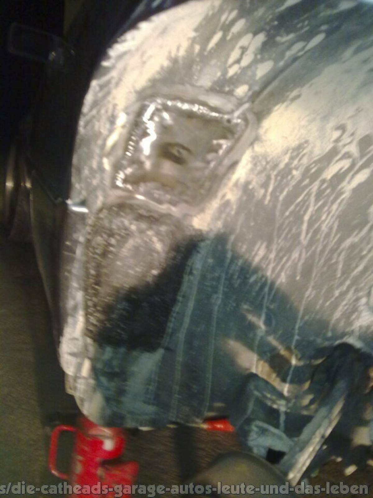

-Zum Schluss alles schön mit Rostschutzgrundierung und Unterbodenschutz versiegeln

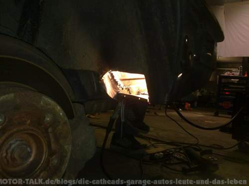

Und genau mit diesem Unterbodenschutz aus der Dose kann einiges schiefgehen 😁.
Busty verkriecht sich also im Kofferraum und sprüht alles schön saftig ein.
Was er nicht bedacht hat: So ein Baustrahler wird verdammt heiss...
Aerosol aus einer Sprühdose hat aber nicht viel Entzündungstemperatur 😉
Ich tauche gerade aus dem Radkasten wieder auf,als ich eine recht grosse Verpuffung aus dem Kofferraum bemerke und Busty rückwärts aus selbigem taumelt.Zum Glück wirklich nicht viel passiert...Wir merkens uns fürs nächste Mal!!!
