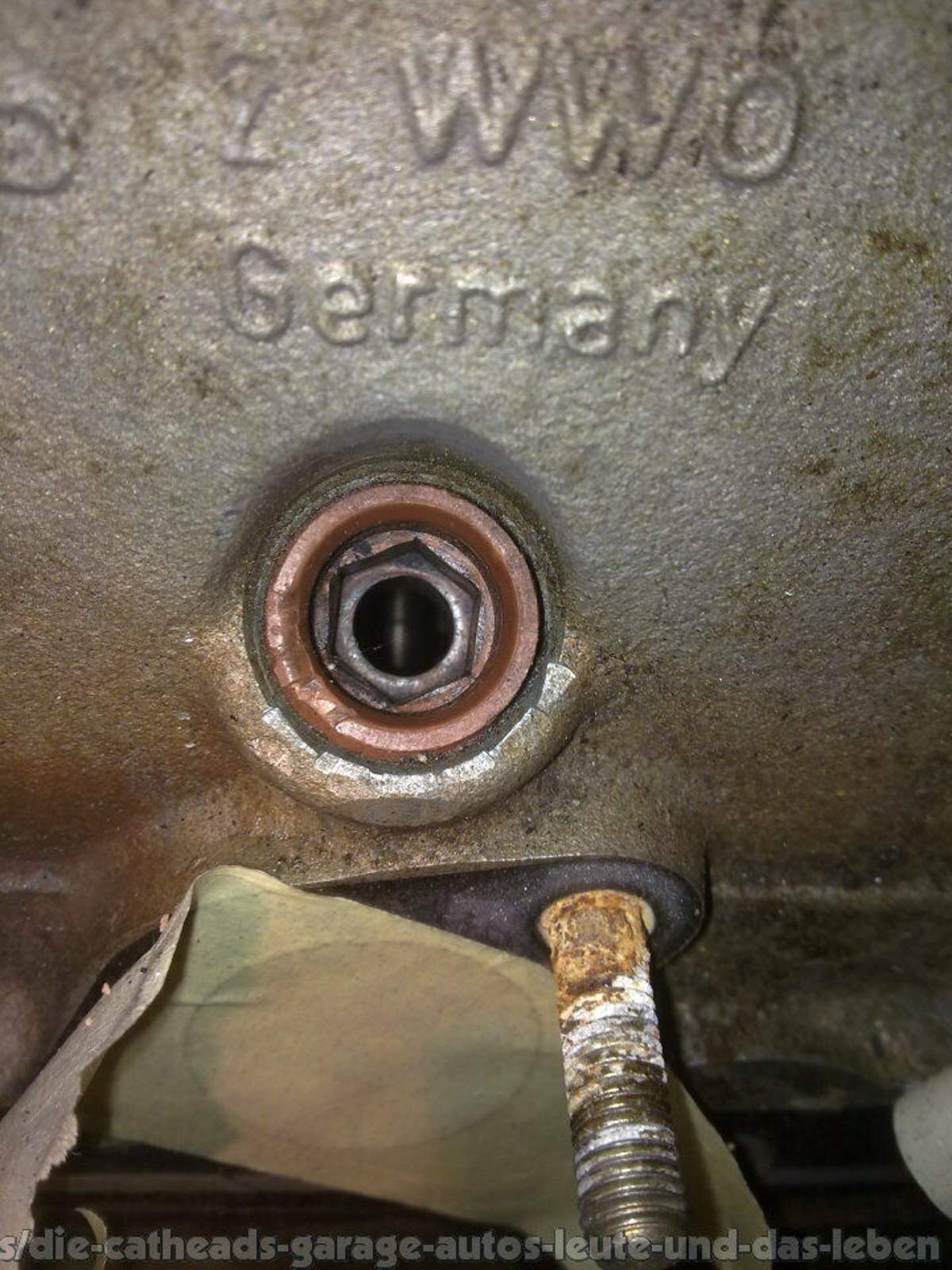

Letzte Woche,vor unserem Trip nach Finsterwalde, kam ich auf die Idee vom Porsche die Einspritzventile zu reinigen.
Gesagt,getan...:D
Die Einspritzleitungen von ihren Halterungen gelöst und versucht die Ventile aus den 30 Jahre alten Sitzen zu entfernen.
Eine Portion WD40 auf die eingetrockneten O-Ringe verteilen,ein bisschen warten und kräftig(aber wohldosiert) ziehen.
2xmal machte es auch anstandlos *plopp* und die hinteren 2 waren draussen.
Bei den vorderen beiden musste ich mit einem kleinen Schraubendreher nachhelfen.
Was ja auch nicht verkehrt ist die O-Ringe müssten eh neu.
Aber: Der Plastikstutzen im Zylinderkopf fand das nicht grad toll...
Mir flogen bei den letzten beiden etwas grössere Ecken davon weg... :mad::rolleyes:
Was nun?
12mm Inbus angesetzt versucht zu drehen und nix bewegte sich.
Nochmal und schwupps drehte der Inbus in dem Stutzen durch.:mad:
Die nun ausgesprochenen Worte gehören nicht hierher und waren auch nicht ganz jugendfrei...
Dazu muss man wissen das diese Teile direkt in den Zylinderkopf eingeschraubt sind und nicht wie sonst bei VW/Audi üblich in der Ansaugbrücke.Also war ab diesem Punkt klar:Arbeit zieht Arbeit nach sich...
Okay,erstmal neue Stutzen bestellen und um die Ventile kümmern dacht ich mir,nachdem ich mich beruhigt hatte.
Sprich Schrauberei einstellen und Feierabend gemacht.
Bei mir auf Arbeit flogen die Einspritzventile erstmal 2 Stunden lang in ein Ultraschallbad.
Danach eine Prüfung und alle 4 wurden für gut befunden.Gut so,kosten ja auch nicht grad wenig die Teile.
In den kommenden Tagen ein wenig recherchiert wie ich die Stutzen am besten aus dem Kopf raus kriege.
Demontieren wollte ich so wenig wie möglich,denn: Never touch a running System...
Also machte ich,aufgrund einiger Tipps aus diversen Foren,folgenden Plan:
-Ansaugbrücke runter
-entsprechendes Einlassventil schliessen(Motor durchdrehen und Ventil beobachten)
-Stutzen vorsichtig herausoperieren (2 mal)
-neuen Stutzen einsetzen(2 mal)
Der Plan klang gut und nach minimaler Arbeit.Dachte Ich....:D:rolleyes:

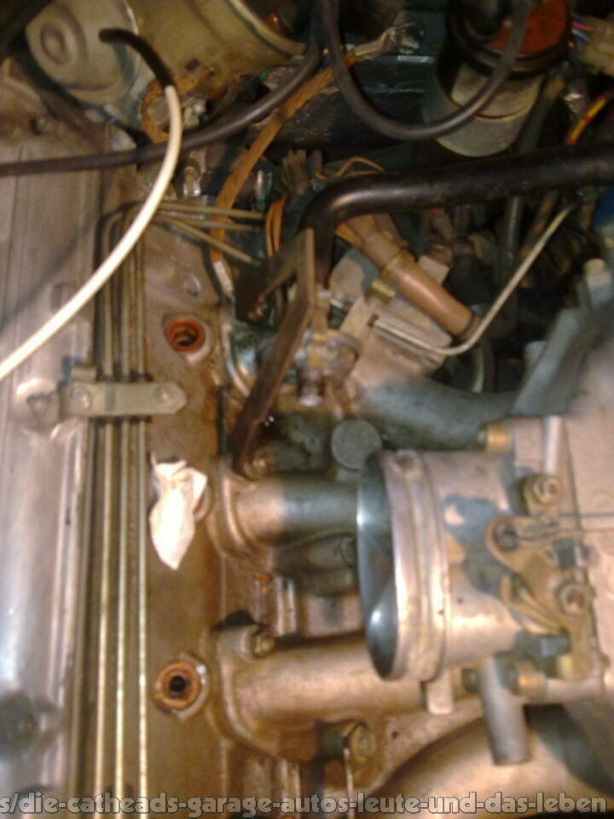

Gestern war dann alles soweit vorhanden und ich legte los.
Die Ansaugbrücke zu demontieren dauerte geschlagene 2 Stunden.
Mehrere schlecht zugängliche Schrauben ärgerten mich oder liessen sich nur durch demontieren einiger Kleinteile lösen.
Soviel zum Thema:Never Touch a runnning System.:rolleyes:
Nachdem es mir gelungen war alles soweit frei zu legen das ich vernünftig arbeiten konnte stand Chirurgenarbeit auf dem Programm:
Mit harten Mitteln gegen Plastik vorgehen und nichts kaputt machen.
Den Raum zum Ventil stopfte ich mit Lappen aus und fing an die Stutzen vorsichtig heraus zu operieren.
Ärgerlichweise hab ich doch hier und da das Gewinde ein wenig beschädigt doch die neuen Stutzen liessen sich einwandfrei einsetzen.
PUH Glück gehabt...
Alle kleinen Plastikteile die umhergeflogen waren wurden sorgfältig entfernt und rund um den Ventilsitz ausgeblasen.
Der Rest gründlich gereinigt und ich konnte wieder mit dem Zusammensetzen beginnen.
Zwischenzeitlich kam auch der Stephan dazu und gemeinsam setzten wir den Ansaugkrümmer wieder ein.
Zu zweit geht das doch alles schneller.
Wir hatten alles innerhalb von 20 Minuten wieder zusammengesetzt.
Komisch und ich hab mich vorher 2 Stunden gequält :D

So liebe Leute der Motor vom feuerroten Spassmobil ist wieder komplett beisammen.
Habe wie geschrieben die O-Ringe für die Einspritzventile erhalten und alles komplettiert.
Einen Schlauch für die Kurbelgehäuseentlüftung habe ich dabei noch provisorisch geflickt da der alte hart wie Stein geworden war.
Ergebnis der Aktion:
Der Motor springt auf den ersten Schlüsseldreh an und läuft mit (laut Drehzahlmesser) sauberen 950 u/min schnurrend vor sich hin.
YES!!! :D Erstes Ziel erreicht :)
