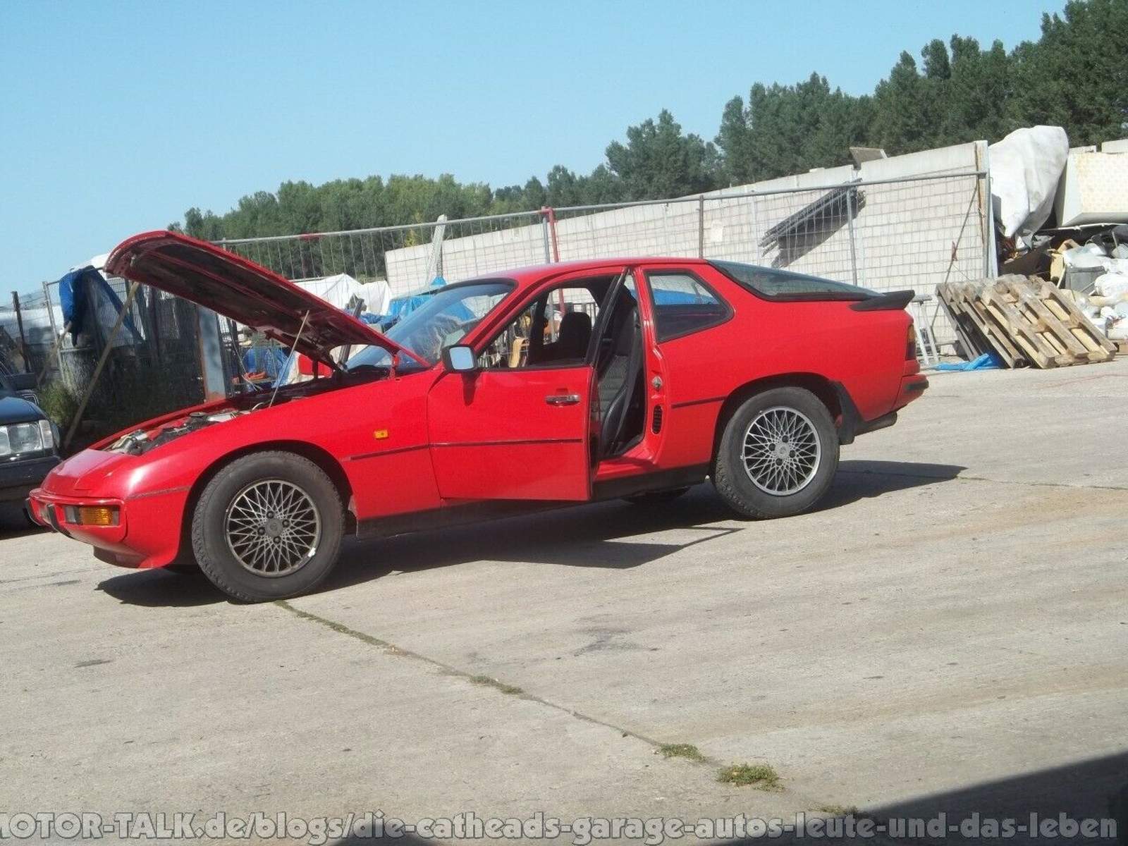

Sun Aug 26 10:54:13 CEST 2012    |    nosdriver
Hallo Fans,hier ist der Beatclub 😁
So kleines Update zu gestrigem Tage...
Die Beulen im Seitenteil und der Tür sind nun soweit möglich mechanisch verschwunden.
Beim Seitenteil musste ich etwas tiefer in die Trickkiste greifen 🙂.
Was auch immer den Porsche da getroffen hatte hat ganze Arbeit geleistet.😠
Auf Höhe des Türschlosses ist die B-Säule 3-dimensional nach innen "gefaltet" worden.
Nicht ganz so heftig,aber das Blech hat sich ganz schön gewehrt um halbwegs wieder in Ursprungsform zu kommen.
Ein klein wenig Auftragsschweissen war nötig zum Schluss,um die bestmögliche Formgebung hinzubekommen.
Anschliessend verschliffen und mit Metallspachtel das ganze noch zu einer "glatten" Fläche angeglichen.
Von den Schweiss und Richtarbeiten hab ich leider keine Fotos gemacht aber vom Endergebnis des gestrigen Tages.🙂
