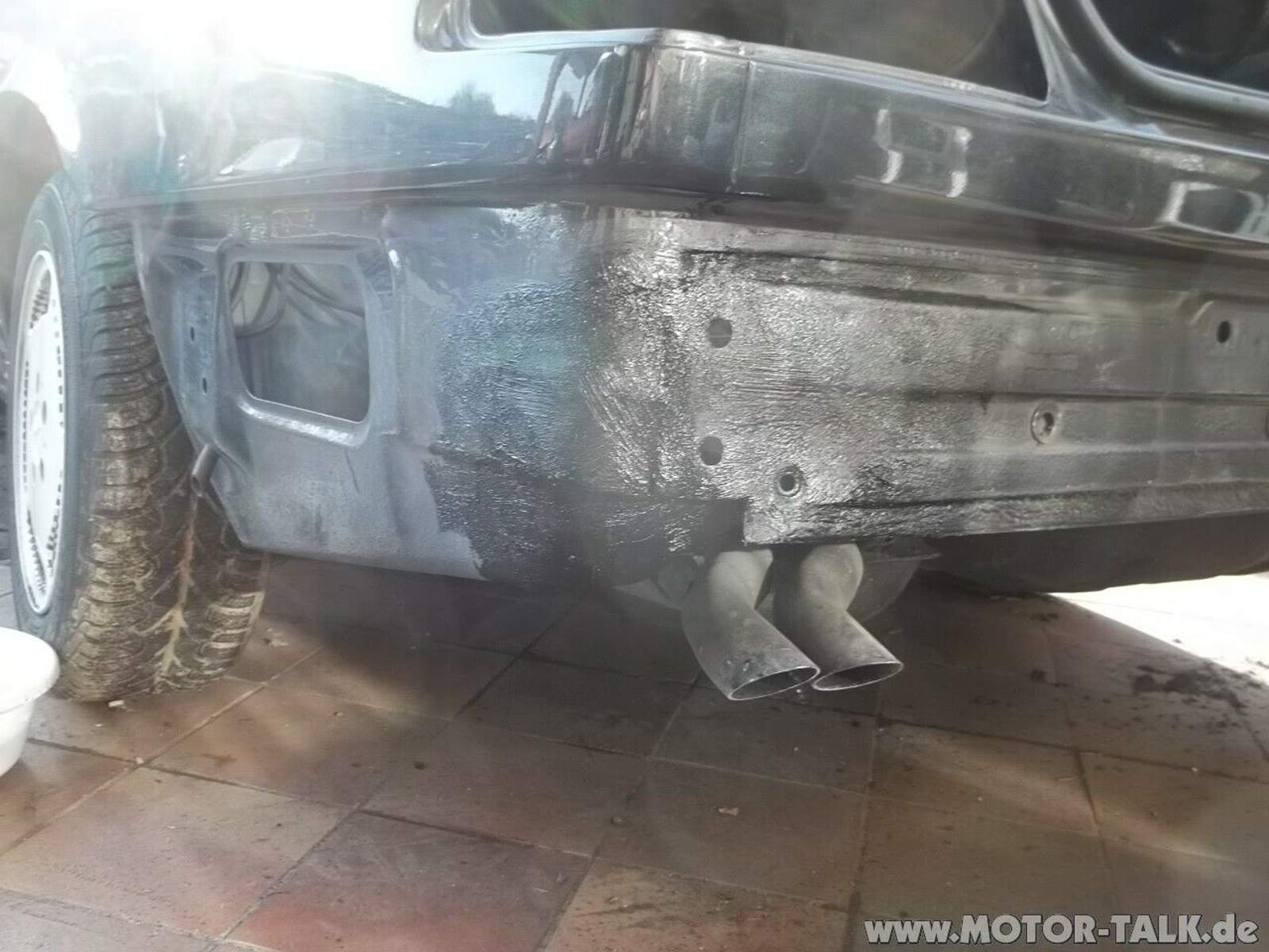

Diese Woche hat sich die "gelbe Sau" auch endlich mal gezeigt,also legten Stephan und ich zusammen los.

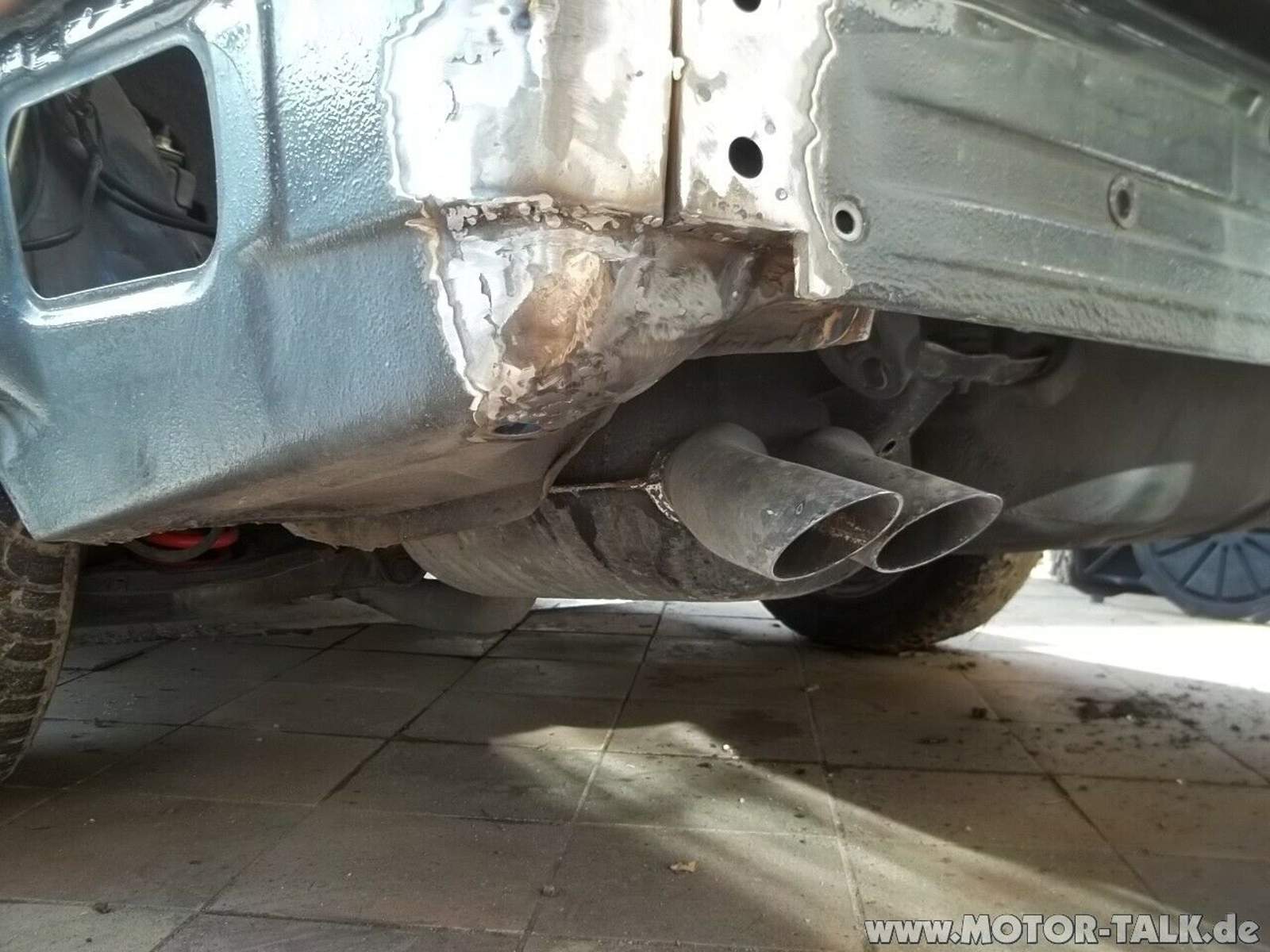

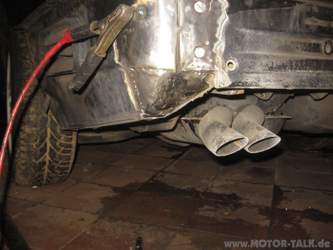

Erster Schritt Heckpartie Endspitze:
Ein grossflächiges Loch grinste uns unter der Stossstange an...
Davon wusste ich schon aber das geschädigte Blech war doch grösser als gedacht.
Nach dem vorher überlegten Flexschnitt wurde mir Angst und Bange was da für eine Wunde klaffte.🙁
Allerdings sah es schlimmer aus,als es war die Einschweissbleche zu formen.
Danke dafür nochmals an den Stephan,welcher sein Können an der ziemlich kniffeligen Stelle unter Beweis stellte.

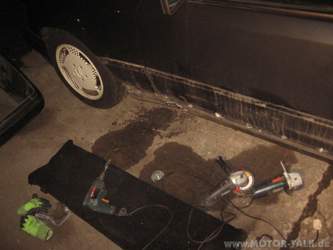

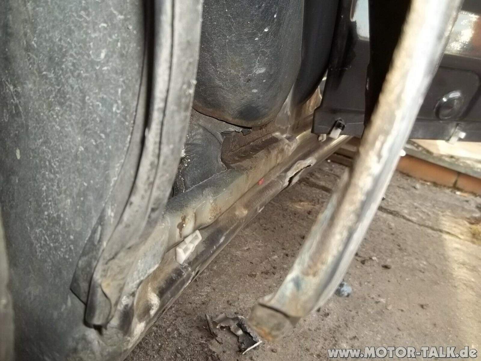

Wir haben uns die Dengelei geteilt und zwischendurch demontierte ich die Sacco-Bretter um mich der Wagenheberaufnahmen anzunehmen.
Die Verplankungen liessen sich dank einer guten Anleitung aus dem MT Benz-Forum recht mühelos entfernen.
Danke dafür an den Verfasser 🙂.
3 der kleinen Plastikclips sind zu Bruch gegangen aber die hab ich auf Reserve liegen.
Die Beplankungen befinden sich noch in recht gutem Zustand ohne grosse Kratzer oder Brüche.
Auch die Edelstahlleisten darauf präsentieren sich einwandfrei.
Einzig durch die gezogenen Radläufe,wurden sie an den Enden etwas bearbeitet.
Doch wie es scheint war jemand am Werk der es konnte 🙂.

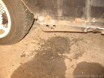

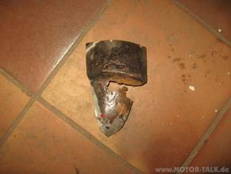

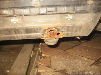

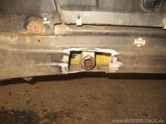

Was kam zum Vorschein???
Tja,von beiden Aufnahmen auf der Fahrerseite war nicht mehr viel übrig...
Also die Aufnahme an sich schon nur das Blech drumherum war eben nicht mehr da.😁
Ergebnis des ersten Tages:
Endspitze fertig 🙂
Wagenheberaufnahmen Fahrerseitig freigelegt und grossflächig von Rost und Gammel befreit.
Dauer: in etwa 5 Stunden.
Sehr interessant ist es im übrigen das die Schwellerendspitze vorn nicht das kleinste bisschen Rost(okay Flugrost rund um die Kotflügelschrauben)aufweist.
Ebenso jedes Loch für die Sacco-Bretter präsentierte sich tadellos.
Da habe ich auf diversen Schrottplätzen schon grausiges gesehen und war auf das schlimmste gefasst 😁.

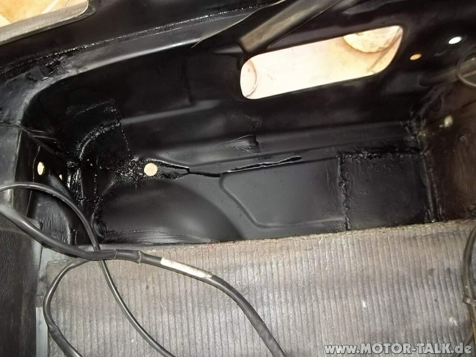

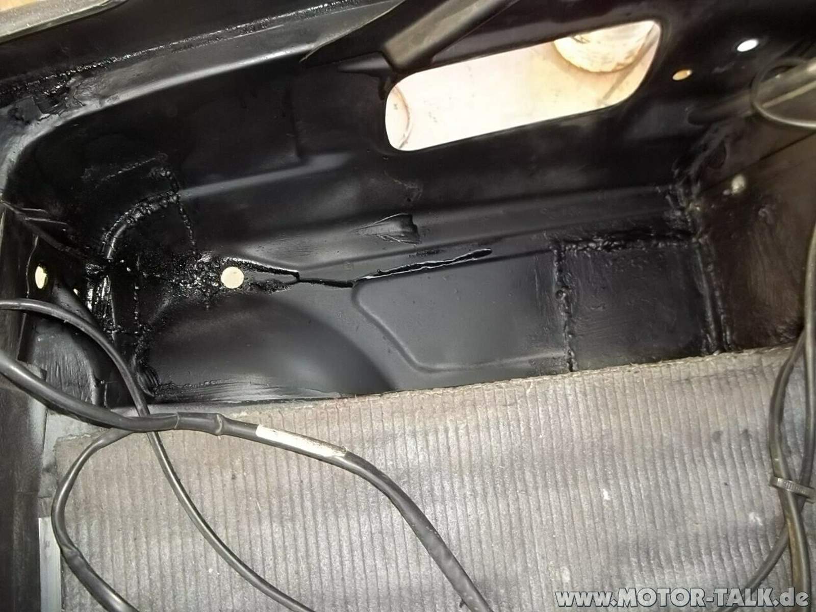

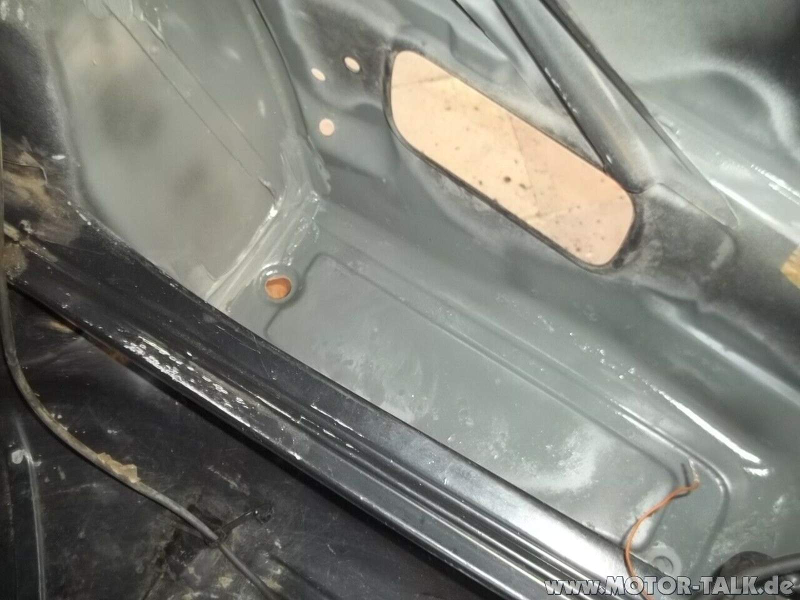

Heute ging es weiter mit den restlichen Arbeiten an der Endspitze.
Alle Schweissnähte wurden sauber verschliffen.
Zinkspray,Grundierung und Unterbodenschutz bilden eine ausreichende Versiegelung,gespachtelt wurde nicht.

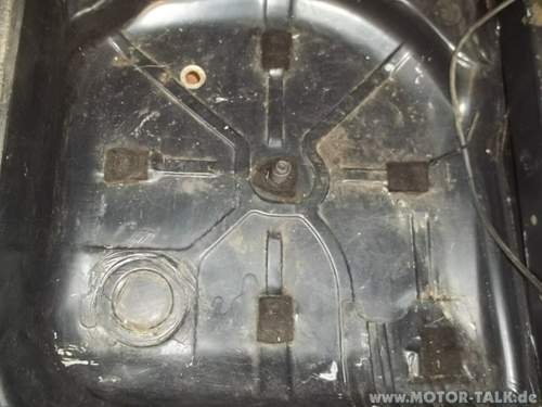

Weiter gings mit Blechen dengeln.
Die erste Wagenheberaufnahmen wurden sauber eingepasst und eingeschweisst.

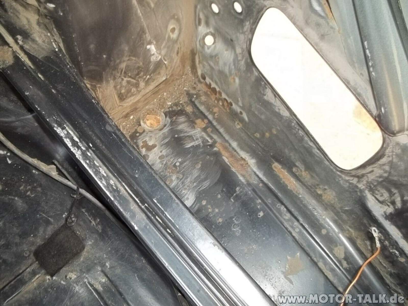

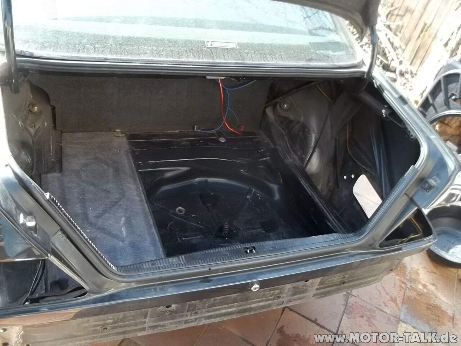

Auch der komplette Kofferraum wurde an offensichtlichen Stellen mit der Bohrmaschine und Drahtbürste entrostet.
Danach wurde alles mit Zinkspray ordentlich versiegelt und zum Abschluss kam schwarze Farbe drauf.
Sieht aus wie ladenneu wenn die "Schweissnähte" da nicht wären 😁.
Unterm Dichtgummi und diversen Verkleidungen wurde nach Rost gesucht aber recht wenig gefunden.
Natürlich wurde ihm auch hier sofort der Prozess gemacht 🙂.
