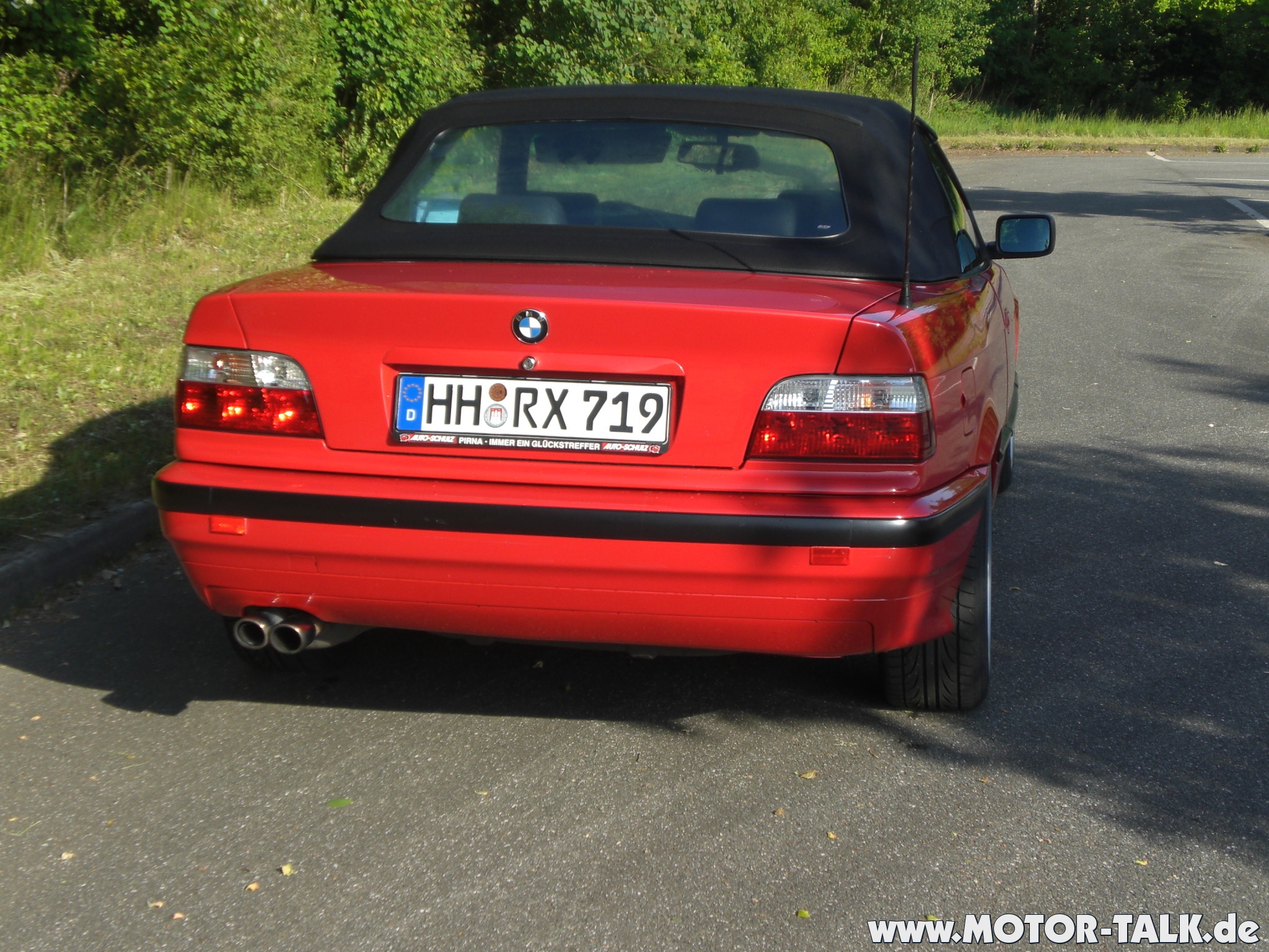

Mon May 26 01:57:06 CEST 2008    |    andyrx
ich glaub das muss ich bei meinem BMW auch mal machen,die RX-7 brauchen es nicht da polierte Enden...aber beim BMW kann es sicher nicht schaden siehe Pic.
bei meinem Audi 2,5 TDi kann ich mir das aber wohl schenken der Dieselruss wird es dann wohl rasch wieder einschwärzen🙄
mfg Andy

Auf dem Foto sieht das so aus, als ob du aufgesteckte Blenden hättest 😕
Ist der so original?
Am TDI ist´s wohl sinnlos. Zwar könntest du den Ruß dann schnell wieder abwischen, aber da muss man die Endrohre nicht wirklich sehen.. 😉

Tue May 27 20:57:33 CEST 2008    |    andyrx
hmm sieht fast so aus,ist aber wohl orginal so..😉
