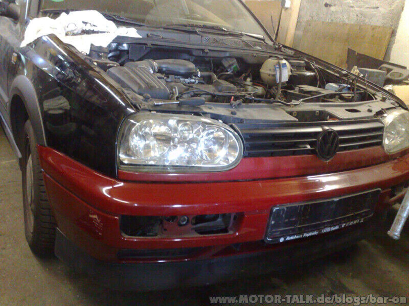

Als erstes ging es an den Stoßstangenträger. Der zeigte mir, dass sich die beiden Längsträger leicht verzogen hatten, denn er wollte einfach nicht passen 🙂
Ich besorgte mir tatkräftige Hilfe und schweres Gerät und begann, die Geschichte wieder passend zu machen.
[bild=1]
Sogar mit Erfolg 🙂

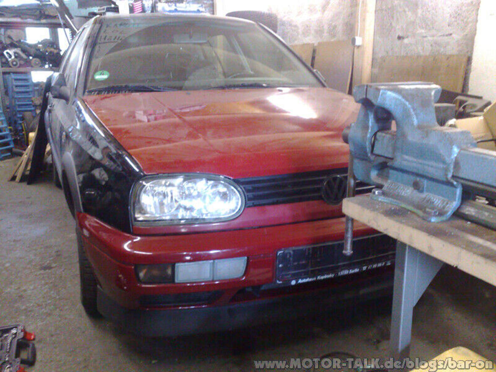

[bild=2]
So eine Geschichte ist natürlich nicht ganz ohne. Bevor der Golf auf die Straße kommt wird noch geprüft, ob die Maße im Motorraum hinhauen, oder das ganze nicht mehr verkehrstüchtig ist.
Da wir aber grade so gut dabei waren, wollten wir uns diesbezüglich schonmal an den Spaltmaßen orientieren. Also montierten wir den Träger mit Schlossträger und Kühler...
