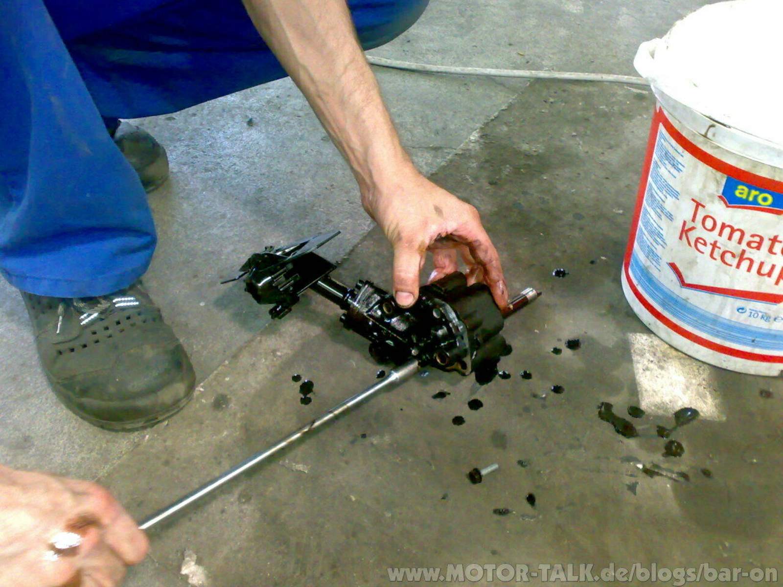

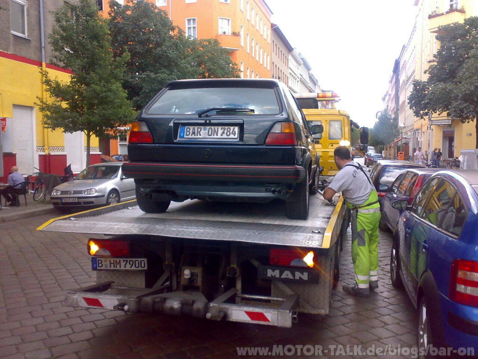

Aufgrund blöder Planungen bin ich erst heute dazu gekommen, der Geschichte nachzugehen. Also erstmal mit dem gelben Engel zur Werkstatt meines Vertrauens:
[bild=1]

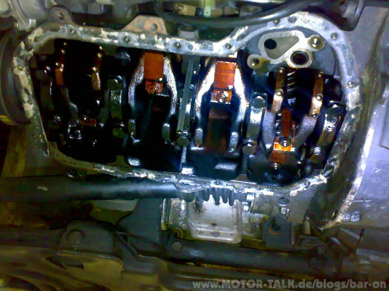

Dort haben wir das Öl abgelassen, die Wanne abgebaut und die Ölpumpe rausgenommen.
[bild=2]
Ihr ahnt bereits, was wir in der Wanne gefunden haben: Genau, Sand!
Des Rätsels Lösung: Im Sieb der Kurbelgehäuseentlüftung hatte sich der feine Mist versteckt und war nach und nach durch den Motor gewandert. Offensichtlich wurde die entsprechende Öffnung nicht (vernünftig) abgedeckt...
Selbst nach einer intensiven Säuberung mittels Kaltreiniger floss immernoch Sand aus dem Sieb, den Deckel kann ich also erstmal vergessen. Und wenn ich Pech habe (Ich? Pech mit Motoren?!) auch den Motor. Die Zeit wird zeigen, ob bleibende Schäden mich finanziell ruinieren 🙄
Die Ölpumpe stank bei der Demontage nach verbranntem Öl, sah aber an sich noch funktionstüchtig aus:

Wenn alles gut läuft wird morgen der Motor zusammengesetzt und gespült (billig-Öl + Liqui Moly Motorspülung). Dann kommt die Plörre wieder raus und die Ölwanne ab, alles wird gereinigt und neu befüllt. Mit n bisschen Glück hat sichs damit erledigt.
Immerhin: Das Spiel der Pleuellager ist in Ordnung.

Der erste Befund: Das Auto läuft wieder und hat auch Öldruck.
ABER: Er tackert leise. Außerdem waren nach der Motorspülung ordentlich Metallspäne in der Ölwanne :/
