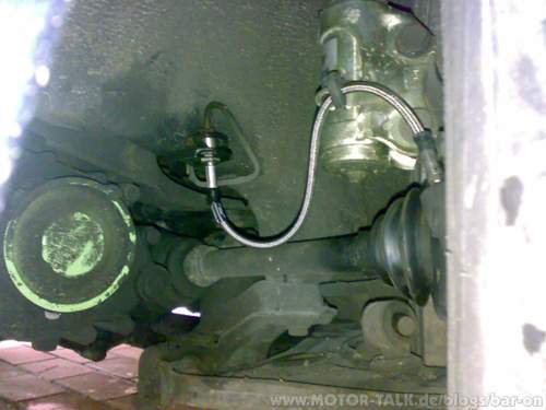

Aber von vorne: Mein Radlager ließ sich glücklicherweise noch einstellen. Aber da er schonmal auf der Bühne war, konnten gleich n paar unangenehme Arbeiten erledigt werden. Jetzt hab ich neue gebrauchte Sättel an der Hinterachse (die alten waren - nach alter VW Tradition - fest), außerdem sind neue Bremsschläuche drangekommen. Stahlflex 🙂

Stahlflex
Stahlflex
Tue Apr 08 16:18:16 CEST 2008    |    Spurverbreiterung1929
Würde gerne wissen das das für Stahlfelxleitungen sind. Bzw. wie du die da am Dämpfer festgemacht hast...?
Meine sind von Goodrich. Das ding ist nur das da keine halter zum festmachen bei waren.
