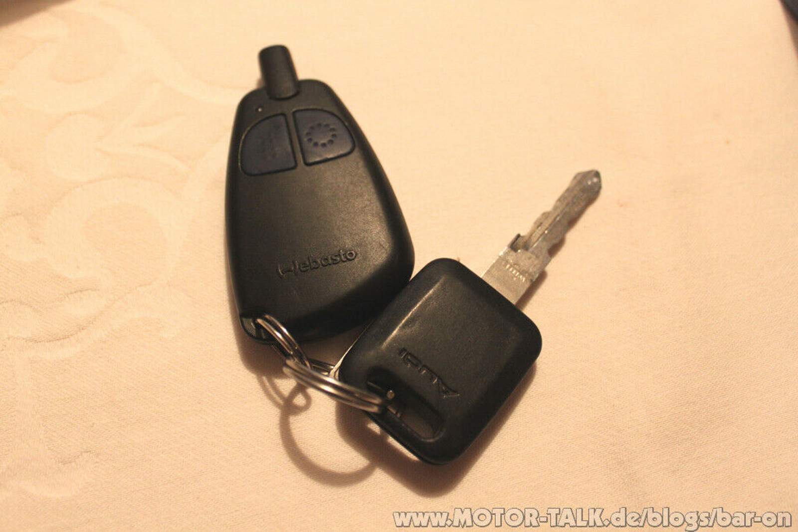

Nachdem ich auch dieses Jahr wieder unter angenehm pochenden Kopfschmerzen litt, als es um die termingerechte Beschaffung der nötigsten Geschenke ging, habe ich entschieden, auch mir selbst etwas zu gönnen. Die Wahl fiel hier auch absolut nicht schwer: Meine Standheizung sollte in den Audi!
[bild=1]Schon Anfang des Jahres hatte ich bei meinem Kumpel pOOh ein gebrauchtes, aber gutes Expemplar von Webasto gekauft, das sogar über eine Fernbedienung verfügt.
Eigentlich wollte ich dieses große Stück Luxus in den damaligen Wintergolf einbauen, dazu ist es aber nicht mehr gekommen.
Beim Audi waren anfangs andere Details (--> Pommestheke) wichtiger, doch momentan fröstelt es sehr und ich schaufel nicht gerne mein Auto frei.
Da die Temperaturen absolut nicht zum Schrauben einluden und ich auch sehr wenig Zeit hatte, gab ich das ganze Projekt in die kompetenten Hände meiner Stammwerkstatt.
Und siehe da: Gestern, pünktlich vor der Weihnachtspause, war mein Schneemobil abholbereit.
Was soll ich sagen... nie wieder ohne! Der Handsender hat ne Reichweite von ungefähr einem Kilometer und der Benzinverbrauch scheint sich auch in Grenzen zu halten.
Kein Kaltstart, kein Kratzen, kein Zitten hinterm Lenkrad - ein ausgezeichnetes Produkt!
Das ganze hat mich unterm Strich einen lächerlich geringen Betrag gekostet. Darum möchte ich mich an dieser Stelle recht herzlich bei Lars und Peter von TwinCars bedanken, natürlich nicht nur für diese Runde!

Zum Thema Batterie:
Man kann eine Schaltung installieren
http://www.voelkner.de/products/82859/Batteriewaechter-12-V-Fg.html
, die die Standheitzung bei einer Batteriespannung von 11-13,4V(einstellbar) deaktiviert. Somit umschifft man das Startproblem recht gut.
Eine schleichende Stromentnahme ist für eine Starterbatterie gift und sie fängt schon unter 12,4V das Sulfatieren an. Abhilfe schaffen hier Batteriepulser.
http://www.techbillig.de/...eraete-bleigelakku-aktivator-c-95_183.html
Ich weiß, dass sie viel diskutiert sind. Aber gerade im Wohnmobil und Boot-Foren finden sich die meisten Erfahrungen und diese sind durchweg positiv. Hab selbst gerade einen Selbstversuch mit diesen Dingern am laufen und bisher sieht es so aus, dass ich beide mehrfach tiefentladenen Batterien retten konnte.
auch sollte man gerade im Winter die Batterie hin und wieder an ein gutes Ladegerät hängen. Ich kann da wirklich die Ctek Geräte empfehlen. Sie eigenen sich auch für eine Ladeerhaltung und haben tw eine Desulfatierungsfunktion eingebaut. Die 65,- tun zwar einmal weh, sie lohnen sich aber.
Wer noch ein altes Ladegerät ohne Abschaltung besitzt, dem sei gesagt, dass diese Dinger die Batterie ständig gasen lassen. Dies liegt an der von diesen Geräten produzierten gleichgerichteten Wechselspannung. Ich hatte auch so eins und man hörte richtig, wie die Batterie am prodeln war. Schon kurz nach dem Beginn des Ladevorgangs. Jetzt mit dem Ctek ist das Geschichte.
Gruß Micki
Sun Dec 26 16:43:58 CET 2010    |    Standspurpirat47880
hatte gedacht die Webasto schaltet selbständig ab, wenn die Batteriespannung zu stark absinkt-brauchts da nen extra Bateriewächter?
Sun Dec 26 20:51:43 CET 2010    |    Micki_23
aber ob die entsprechende Abschaltspannung dann noch für einen Startversuch ausreicht? oft ist das eben nicht mehr so.
