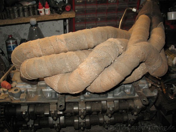

Mein Tuner empfahl mir damals, das gute Stück mit Hitzeschutzband zu umwickeln. Der Mann weiß, wovon er redet, also her mit dem Zeug 🙂
[bild=2] [bild=3]
Ich habe mir drei dieser Rollen besorgt, jeweils 50 mm stark und 4,5 Meter lang. Dazu etwas 1 mm starken Edelstahldraht zum fixieren.

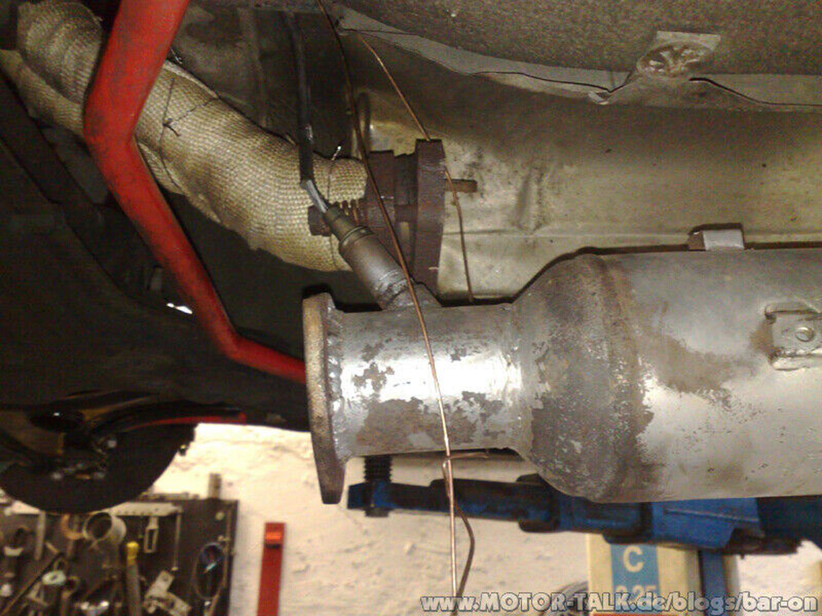

Blöderweise ist das Miststück etwas länger, als die Serienanlage:
[bild=16]
Es waren also mal wieder Anpassungsarbeiten an der armen Gillet Anlage (und am Kat) erforderlich:
[bild=17]
Unterm Strich saß dann aber alles so, wie ich mir das vorgestellt hatte:

Wed Apr 28 07:30:46 CEST 2010    |    CopCar
Hi, Ich würde das das Heat Wrap nur solange fahren bis ich Kohle für eine Thermo-Beschichtung der Krümmer habe. Das Wrap speichert leider auch gerne Feuchtigkeit und dann passiert eines Tages sowas hier: http://premium1.uploadit.org/Knaagi//20011.JPG
- Ohne Dir jetzt den Spass an der Sache nehmen zu wollen 🙂
Zudem gibts ja noch dieses Hitzeschild-Band mit dem man Teile schützt die nicht von anderen zu stark erhitzt werden sollen. Das wäre evtl. was für den Ansaugtrakt.

Das hier ist das selbstklebende Heat Shield Tape mit dem man Bauteile (Schläuche etc.) umwickelt um sie vor Auspuff-Hitze zu schützen.
http://shop1.actinicexpress.co.uk/.../heatshieldtape.jpg
@ exxe
Dieses Heat Wrap klebt nicht selbst. Man muss es nass machen und dann stramm um die Rohre wickeln und am Ende mit Draht sichern.

Cop Car: Sicher, ne Keramikbeschichtung wär was feines. Damit fang ich aber nicht bei nem gebrauchten Supersprint Fächer an 😉
Wie man es wickelt ist ne Glaubensfrage. Viele Bandhersteller raten vom nass Wickeln ab - warum auch immer.
Ich hab das Teil in meinem Wohnzimmer bearbeitet, ne größere Sauerei war also nicht drin. Dementsprechend hab ich - entgegen der Ratschläge im Forum - trocken gewickelt.
Bis auf ein paar kleinere Stellen scheint das trotzdem recht gut zu passen...

Bei mir würde das so aussehen:
http://www.20v-sauger-tuning.de/Hitzeschutzband.jpg
Deswegen lieber originaler Hitzeschutz ^^
Bin mal gespannt obs was bringt..haben es bei nem Golf 2 eines bekannten gemacht, hat n bissle mehr anzug und vorallem Sound gebracht 😁
